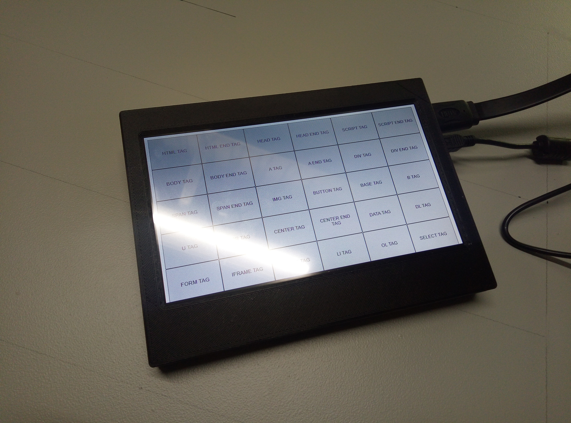

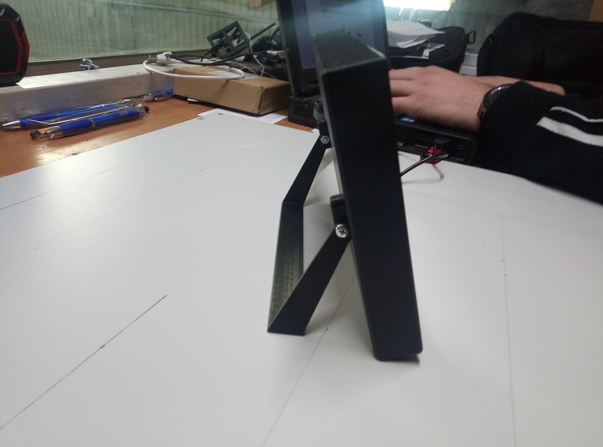

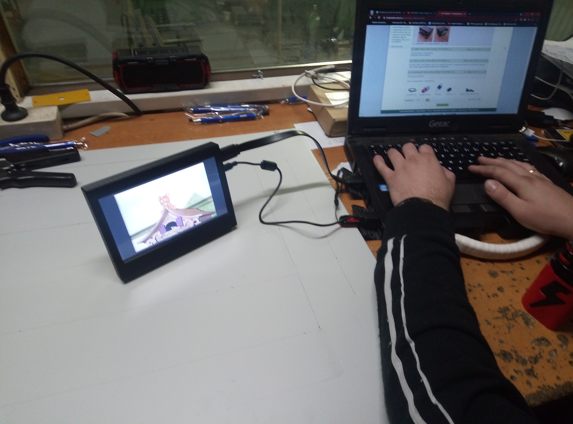

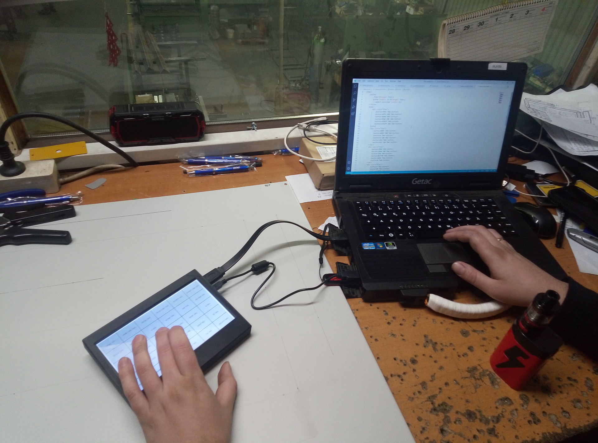

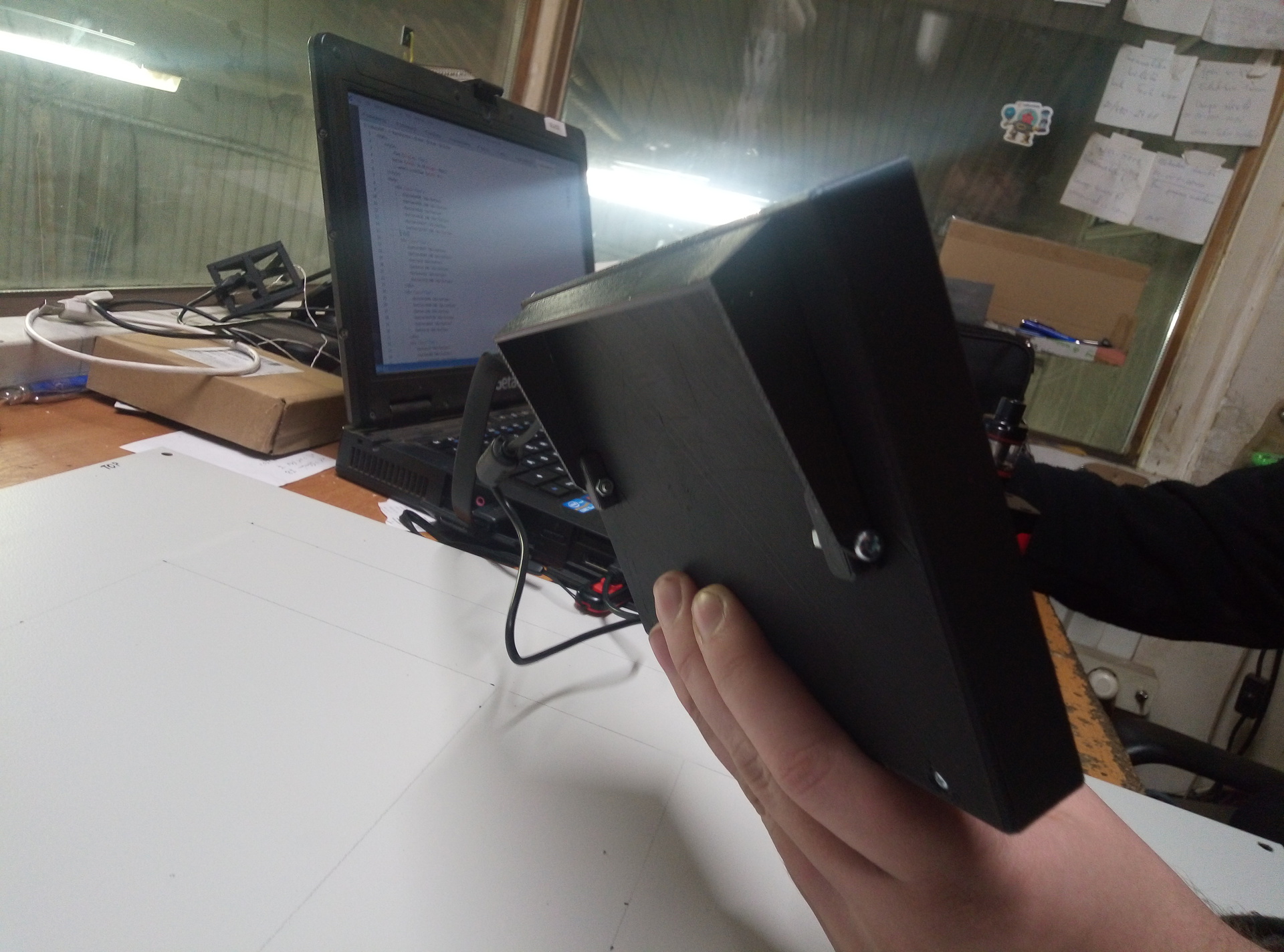

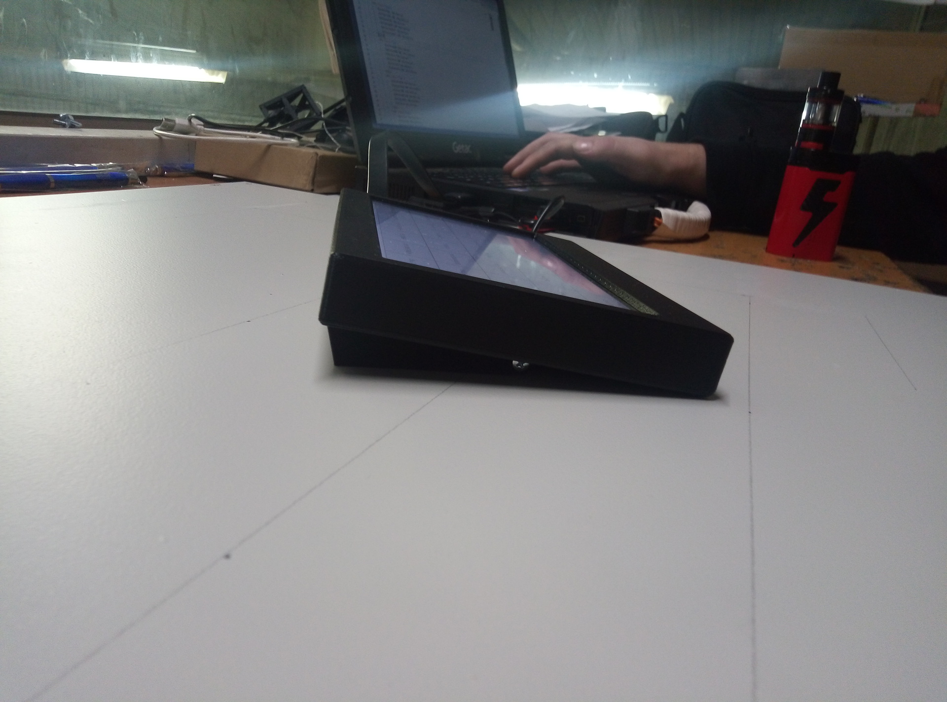

(#) sonajkniz hozzászólása Ápr 22, 2021 / 6
Vásároltam egy ilyen érintőképernyős kijelzőt.
Részint másodlagos megjelenítőnek, részint funkcióbillentyűzet számára munkához.
Terveztem és 3D nyomtatóval elkészítettem hozzá a képeken látható dobozt.

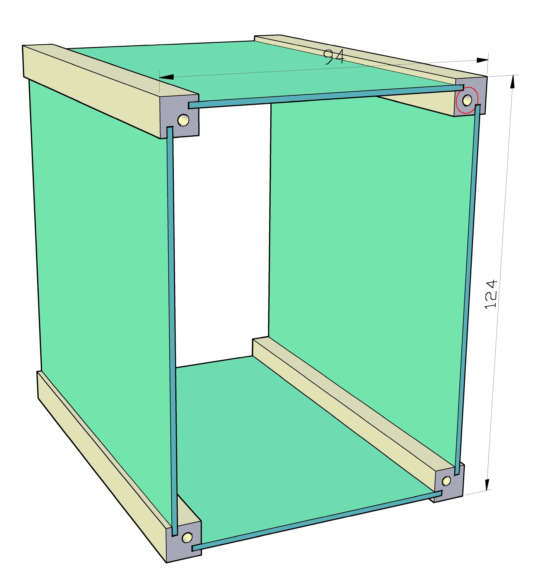

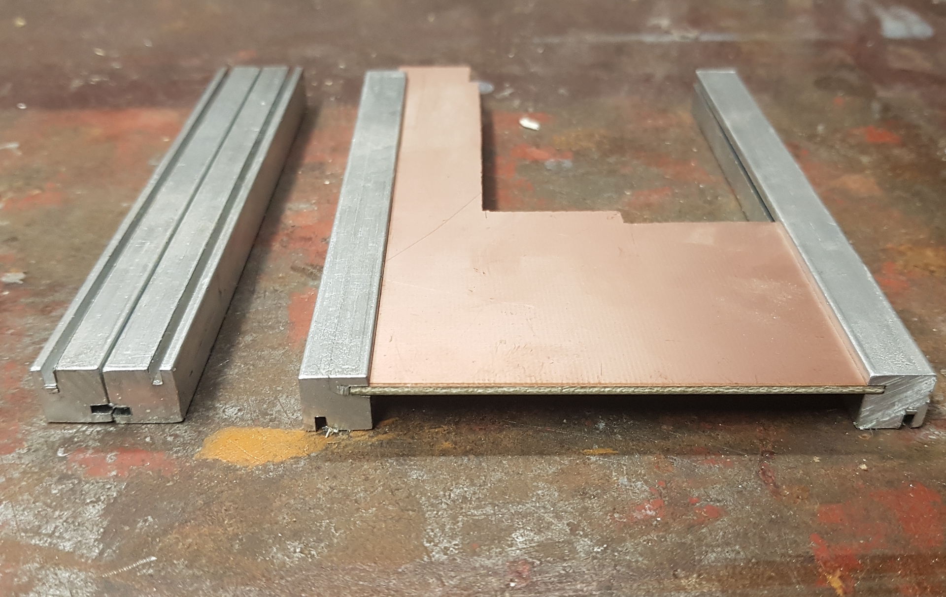

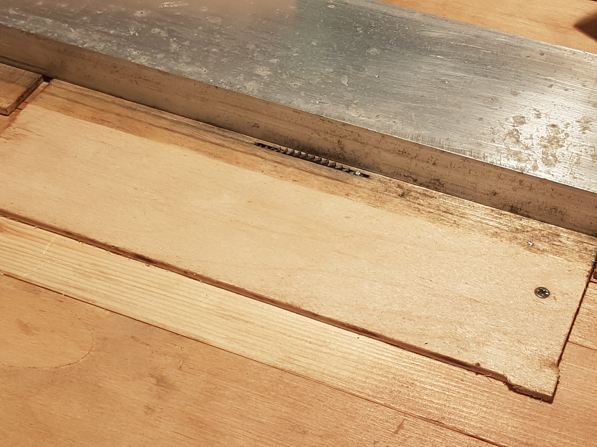

(#) Alkotó hozzászólása Szept 25, 2023 / 6
Visszanyúltam az egyik klasszikus műszerdoboz konstrukcióhoz. De a hozzá való profilt nem tudom beszerezni, ezért magam hoztam létre egy ahhoz hasonlót. 10x10-es alumínium profilba készítettem olyan széles hornyot, amibe éppen passzol az 1,5-ös alulemez és persze a nyáklemez is (ez utóbbi nem nekem jutott eszembe, Skori javasolta).
A profilok végeibe készítek még menetes furatokat, ami az elő-hátlapot fogja tartani, illetve ezek fogják majd az oldalborító lemezeket is. így egy zárt struktúra alakul ki, aminek minden oldala bontható/kivehető ha esetleg szervizelni kell.
A sarokelemekre a panelek közvetlenül is felfogathatók, vagy akár egyéb szerelőlemez is.
A feladatot közönséges famegmunkáláshoz konstruált gépemmel végeztem. Így a fordulat magasabb mint ami ide ideális lenne, de ezen a részleten nem akadtam el. Összességében elégedett vagyok az eredménnyel.
A képek közvetlen a hornyolás után készültek, nincs sorjázva, sőt még le se tisztogattam őket, e miatt ne szóljatok meg.
(#) vision61 válasza Alkotó hozzászólására (») Szept 25, 2023 /
Tetszik az ötlet, és ha nem nagy dobozok lesznek, elég is lesz az M3-as csavar a megfelelő merevséghez. Ha nem, akkor esetleg lehet csökkenteni a nyáklemez, és a profil széle közötti távolságot, vagy 12 x 12 mm-es alut használni.

(#) Alkotó válasza exabit hozzászólására (») Szept 25, 2023 /
A panelek rögzítése egy másik/következő kérdés lesz.
Itt most a doboz létrehozása a kitűzött cél. Viszonylag egyszerűen otthoni anyagokból és technológiákkal, esztétikus megjelenéssel, utólag könnyű szervizelést lehetővé tevő módon. Még nem állítom a elvárásoknak való teljes megfelelést, de ígéretes az első néhány lépés.
(#) Alkotó válasza vision61 hozzászólására (») Szept 25, 2023 /
Én is M3-ra gondolok, de ha csak az elférés szempontjából néznénk, akkor az M4 is kényelmesen elfér, sőt akár M5 is.
A mellékelt rajz pontosan arányos, és mutatja milyen az elgondolás.

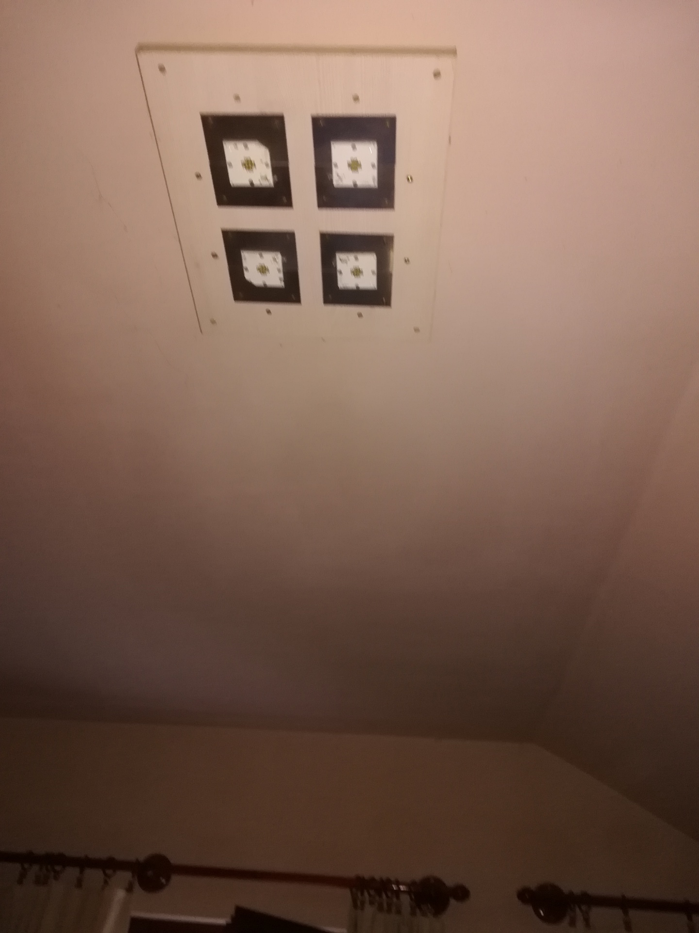

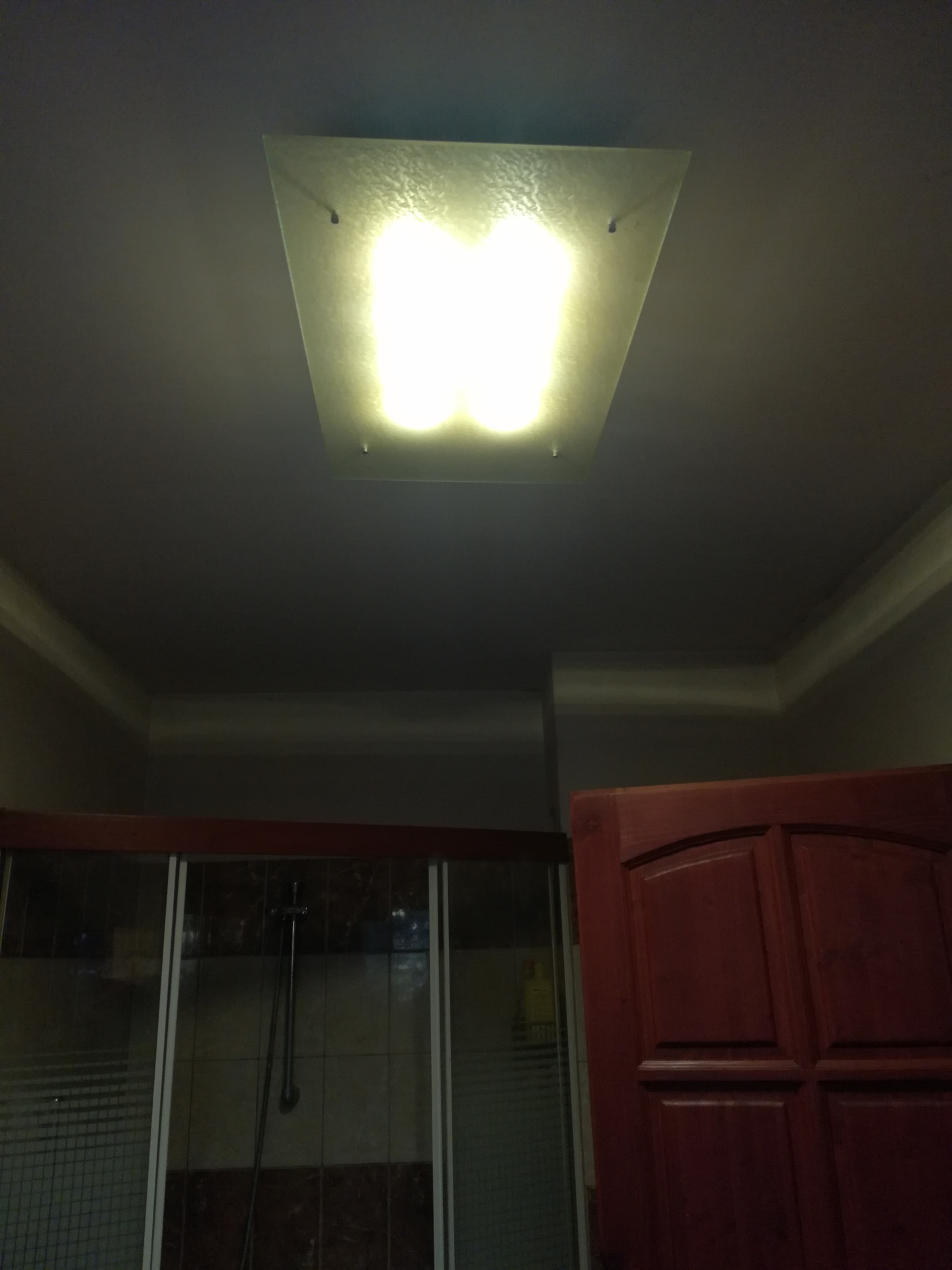

(#) compozit válasza Alkotó hozzászólására (») Szept 26, 2023 / 1
Én itthonra csináltam kb. 20 db LED-es lámpát. ( 20 x20...40 x 80 cm ), 3 W-os LEDek vannak benne. Az elejére fénytörőnek, vagy "homályosítónak" katedrál üveget gondoltam, de marha drága, ezért beszereztem egy csomó bontott üveget, és vettem az Obi-ban öntapadós fóliát. Nagyon sokféle van, én "havast" vettem az üveg egyik oldalára, a másikra meg sima átlátszót. Ha mégis eltörne, akkor ne essen senkinek a fejére, ezért jó, ha van rajta mindkét oldalon fólia. A fóliát könnyű felragasztani, el kell kezdeni a hordozót lebontani, az üveglapot bevizezni és úgy ráfektetni a ragasztós felületet. Ha elég víz van alatta, akkor még egy fél négyzetméteres felületet is a tenyér ráhelyezésével lehet ide-oda tologatni és nem gyűrődik meg. A vizet egy ronggyal ki lehet belőle simogatni ( mint a tapétázásnál ), aztán két nap alatt megszárad és tökéletes lesz. Még ablakot is fóliáztam feketére, mert csak teljesen sötétben tudok aludni.
Valószínű, hogy ugyanilyen anygra tudnak mindenféle feliratot készíteni és nagyon jól tapad, nehezen jön le a széle.
Ha megfigyeled, azon a dobozokon, amiket korábban linkeltem ugyanez van, mert még mindig olcsóbb, mint a szitázás.
A LED lámpákról a kapcsolási rajzot feltettem a LED topikba, mondjuk egy éve, vagy több. Ezek egyszerű kondenzátoros előtétek, de azért a bekapcsolási áramlökésről gondoskodtam. Kétségtelen, hogy komoly kapacitív meddőt vesz fel a hálózatból, de az utca végén levő trafó ebből már semmit nem lát. Ha minden fel van kapcsolva, akkor 6...8 A kapacitív áram biztosan van... de egy kicsit legalább növeli a betápfeszt.
Holnap lefotózok néhányat a kivitelt illetően.

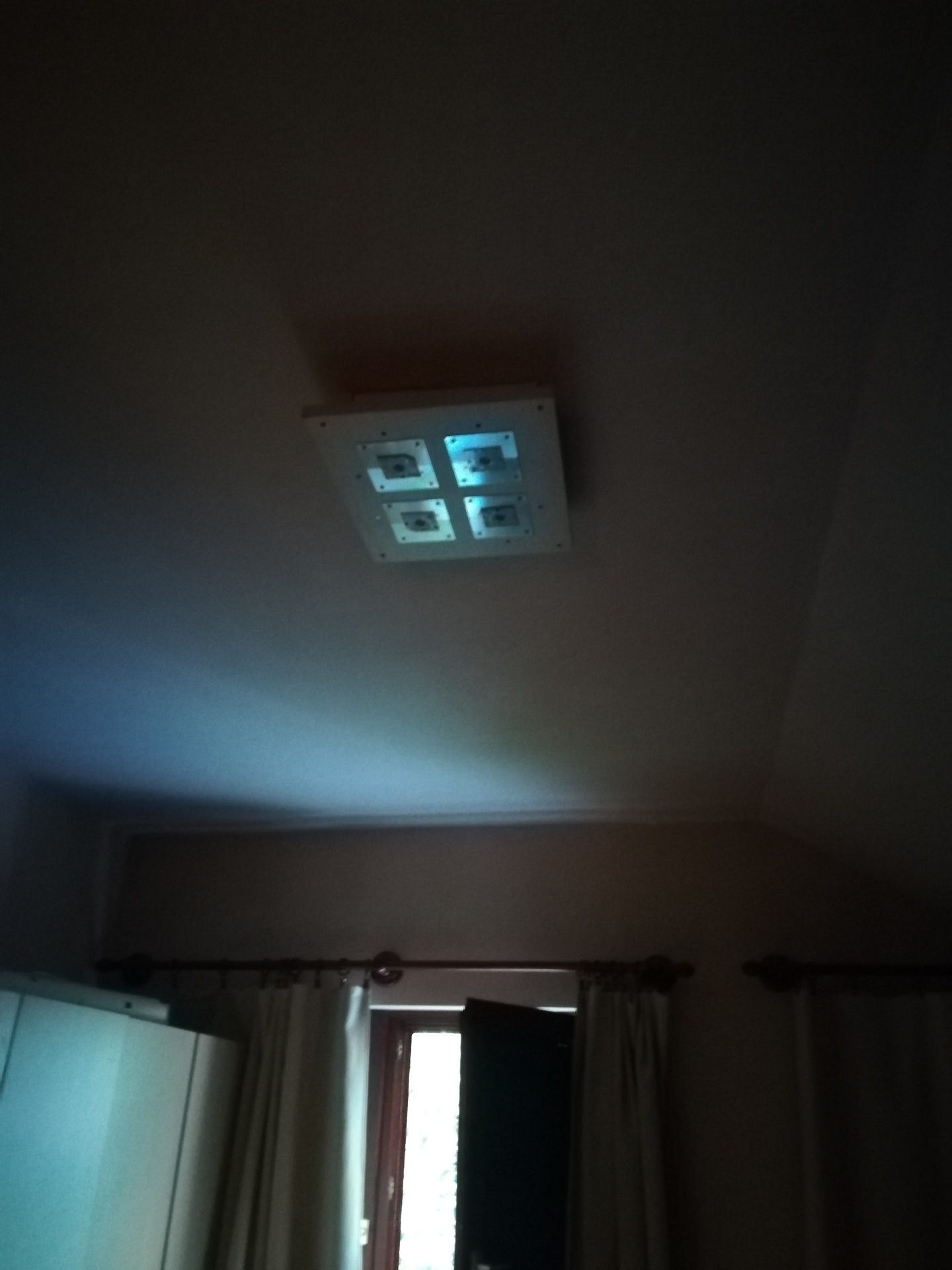

(#) compozit válasza compozit hozzászólására (») Szept 27, 2023 /
Sosem volt tehetségem a fotózáshoz... A 4 LEDesben már nem 3 W-osak vannak, az üveg még nem került fel, egyedül nehéz feltenni, kétszemélyes és ehhez két létra kell(ene).
