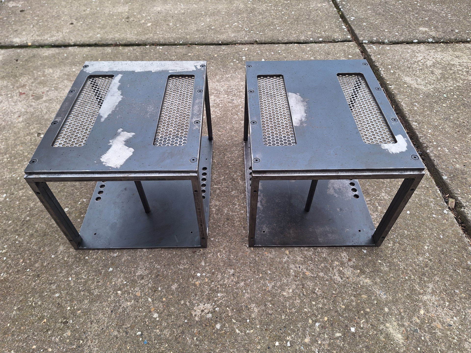

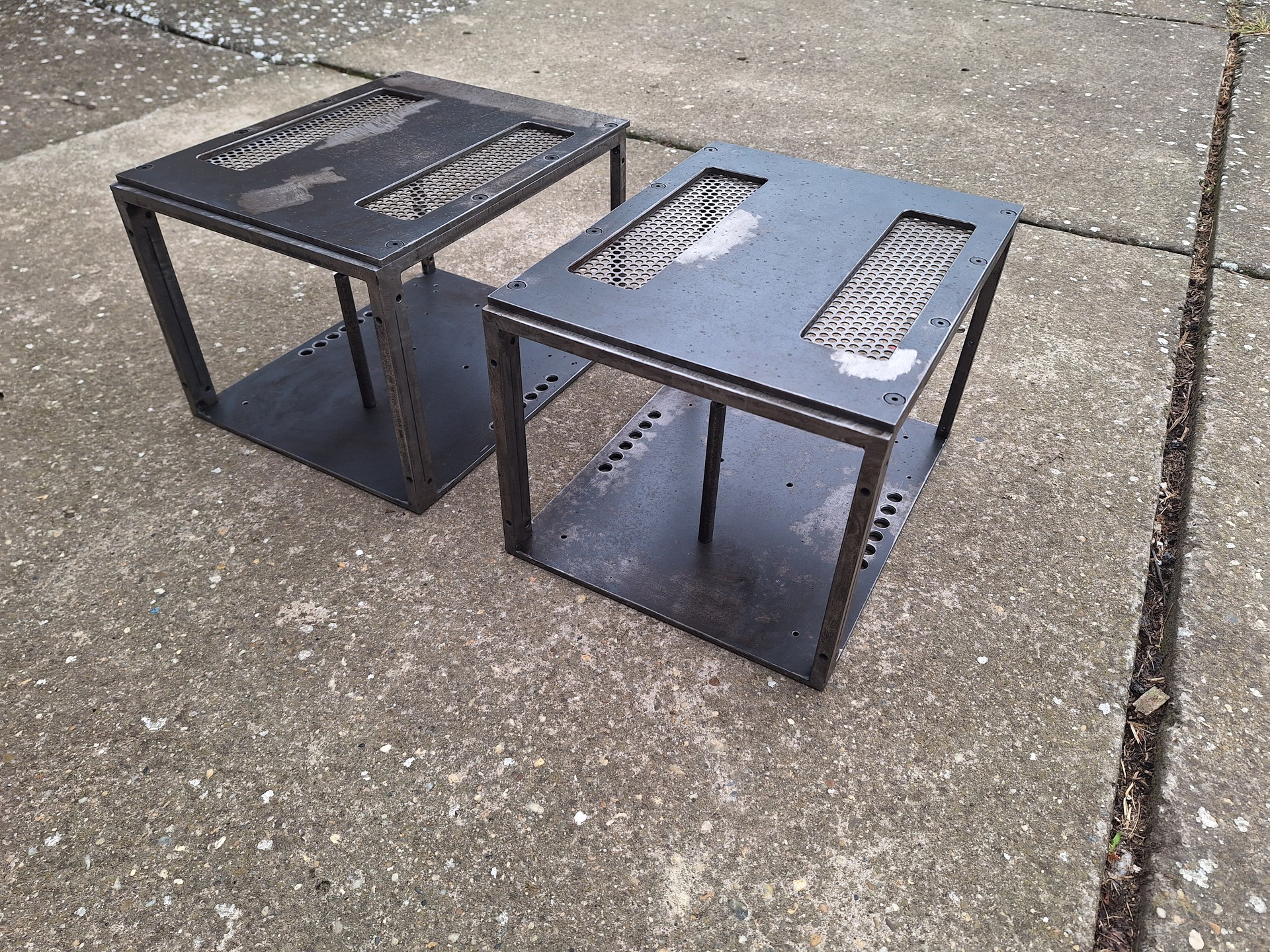

(#) yagi hozzászólása Szept 27, 2023 / 4
nálam most készülget az erősítőm doboza. Olyan anyagot használok (vas), ami könnyen beszerezhető, és minden eszközöm megvan hozzá itthon a megmunkáláshoz. Egy keretet készítettem, amelynek az alja/teteje vaslemez (a teteje csavarozható), ehhez lesz majd két oldalról hozzácsavarozva a hűtőborda, a hátulja aluminium lemez lesz, az eleje pedig majd MDF, keményfa betéttel. Nemsokára porszórva lesznek ezek a kis vasak . . .

(#) zolika60 válasza yagi hozzászólására (») Szept 27, 2023 /
Szuper, csak nehezebb mint maga az erősítő.
(#) Alkotó válasza zolika60 hozzászólására (») Szept 27, 2023 /
Nem mertem szóba hozni, a látszólag 5-6 mm vastag borítólemezeket. Szép lakatos munka, de túlzónak tűnik a méretezés.

(#) yagi válasza Alkotó hozzászólására (») Szept 27, 2023 /
Valóban 5mm-es a lemez, 10x10mm négyszögvas a keret, nem mértem még le, de nagyjából 6kg/db-ra saccolom. Ezekre jön a hűtőborda, ami kb 6-7kg/2db, a trafó szintén kb 6-7kg/db és a többi köcölék hozzá még úgy 3kg. Szóval összeségében lesz ez úgy 22kg, arányait tekintve a 6kg-os doboz nem olyan vészes . . . szerintem. De nem is nagyon szeretném majd pakolászni.
(#) Alkotó válasza yagi hozzászólására (») Szept 27, 2023 / 2
Ha így jó, akkor nem szabad piszkálni.

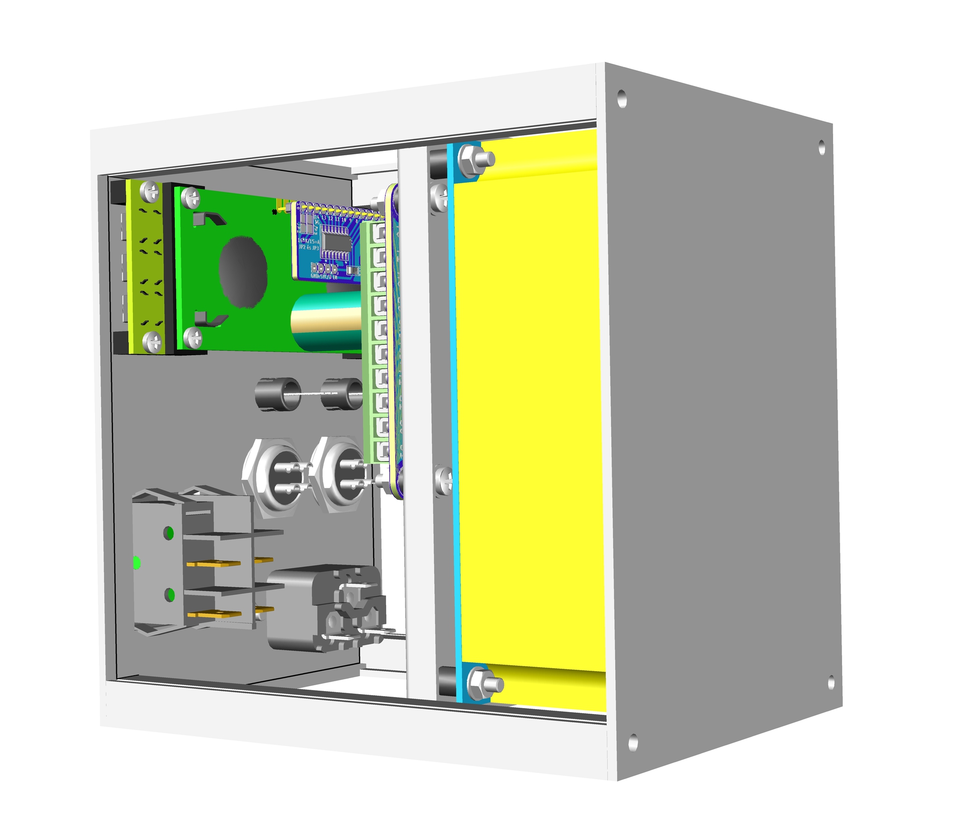

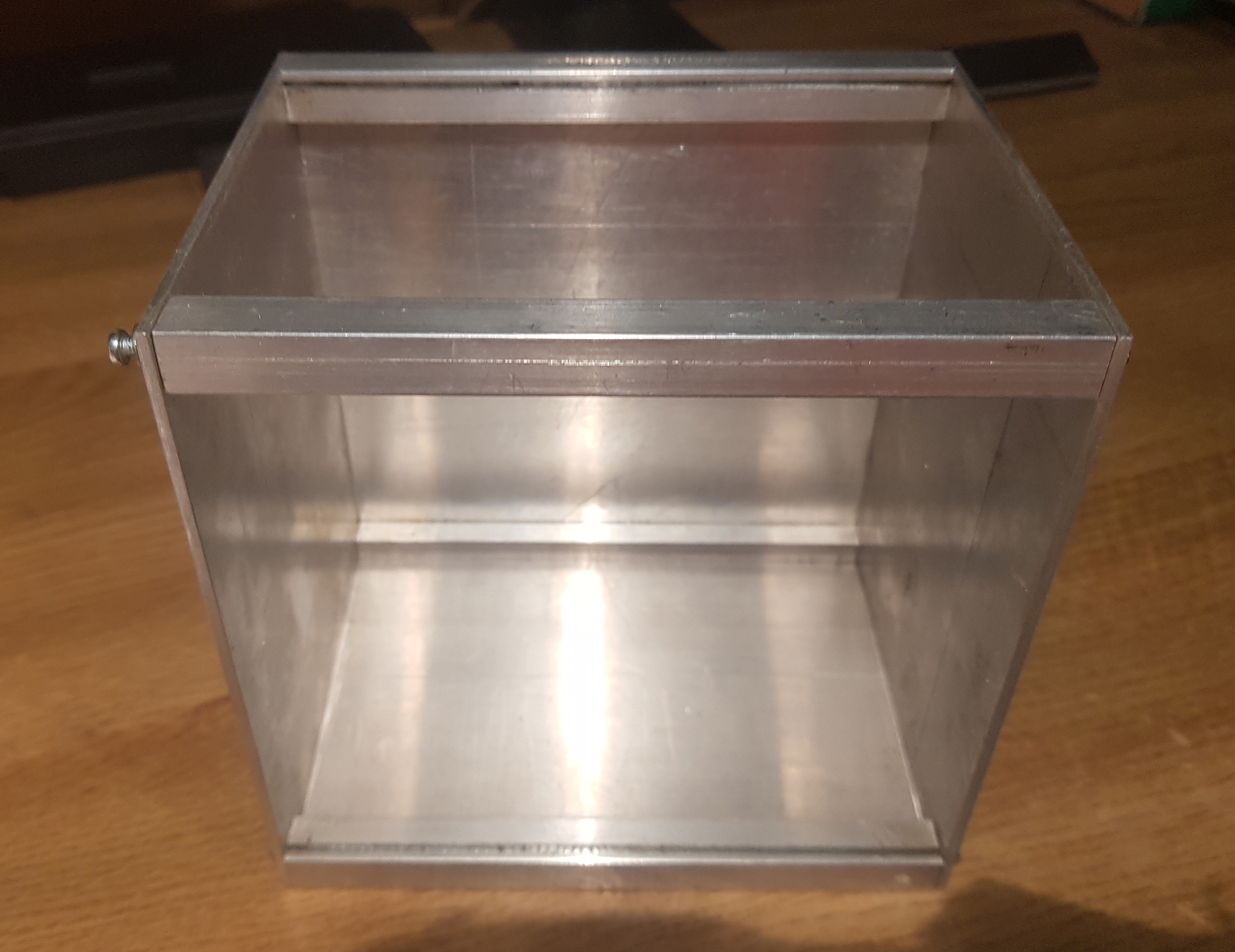

(#) Alkotó válasza Alkotó hozzászólására (») Okt 1, 2023 /

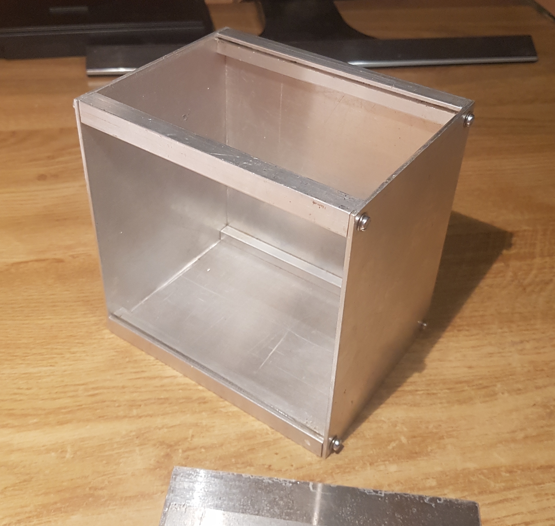

Alakot öltött a valóságban is a doboz. A sarokelemek már megvoltak, de most már kifúrtam őket, és az oldallapokat levagdostam és az elő-hát lapokat is megcsináltam. Amikor a lapok levágásáról van szó, akkor az én karos lemezollóm csak nagyolni jó, mert nem tudok vele tized pontossággal vágni, ezért minden lapot körbe vágtam fűrésztárcsával, ami képes a kívánt pontosságban dolgozni.
(Csak részben tartozik ide, de már gondolkoztam azon, hogyan lehetne asztalt és erre felfogható ütközőt tenni a karos ollóra, mert ezzel a kiegészítéssel már lehetne sokkal pontosabban vágni, mint amit az előrajzolt vonalat figyelve tudok elérni. Erre van valakinek bevált megoldása, esetleg ötlete?)
A doboz minden mérete pontos, határozottan stabil, és arra számítok hogy jól szerelhető és szervizelhető lesz. Akár állítva, akár fektetve felhasználható. 1,5-ös oldallapokkal, és 2 mm-es előlappal (ez van a fotókon) 476 gramm, ami már nem olyan könnyű, de legalább stabil.

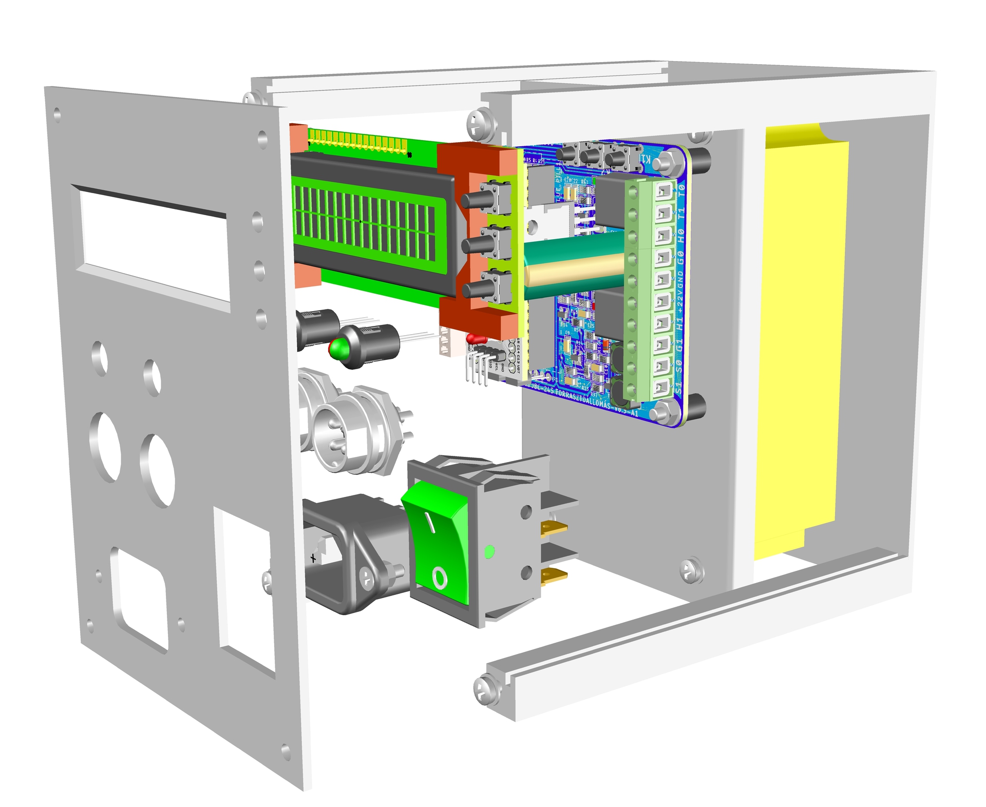

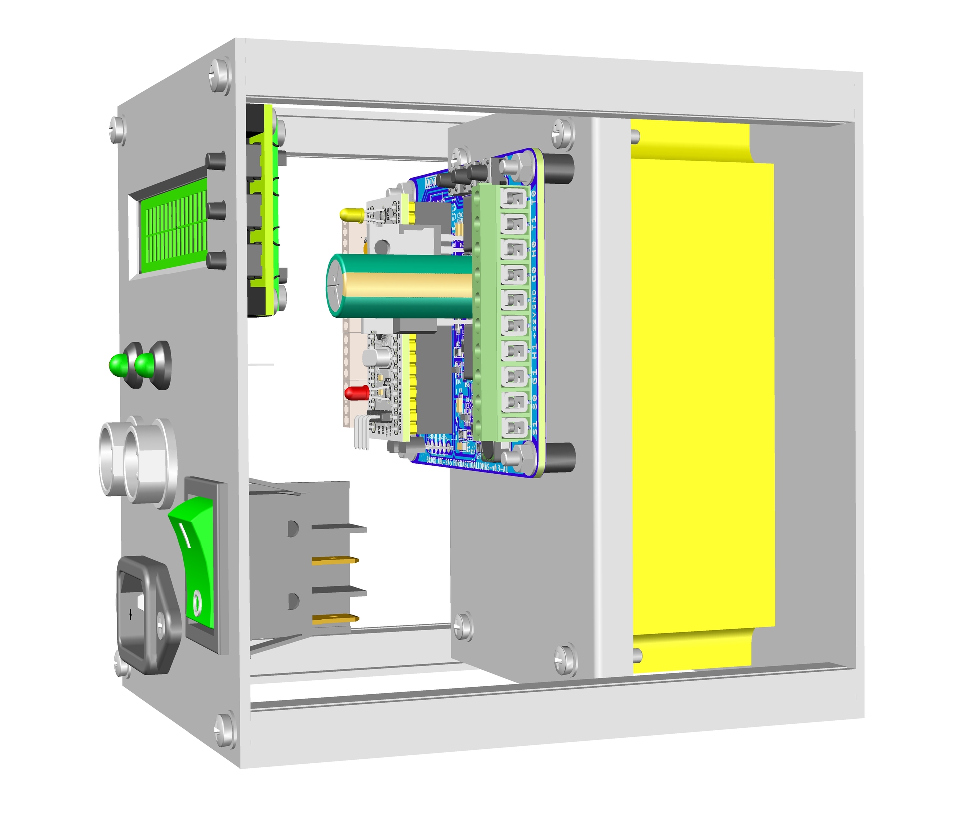

(#) Alkotó válasza Alkotó hozzászólására (») Okt 4, 2023 / 3

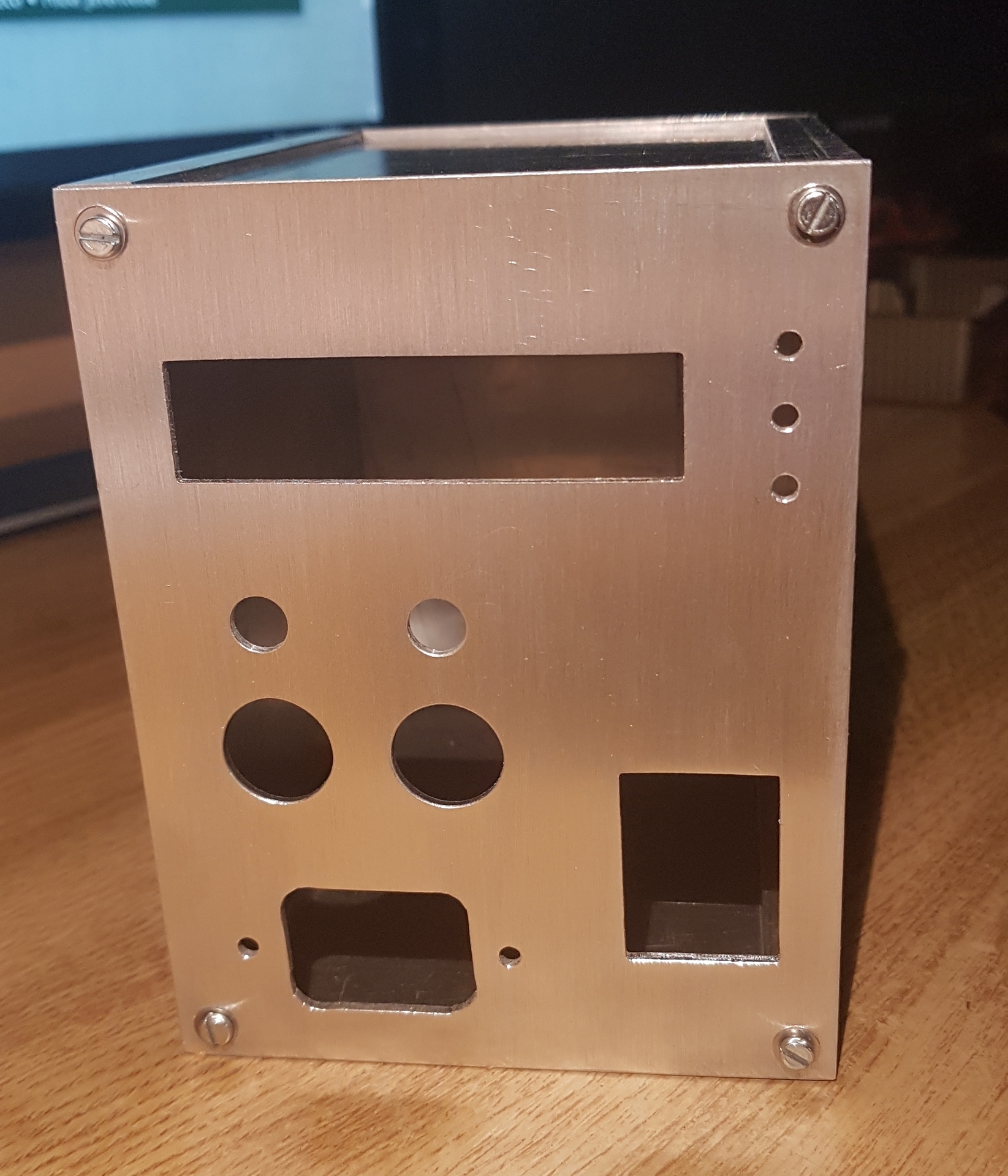

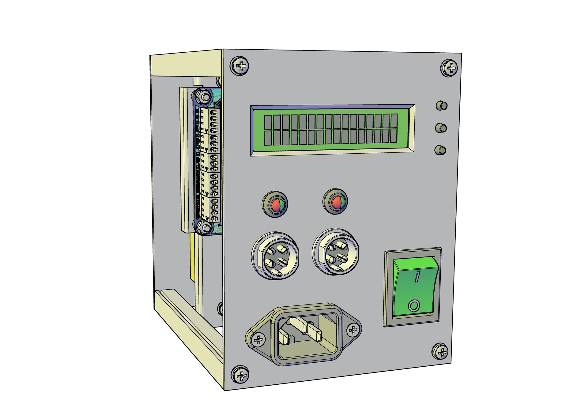

Haladt előre a forrasztóállomás dobozolása.
Elsősorban megterveztem milyennek képzelem el az előlapot. Itt vannak szokatlan megoldások, de mivel én fogom használni, ezért a saját -egyébként jól átgondolt- szempontjaim szerint próbáltam célba érni. A terv elvi elképzelésén túl, le is rajzoltam, amihez több komponenst most kellett létrehozni, nade éppen ettől szép a feladat, hogy kell vele babrálni.
Az előlapot ki is faragtam a tervet követve. Nem használtam semmilyen üzemi technológiát, kizárólag fúrógéppel lombfűrésszel, és reszelővel farigcsáltam ki a nyílásokat.
Az LCD kijelző beépítésére -visszatérő probléma- nem tudok semmilyen látványos megoldást. Igyekeztem a nyílást pontosan méretre reszelni, és majd egy következő lépésben az ablak külső élét jelentős mértékben le fogom törni (a terven ezt is ábrázoltam), hogy oldalról se árnyékolja a 2-es lemez a kijelzőt. Érdeklődve várnék egyéb megoldásokat, tanácsokat, ötleteket a kijelző kulturáltabb beépítésére, esetleg valamilyen praktikus szerelőkeret konstrukcióval (ide el tudnék képzelni 3D nyomtatott betétet, de abban már bizonytalan vagyok, milyennek kellene lennie).

(#) yagi válasza Alkotó hozzászólására (») Okt 5, 2023 /
Szépen kifaragtad az előlapot.
Megkérdezhetem milyen 3D tervezőprogramot használsz?
(#) Alkotó válasza Rosszmáj hozzászólására (») Okt 5, 2023 /
A 3D nyomtatás, mint technológia akár jó is lehetne.
Ezek az LCD kijelzők nem kerülhetnek olyan "keretbe" mint amiket linkeltél, mert az alakjuk más. Az áramköri panel, és a rajta lévő kijelző más méretűek, ezért nem a teljes egységet kellene keretezni, csak azt az ablakot, amit a kijelzőnek vág a felhasználó.
Tulajdonképpen egy olyan keret már elég lenne, ami a kivágás apró pontatlanságait képes eltakarni, de az már összetettebb probléma milyen geometria lenne ide alkalmas.
Sőt, külön probléma az áramköri panel rögzítése is, mert a csavaroknak nem akarunk lyukat fúrni az előlapba, de külön szerelő-előlapot sem mindig célszerű használni, ezért praktikus lenne olyan megoldást találni, ami mindkét problémára kínál megoldást.
Ezért kértem tanácsokat, mert a feladat már többeknek okozhatott fejtörést, azaz már születhettek erre bevált megoldások. Ilyeneket szeretnék látni.
Fontos hangsúlyozni, hogy ez az egész csak a szemnek szól. Nekem, otthonra az alakra reszelt előlapi nyílás is megfelelő, a mögé ragasztott tartóbakokkal (ezeket már meg is terveztem, és egyben a nyomógombokat is tartani tudják). De ha van könnyen létrehozható, praktikus megoldás, akkor nem zárkóznék el egy ilyen irányú csinosítástól.
(#) Alkotó válasza yagi hozzászólására (») Okt 5, 2023 /
Régi verziós AutoCAD-et használok -többek között-.
