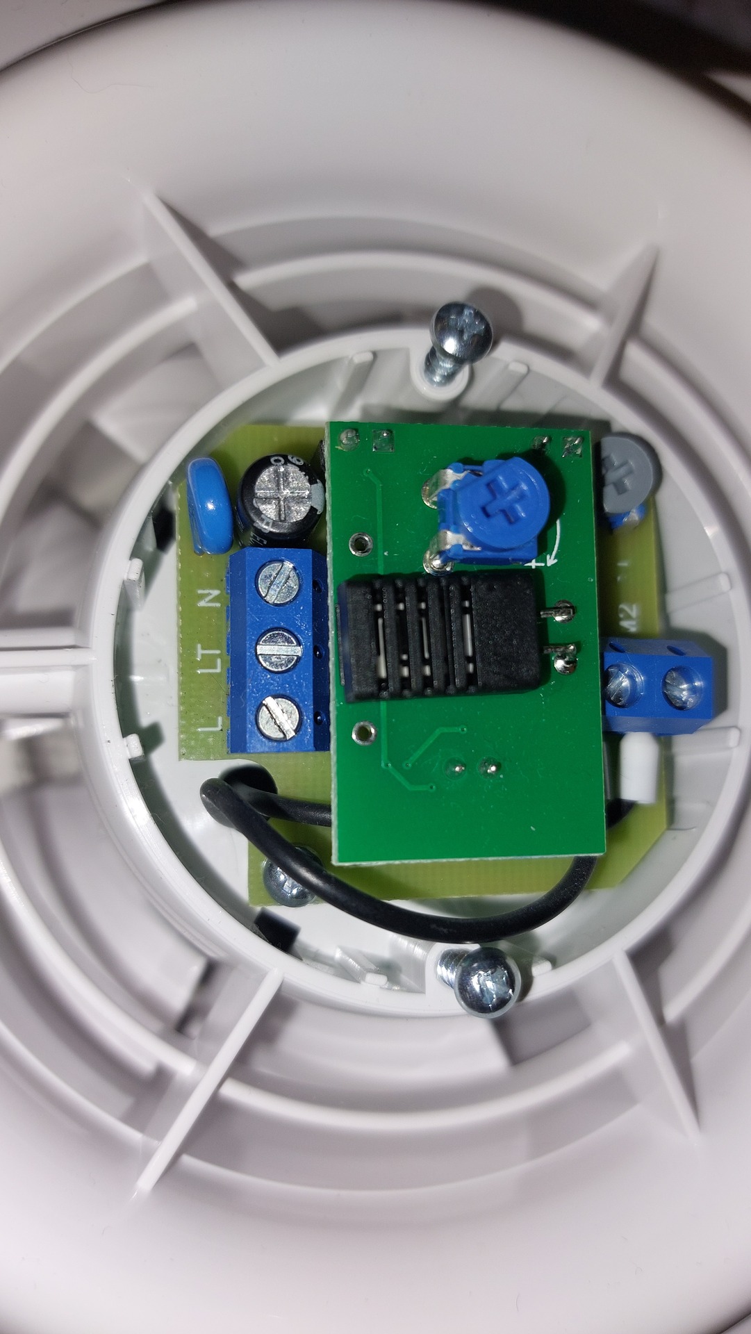

(#) blpeti hozzászólása Aug 7, 2024 /
A fürdőszobában található egy BB Vill Automatika elszívó ventillátor (BBK-100-85A), ami sokáig működött, majd magától elromlott (mozgásérzékelő kattan, de a ventillátor nem indul).
A Topik első oldalán juppi kolléga osztott meg képeket egy hasonló készülékről - amit már itt köszönök is Neki, a képeit újra belinkeltem - Bővebben: Link .
Az időzítő panelt kiszereltem, nagyjából visszafejtettem a kapcsolást, és szemügyre vételezés után találtam benne egy szenesre égett ellenállást (R5). A vezérlőpanel kép alapján sikerült megállapítani, hogy 100 Ohm-os, cseréltem, a panelt visszaszereltem. A kismegszakítót felkapcsolva el is indul a ventillátor, kinyitnak a lamellák, de néhány óra várakozás után sem kapcsol le a ventillátor. A panelt újra meglesve, az R5 ellenállás melletti TO-92 tokozású alkatrész is szétpukkant belülről, eltakarva a típusát.
Egy ismerős kolléga triac-nak mondta, és a Z0107MA alkatrészt ajánlotta.
Kérdésem ez lenne, hogy vajon triac-e az alkatrész, jó lehet-e a fent említett típus, vagy valaki találkozott-e a panelen használt TO-92 alkatrésszel.
Hobbista vagyok, köszönöm a segítséget.
(#) proli007 válasza blpeti hozzászólására (») Aug 7, 2024 /
Igen, ez a triac megfelelő a kapcsolásba.. De a 100 ohm a triac meghibásodása miatt égett le. Viszont ha a 100 ohm leégett, akkor az integrált áramkörnek is annyi.
De veszély nélkül kipróbálhatod a kapcsolásodat, ha a C2 kondira 5V-os tápfeszültséget kötsz.
A triac 3-1 lába helyett egy Led-et teszel. )Anód a 100 ohm felé.)
A D4 rövidre zárásával indíthatod a késleltetést.
Természetesen a hálózati feszt és a ventit nem kötöd rá.

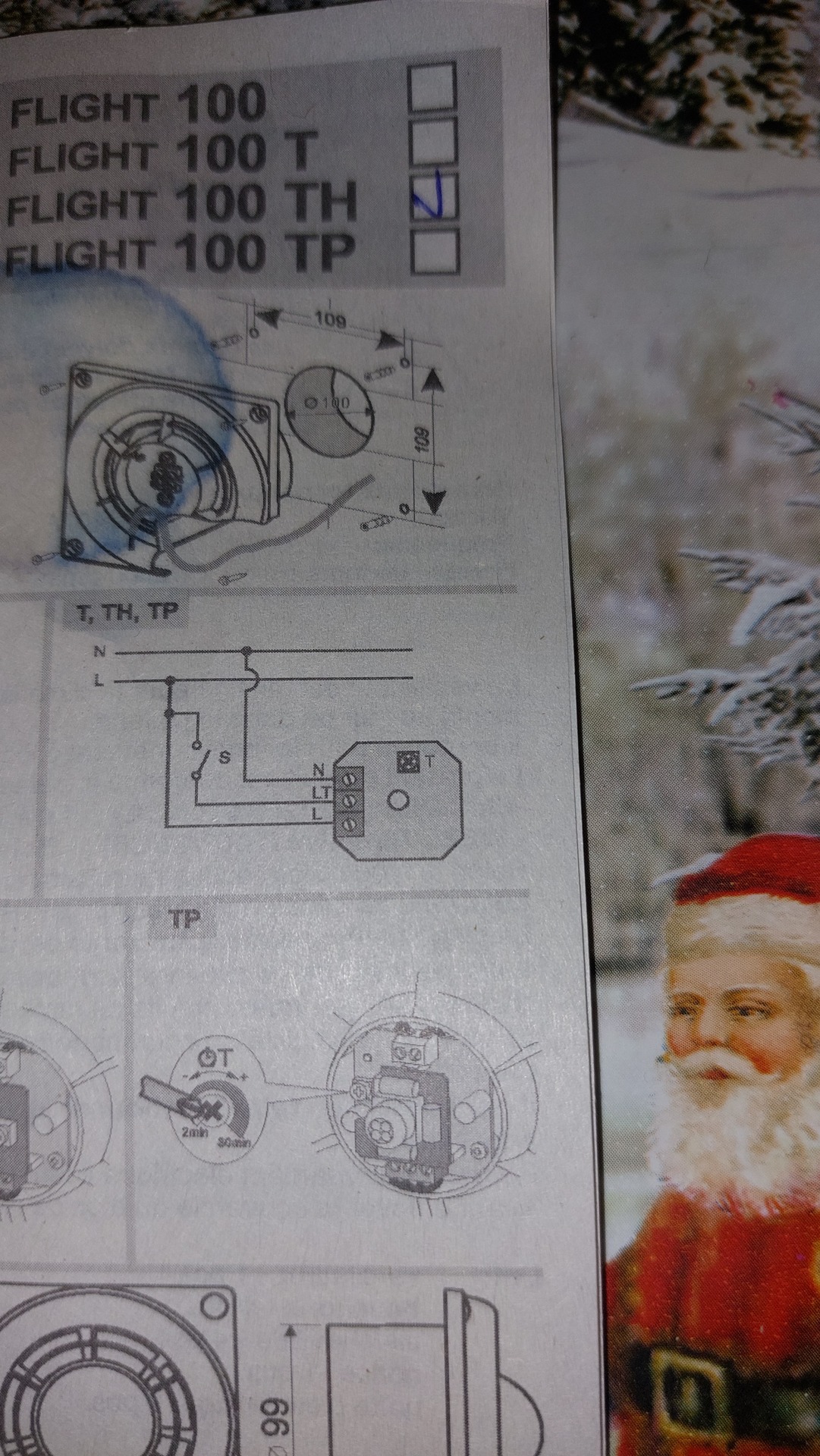

(#) teglascs hozzászólása 15:17 /
Időzítős, páraérzékelős ventilátor
a köv. lenne a kérdésem: ha ezt a ventilátort kapcsoló nélkül szeretném bekötni, azaz úgy, hogy csak a páratartalom vezérelje, akkor azt hogy tegyem? A rajz szerinti LT ponttal mit kéne csináljak? Köszönöm!
(#) teglascs válasza teglascs hozzászólására (») 15:19 /
Vagy kombináljam egy mechanikus kapcsolóórával, hogy meglegyen a "ki-be" jel?
(#) Bakman válasza teglascs hozzászólására (») 16:02 /
A választ nem tudom, de könnyen tesztelhető. L és N beköt, majd lehelnék a páraszenzorra, ügyelve arra, hogy az orromat ne rázza meg az áram.
(#) Inhouse válasza teglascs hozzászólására (») 16:46 /
Szerintem ha az L és az N pontokra bekötöd a fázist és a nullát akkor ez a része menni fog. A kapcsolt fázisnál te kapcsolod kézzel és a timer-en beállított ideig még a lekapcsolás után is menni fog.
