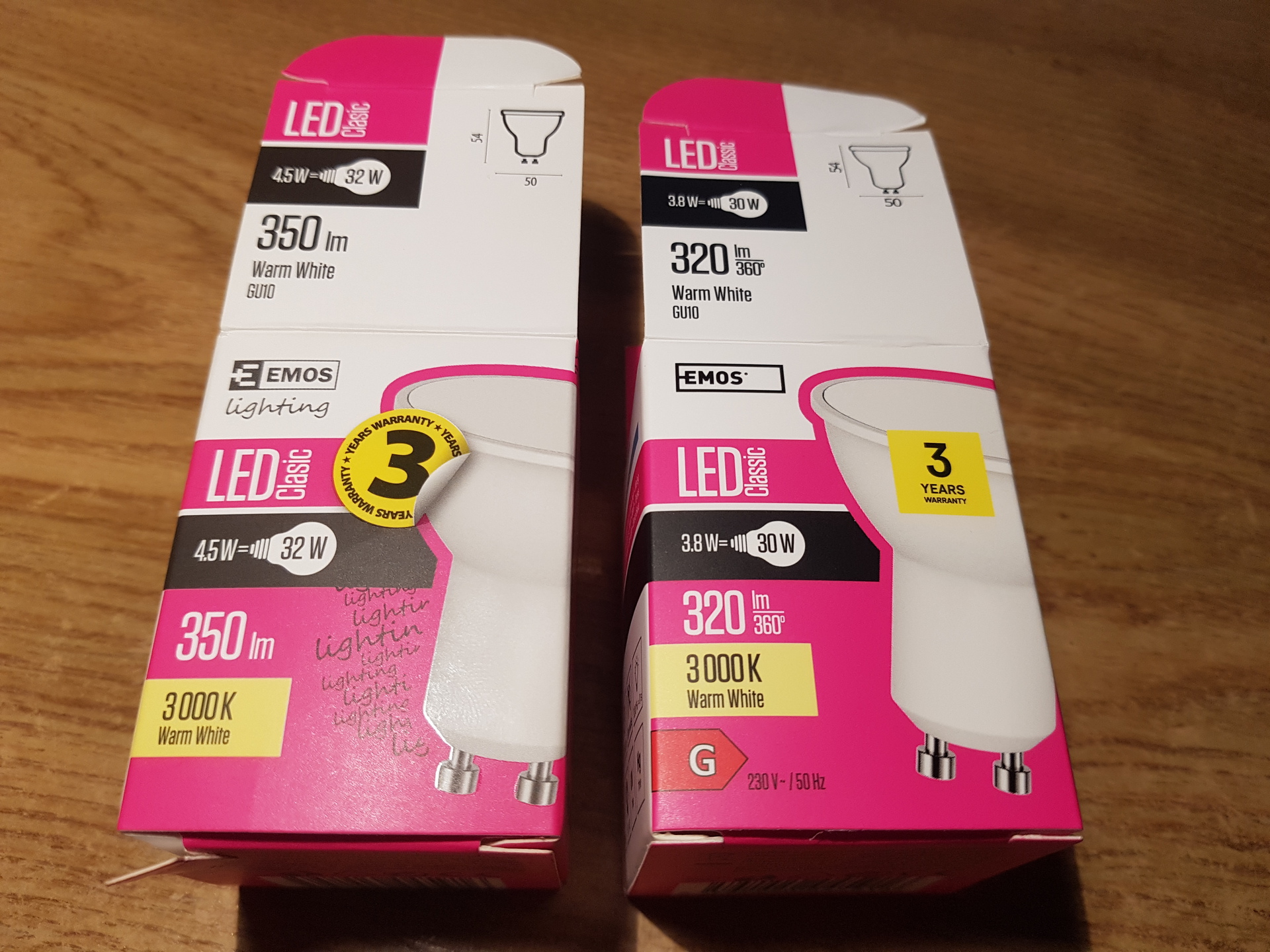

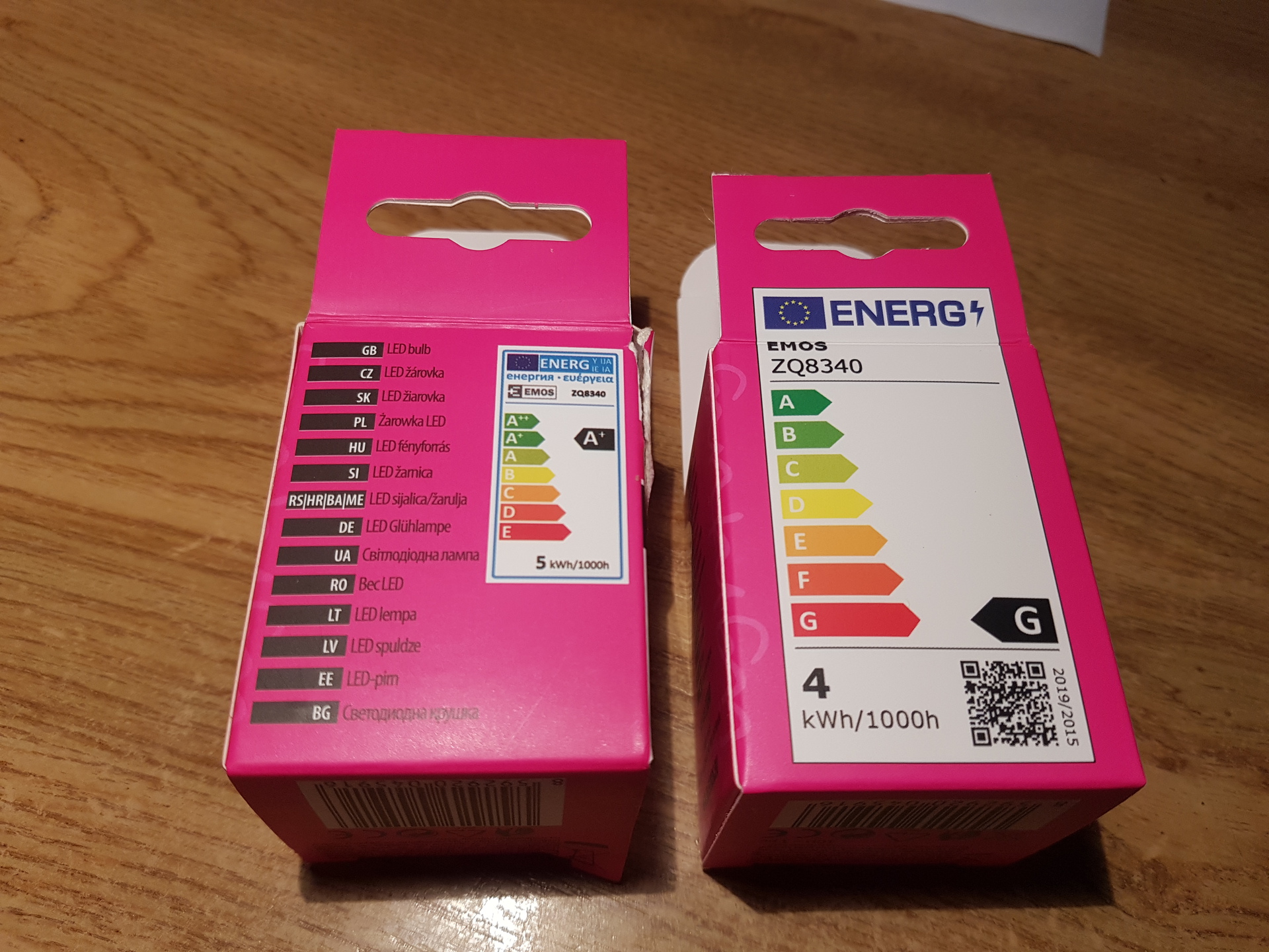

Már korábban is gyanakodtam huncutságra az energiaosztályokba sorolással kapcsolatban, de most itt egy konkrét példa.
Az előszobánkban ilyen hologének világítanak sok éve. Időnként egyet-egyet ki kell cserélnem. Néhány hete megint így jártam, ezért a kb. fél éve vásárolt példányt betettem helyette. Remekül világít, szép sárga fénye van, és gondoltam nagyon takarékos is vagyok, ami jót tesz a bolygónak. De mivel beraktam a tartalékot, ezért ma vettem (ugyanabban a boltban), egy látszólag nagyon hasonlót. (Részletkérdés, de a régi dobozára 495 Ft van írva, a mostanit pedig 785-ért adták.)
Lefotóztam a lámpák dobozát, mindkét képen bal oldalon a régi, és jobb oldalon amit most vettem.
A bal oldali 4,5W-ból világít 32 W-nyit, aminek fényerejét 350 Lm-nek adja meg a gyártó. A jobb oldali, most vásároltnál ezek az adatok 3,8W->30W és 320 Lm.
Én egyszerűen kiszámoltam hogy a korábban vásároltnál 1 lm-hez 0,0128 W teljesítmény kell, az újnál pedig 0,0119 W. Nem kerülte el a figyelmem, hogy az új lámpánál kevesebb teljesítmény kell ugyanakkora fényerőhöz.
És most jön a huncutság, mert a korábban vásárolt lámpa A+ osztályba van sorolva, az új vétel pedig G osztályba.
Feltételezem, hogy a besorolás szempontjai sokrétűek, de a lámpáknál nekem alapvető lenne, hogy a felvett teljesítmény és a fényerő aránya alapján történjen a besorolás. Ez a tézis itt durván megdőlni látszik, mert a kisebb teljesítmény hányad 7 fokozattal lejjebb van sorolva.
Szintén érdekes, hogy a besorolási skála sem azonos, a két csomagon.
Mit értek félre? Mi lehet a magyarázat a besorolás drasztikus megváltozására? Általánosan mit érdemes tudni az energiaosztályokba sorolásról, az egyes betűk jelentéséről?

2021-ben új energia besorolást vezettek be, szigorodtak a feltételek. A régi még a régi besorolással van, a mostani pedig az új szerint.

Ez a besorolási rendszer emlékeim szerint változott valamikor az elmúlt néhány évben, mert a technika kicsit lehagyta és minden kezdett az A+/A++++++ tartományba esni.

Változtattak a skálán, mert a régieken az A betű után nem fét el a sok + jel, a régi szerint már kb. minden oda tartozott.

Én úgy emlékszem, hogy a régi rendszerben a termék saját kategóriájában volt értékelve, vagyis mondjuk a mosógépek esetén azt mutatta a skála, hogy az összes mosógép fogyasztását tekintve az adott darab hol áll a listán.
Az új besorolás pedig egyetemes, terméktől független skála, csak a hálózatról üzemelő készülék energia fogyasztását veszi alapul, talán éves léptékben mérve.
Így az A kategóriába a szinte alig fogyasztó kis bolhapiszkok kerülhetnek csak.

Nem tudom mi a valóság, de CSAK a fogyasztás alapján való besorolás az minimum ostobaság lenne. A felvett és a hasznosított energiamennyiség aránya alapján van értelme besorolni, hiszen "energiaosztályok" a besorolás hivatalos neve.

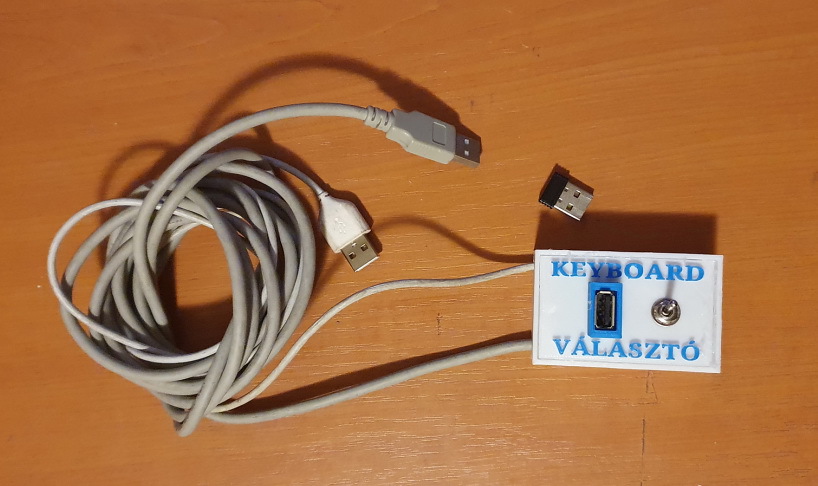

Két különböző teljesítményű számítógépem van. A közös monitor használatára lehet HDMI kapcsolót kapni, de a közös billentyűzetet átkapcsolására nem találtam megoldást. Ezért nekem kellett készíteni. A billentyűzet és az egér Bluetooth stiftjét nem akartam állandóan ide oda dugni, hanem egy átkapcsolót találtam ki. A két fiú USB kábel közepén egy négy áramkörös morze kapcsoló van egy dobozban. Az ötlet bevált, és egy mozdulattal tudom a két gép között tudom váltani a billentyűzetet és az egeret.
(#) antiktelefon válasza berjoska hozzászólására (») Okt 21, 2023 /
Kvm switch néven létezik amúgy, de jó ez is. Csak az egy gombbal tudja a monitort is váltani.
