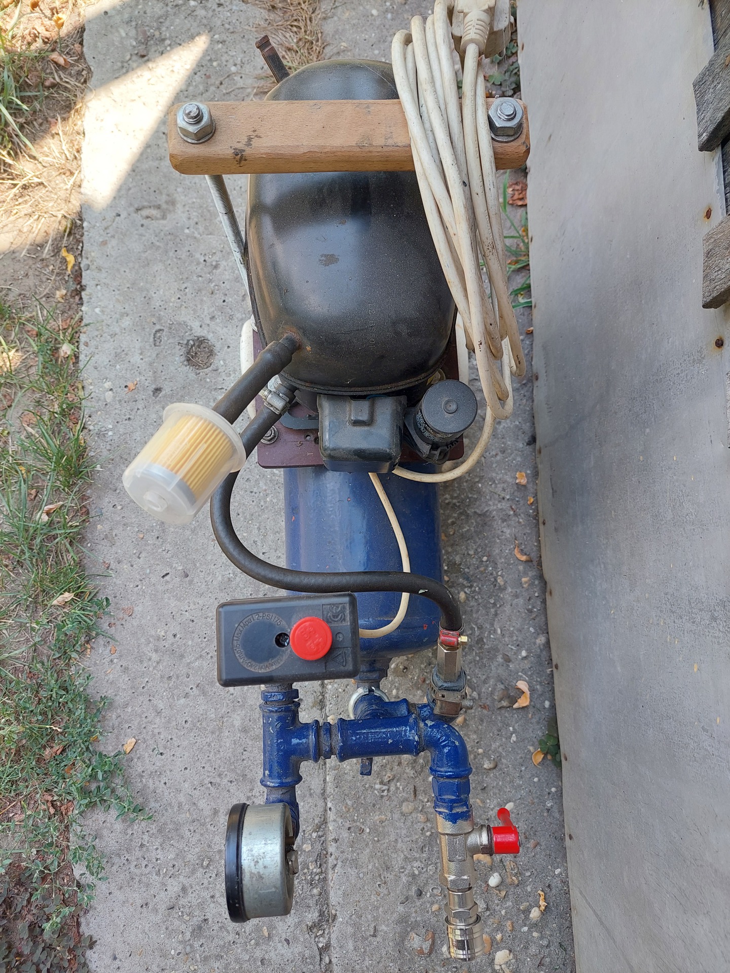

(#) Geri86 válasza VIM hozzászólására (») Aug 21, 2023 /
Visszacsapó szelepet alkalmaztál a hűtőkompresszor és a tartály között?
(#) VIM válasza Geri86 hozzászólására (») Aug 23, 2023 /
Szia? Igen, közvetlenül a flexibilis cső után van beiktatva.

(#) Geri86 válasza VIM hozzászólására (») Aug 24, 2023 /
Szia. Köszi látom már. Csak megzavart a kék festék.

(#) VIM válasza vision61 hozzászólására (») Aug 24, 2023 /
Szia. Már én is kicseréltem azt a régi golyósat tányérszelepesre.
