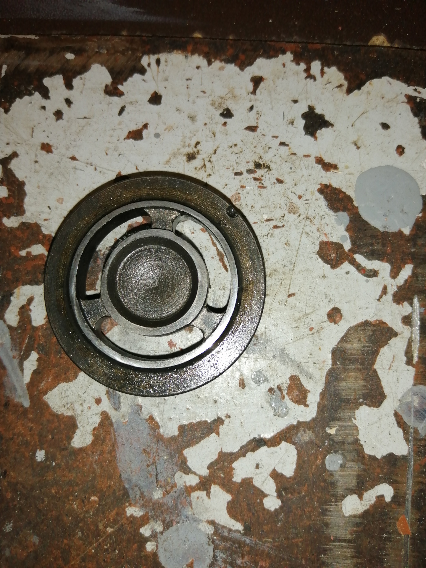

Segítség kellene! Van egy Rába Tk 200-as kompresszorom. Ez müködött elég jól. Hozzám került az épített tartállyal mindennel egy két dolgot módosítottam csak rajta ami szükséges volt. Ez jól is működött sokáig most kibirt egy autó festést a felniket festettem az volt a festés vége. Akkor észrevettem hogy nagyon sokat megy sokáig termel ezt az óra is alátámasztotta alig mozdult a mutató valamit. Közben egyszer nagyon becsörren aztán utánna már nem csinálta azt. A hengja megváltozott a kompresszornak nem olyan szép éles hangja volt már hanem mint ha egy ládával le lenne takarva hasonló lett a hangja persze nem olyan nagyot változott de észrevettem. Szétszedtem az egyik szelep fellazult beleért a dugóba a másik is laza volt. Olaj volt rendessen kenés is megvolt. A szelepek a képeken körbe voltak valamivel pontozva gondolom hogy ne lazuljon fel ezt nem én csináltam nem tudom hogy ez gyári e vagy se? Meg az egyik szelepen találtam egy kis hiányt elég szabályos szóval nem úgy néz ki mint ha ki lenne törve. Nem tudom. Meg az egyik hengeres van két nagyon rövidke nyúzás hogy ez gond e? Na most én nem restaurálni akarom csak hogy ismét jól szolgáljon. Ja és még annyi hogy mikor megált én megtekertem kézzel alig volt ellenállás benne szinte semmi. Mikor megált. Egy pillanatra visszafelé is elindult egy picit ilyesmit sose csinált. Méh a légszűrő éreztem hogy nyomja ki a levegőt de ha odatettem az ujjamat közel akkor beszívta szóval nem tudom mit évő legyek! Köszi aki segít. Örülnék ha a kérdéseimre választ adnátok mert sajnálom ezt a gépet!
