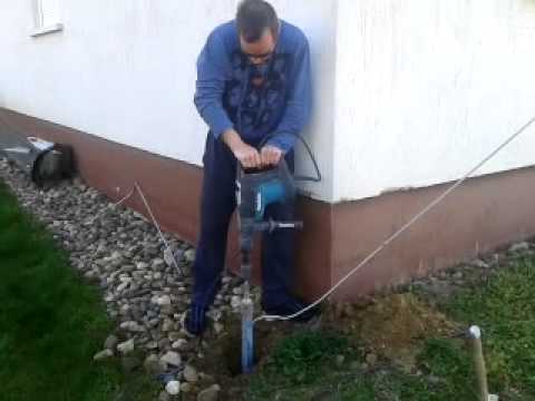

Én 2 méterest ütöttem le, beszéltem előtte telepítővel (mellette regisztrált villanyszerelő és felülvizsgálatokat is végez), azt mondta hogy igazából mindegy, mert úgysem lesz jó. Nem mértem még meg, de szerintem se sok lótúrót fog érni. Azt mondta, olyanok a talajok, hogy sima szondával egyedül a Balaton parton tudott jó értéket mérni, sehol máshol. Mondjuk ha előre tudom, akkor amikor ki volt ásva a régi horganyzott vízvezetékcső nyomvonala mert műanyagra lett cserélve, akkor ahhoz hozzáhegesztettem volna egy toldást és kihoztam volna egy kábellel a földből, mert 35 méter vascső 1,8 méter mélyen az sokkal többet ér mint egy leütött cövek.
Új építésű házaknál ahol már elve gondolnak erre (is) ott az alap beton vasait is bekötik a földelési rendszerbe. Amit én vettem mezei tömör köracél tűzi horganyozással, amire rá van hegesztve egy 8-as köracél, azt mondták ezt könnyebb leütni. Úgy is volt, ástam egy gödröt, öntöttem bele fél kanna vizet, miután leszivárgott a víz, az első 20 centit simán kézzel lenyomtam, a maradékot pedig kalapáccsal lazán lekocogtattam. Ez egy olyan hely ahova lecsöpög némi esővíz a tetőről mert itt nincs csatorna, szóval gyakran lesz nedves közegben a szonda.
(#) Kovidivi válasza Ge Lee hozzászólására (») Okt 25, 2023 /
Le lehet egymás mellé több szondát is ütni, és párhuzamosan használni. A földdel érintkezö felület nagysága a fontos.
(#) antikzsolt válasza erbe hozzászólására (») Okt 25, 2023 /
Akkor 6 méteresre gondoltam. Akkor nem lett volna gond
(#) antikzsolt válasza Ge Lee hozzászólására (») Okt 25, 2023 /
Én is ezt fogom csinálni köszi a tippet. 2-3 ásó nyom mélység és ami még lemegy azt betakarom

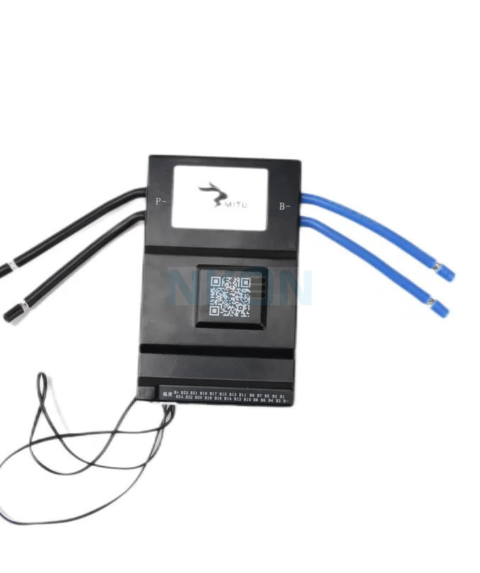

Na jó most lettem egy kicsit bizonytalan. A bms-t hogy kell bekötni?
Smart Active Balance BMS B1A24S15P - (8S - 24S) - 150A - LiFePO4 / Li-ion
A hozzászólás módosítva: Okt 25, 2023
(#) Kovidivi válasza antikzsolt hozzászólására (») Okt 25, 2023 /
A leírása alapján. Nem máshogy. B- akksi minusz, P- - terhelés. A sorrend pedig a leírásban szerepel. Gondolom kaptál hozzá sokeres hosszú vezetéket is, az megy a cellákra.
(#) antikzsolt válasza Kovidivi hozzászólására (») Okt 25, 2023 /
Kaptam hozzá igen egy marék drótot. De leírást még nem találtam. Az a 4 kábel mire szolgál? Közösiteni kell?
Az csak a keresztmetszet miatt van duplán, azonos pontra csatlakoznak. Leírás nélkül ne kezdj bele.
(#) Ge Lee válasza antikzsolt hozzászólására (») Okt 25, 2023 /
Mindenképpen nézd meg a leírását és aszerint kötsd be. Ha jól emlékszem méregdrága akkut veszel, abba hogy hogy nincs benne a BMS? Csak mert azokban alapból benne szokott lenni. A vastag szálak (B- és P-) az kb. olyan, mintha lenne egy sönt a BMS-ben (szerintem van is), az szolgálja az árammérési célt és a szükség esetén lekapcsolást. Amikor lekapcsol, akkor olyan mintha a két pont között lekapcsolnál egy kapcsolót, csak a mechanikus kapcsoló helyett egy halom párhuzamos FET van benne.
Bekapcsolni sem fog szerintem, csak miután feltetted a szoftvert az okostelódra, arról tudod majd csak bekapcsolni.

Nem adtak hozzá semmi papírt ez a baj. De közben megnéztem egy helyre meg a két kábel
Igen lifepo4 aksikat vettem. De amit nem vettem sarukat a vezetékre így nem tudom bekötni a bms holnapig kibírja bms nélkül? Szeretném látni működni végre és az invertert is be kellene állítani hozzá

Már régen nem kalapálok (kb 20 éve )
Lehet ütve fűróval is csinálni.... (csak gyorsabb, egyszerűbb, s nem fárasztó )
S az emlegetett 6m-t akkor 3x2m ként-- főleg ha az összekötő is 80cm alatt van.

Elírtam a 6 méter 3 akart az lenni.. 6 méteren van a kútban víz mármint nyáron mikor aszály van és szivattyúzom a nyugalmi kb 5 méter mélyen lehet. Ezért szépen leások métert 1 métert a talajban és oda beverek neki egy 3 méteres szondát. azaz 4 méteren lesz a vége. Ott már elég nedves állandóan a talaj hogy földlejen.
Nekem nincs olyan ütvefúróm sajnos csak egy kicsi 700w fúrócskám így marad a kalapács. A kép alapján akarom megcsinálni a földelést.

Tegnap este összeraktam az aksit és a bms-t. Többször is ellenőriztem mindent hogy minden csatlakozás jó helyen van és jól zárt. Ezután próbáltam bekapcsolni nem jött össze. Se kép se hang. Majd egy teljes szét és összeszerelés után sem volt életjel annak ellenére hogy többször is ellenőriztem mindent. Selejtes Bms kaptam. Az inverter működik csak aksirol is. Direkt kötés volt bms nélkül. Mindösszesen pár percig használtam így az aksit amíg a kép elkészült és kipróbáltam mit csinál ha van hálózat és ha elmegy. Egyszerűen csak aksit használ amikor van hálózat. Jó lesz ez ha lesz egy új bms. Jelenleg várom a választ a forgalmazótól. De nem hiszem hogy sikeres lesz a csere

(#) antikzsolt hozzászólása Okt 27, 2023 /
App a telefonon Bluetooth bekapcsolva új eszköz nem található LED nem világít nem csipog nem füstöl. Egyáltalán nincs életjel. Aksi feszültség megvan inverter bms bekötve csak 21 voltot mutat. Bms nélkül 53v látható. Ennyit mér a multimeter is.
(#) Ge Lee válasza antikzsolt hozzászólására (») Okt 27, 2023 /
Akkor vagy rosszul kötötted be vagy tényleg hibás, mert vagy 0V-ot kéne rajta mérni vagy az 53V-ot, ezektől eltérő értéket nem mérhetnél.

(#) Kovidivi válasza antikzsolt hozzászólására (») Okt 27, 2023 /
Selejtes BMS nem kaptál, hanem nem raktál töltést a BMS-en keresztül. Addig nem fog a BMS feléledni.
(#) Kovidivi válasza Ge Lee hozzászólására (») Okt 27, 2023 /
A 21V is korrekt mérés, mert kb. 1MOhm-ra zár csak le a BMS, ezen nem fog áram folyni, de a multi 1MOhm-os belsö ellenállásával pont a tápfesz. felét fogod mérni.
(#) uniman válasza antikzsolt hozzászólására (») Okt 27, 2023 /
Ezt vetted és innen? .... biztosan van benne Bluetooth? Csatijainak képét saját fotóddal nem mutattad. A linken írják, hogy adják hozzá az "on/off switch"-et... a "csomó drót" között nem volt ilyen?
