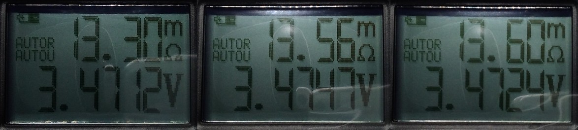

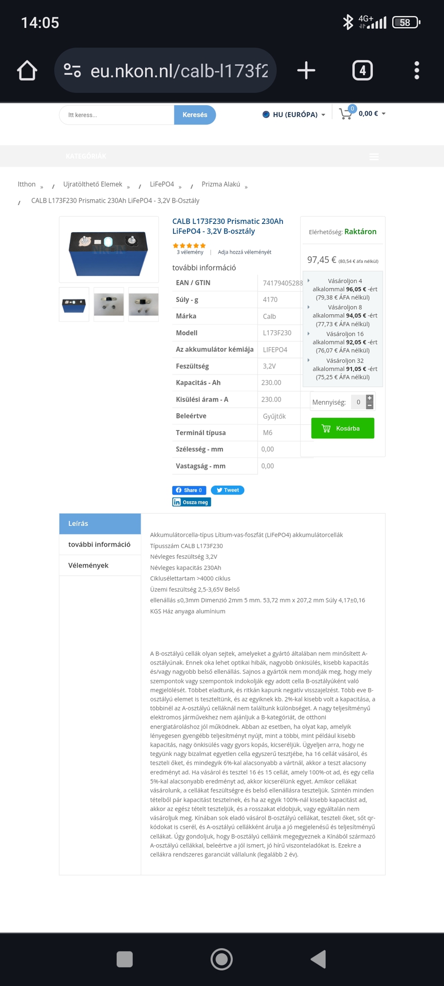

(#) Ge Lee válasza antikzsolt hozzászólására (») Nov 2, 2023 /
Akkor szerencséd van, eléggé egyforma cellákat kaptál. A 230Ah az ugyanúgy 230Ah csak nem 3,6V-on hanem annyin amennyi sorba van kötve belőle.
Ami nekem érdekes a LiFePo4-ben az aranyára mellett hogy nagyon szűk a feszültség tartománya, nem tudom hogy lehet azt egy inverterrel együtt használni. A cellában 3,2V-on már csak 20% kapacitás van, lejjebb nem érdemes menni vele, esetleg 3,1V-ig, viszont 3,4V-on meg már 100%-on van. Ez 0,2-0,3V/cella, ehhez nagyon pontos feszültségkövetés kell. Ehhez képest egy lion-nal le lehet menni 3,3V-ig tölteni meg akár 4,18V-ig lehet. Bár vannak kétségeim, mert láttam egy grafikont ami szerint 4,2V-on sincs még teljesen feltöltve, fölé meg nem is szabadna. Nálam egyszer kaptak a 18650-es cellák az akkus fúróban 4,3V-ot heteken keresztül és semmi bajuk nem lett.
Közben vettem egy ilyet is, bármilyen akkucella belső ellenállását meg lehet vele mérni ha jól emlékszem 100V-ig. Meg is mértem vele egy 18650-es Sanyo pakkot, elég jól együtt vannak, 4 cella 13,29 és 13,34mΩ között, a másik kettő meg 13,56mΩ és 13,60mΩ.

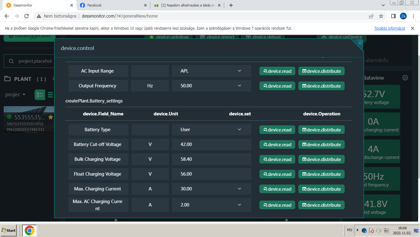

(#) antikzsolt hozzászólása Nov 2, 2023 /
Amúgy miért nem tölti fel 100% az aksit? 53.2v megáll
(#) antikzsolt válasza antikzsolt hozzászólására (») Nov 2, 2023 /
Így van már kinomba beállítva float 54 volt
A hozzászólás módosítva: Nov 2, 2023
(#) Kovidivi válasza antikzsolt hozzászólására (») Nov 2, 2023 /
Teljesen jó ez így. Az a maradék feszültség már nem hordoz szinte semmi kapacitást, meg töltés után visszaesne 54V-ra. Ezzel is kíméled az akksit.

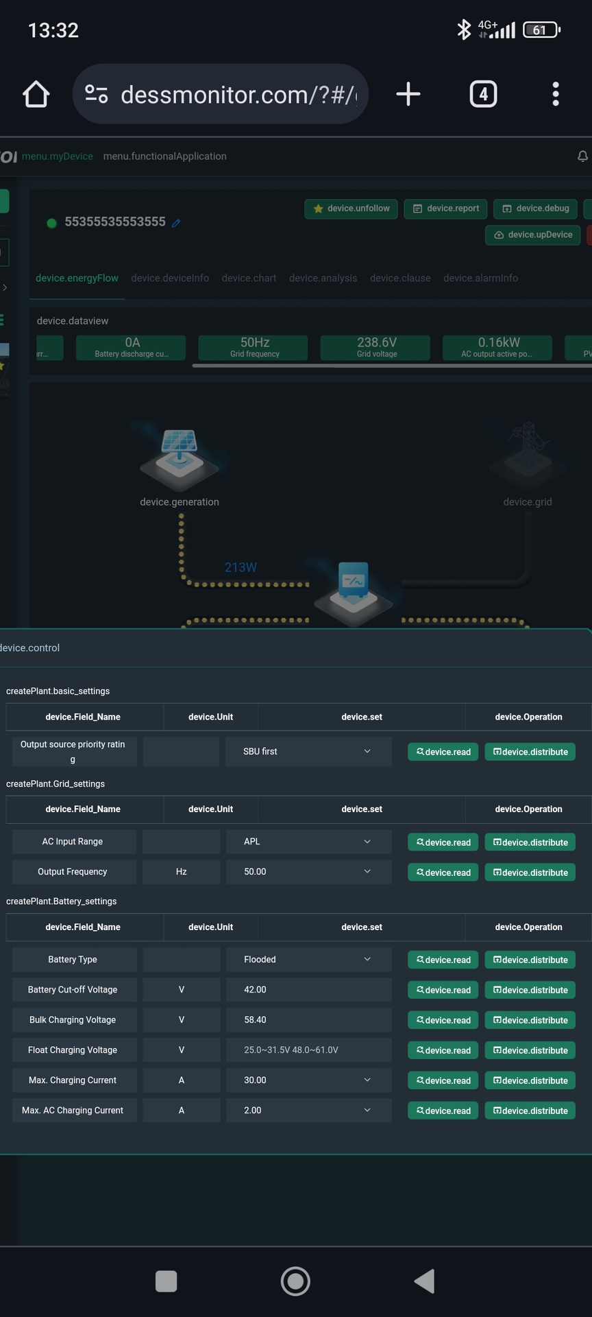

Azért nem tölti fel, mert helytelen a beállítás, nálad az akku típusa flooded-re azaz hagyományos ólmos akkura van állítva, így ahhoz fogja a töltést és minden mást is igazítani. A Battery Type fület nyisd le, és ott kell lenni olyannak hogy use vagy user (user defined) vagy valami hasonló, beállításnak, egyedül ott fogja engedni szabadon állítgatni az összes feszültséget. Nagyon nem mindegy mit hova állítasz be, tizedre pontosan be kell állítani a max töltési végfeszültséget, az üzemi feszültséget, a bypass-ra (hálózat) átkapcsolási feszültséget, a mélykisütés elleni minimum akkufeszültséget, és ami még nagyon lényeges, hogy az összes akku formáló és kondícionáló vicket vackot ha vannak (battery equalization) ki kell kapcsolni, ellenkező esetben felülírja a saját beállításaidat és random önálló életet fog élni a töltés és a töltési feszültségszintek is!
A user beállításnak épp az a lényege, hogy minden feszültségszintet oda állítasz ahova akarsz, a lion vagy lifepo4 cellákkal csak abban a beállításban fogod tudni rendesen használni a pakkot, de ez le is kell hogy legyen írva a használati utasításába.
Az újabb gyártású vagy szoftverű inverterekben már van külön lion akkutípus beállítás is, épp tegnap nézegettem egy két használati utasítást.
(#) antikzsolt válasza Ge Lee hozzászólására (») Nov 2, 2023 /
Jelenleg át van állítva USE módra. 52,8volt és megállt a töltés. 58 voltól még messze van igencsak.
