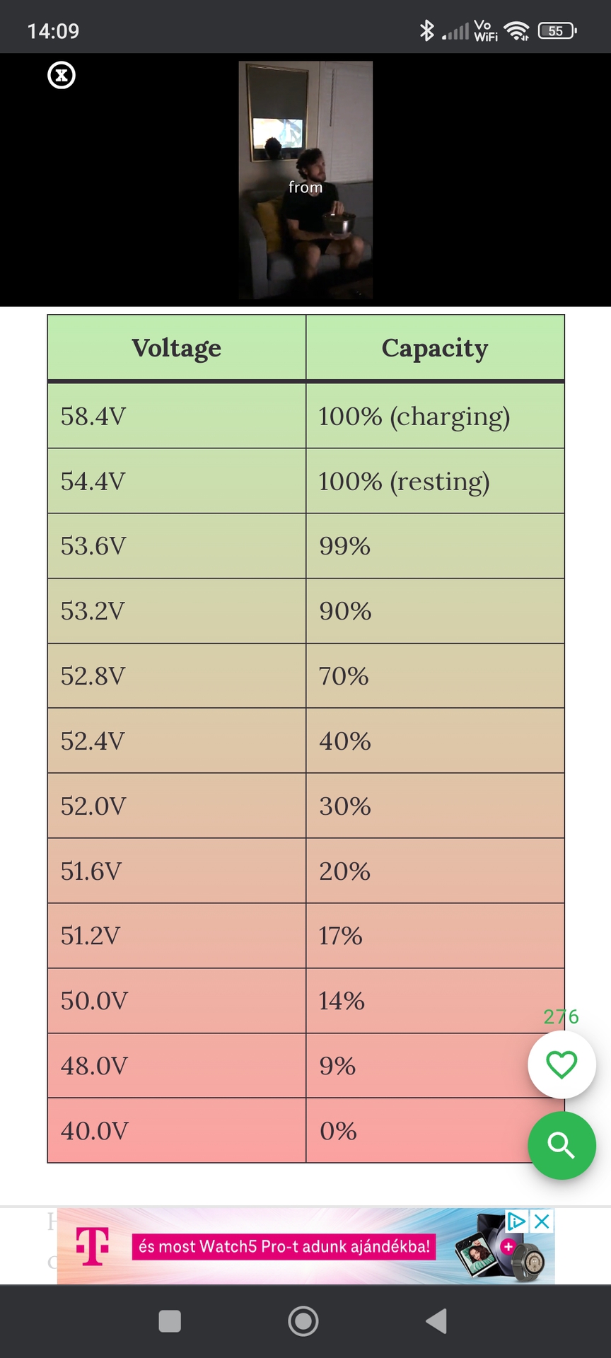

(#) antikzsolt hozzászólása Nov 1, 2023 /
Lifepo4 aksihoz ezt hazsnálhatom mint töltési saccoló?
(#) Kovidivi válasza antikzsolt hozzászólására (») Nov 2, 2023 /
Nem. Ez 14S lithium ion-hoz tartozik. Több kérdésem merült fel. Honnan vetted ezt, miért nem stimmel sem a cellaszám (neked 16S van nem?), sem a kémia (neked LiFePo4 van), és miért nincs a táblázatra ráírva, hogy mihez is tartozik ez egyáltalán? A LiFePo4 témában éppen ez van kivesézve, nézz át oda. Csak a te cellaszámoddal kell megszoroznod a feszültség értékeket, ennyi munkád lesz pluszban.
A hozzászólás módosítva: Nov 2, 2023
(#) 444Tibi válasza Kovidivi hozzászólására (») Nov 2, 2023 / 1
Szerintem teljesen jo.
Itt a téma: Bővebben: Link
(#) Kovidivi válasza 444Tibi hozzászólására (») Nov 2, 2023 /
Jogos. 14S lithium ugyanaz, mint a 16S LiFePo4... Érdekes.
Itt 2.5V-ot ír a legalacsonyabb feszültségnek, a másik témában már 3.0V-ra 0%-ot mondott a táblázat. Azért látszik, hogy itt is nagy különbségek vannak. Attól függ, hogy ki készíti a táblázatot. Ezek szerint még annyira sem kell a századvoltokon lovagolni... 3.0V/cellára beállított lekapcsolási feszültséggel nem nagyon lehet mellé lőni.

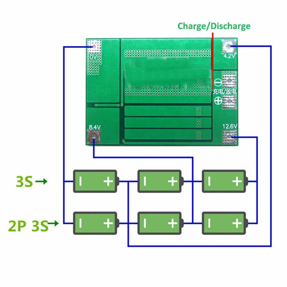

(#) Taki33 hozzászólása Nov 9, 2023 /
Egy Hilti SB 12 csavarbehajtó 12V-os Ni-Cd akkumulátorát szeretném átalakítani Li-ion akkusra. Vannak LG 18650-HE4 LI-ION akksiaim, ebből ha hármat sorba kötök az megfelelő lesz? Illetve 3S BMS 60A néztem hozzá. Szerintetek ez az összeállítás jó lesz így?
(#) pipi válasza Taki33 hozzászólására (») Nov 9, 2023 /
Hali. Én párhuzamos cellákból tettem 4-et sorba. Az a kis feszültség többlet nem számít.
Az egyik gépem e befért 3p4s, a másikba csak 2p4s. 1 cellás sorosan szerintem karcsú lesz
(#) Ge Lee válasza Taki33 hozzászólására (») Nov 9, 2023 /
Határeset, de szerintem elég lesz, attól függ mennyit vesz fel a géped és mire használod. Nekem is 12V-os van, 3db Sanyo cella van benne BMS nélkül, arra mondjuk nem emlékszem, hogy 20, 23 vagy 25A-esek a celláim, de bírja évek óta, nekem 23A-t vesz fel a gépem ha pl. egy hosszú facsavart kell deszka élébe behajtani. Most nemrég meg lett erőltetve alaposan, el is kezdett a motor apró füstjeleket adni de az akkupakk bírta.
Köszi a válaszokat. Akkor ha jól értem, a legjobb lenne 6 cellát 2P3S-be kötni.
Ha szétszedem a házat, meglátom menyi cellát tudok elhelyezni benne. Ehhez még kell külön töltő áramkör is vagy a BMS elintézi a töltést?
(#) msandor77 válasza Taki33 hozzászólására (») Nov 9, 2023 /
Szia,
én egy 3 cellás ultragagyi csavarhúzót alakítottam át Liion-ra, és egy 4 cellás makitát, mindkettő remekül működik. A kicsihez talán 30A-es BMS-t raktam, a nagyhoz 40A-est.
Ráadásul régi laptop cellákkal csináltam, és bírják a terhelést. Olyan előfordul, hogy ha már merülőben van, akkor terhelésnél leesik a cellák feszültsége, ezért letilt a BMS. Remek indikátor, ledek nélkül
(#) Régi motoros válasza Taki33 hozzászólására (») Nov 9, 2023 /
A BMS nem töltő, azt külön kell venned.
De ha van a BMS -en balanszer, akkor odafigyeléssel egy labortáppal tudod tölteni.
