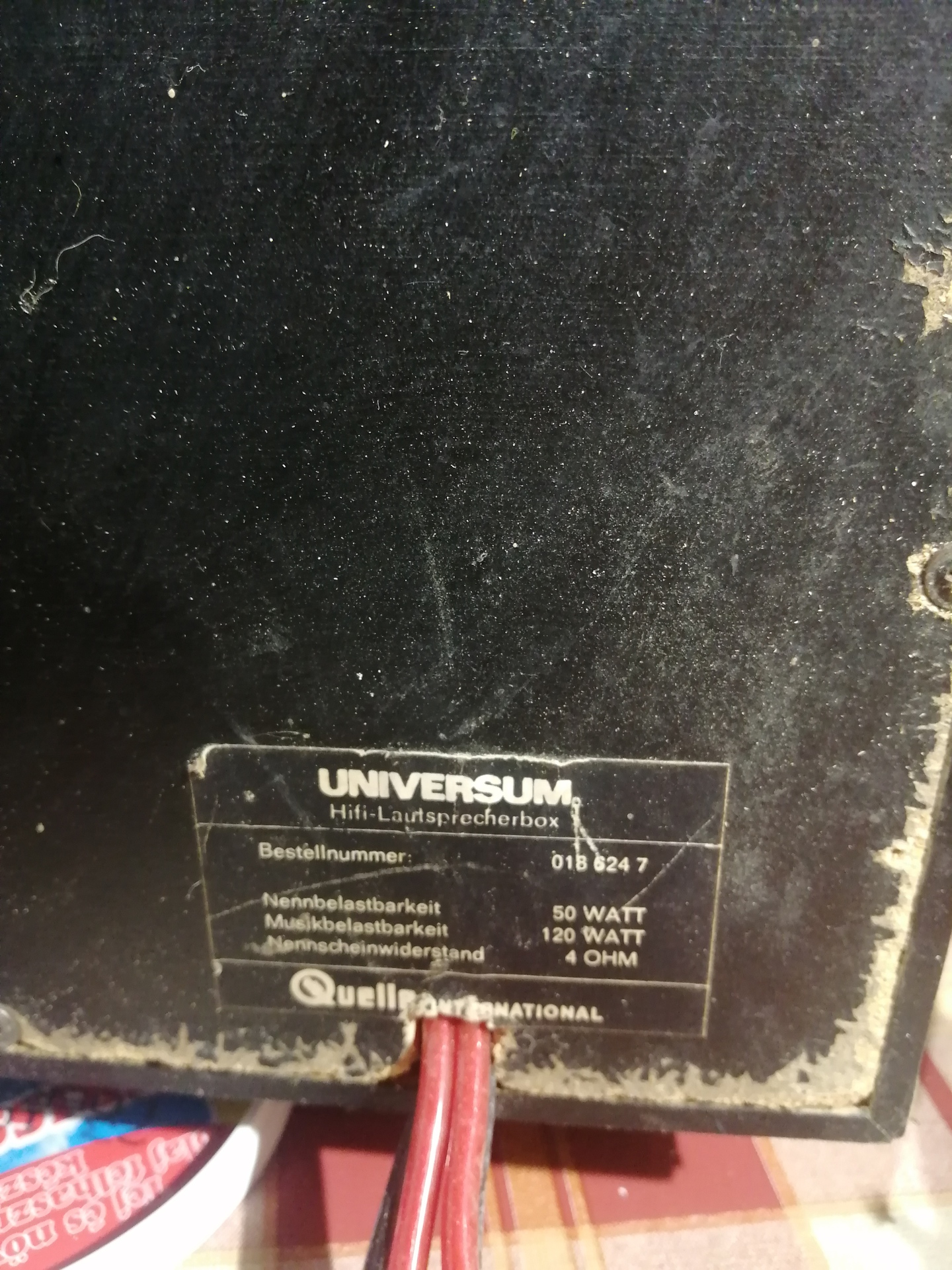

(#) david87 hozzászólása Nov 11, 2023 /
Kaptam egy pár hangsugárzót a képen láthatót.
3 utas 3 hangszóró van benne de a mély sajnos nem a gyárija.
Ismeri valaki ezt a gyártót sajnos erről a dobozról nem leltem infót.
(#) GARFIELD13 válasza david87 hozzászólására (») Nov 11, 2023 /
Szerintem a többiek is ugyanazt a google keresőt érik el a számítógépükről, ami ennyi info alapján nálad sem talált semmit.
A Quelle az egy csomagküldő cég (volt) amely a saját nevén forgalmazott Hi-Fi részegységeket is.
Ha esetleg több, érdemi információt tartalmazó képet feltöltesz a dobozról, esetleg a belsejéről is, a hangszórók hátoldaláról, akkor könnyebb lesz barkochbázni vele, hogy ezt ki is gyárthatta nekik, mert ehhez ez a címke kevés...
Én is kérdezek egyet. Miért megy bele két pár vezeték?
(#) uniman válasza david87 hozzászólására (») Nov 11, 2023 /
Az nem gyártó név ugyan, de ilyen az eredeti...
