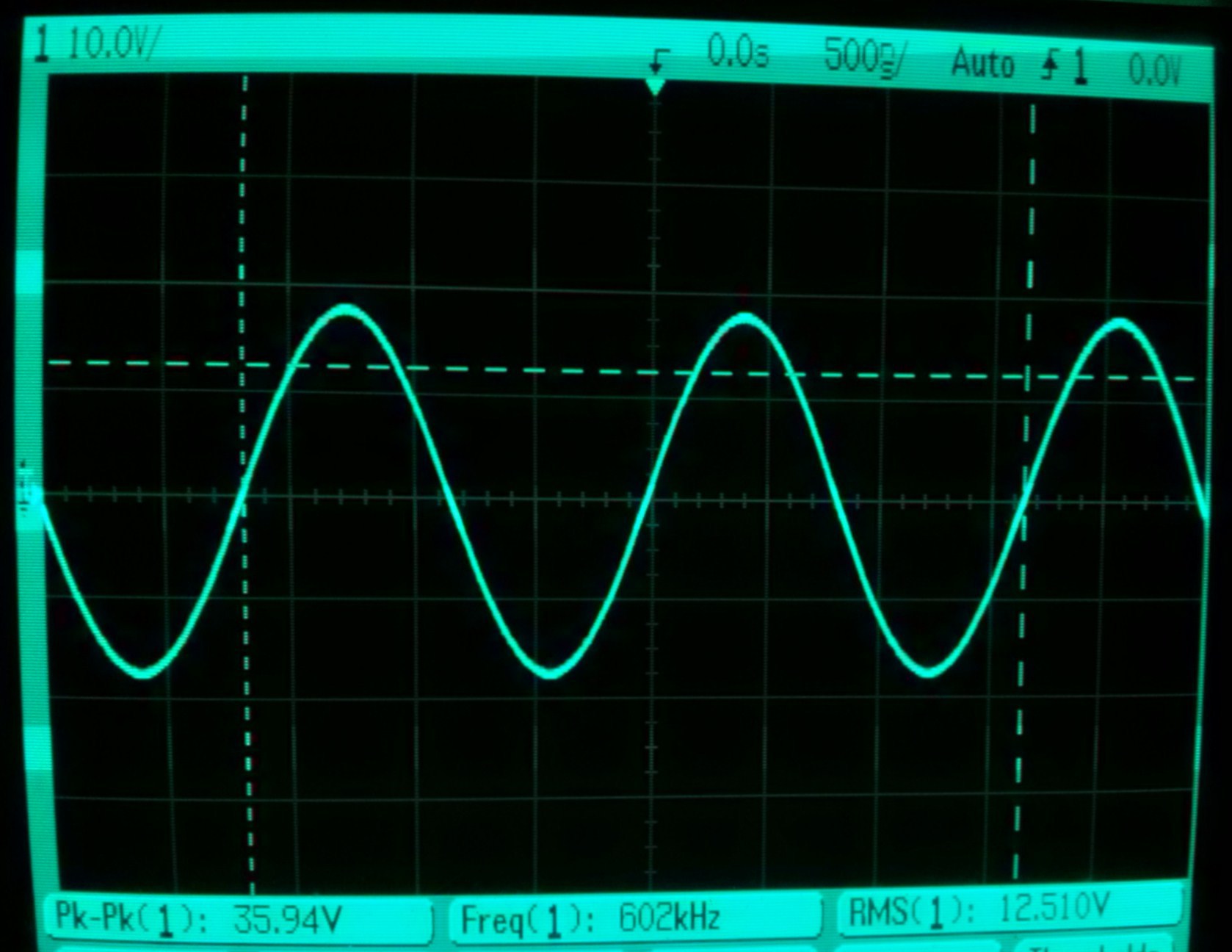

Adott ez a 16 db aktív array izé (2x8 db-ról van szó egyelőre). 10Veff bemeneti feszültség kell neki, hogy "megszólaljon". Így mondta a gazdája. Hogy 1,25Veff-nél még csak "motyog" (16 kW körül). Van hozzá ez a processzor ami nem tudja kihajtani őket. Árulnak hozzá meghajtó erősítőt (másfél millióért). Na vajon kit találtak meg vele aki a töredéknek a feléért bevállal egy ilyet? Az az egy szerencse, hogy szeretem a kihívásokat is, meg az erősítőket is. Remélem jól fog működni amit kitaláltam. Nem hifi, de érdekes feladat. Kiteszem, hátha valakit érdekel (bár már kitettem, de most részletesebben). A kapcsolást magamtól lopkodtam össze. Közben annyira megtetszett, hogy magamnak is legyártattam egy panelt. Nem tudom mire lesz jó, de az nem árt ha van a fiókban egy ilyen (is).
Mivel semmit nem szoktam túlbonyolítani, nincs is benne csak 30 tranzisztor csatornánként.
Ennek fejében 600 kHz a teljesítmény sávszélessége. Elég jól tűri a túlvezérlést és a kis terhelő impedanciát. Egy napig szórakoztam a beméréssel, jó játék volt. Nagyon szurkolok neki, hogy jól működjön és jól szóljon, meg, hogy, zajtalan legyen. Még hiányzik a tápegysége és a bedobozolása.

![]() És most? A hozzászólás módosítva: Nov 17, 2023
Úgy értettem, hogy tud ilyet 2db párhuzamosított NE5532 (?)...
Csatornánként 1db is, ahogy a dobozok speckóját elnéztem.
200kHz-es négyszöget nem, de arra nincs is szükség. A prociban biztosan van egy fél marék OPA, és a hangdobozokban szintén. Csináltál egy szuper erősítőt, ami közel sem tudja majd kifutni magát a kettő között.
A végső terv szerint 2x16 array lesz. Ezekhez 20-30 méter vezeték megy a keverőtől a színpadig. A manual szerint a maghajtó erősítőnek 600 Ohm-ra kell tudnia rádolgozni 10Veff kimeneti jelszint mellett, plusz a nem elhanyagolható kábelkapacitásra. Te sem gondolod komolyan, hogy ezt rá mernéd bízni egy NE553x-re.

Ott van a specifikációjában a 10Vrms/600ohmra. Ha túl akarod méretezni, akkor párhuzamosan kötsz kettőt. De persze: "mindenki másképp csinálja..."
Egyébként meg az opa-s dobozkát teheted a hangdobozok közelébe is, akkor nincs 20-30m kábel. A hozzászólás módosítva: Nov 17, 2023

Nem nagyon szeretnék ezekkel a PA technikákkal foglalkozni, csak ezt most bevállaltam mert érdekesnek találtam. Ezek csak 500 W-os végfokok, a 60uV-os kimeneti zajt kb. 10-20-szorosan erősítik. 50nF kapacitív terhelésre zsebre dugott kézzel rá tud dolgozni. Némító van a bemeneten, elvileg nem fog koppanni ki-bekapcsoláskor... majd letesztelem.
