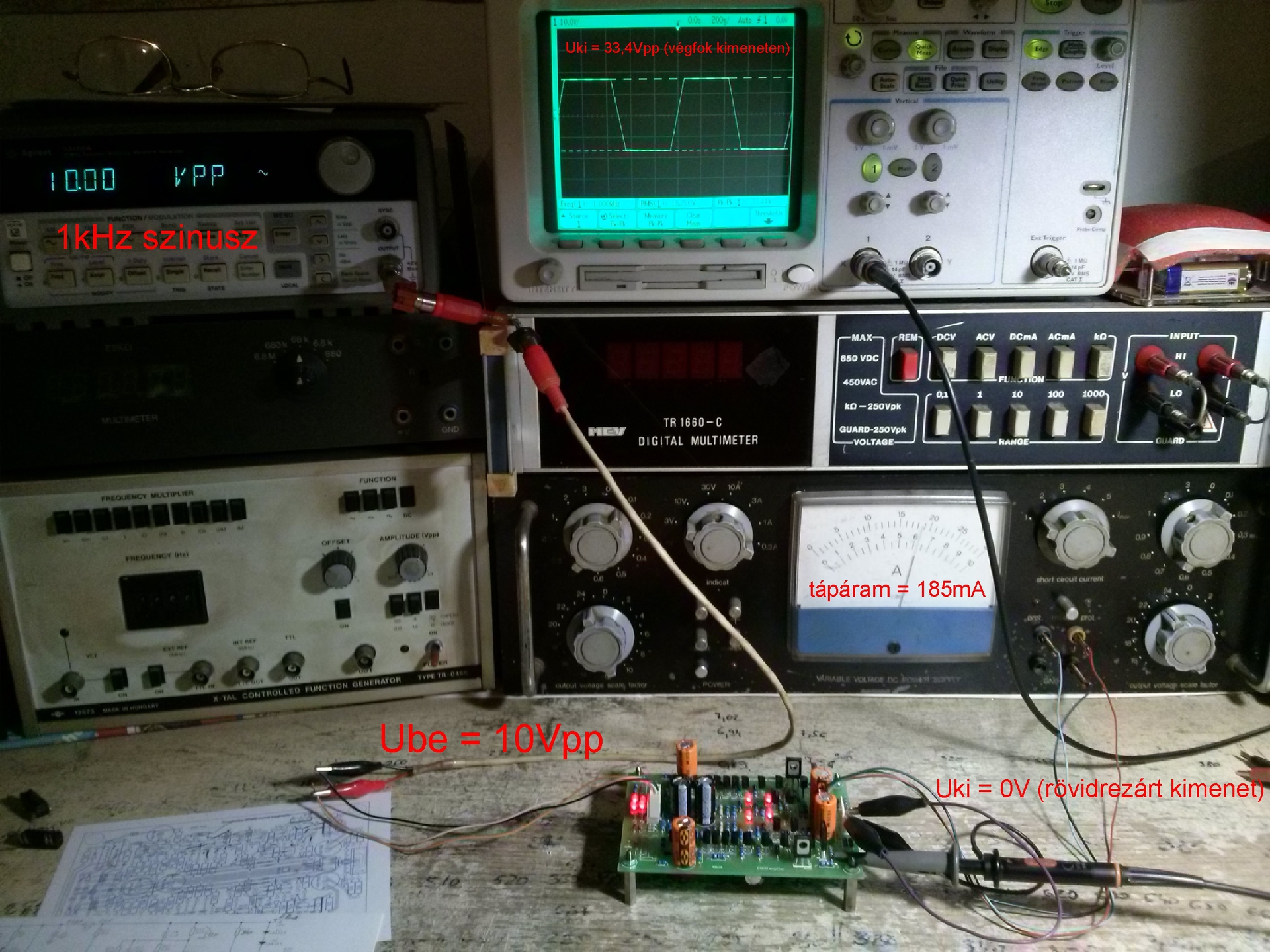

(#) Karesz 50 hozzászólása Nov 17, 2023 /
Újabb kitérő.
Adott ez a 16 db aktív array izé (2x8 db-ról van szó egyelőre). 10Veff bemeneti feszültség kell neki, hogy "megszólaljon". Így mondta a gazdája. Hogy 1,25Veff-nél még csak "motyog" (16 kW körül).
Van hozzá ez a processzor ami nem tudja kihajtani őket.
Árulnak hozzá meghajtó erősítőt (másfél millióért).
Na vajon kit találtak meg vele aki a töredéknek a feléért bevállal egy ilyet?
Az az egy szerencse, hogy szeretem a kihívásokat is, meg az erősítőket is.
Remélem jól fog működni amit kitaláltam. Nem hifi, de érdekes feladat.
Kiteszem, hátha valakit érdekel (bár már kitettem, de most részletesebben).
A kapcsolást magamtól lopkodtam össze.

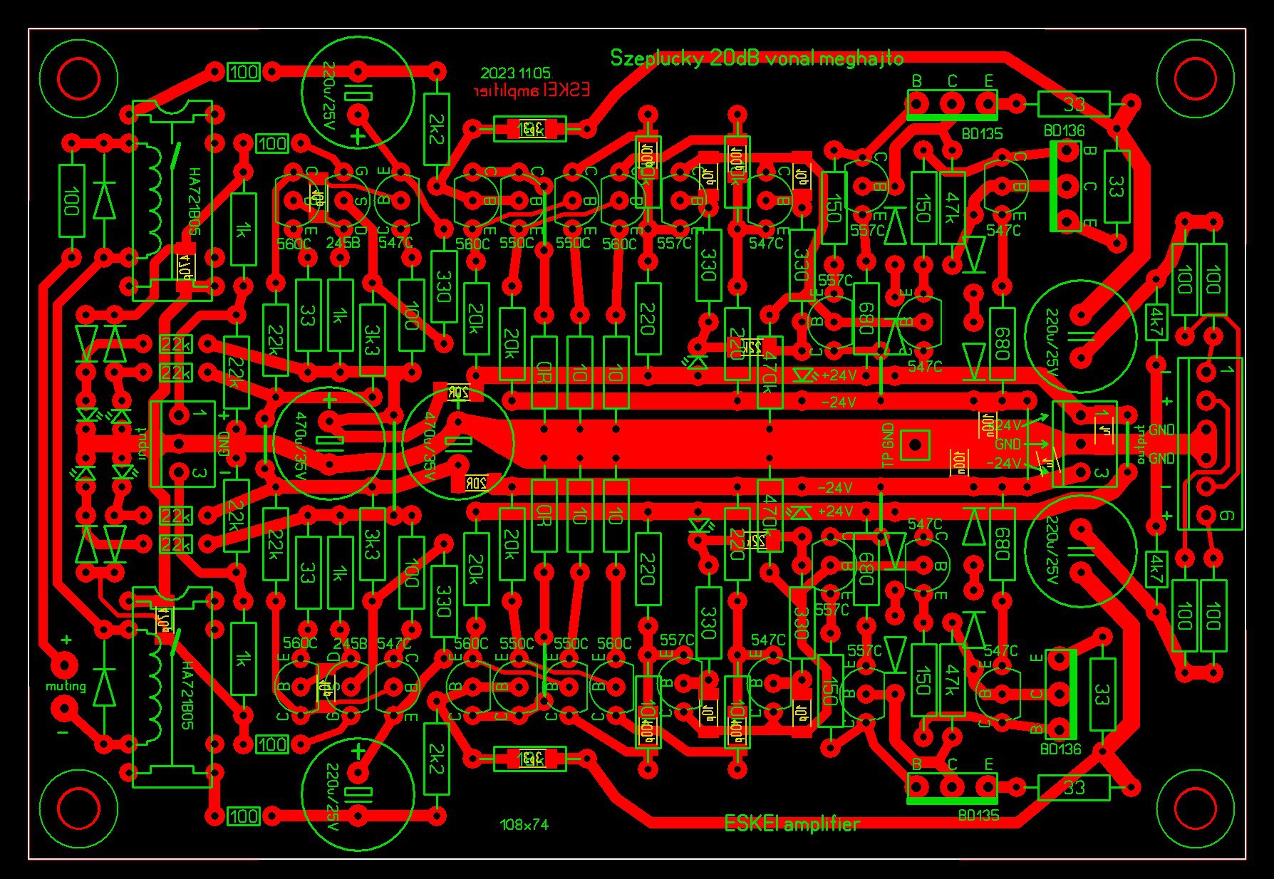

Közben annyira megtetszett, hogy magamnak is legyártattam egy panelt. Nem tudom mire lesz jó, de az nem árt ha van a fiókban egy ilyen (is).

(#) Karesz 50 válasza Karesz 50 hozzászólására (») Nov 17, 2023 /
Mivel semmit nem szoktam túlbonyolítani, nincs is benne csak 30 tranzisztor csatornánként.
Ennek fejében 600 kHz a teljesítmény sávszélessége. Elég jól tűri a túlvezérlést és a kis terhelő impedanciát. Egy napig szórakoztam a beméréssel, jó játék volt. Nagyon szurkolok neki, hogy jól működjön és jól szóljon, meg, hogy, zajtalan legyen. Még hiányzik a tápegysége és a bedobozolása.

(#) Karesz 50 válasza mcc hozzászólására (») Nov 17, 2023 /
Úgy értettem, hogy tud ilyet 2db párhuzamosított NE5532 (?)...
(#) mcc válasza Karesz 50 hozzászólására (») Nov 17, 2023 /
Csatornánként 1db is, ahogy a dobozok speckóját elnéztem.
200kHz-es négyszöget nem, de arra nincs is szükség. A prociban biztosan van egy fél marék OPA, és a hangdobozokban szintén. Csináltál egy szuper erősítőt, ami közel sem tudja majd kifutni magát a kettő között.
Azért még kiteszem a nyákrajzot, hátha kedvet kap hozzá valaki brahiból : )

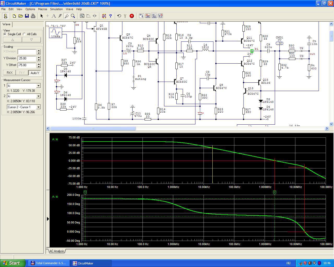

El is felejtettem szólni a legújabb "találmányomról". A Burgumban is hasonló, de ez egyszerűbb. Ez a "folded Karesz cascode".
Q6, Q7 nyugalmi áramát nem is annyira az emitter ellenállások stabilizálják, mint inkább a hő.
Úgy beáll termikus munkapontba (féltápfeszre R15, R18-on) mint a sicc - és ez jótékony hatással kell legyen a hangjára is.
Nagyon jól sikerült kis kapcsolásnak tartom ezt az izét. Majd még előkaparom - ha olyan hangulatom lesz - és teszek bele kétpólus kompenzációt, vagy valami ilyesmit.

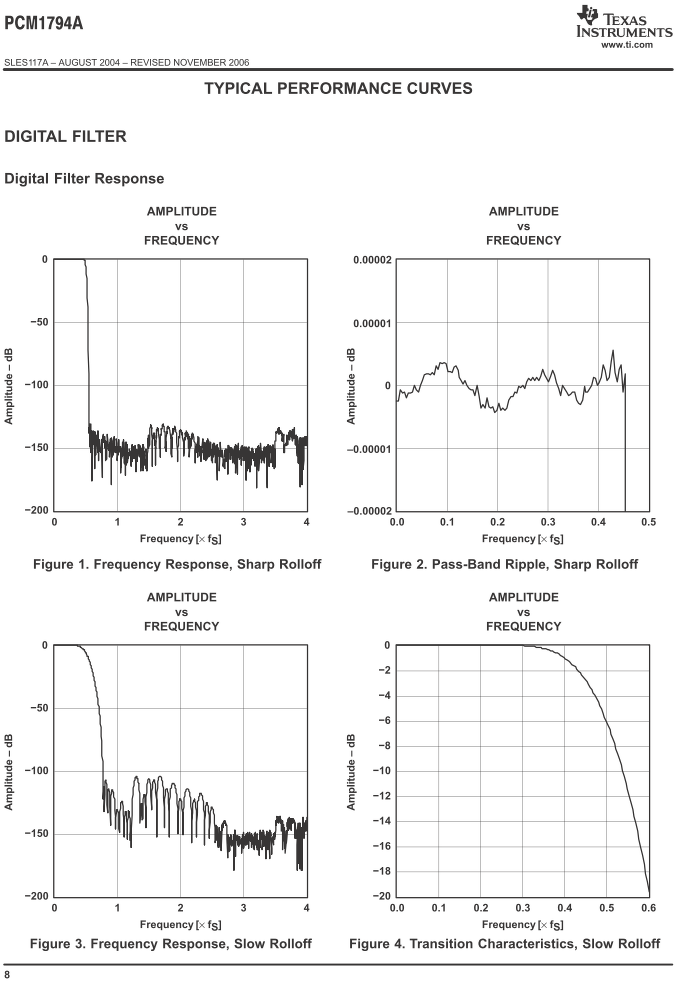

(#) shany válasza Karesz 50 hozzászólására (») Nov 18, 2023 /
„...600 kHz a teljesítmény sávszélessége...”
Ennek meg 60MHz...
Talán már meg szabad próbálkozni a cd lemez ( Fs=44,1kHz ) lejátszásával...talán. Viszont, ugye manapság a legtöbb hifista ("audiophile") számára is a streaming az elsődleges műsorforrás ( pl. Tidal ), ez meg kezd teljesen a nagy felbontású ( HiRes ) irányba menni ( Fs: 96-192kHz, DSD 128-256 ), vagy pl. Qobuz, HRA Streaming, stb. Esetleg HiRes internet rádió pl. Mother Earth Radio, stb. Az ínyencek meg ugye 384kHz dxd meg DSD512 fájlokat hallgatnak. Egy HiRes flac file lejátszásához nem kellene min 100MHz de inkább 200 ?
