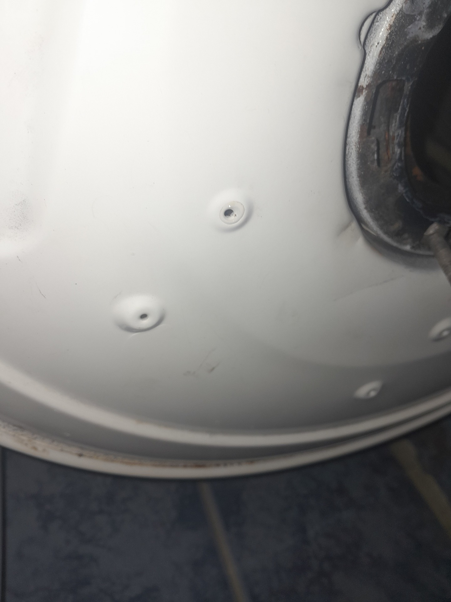

(#) jani1987 hozzászólása Nov 18, 2023 /
Ezek a lukak mi célt szolgálnak a bojler alján? A helyzet az, hogy az egyik ilyenből csepeg a víz és nem tudom hol szivároghat a tartály.
(#) tiggersoft válasza jani1987 hozzászólására (») Nov 18, 2023 /
Ha már ott csepeg akkor annak kampec. Kilyukadt a tartály...

(#) tufatofu válasza jani1987 hozzászólására (») Nov 18, 2023 /
Kirohadt a talplemez. Én 2-3 évente szoktam szétszedni, és a talplemez mindig olyan állapotban van, hogy cserélni kell azt is, az anód és a fűtőszálon kívül. Cakpakk a cucc tavaly 22 ezer volt bele(fűtőszál, anód, talplemez, tömítések). Hajdú bojlerről beszélek, a többit nem ismerem.

(#) Bakman válasza jani1987 hozzászólására (») Nov 18, 2023 /
Kilyukadt a tartály valahol, a szivárgó víz ott jön ki. Nyugodtan leszerelheted, mehet a hulladéktelepre.
