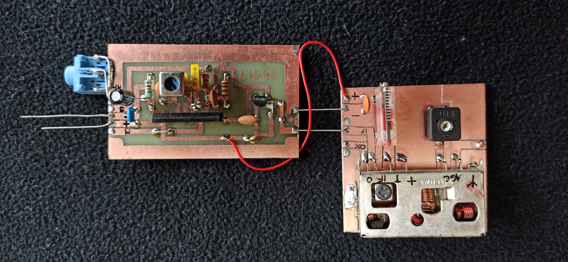

Készítettem egy miniwhipet egy mosfettel. Az ötletet Ingus Silins kapcsolása adta, de az enyém kicsit más. Készítettem felvételt is a középhullámú vételről, de ezen, nem sokkal jobb, mint a 20M-es hosszúdrót antennával. A rádió, aminek a ferritjére 2 menettel vittem be a jelet, egy Konrad kit-es egyenesvevő. A felvétel most nincs itt, de később feltöltöm.

Elkészítettem a felvételeket, ma 10 órakor. Lassan végigtekertem 500-1600 KHz-ig. A felvételt egy olcsó telefonnal készítettem, de a másik le volt merülve, és annak se lett volna szebb hangja. Az előző posztomban látható, a rajzon, mi hogy volt megvalósítva. Összességében nem tűnik a felvételen jobbnak mint a hosszúdrót antenna, ha több lenne a helyi zavar, például járna a PC, akkor lehet hogy megérné használni. Ezt majd még kipróbálom. Az erős adók szolnak több helyen, ez nem tudom hogy az egyenesvevő, vagy a miniwhip túlvezérléséből adódó intermoduláció okozza.
A bemenetére mindenképpen célszerű tenni egy aluláteresztő szűrőt, mely az FM adókat kiszűri! Enélkül telítésbe mehet az erősítő(az antennád kitűnő FM antenna), és mindent fog csinálni, kivéve amit szeretnél....
A szűrőd kimenete nagyon le van terhelve, R7 ellenállást cseréld 330ohmra.
A miniwhip lényegében arra van, hogy helyetesítse a hosszú antennát. Távoli vevéknél nem tudommennyire tudja kiválltani a 20m antennát.
Igen, ez igaz, 1.5 méter éppen félhullámhossz 100 MHz-n.
Ingus Silins nem foglalkozott a URH kiszűrésével, pedig lehet hogy kellene. A Bs 170 source-base kapacitása 40 pF is lehet,de ha csak 30, akkor is jelentős. De 10 ns alatt kapcsol ki meg be, ami 50 Mhz-s működést lehetővé tesz, de lehet hogy e felett is működik, főleg ha nincs szükség teljes ki, meg bekapcsolásra. Ezért kellene kötnöm egy 10uH-s induktivitás az antenna és a bs170 bemenete közzé. A 30 pF 100 MHz-en kb 53 ohmos ellenállás. A 10uH 100 MHz-en 6.28 kOhmos. Ezek ketten egy feszültségosztót alkotnak, így a feszültség 100 Mhz-en le lesz osztva kevesebb mint 1 %-ára. 1 Mhz-en a helyzet megfordul, a 30 pF-ből lesz 5 Kohmos ellenállás, 10 uH -ből meg 60 ohmos. Így megmarad a jel 99%-a. Ez jó megoldás, de kell induktivitást keresnem, meg lefektetni az oszlopot, bár ezt a miniwhip közvetlen földelése beépítéséhez is meg kellene csinálnom.

Az illesztés akkor tökéletes, ha az antenna impedanciája (jelen esetben kimeneti) megegyezik az erősítő bemeneti impedanciájával. Minden más esetben veszteség ( "zaj" ) jelentkezik. Igaz a magasabb bemeneti impedancia a bemeneti rezgőkört kevésbé terheli, annak jóságát így nem csökkenti. A vevők előtt alkalmazott erősítők használatának előnyét mindig a jel/zaj viszony érdemi növekedése mellet kell vizsgálni, mivel az fülre mindig jónak tűnik, ami megtévesztő. Minőségi rádiókban rendre 10MHz felett találjuk meg, ahol a környezeti zaj már eleve alacsonyabb. Feladatuk jellemzően a keverési veszteségek kompenzációja. Mivel az aktív erősítők a jelet és a zajt is egyformán erősítik, azok előtt szelekciót kell használni, különben a jel/zaj viszonyt még az aktív elem zajával is rontjuk.
Én ezt a kapcsolásod nem értem. Most azzal a 2 menettel csatlolsz be egy ferrintantennára? Így szerintem a trafó szekunder elnevezésű tekercs és a 2 db 470 µF-os kondenzátor erősen leterheli a kimetetet.
A C3-on rövidzár a váltóáram számára, így az Rf jelnek is, amit
a C5-ön át csatolunk be. Mivel a RF jel nagy áramerősséggel folyik C5 ön és C3-on át a föld felé, a közbe iktatott kétmenetes tekercsen is nagy áramerősséggel folyik át, így az viszonylag erős mágnes terével átviszi az RF jelet a rádióba.
C3 C4, L3 meg egy szűrőt alkotnak, ami a tápfeszt szűri.
C5 növelése is tervben van, Mert ez elég középhullámhoz, de jobb lenne
egy nagyobb az alacsonyabb frekvenciákhoz.
Értem. Nem tudom mennyire szól bele a csatolás.
Én így is kipróbálnám.
Majdnem pont így tervezem megépíteni
![]() Lényegében mára terveztem. L2-höz csatlakozik a kondenzátor(1n-10nF), annak baloldalán van egy csatlakozás ami felfelé halad, ide kell beépíteni egy fojtó tekercset. Nélküle a RF jel a 470µF-os kondenzátoron keresztül lefolyik a földbe. A fojtón nem jut át, és L2 felé veszi az útját.
Szerinted van esély, hogy a diódák megvédik az enyémet?
