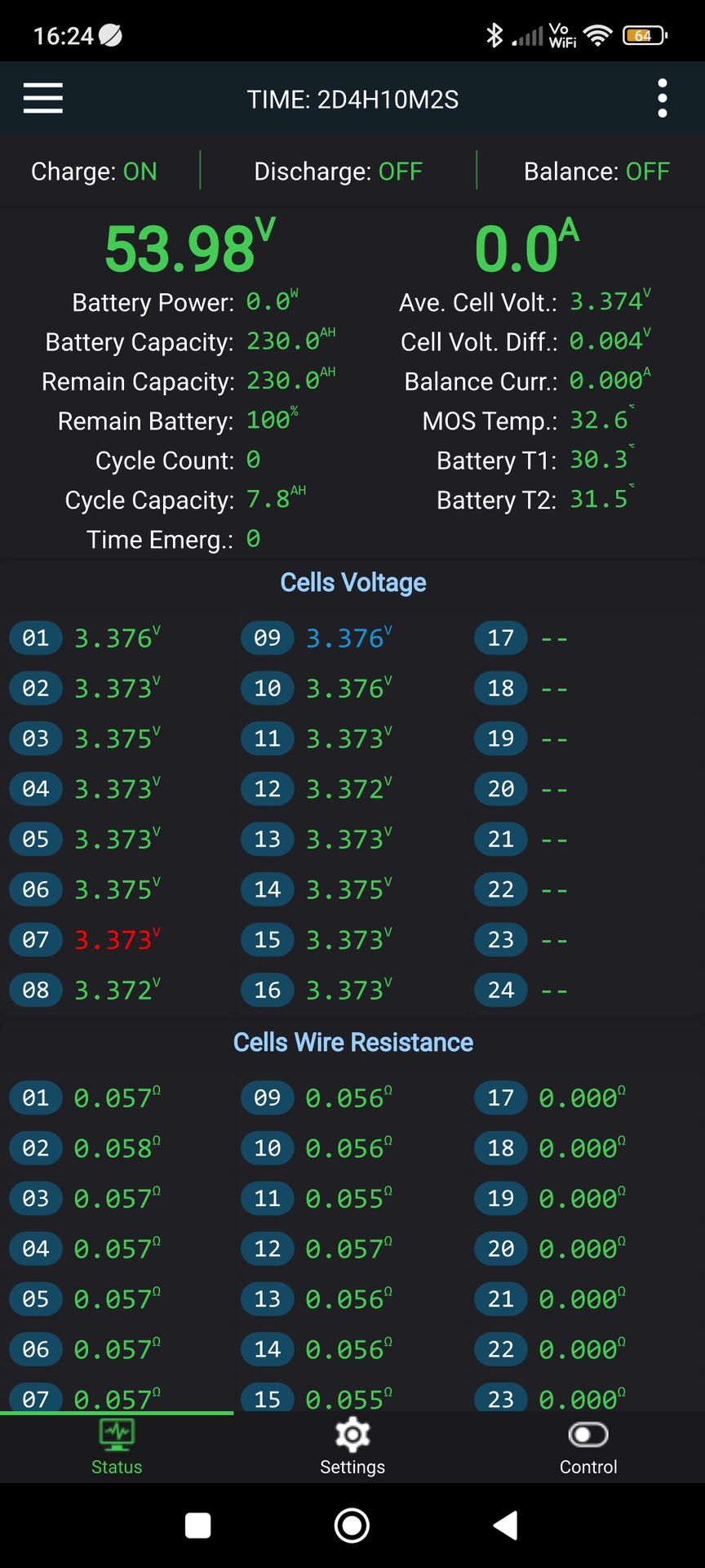

(#) antikzsolt válasza antikzsolt hozzászólására (») Nov 26, 2023 /
Úgy tűnik hogy az az egy cella is nagyon megkeverte a lelkét a bms.nek. A teljes feltöltés után már szent volt a béke. A hőfok igencsak érdekes. Körbe van hungarocellel burkolva. 5-5cm minden oldalról. A nyitott folyosón van és mindösszesen 1 darab 12v 5w izzó dolgozik benne. Az izzó fent van az aksik tetején míg az érzékelők lent vannak.

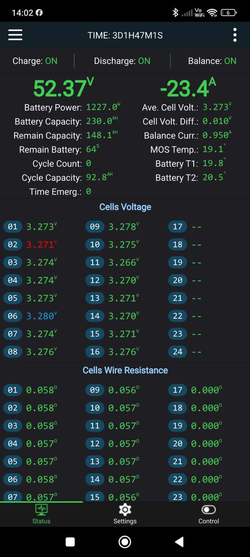

(#) Kovidivi válasza antikzsolt hozzászólására (») Nov 27, 2023 /
Én azt látom, hogy nagy terhelésre esik be a 12-es cella feszültsége. Ha ez igaz, akkor ellenőrizd a csatlakozásokat ennél a cellánál. Mérj a cella kivezetésén feszültséget. Ha stimmel azzal, amit a BMS mutat, akkor ezt a cellát is vissza kell küldened, mert a belső ellenállása túl magas, és fel fog ez is puffadni idővel. Ezért tudja kibalanszírozni a BMS, mert csak a belső ellenállás a problémás, és minél kisebb az áram, annál kisebb a különbség. Mondjuk töltésnél pont hogy még jobban meg kellene a cellafeszültségnek emelkednie, merítésnél meg nagyon lecsökkennie. Az áram értékekből és a feszültség változásból pedig prímán lehet belső ellenállást számolni, és bizonyítékod is van, hogy a cella gyengélkedik.
(#) antikzsolt válasza Kovidivi hozzászólására (») Nov 27, 2023 /
Azóta helyrejött a 12 es cella. De azért már vagy 20 perce ráengedtem az ampereket ha valamelyik cella beteg akkor meglesz.
(#) Ge Lee válasza antikzsolt hozzászólására (») Nov 27, 2023 /
Azért az elég fura, hogy új cella hibás legyen. Mondjuk gyanúsan olcsók is voltak szerintem, mert ha jól emlékszem félárban voltak az általában megszokotthoz képest.
(#) antikzsolt válasza Ge Lee hozzászólására (») Nov 27, 2023 /
Adtam még egy esélyt neki. 3,36500/cella töltöttem fel. Azaz 100% amit csak elbír. Balansz 0.001 re véve. A többit majd meglátjuk. Ennél jobban nem lehet megsimogatni. Mosst megint 2 napig várakozás mire lemerül.

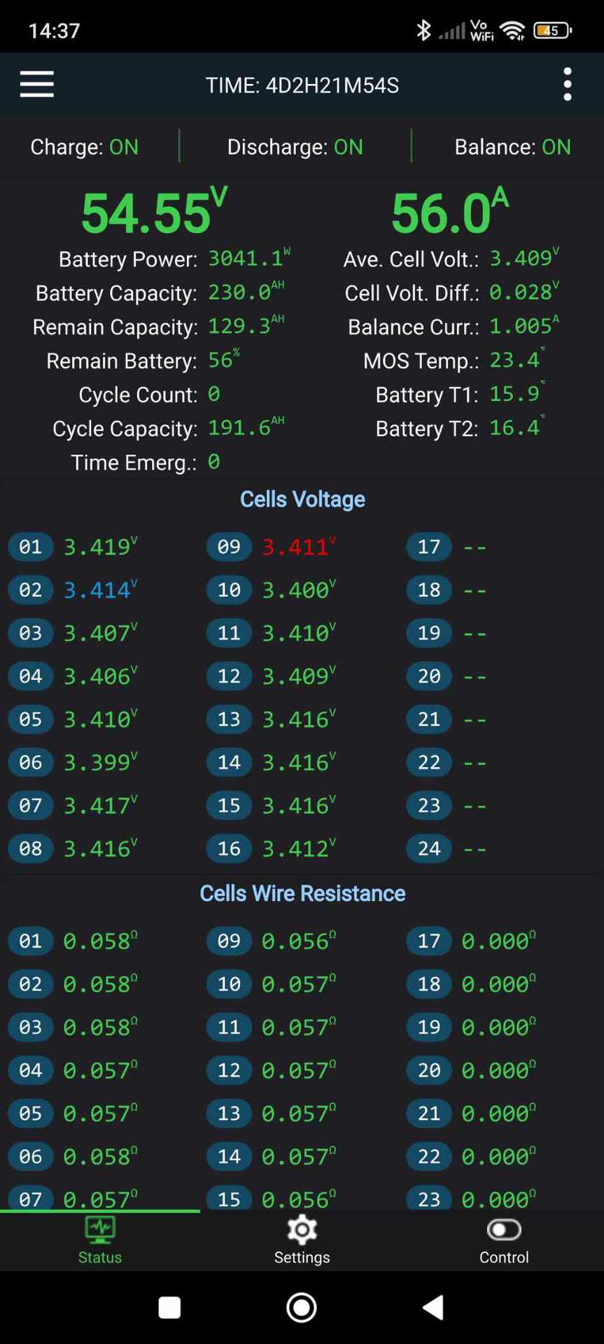

(#) antikzsolt válasza antikzsolt hozzászólására (») Nov 27, 2023 /
Jól értelmezem a képen látható hirtelen kiugrás 58,4v ra akkor telt meg az összes akkumulátor?

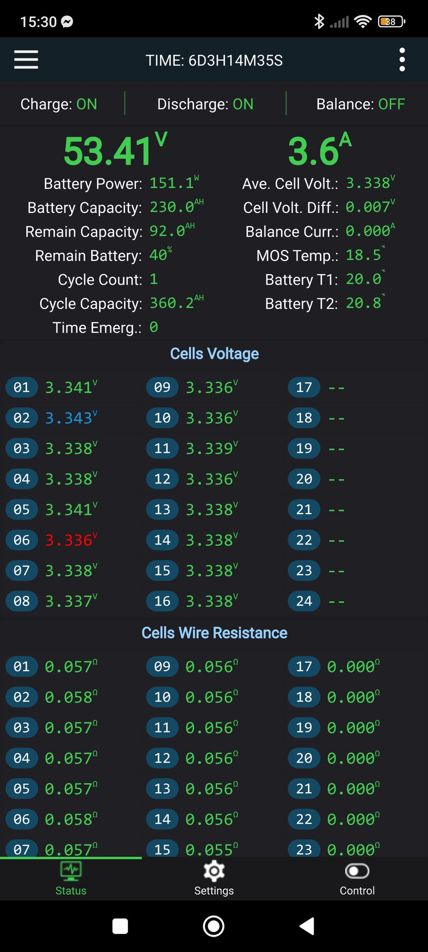

(#) antikzsolt hozzászólása Nov 29, 2023 /
Keresd a hibát. Elvileg 240 Ah az aksi. De ennél jóval többet kivet egy ciklus alatt. Ezt hogy? Nem tudom elképzelni hogy ennyivel erősebb aksi lenne.
