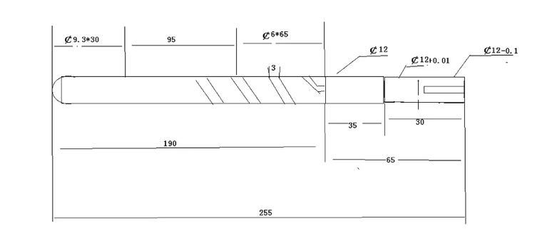

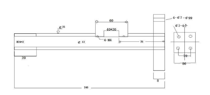

(#) zamatőr válasza nemgyuri hozzászólására (») Dec 5, 2023 /
Itt van egy elnagyolt rajz a csigáról és a házról. Szerintem ezt a csigát nem nehéz megcsinálni akár még esztergagép nélkül is . 12-es rozsdamentes köracélból köszörű vagy flex "forgácsolással" egyszerű facsapágyas váz. Menetes orsó+ anya az előtoláshoz és megfelelő áttétel a munkadarab és az előtolás között (lánc,fogaskerék, bordás szíj). ( Nem lőnek vele nyulat, a tükörsima felület és a keresztmetszet csökkentés a kritikus pont szerintem.) Hirdetésből ollóztam de a kép alapján kereshető is.
