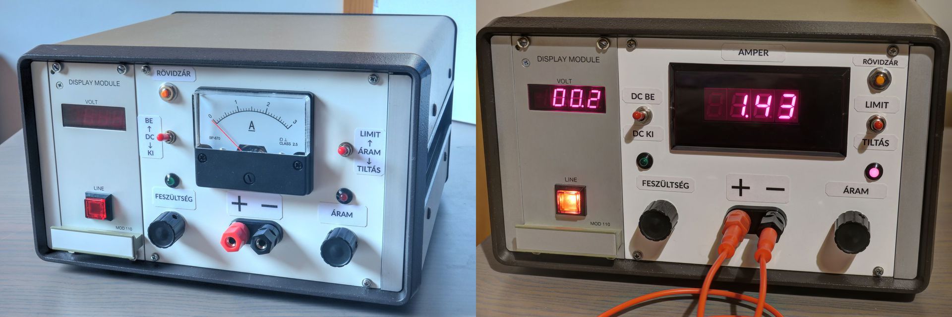

(#) exabit hozzászólása Okt 20, 2023 / 5
Picit átépítettem a labortápom. Eredetileg analóg árammérőt kapott mert annak nem kellett segédtáp és mert amúgy is szeretem az analóg műszereket. Tudom vannak más előnyei is, viszont kényelmetlen volt mindig elővenni a multiméteremet mert 90%-ban olyan dolgokat tápláltam meg vele, amik 100 mA alatt fogyasztanak és azokat meg azért nem igazán lehet a kívánt pontossággal leolvasni. Szóval a rest kétszer fárad, hát gyárthattam újra az előlapot, ami kézi szerszámokkal azért sok idő. Meg persze készíteni kellett egy külön tápot is, de az szerencsére még bőven elfért a dobozban. Az árammérőnek beépített bontott panelműszer az 1986-os gyártású és az alapja egy MC14433P IC amit azért tudok mert kérésemre a manuálját fél órán belül elküldte az Amplicon cég ami még mindig létezik. És végre a rövidzár gomb is az áram-állító oldalra került mert most végre sikerült nem a rossz oldalát lefújni az előlapnak.
A hozzászólás módosítva: Okt 20, 2023
