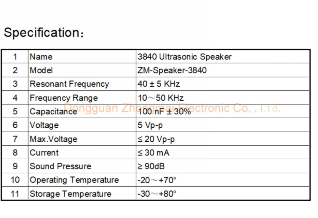

Meglepetésemre nem találtam vadrisztó topikot Szóval itt érdeklődnék. Mivel harmadjára szemezek az úton az özikével. Eddig féktávon kívül azaz sikerült megállni vagy időben észrevenni eddig. A tescós műanyag sipok fent vannak a kocsin, amik nem sokat érnek a jelek szerint. Na szóval... Kérdésem az lenne, hogy https://a.aliexpress.com/_mPvp7Kg" target="_blank" rel="nofollow" >ehhez hangszóróhoz szerintetek elegendő a pwm jel ekkora frekin vagy szükséges a szinusz? S itt jönne a masodik kérdésem, hogy tudtok e szinuszisos jelgenerátor kapcsolást ajánlani aminek mondjuk a frekijet tudnám változtatni olyan 20-40KHz között? Gondolom egy sima bc tranyo elegendő ennek a hsz.-nem a kihajtasához. Válaszokat segítséget előre is köszönöm. A hozzászólás módosítva: Dec 10, 2023

![]() Elég lehet az egyszerű PWM a működéshez. A hatása erősen kétséges, sok pénzt ne áldozz rá. Minél nagyobb a frekvencia, annál kisebb távolság alatt nyelődik el annyira, hogy a vad már ne hallja. Te magad is ki tudod próbálni, pl. 15 kHz-es jelet kötsz egy hangszóróra és távolodsz tőle. Namost, ha az autó előtt 20 métert sikerül "lefedned" a hangsugárzóval, számold ki, mennyi idő alatt teszi meg azt a masinád pl. 80 km/h sebességgel (kis kerekítéssel 22 m/s). Ehhez hozzá jön pl. a hangsugárzó koszolódása, rázkódás, szélsőséges hőmérsékleti viszonyok, iránykarakterisztika stb. Ha a bolti riasztók csak fele olyan jól működnének mint ahogy hirdetik magukat, minden autóban lenne ilyen gyárilag mert kb. filléres tétel lenne. Szóval csak óvatosan, hamis biztonságézetet ad.
Épp a munkámhoz vág a kérésed.... Sok elméleti számítás, olvasás stb után az alábbiakat javaslom:
A piezo meghajtáshoz lehet elég a PWM, tisztán szinuszos jobb lene, de macerásabb előállítani. A sima tranzisztoros meghajtás nem elég, mert akkor a piezo hangszóró nem lesz kellőképpen meghajtva, mert csak a sima lapos állásból tér ki a maximális görbületig. Akkor jó, ha az egyik hajlított állapotból ellen fesz miatt a másik irány teljes görbületéig hajlik a lemez. (polaritás váltással!) Szerintem H-híd meghajtás kellene, a PWM-nek meg elő kell állítani az ellenütemő jelét. Bár kellene kis időkésés is a két jel között, de elvileg mehetne így is. Azaz H-híd, és esetleg VCO, aminek frekvenciáját JÓL be lehet állítani, az adadtlapja szerinti ábrákról a középfreki, alsó freki stb. hez könnyen leolvahatóak legyenek kondenzátorok és elenállások értékei. A VCO-k amikkel találkoztam éppen elő is állítanak két ellenütemű 50% kitöltésű impulzus sorozatot. Én ezzel próbálkoznék, a H-híd meghajtást pedig modulban kapható motor vezérlőre bíznám, nem építenék, mert kell a kakaó is neki. De csak tipp, a CD4046 adatlapja macerás ilyen frekire, de megoldható szerintem azzal is.
A PWM -et mire is használod?
A kérező PWM-et írt, rögtön arra gondoltam én is. Sima 50% kitöltésű impulzus sorozat kell 40kHz-en. Lehet mikrokontrollerekben gondolkodtam, ott könnyű PWM-et előállítani adott frekin, és 50% kitöltésűhöz nem kell nagy felbontás, ami miatt meg a freki bőven növelhető. Utána meg beragadt.

Rendben, köszönöm mindenkinek!
Sok pénzt s energiát nem fogok akkor belefecölni. Hsz -ek úton (2eFt), H-hid van a "fiokban" és mcu is akadt. Mokolok vele egy kicsit. Akkor maradt az óvatosság illetve a jó szerencsére hagyatkozás az utakon az őzzel kapcsolatba.
