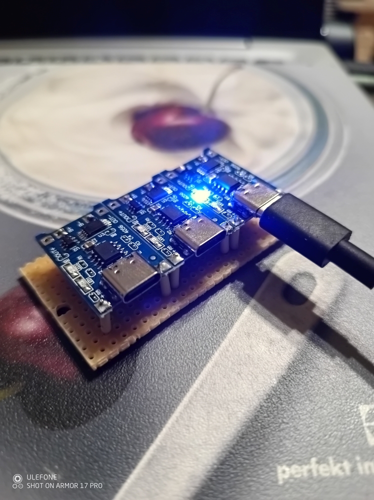

(#) Fidel válasza Pumuckli hozzászólására (») Dec 11, 2023 /
Forr szemeket nem lehet erre használni, mint ha párhuzamosan lennének összeforrasztva?
Ha ez hülyeség, mert zavarják egymást, akkor a huzalokat műanyag csövekbe dugva, szeparálni, mint távtartókat használni?
Nyalóka pálcika kis lukkal, vagy wd40 spricni csövével?

(#) Pumuckli válasza Fidel hozzászólására (») Dec 12, 2023 /
Még gondolkozom a legjobb megoldáson. Egyelőre az tetszik a legjobban, hogy egy nagyobb, "üres" nyáklapon kifúrom a megfelelő lyukakat és azon keresztül rögzítem... mellette csavaroknak is tudok lyukat fúrni a nagyobb nyáklapon.
(#) Rosszmáj válasza Pumuckli hozzászólására (») Dec 12, 2023 /
Raszteres nyák, 0,5-ös tömör rézhuzal, távtartóként "hőálló" vezeték szigetelése ...

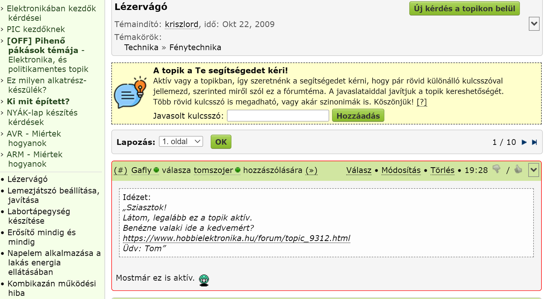

(#) tomszojer hozzászólása Dec 12, 2023 /
Látom, legalább ez a topik aktív.
Benézne valaki ide a kedvemért?
https://www.hobbielektronika.hu/forum/topic_9312.html
Legutolsó kérdés, NEJE MASTER 2
Üdv: Tom
A hozzászólás módosítva: Dec 12, 2023
(#) Gafly válasza tomszojer hozzászólására (») Dec 12, 2023 / 1
Kívánságod parancs, aktiváltam és elsővé tettem.
Szerintem értelmes választ meg azért nem kapsz, mert aki ért hozzá, az még vagy nem járt erre, vagy ennyi információból nincs használható javaslata...
(#) tomszojer válasza Gafly hozzászólására (») Dec 12, 2023 /
Köszi hogy benéztél.
Valószínűleg aki értelmes, segítőkész választ tudna adni, az még nem járt erre, mert ha járt volna és segíteni akarna, akkor ha kevés az infó, többet kérne.
Nem akartam ide írni a problémámat közvetlenül, hiszen egy másikban már megírtam.
Gondoltam itt is lehet talán valaki, aki tud segíteni.
Üdv: Tom
(#) Pumuckli válasza Rosszmáj hozzászólására (») Dec 12, 2023 /
Oh, szuper... Szerintem ezt a megoldást kerestem!
Mindenkinek köszönöm szépen az ötleteket.
