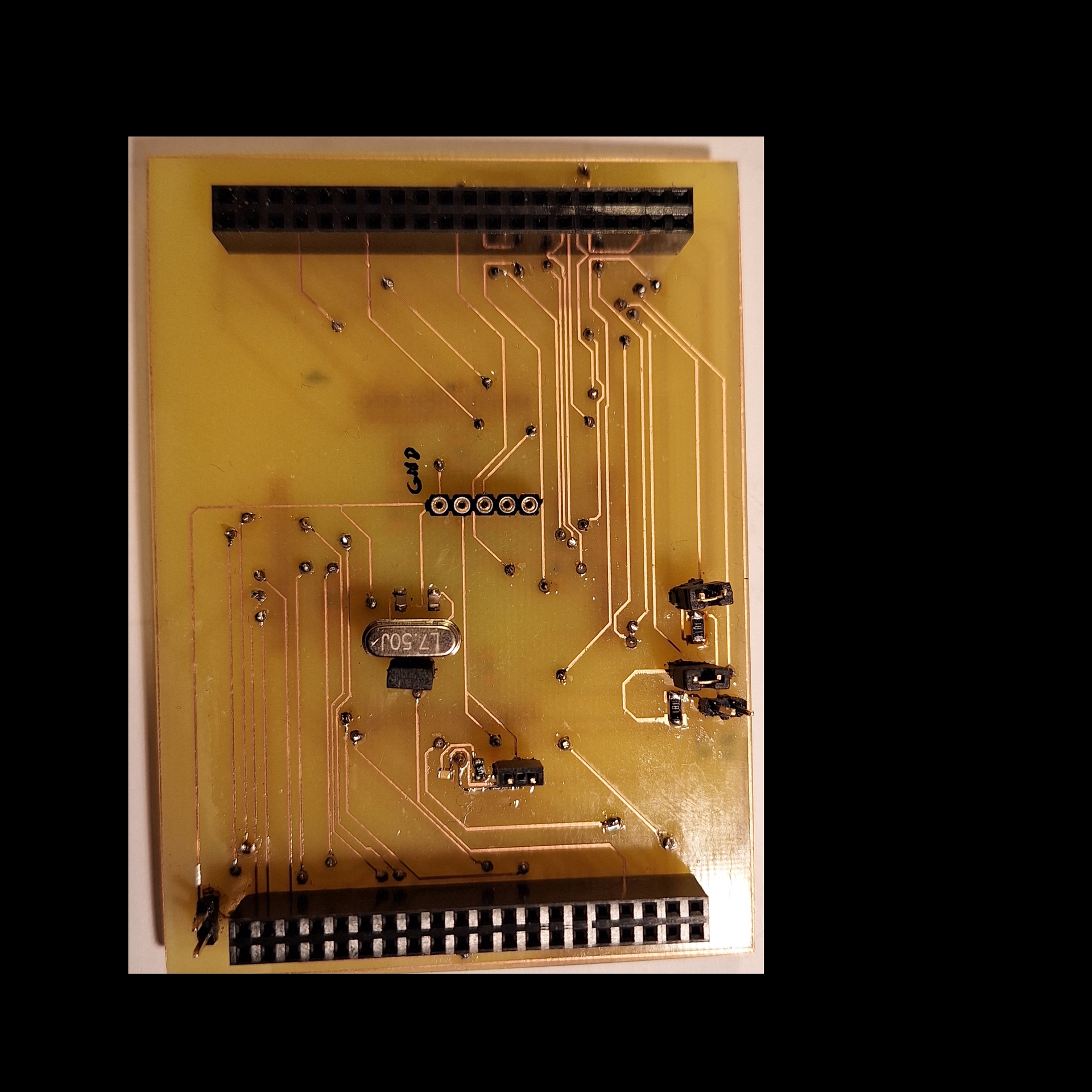

(#) bbatka válasza bbatka hozzászólására (») Dec 10, 2023 / 12
Készül valami. Elszántságom bizonyítéka. 4 órába telt feltenni a chip-et a hetven valahány rézhuzallal. A Positiv20 régi volt és sikertelenül készült előzőleg néhány nyák 0,2mm-es huzalozással, közvetlen IC felforrasztással. Utána készült ez a segédpaneles verzió már újabb Posiziv20 használatával. Ekkor jöttem csak rá hogy a Positiv20-al lehetett probléma. 0,5mm-es lábtávolság, 80 pin.
(#) metabo123 válasza bbatka hozzászólására (») Dec 11, 2023 /
húú...
Ehhez kellett elszántság..
(#) wbt válasza bbatka hozzászólására (») Dec 11, 2023 / 4
Működik a régi P20 is... mondjuk ezek a panelek 20 évesek, de akkor is a "használhatatlan" P20-al készültek. (szegény ember kővel főz). Türelem, csodát terem!!! Ügyes vagy!
(#) bbatka válasza wbt hozzászólására (») Dec 11, 2023 /
Az újabb P20-nak még a színe is más. Értsd úgy a régebbi vagy nyolc éve van a hűtőben az újabb meg kb. 3 éve. Úgy veszem észre, hogy idővel csökken az érzékenységük. Öregszenek.

(#) AoC válasza bbatka hozzászólására (») Dec 12, 2023 / 3
Megkönnyíti a munkát egy TQFP-DIP átalakító, párszáz forint darabáron:
https://www.hestore.hu/prod_10038842.html
https://www.aliexpress.com/item/1886269288.html
(#) bbatka válasza AoC hozzászólására (») Dec 13, 2023 /
Pedig kerestem a Hestore oldalán. Majd legközelebb.

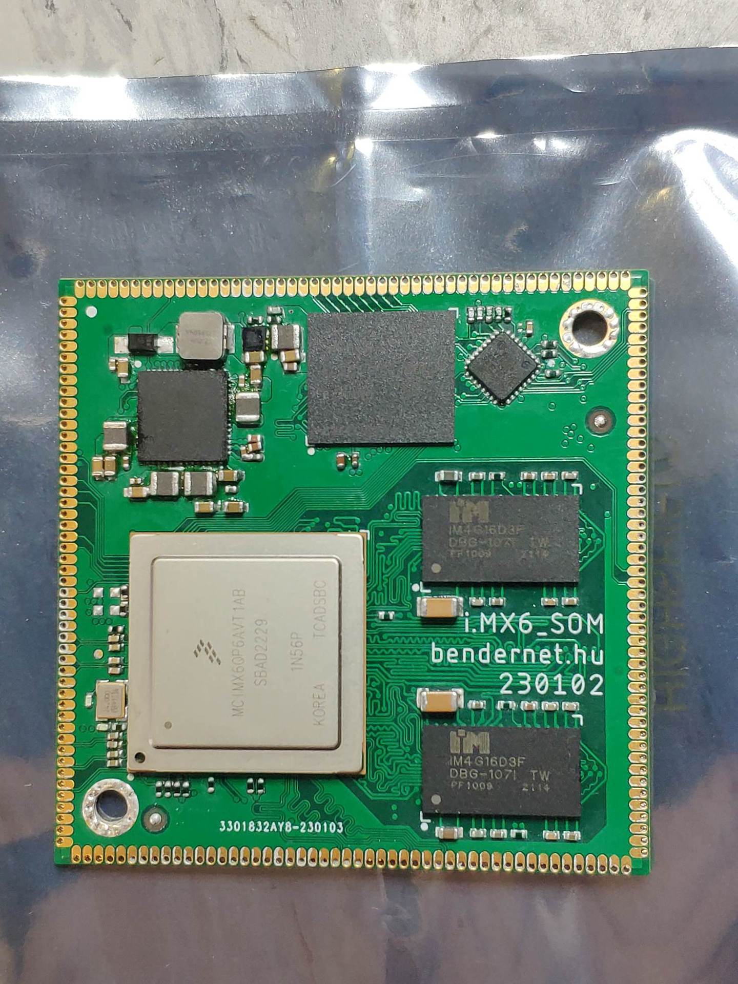

(#) Bender hozzászólása Dec 13, 2023 / 29
Saját tervezésű, 50x50mm-es SOM. 8 rétegű, 1mm vastag PCB-n.
CPU: 4x1,2 GHz ARM Cortex-A9
RAM: 2GB DDR3@64bit
eMMC: 16GB
A hozzászólás módosítva: Dec 13, 2023
(#) szendi001 válasza Bender hozzászólására (») Dec 13, 2023 /
Mi is pontosan az a SOM? Egyebkent jol nez ki!
(#) pipi válasza szendi001 hozzászólására (») Dec 13, 2023 /
(#) Bender válasza szendi001 hozzászólására (») Dec 13, 2023 / 1
System On Module. Vagy SBC is lehet, mint Single Board Computer.
(#) Jonni válasza Bender hozzászólására (») Dec 14, 2023 /
Nagyon király ! Ez minek a "lelke"? Itthon gyártottad a nyákot is (nem jlpcb)?
(#) Bender válasza Jonni hozzászólására (») Dec 14, 2023 / 21
Csak egy kisebb teljesítményű, kisméretű raspberry CM alternatíva. Yocto linuxot forgattam rá. A pcb jlc-s természetesen, itthon egy kisebb vagyon lenne 8 rétegű nyák gyártása. Ezen 0.2mm-es viák és néhol 0.09mm-es vezezősávok vannak. Baromi jól megcsinálják, a QFN ic haslába alatt 31 via van, ami nem is látszik, mert fel vannak töltve és fémezve.
(#) gerry válasza Bender hozzászólására (») Dec 14, 2023 / 1
Eddig 4 rétegű nyáklap volt a max amit gyártattam a JLC-nél, de ezek szerint 8 rétegnél is profi munkát csinálnak! Nagyon jól néz ki az SBC-d, grat!
(#) vagnerjazon válasza Bender hozzászólására (») Dec 14, 2023 / 1
Ezeken a részeken a p-n kiegyenlítést oldottad meg így a hosszkiegyenlítéssel egybekötve?
(#) Bender válasza vagnerjazon hozzászólására (») Dec 15, 2023 /
Nem, csak így jött ki a hossz. A ramnál jobban odafigyeltem, ez csak a hdmi.
(#) sargarigo válasza Bender hozzászólására (») Dec 21, 2023 /
Lenyűgöző!
Mindig is érdekelt, hogy az a sok cikcakk hogyan kerül be egy alaplap rajzolatába! Tudni vélem hogy ilyen tempónál már a vezetősáv önmagában is képes induktivitásként viselkedni (vagy a jelúthossz számít?), de ezt hogyan tervezted meg? Szórj ide tudásod morzsáiból egy keveset légyszi!
A hozzászólás módosítva: Dec 21, 2023
(#) vzoole válasza Bender hozzászólására (») Dec 22, 2023 / 3
Töröld ki a belső rétegekről a nem használt via pad-eket majd frissítsd a polygon shape-et.
Így valószínűleg átfolyik a furatok között a réz és nem lesz kettévágva a föld akkora szakaszon.
(#) Suba53 válasza sargarigo hozzászólására (») Dec 22, 2023 / 3
Azokon a frekvenciákon, amin egy alaplapon a jelek rohangálnak, ezek a vezető csíkok már tápvonalként funkcionálnak, és ezért ezeket elosztott paraméterű hálózatként számolja a tervező szoftver, úgy mint a nagyfrekvenciás készülékeknél. Ott a hullámimpedancia, a reflexiós paraméterek, meg a futási idők, és egyéb RF paraméterek döntően számítanak.
Például amikor egy 64 bites memória címet elküld a vezérlő a memóriához, akkor az lényeges, hogy mind a 64 vonalon egy nagyon szűk intervallumban lehetőleg azonos időben billenjenek a bemenetek. Azért látod azokat a sokszor feleslegesnek tűnő meandereket a vezetékeken, mert így adódnak ki megfelelő tűrésen belül a futási idők.
Ezt csak gép tudja kiszámolni.
(#) bbatka válasza Suba53 hozzászólására (») Dec 22, 2023 /
Nem volt rá szükségem. Úgy láttom az Altium Designer is tudja ezt.
(#) sargarigo válasza Suba53 hozzászólására (») Dec 22, 2023 /
Köszi! Tehát a tervező szoftver magától betekergeti ahol kell?
A hozzászólás módosítva: Dec 22, 2023
(#) Suba53 válasza sargarigo hozzászólására (») Dec 23, 2023 /
Igen.
