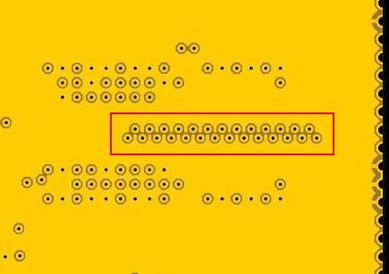

(#) Bender hozzászólása Dec 13, 2023 / 29
Saját tervezésű, 50x50mm-es SOM. 8 rétegű, 1mm vastag PCB-n.
CPU: 4x1,2 GHz ARM Cortex-A9
RAM: 2GB DDR3@64bit
eMMC: 16GB
A hozzászólás módosítva: Dec 13, 2023

(#) Bender válasza Jonni hozzászólására (») Dec 14, 2023 / 21
Csak egy kisebb teljesítményű, kisméretű raspberry CM alternatíva. Yocto linuxot forgattam rá. A pcb jlc-s természetesen, itthon egy kisebb vagyon lenne 8 rétegű nyák gyártása. Ezen 0.2mm-es viák és néhol 0.09mm-es vezezősávok vannak. Baromi jól megcsinálják, a QFN ic haslába alatt 31 via van, ami nem is látszik, mert fel vannak töltve és fémezve.

(#) vagnerjazon válasza Bender hozzászólására (») Dec 14, 2023 / 1
Ezeken a részeken a p-n kiegyenlítést oldottad meg így a hosszkiegyenlítéssel egybekötve?
(#) Bender válasza vagnerjazon hozzászólására (») Dec 15, 2023 /
Nem, csak így jött ki a hossz. A ramnál jobban odafigyeltem, ez csak a hdmi.

(#) vzoole válasza Bender hozzászólására (») Dec 22, 2023 / 3
Töröld ki a belső rétegekről a nem használt via pad-eket majd frissítsd a polygon shape-et.
Így valószínűleg átfolyik a furatok között a réz és nem lesz kettévágva a föld akkora szakaszon.

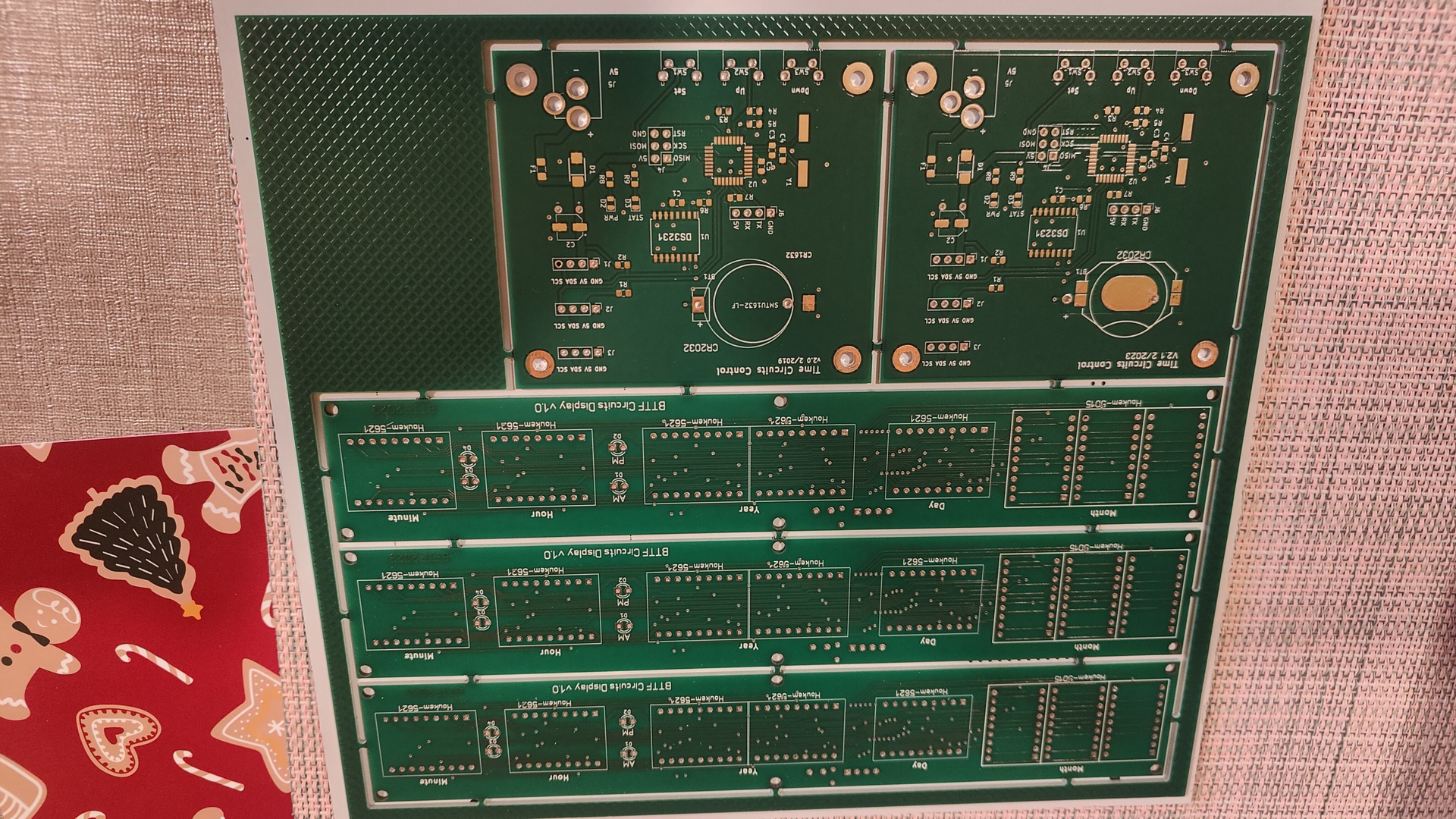

(#) H2opok hozzászólása Dec 25, 2023 / 23
"Nem tudhatjuk mit hoz a jövő".
BTTF óra.
Elkészült,működik. Dobozolás van még hátra.
A 6 és 9 számok módositva. USB C tápcsati, 3 gombos beállitás.Mind a három sor külön állitható (fényerő is 1-5 közt),a zöld sor a valós idő. A két fix sor váltogatja a filmben szereplő dátumokat, és ennek idejét be lehet állitani, (vagy kikapcsolni) 0-30perc közt. De ugy is be lehet állitani,hogy,mind 3 sor a valós időt jelzi.
A kijelzőket kinában gyártattam, igy nincs szineltérés.
