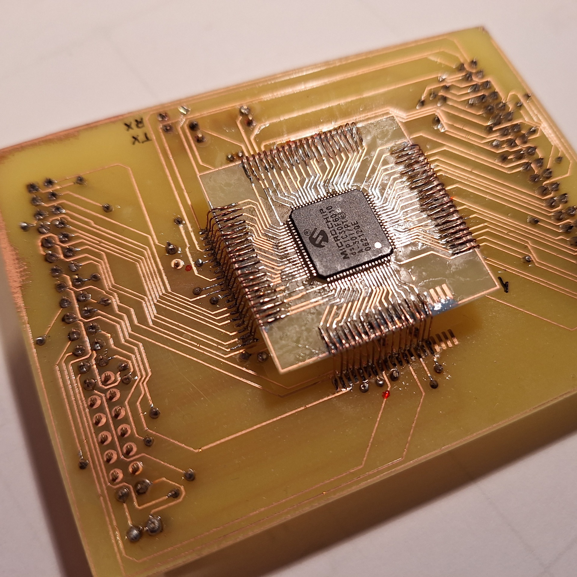

(#) bbatka válasza bbatka hozzászólására (») Dec 10, 2023 / 12
Készül valami. Elszántságom bizonyítéka. 4 órába telt feltenni a chip-et a hetven valahány rézhuzallal. A Positiv20 régi volt és sikertelenül készült előzőleg néhány nyák 0,2mm-es huzalozással, közvetlen IC felforrasztással. Utána készült ez a segédpaneles verzió már újabb Posiziv20 használatával. Ekkor jöttem csak rá hogy a Positiv20-al lehetett probléma. 0,5mm-es lábtávolság, 80 pin.

(#) wbt válasza bbatka hozzászólására (») Dec 11, 2023 / 4
Működik a régi P20 is... mondjuk ezek a panelek 20 évesek, de akkor is a "használhatatlan" P20-al készültek. (szegény ember kővel főz). Türelem, csodát terem!!! Ügyes vagy!
(#) bbatka válasza wbt hozzászólására (») Dec 11, 2023 /
Az újabb P20-nak még a színe is más. Értsd úgy a régebbi vagy nyolc éve van a hűtőben az újabb meg kb. 3 éve. Úgy veszem észre, hogy idővel csökken az érzékenységük. Öregszenek.

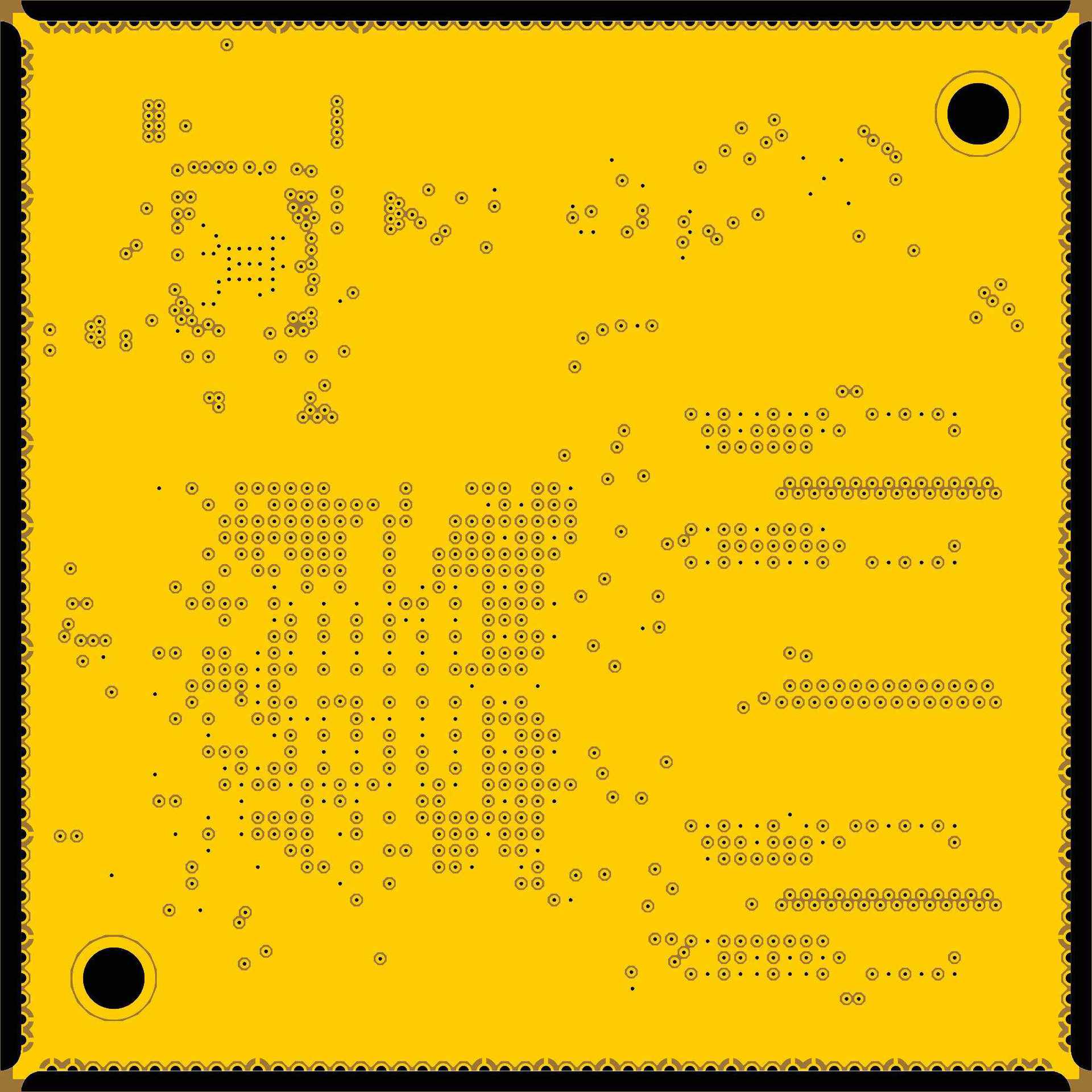

(#) Bender hozzászólása Dec 13, 2023 / 29
Saját tervezésű, 50x50mm-es SOM. 8 rétegű, 1mm vastag PCB-n.
CPU: 4x1,2 GHz ARM Cortex-A9
RAM: 2GB DDR3@64bit
eMMC: 16GB

(#) vzoole válasza Bender hozzászólására (») Dec 22, 2023 / 3
Töröld ki a belső rétegekről a nem használt via pad-eket majd frissítsd a polygon shape-et.
Így valószínűleg átfolyik a furatok között a réz és nem lesz kettévágva a föld akkora szakaszon.
(#) Suba53 válasza sargarigo hozzászólására (») Dec 22, 2023 / 3
Azokon a frekvenciákon, amin egy alaplapon a jelek rohangálnak, ezek a vezető csíkok már tápvonalként funkcionálnak, és ezért ezeket elosztott paraméterű hálózatként számolja a tervező szoftver, úgy mint a nagyfrekvenciás készülékeknél. Ott a hullámimpedancia, a reflexiós paraméterek, meg a futási idők, és egyéb RF paraméterek döntően számítanak.
Például amikor egy 64 bites memória címet elküld a vezérlő a memóriához, akkor az lényeges, hogy mind a 64 vonalon egy nagyon szűk intervallumban lehetőleg azonos időben billenjenek a bemenetek. Azért látod azokat a sokszor feleslegesnek tűnő meandereket a vezetékeken, mert így adódnak ki megfelelő tűrésen belül a futási idők.
Ezt csak gép tudja kiszámolni.

(#) sargarigo válasza Suba53 hozzászólására (») Dec 22, 2023 /
Köszi! Tehát a tervező szoftver magától betekergeti ahol kell?
A hozzászólás módosítva: Dec 22, 2023
(#) Suba53 válasza sargarigo hozzászólására (») Dec 23, 2023 /
Igen.
