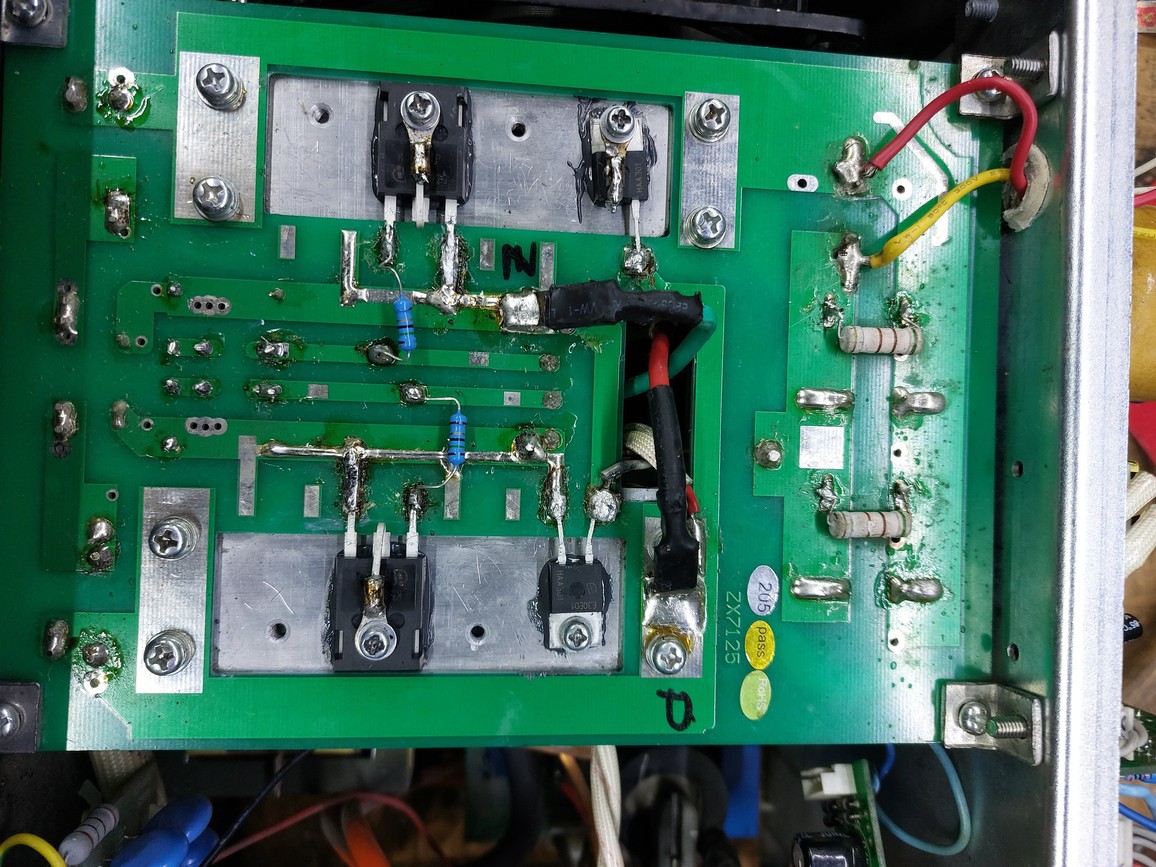

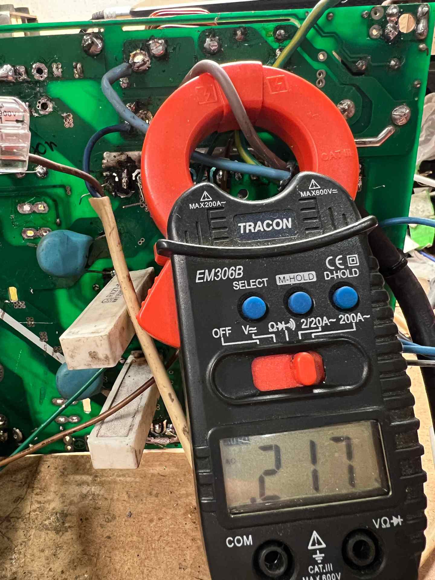

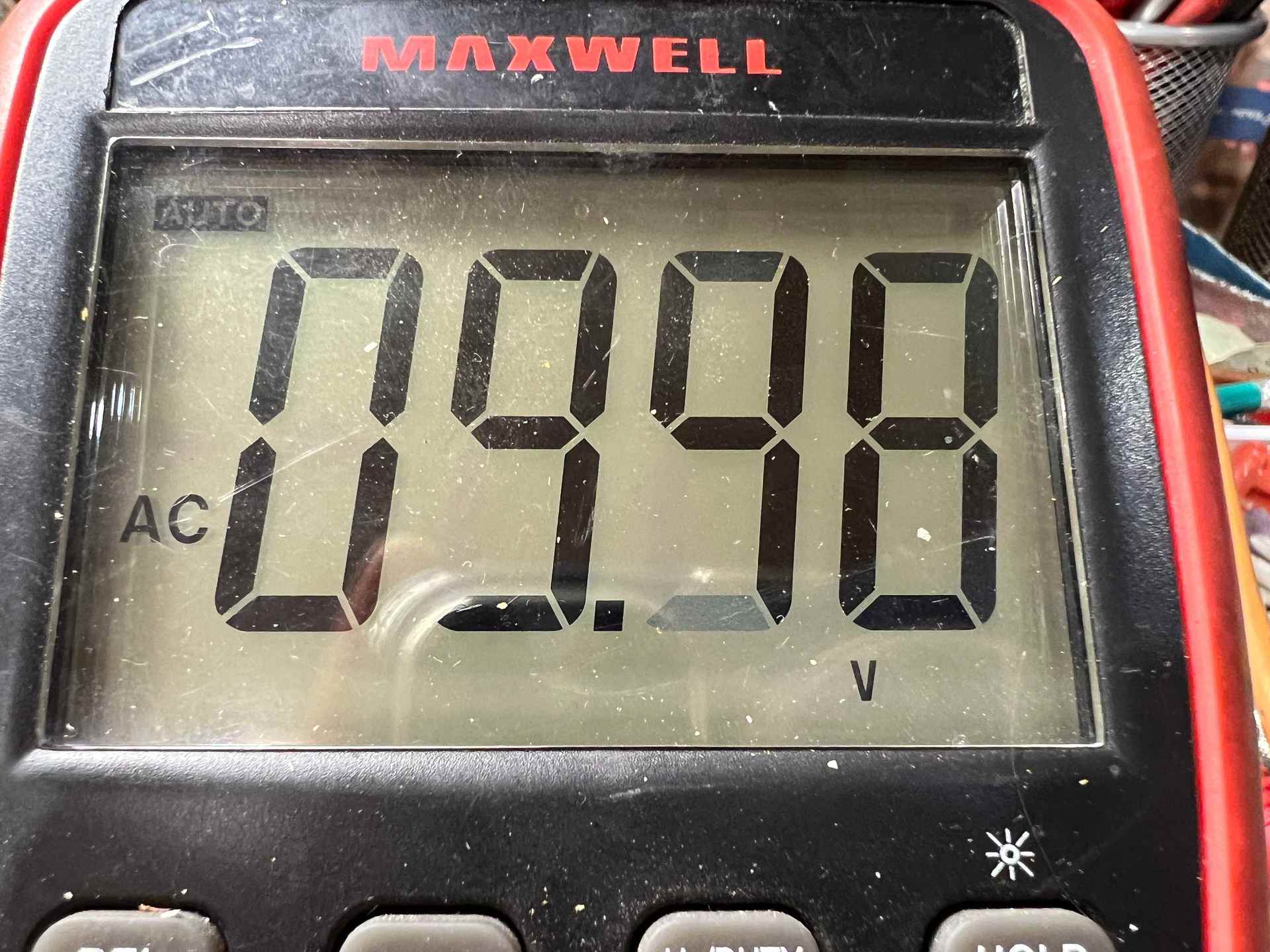

Sziasztok ! Meggyűlt a bajom ezzel a Defort csodával aminek a rajzát küldtem a napokban. Addig sikerült vele haladnom ,hogy izzó nélkül is hibátlanul indul. Semmi zárlat , indokolatlan áramfelvétel. Kimenő feszültség 80-83V. De az igbt E-G Lábain illetve a főtrafó szekunderén irreleváns jelalakot látok. Illetve a kimenő kapcsokon van 9-11V AC feszültség. Szerintetek ez mitől lehet?
A meghajtásban IRFD110-t cseréltem , Az összes diódát , zénert , és a két db pnp tranzisztort cseréltem bc857-re. Segédtáp puffereket cseréltem. Igbt-k utáni snubber kondenzátor tagokat cseréltem. Üdv. Dávid A hozzászólás módosítva: Okt 11, 2023
Szia . Az IRFD110 az melegszik?
Nekem melegedett és tönkre is ment. A gate trafót kellett ujra legyártani. egy hasonló méretű magra kell felcsévélni 3x20-35 menetet . A lényeg hogy ha az induktivitás le esik valamiért mondjuk a vas tulajdonsága megváltozik valamitől (tulmelegedés vagy sokáig egyenárammal van gerjesztve ezt nem tudom pontosan) Az biztos hog az orosz kolegáktól lestem én is el. Ellenállás méréssel mind a 3 tekercs pont 0,6-0,7 ohm . De induktivitás mérővel mérve nagyon kevés csak 0,4-0,5 mHenri mérhető rajtuk. Egyszerre mind a 3 tekercs ugyanannyira nem tud leégni ezért gondolok a vas hibájára. Olvass vissza leírtam részletesen a folyamatot. Légrés nélküli vas kell ez fontos! A beszerelés után szép sarkos lesz a jel. 1,2mH 0,6 ohm amit el kell érni. Akkor nem fog melegedni az IRFD110 sem.
Szia! Nem éreztem ,hogy melegedne. Talán kézmeleg sem igazán volt. A gate trafót mértem már de nem emlékszek fejből az induktivitására. Talán 1.6 vagy 1.26mH volt mind két tekercs illetve 07ohm talán. 16:00 után megyek majd a műhelybe akkor rámérek újra.
Nem tettél fel teljes képet a készülék belsejéről, de abból ami látható, arra következtetek, hogy ez a gép egy Telwin Technology 175 nevű készülék kínai másolata. Ahhoz viszont van részletes letölthető szervizdokumentáció, kapcsolási rajzzal.
Azzal kellene kezdeni, hogy a tökéletes négyszögjel eljut-e az az IRFD110-re. Rendszerint, ha az tönkremegy viszi magával az UC3845-öt.
Ha legközelebb kell gate trafó, szólj, nekem van gyári kitben IGBT-vel, szerintem még a lábkiosztása is megfelelő.
Esetleg egy kicsit beterhelheted izzóval a kimenetet nehogy csak valami parazita jel legyen amit látsz a szkópon. Kimeneti diódákat kimérted jó mind?
Köszönöm de így egy kicsit tudtam tanulni újra a tekercselés világából is egy kicsit
Szia! Itt van előttem a gate trafó.
Primer : 1.2ohm 1.09mH Secunder 1 : 1.4ohm 1.09mH Secunder 2 : 1.2 ohm 1.07mH Ez szerintem nem rossz.
Szia igen ezek az értékek jók. Hmmmm nekem akkor volt valami hasonló jelalakom amikor nem volt besszerelve az IGBT de ha a helyére beraktam egy 1nF os kondit akkor a jelen a lecsapott sarok vagy eltünt vagy jelentősen csökkent. Az IGBT gate kapacitása van ezzel helyettesítve.
