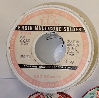

				Sziasztok, Meg tudná nekem valaki mondani, hogy a Multicore-nál a TLC vagy T.L.C ötvözet milyen összetételt takar? Bizonyára én kerestem rosszul, de mindösszesen 1db doksit találtam amiben megemlítik. Eléggé "retro" termék.
				Tipp: Tin Lead Compound. Igaz, fémeknél nem a keverék a használt szó, hanem az ötvözet (alloy) de lehet, hogy régen ez nem így volt, simán elment a keverék szó is.
				Tin-Lead-Copper Ón-Ólom-Réz ötvözet Kevésbé eszi a rész pákahegyet.
				Köszönöm. Rákerestem: mivel kevésbé oldódik benne a réz vékony vezetékek forrasztásához is ezt ajánlják.
