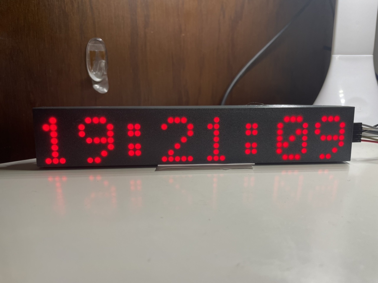

(#) Pethical hozzászólása Dec 30, 2023 / 14
No én is összeraktam egy órát, mert kellett. Nagyon egyszerű. 3x8x8-as mátrix, ESP, 5 vezeték és 3d nyomtatott doboz. Az időt NTP-vel szinkronizálja wifin. Eredetileg 4x8x8-as mátrixot terveztem, de véletlen eltörtem az elsőt, így 3 ép maradt. Ezért is van rajta a nagy wifi jel, az alatt van a 4. mátrix helye. Szóval az elektronika és a program pofon egyszerű, a doboz tervezése és nyomtatása vitt el inkább időt.

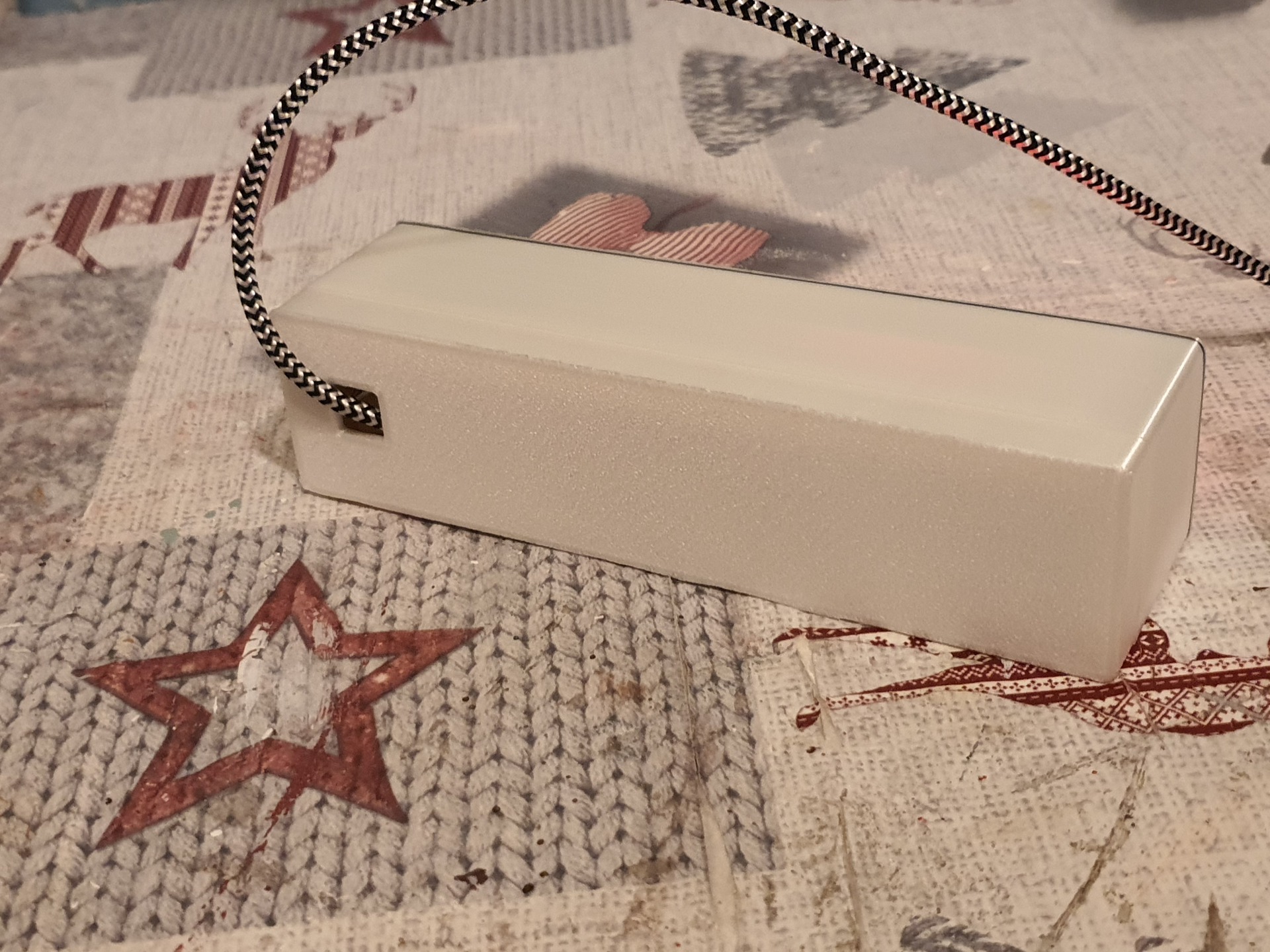

(#) cua válasza Pethical hozzászólására (») Dec 30, 2023 / 6
Ha printelsz ez elolapra egy (vagy max ketto) reteget, akkor homogen lesz de a led meg pont atvilagitja. Mint ezen a kepen.
(#) Pethical válasza cua hozzászólására (») Dec 30, 2023 /
Jó ötlet, köszi

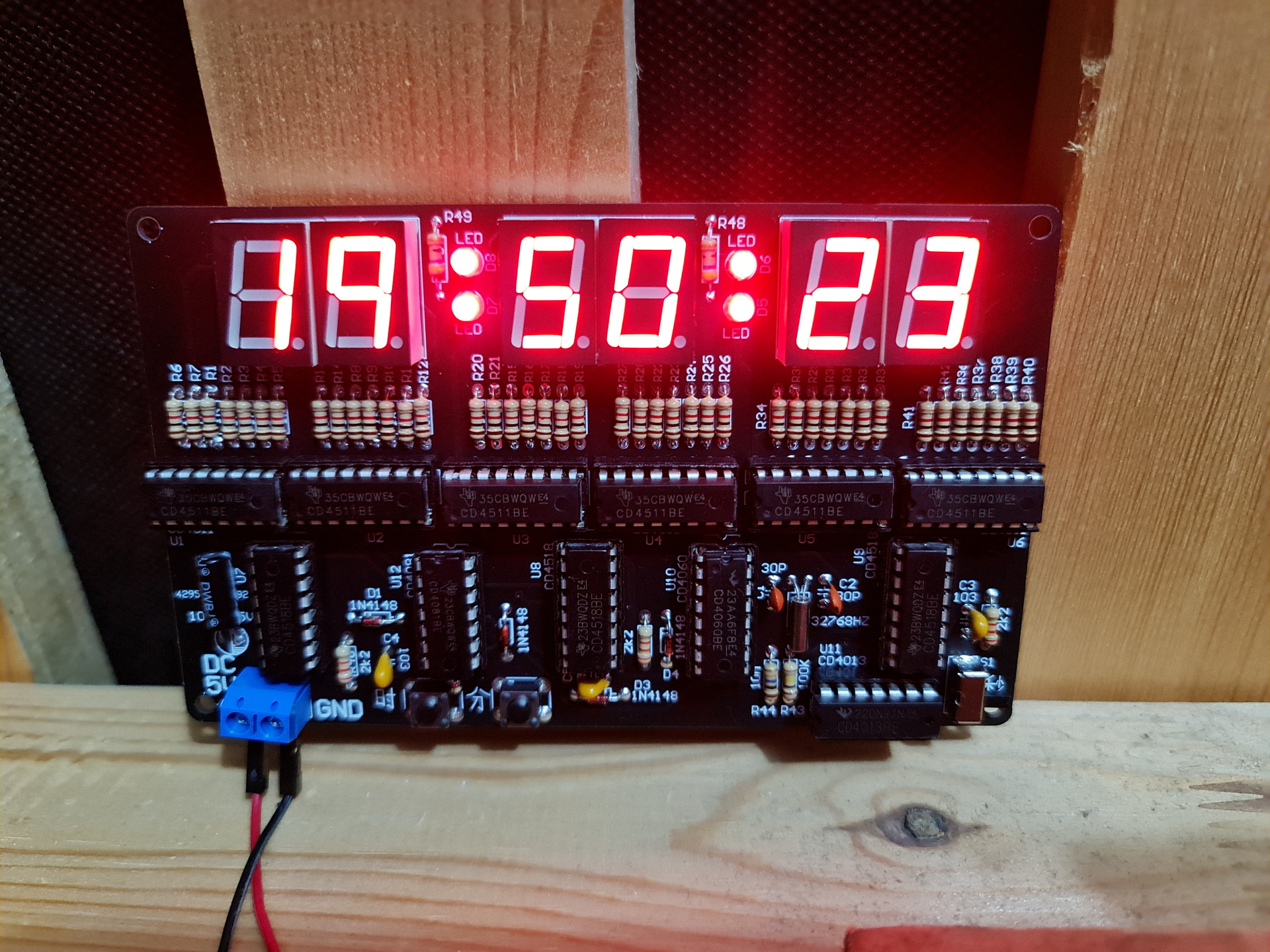

(#) szendi001 hozzászólása Jan 1, 2024 / 14
Sziasztok! Ma álltam neki ennek a kitnek, és 25 évvel ezelőtti vágyam teljesült: digitális óra mikrovezérlő nélkül. Nos, nem én terveztem, Ebay-es kit, de így is jó móka volt.Bővebben: Link

(#) Mechatronikus válasza szendi001 hozzászólására (») Jan 5, 2024 / 13
Ez is ugyanezen az elven nyugszik, itt még kvarc sincs, a hálózati 50 Hz-et osztom 10-el azután 5-el hogy legyen 1Hz-em. Meglepő vagy nem meglepő módon óraátállításig nem kell hozzányúlni.
Már megy vagy 10 éve és egyre pontosabb.
(#) lazsi válasza Mechatronikus hozzászólására (») Jan 5, 2024 / 2
A 74141-es pont arra való, hogy ne kelljen csövenként 10 tranzisztor...
A hozzászólás módosítva: Jan 5, 2024
(#) Gafly válasza lazsi hozzászólására (») Jan 5, 2024 / 1
Jó ez így, SN74141-et mostanság már leginkább csak dinó gombócokból lehet előásni.
Szerintem azért csinált a kolléga plexi fedőlapot, mert ez is a design része, és sorozatgyártásra nem valószínű hogy sor kerül.
Amúgy én azt sem bánom hogy nincsen benne még kvarc sem, mert voltunk ugye Pakson, és láttuk hogy kínosan ügyelnek a pontosságra...
Nekem tetszik ahogyan van, maga nemében még talán jobban is mint a kínai nyákba beforrasztott PIC-es változatok.

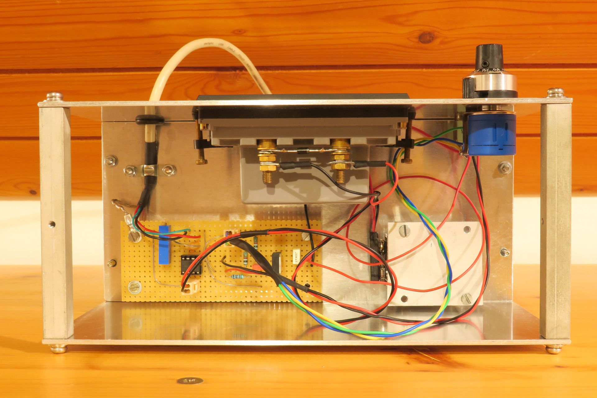

(#) exabit hozzászólása Jan 5, 2024 / 20
Elkészült a gauss mérőm, maradék mágnesezettség mérésére. Elektronikailag nem egy nagy truváj, mert csak egy lináris hall szenzor (SS49E) jelét erősíti fel hogy azt a tartományt tudjam mérni ami engem érdekel (0-25 gauss). A 9V elem kimerülésének jelzése úgy érzem még hiányzik róla úgyhogy azt majd lehet egyszer még megcsinálom hozzá.

(#) szendi001 válasza exabit hozzászólására (») Jan 6, 2024 /
Mire lehet használni?
(#) Gafly válasza szendi001 hozzászólására (») Jan 6, 2024 /
Korábbi hozzászólásból kiderült, hogy megmunkálási utáni remanencia ellenőrzéséhez.
Vagy megy valahová.
Én nem mertem megkérdezni, mert ez a tartomány azért elég alacsony barkácsnak.
(#) exabit válasza szendi001 hozzászólására (») Jan 6, 2024 /
Néha szerelnem kell olyan dolgot amihez nem túl jó felmágnesezett/felmágneseződött szerszámmal hozzányúlni. Ezzel pedig ezt le lehet ellenőrizni. Persze lehetne nem ferromágneses anyagból készült szerszámokat is használni de az túl egyszerú lenne. . És persze nem is mindig megoldható. Itt a topikja ha kedvet kaptál: Bővebben: Link
