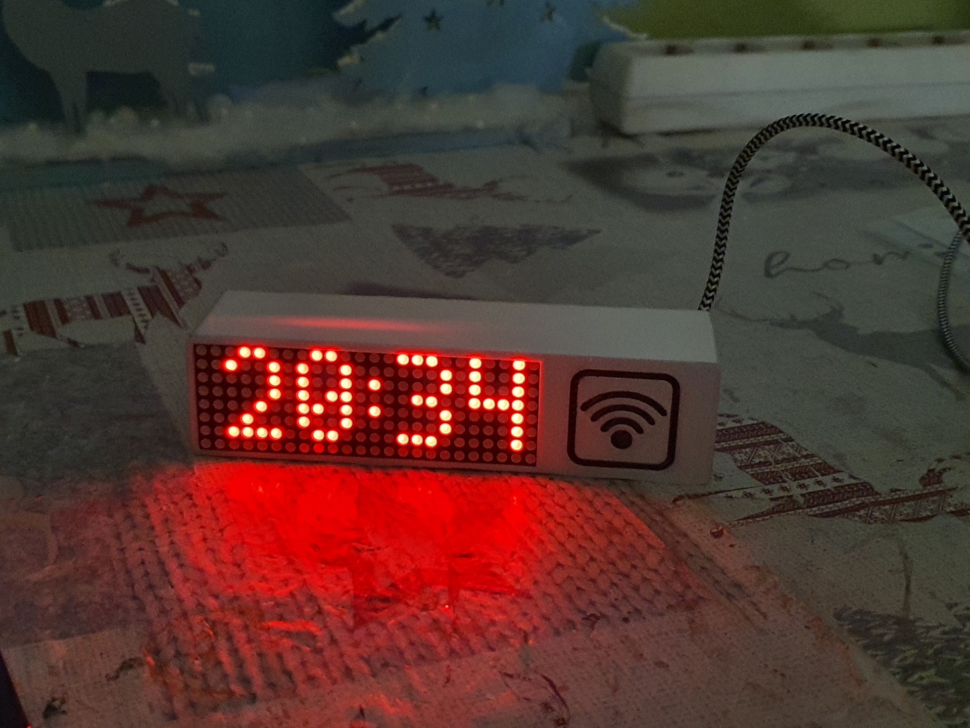

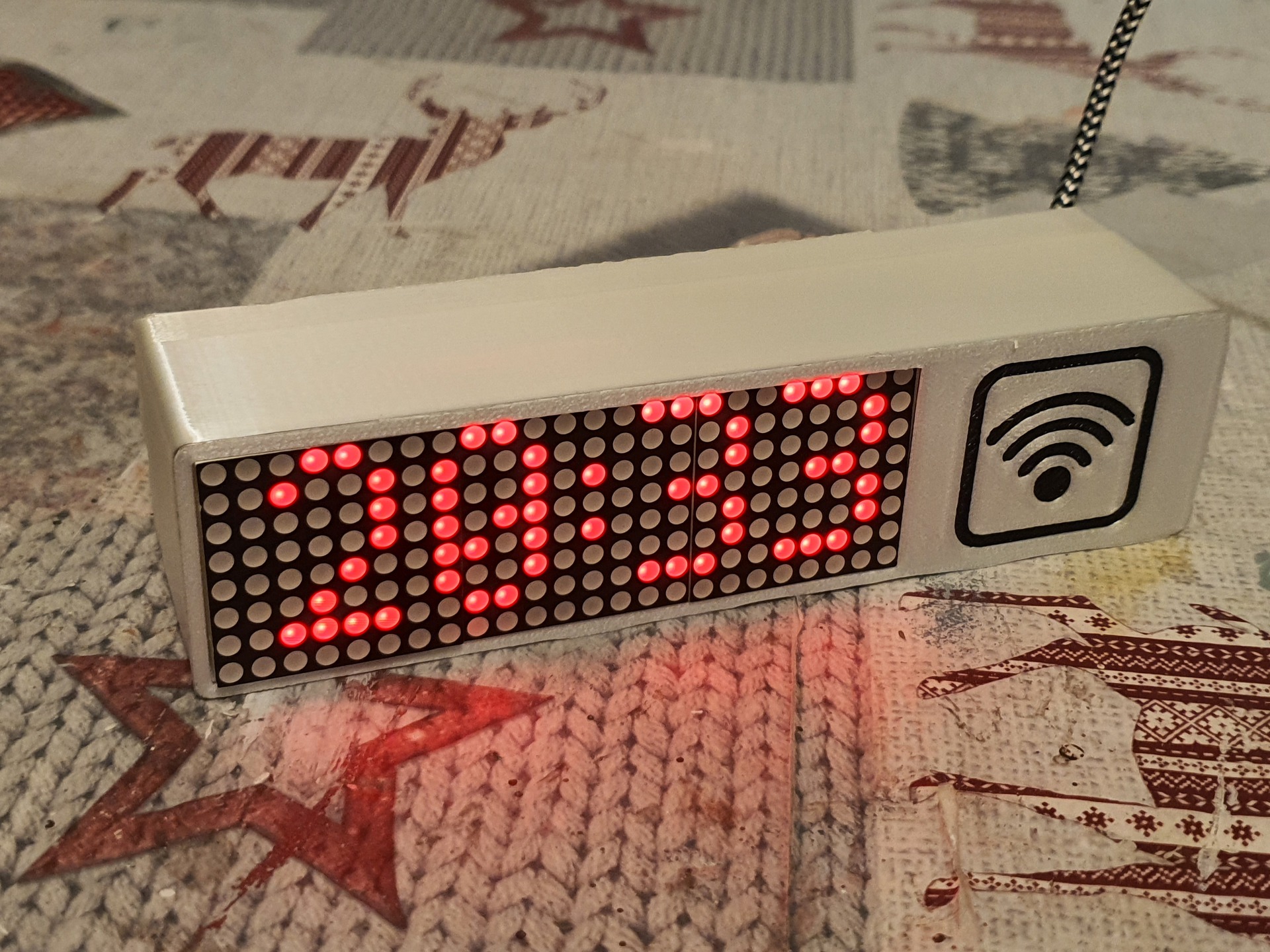

(#) Pethical hozzászólása Dec 30, 2023 / 14
No én is összeraktam egy órát, mert kellett. Nagyon egyszerű. 3x8x8-as mátrix, ESP, 5 vezeték és 3d nyomtatott doboz. Az időt NTP-vel szinkronizálja wifin. Eredetileg 4x8x8-as mátrixot terveztem, de véletlen eltörtem az elsőt, így 3 ép maradt. Ezért is van rajta a nagy wifi jel, az alatt van a 4. mátrix helye. Szóval az elektronika és a program pofon egyszerű, a doboz tervezése és nyomtatása vitt el inkább időt.
(#) cua válasza Pethical hozzászólására (») Dec 30, 2023 / 6

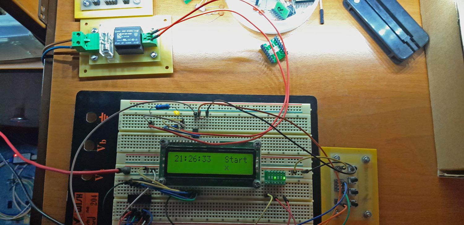

Ha printelsz ez elolapra egy (vagy max ketto) reteget, akkor homogen lesz de a led meg pont atvilagitja. Mint ezen a kepen.
(#) Pethical válasza cua hozzászólására (») Dec 30, 2023 /
Jó ötlet, köszi

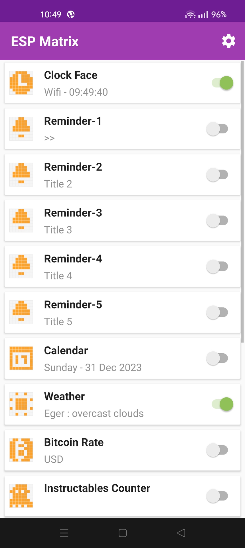

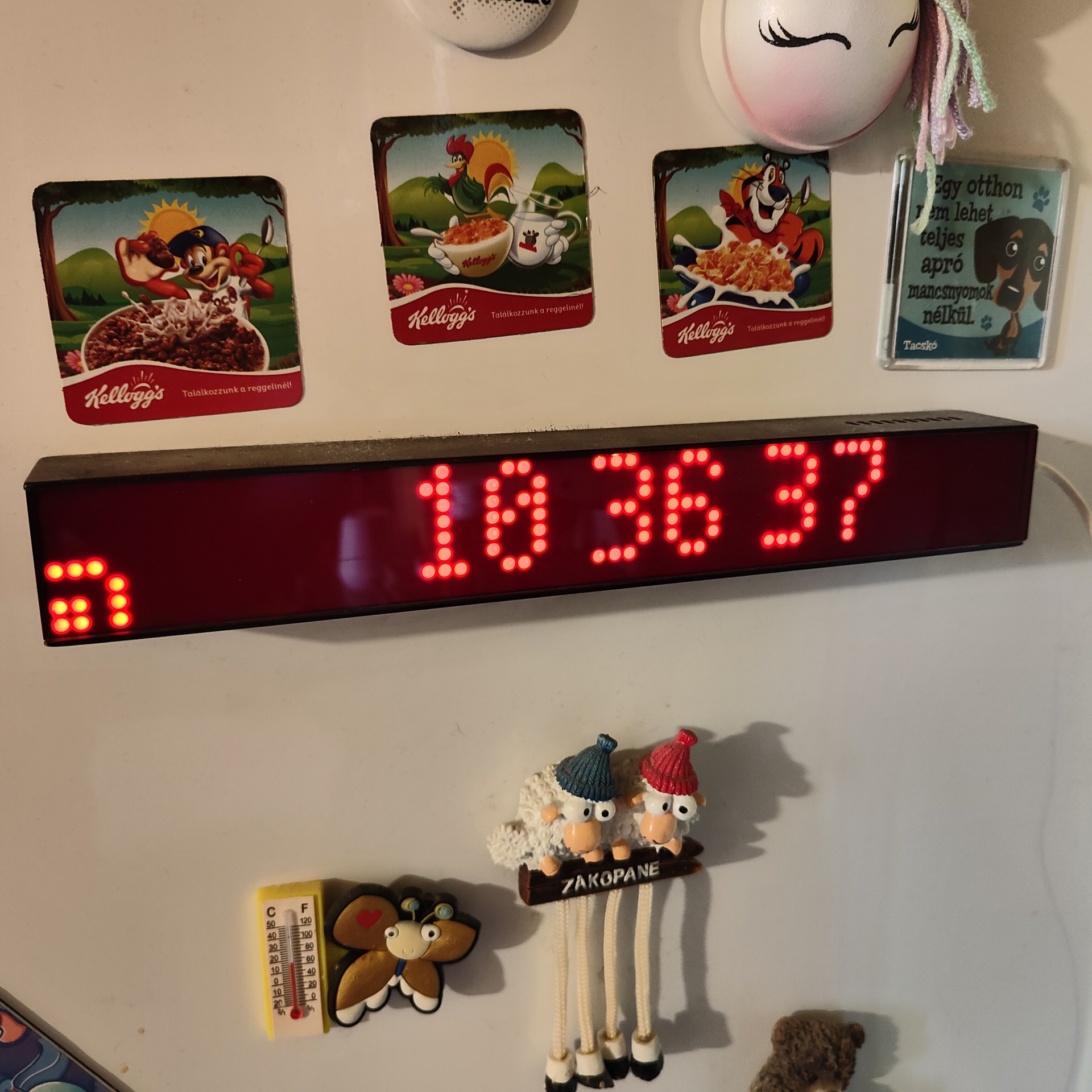

(#) H2opok válasza Pethical hozzászólására (») Dec 31, 2023 / 9
Nekem is ketyeg itthon egy hasonló. 1db Esp32 és 2db max matrixmodul kell hozzá. Applikáció van hozzá, azon keresztül a program is felmegy rá. Hőmérséklet,páratartalom, mozgó anim, stb
esp matrix clock
(#) Jonni válasza cua hozzászólására (») Dec 31, 2023 /
Jó kis design
