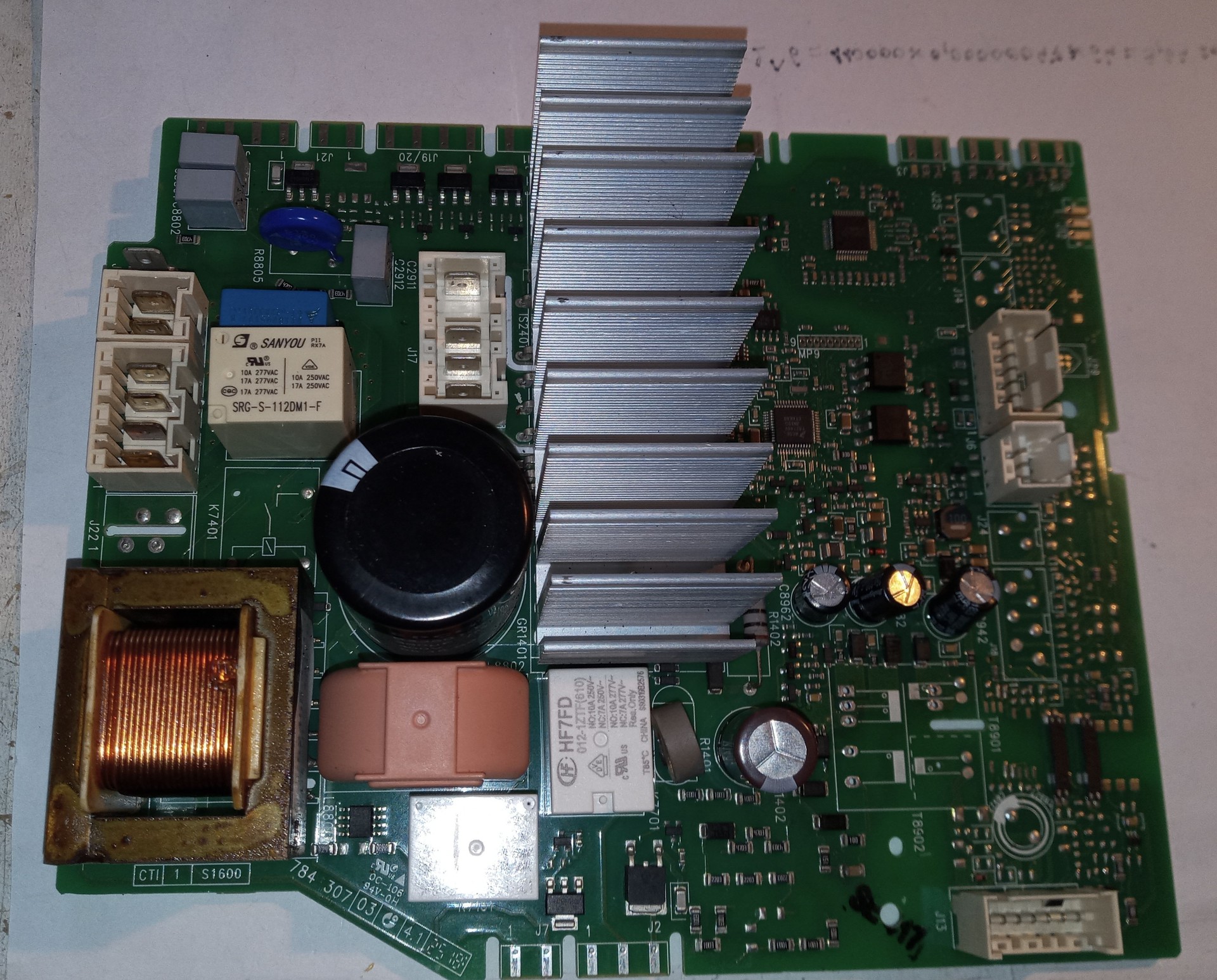

Megakadtam egy Bosch mosogatógéppel.
Hiba: Csak akkor csinál valamit ha nyomva tartom az on/off gombot, de akkor egyből vizet vesz.
Nem kell megnyomni a start gombot sem. Ha elengedem az on/off gombot abbahagyja.
A kis kijelzőn villog a vizcsap és az ürités hiba jelzése.
A vezérlő panelt kivettem, azon nem látszik semmi
Ilyen hibával még nem találkoztam.
Segítene valaki hogy merre induljak el?

(#) Dino71 válasza Atti128 hozzászólására (») Jan 10, 2024 /
Sajna itt komoly bajok lesznek. Valami zárlat van az elektronikában. Hogy mitől azt ki kell deríteni,
Elég jól javítható az elektronikája. Erre a hibára nincs konkrét válasz. Ki kell deríteni.

(#) Atti128 válasza Dino71 hozzászólására (») Jan 11, 2024 /
Hasonló gondolataim voltak nekem is.
A panelen nem látni semmit, lehet valamelyik relé lesz.
Kiszedem, megmérem úgy.
Köszönöm hogy időt szántál rám.

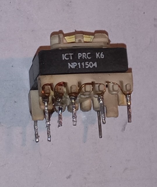

(#) Remci hozzászólása Jan 27, 2024 /
Van egy Gorenje mosogatógép táp panelem, amiben a táp rész nem működik. Méricskélés után rá jöttem, hogy a TNY 285 utáni trafó egyik tekercse szakadt. Lehet ilyet valahol kapni, vagy javítani, vagy mit lehet vele kezdeni? Előre is köszönöm.
(#) moltam válasza Remci hozzászólására (») Jan 28, 2024 /
Leggyakrabban a láb és a tekercs kezdet/vég forrasztása szokott megmenni, legalábbis tapasztalatom szerint. Próbálj rámelegíteni, hátha.
(#) Remci válasza moltam hozzászólására (») Jan 28, 2024 /
Megtörtént,de sajnos nem javult

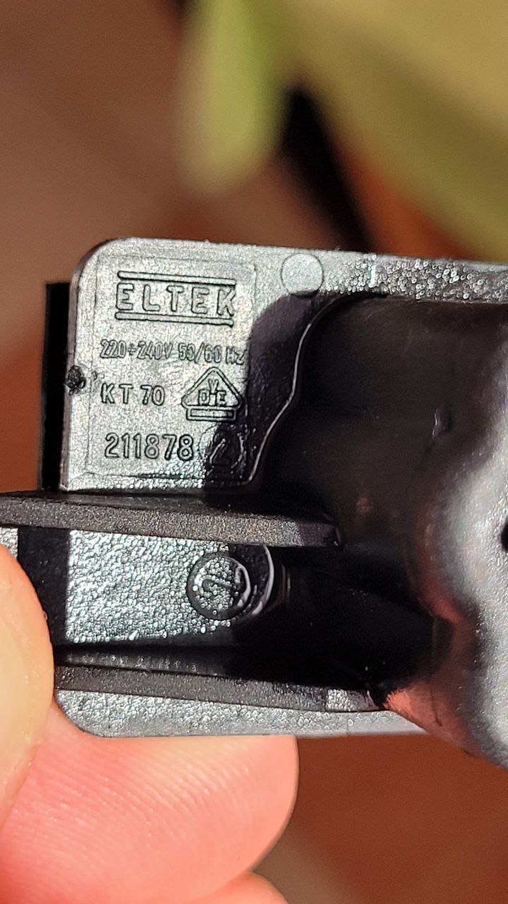

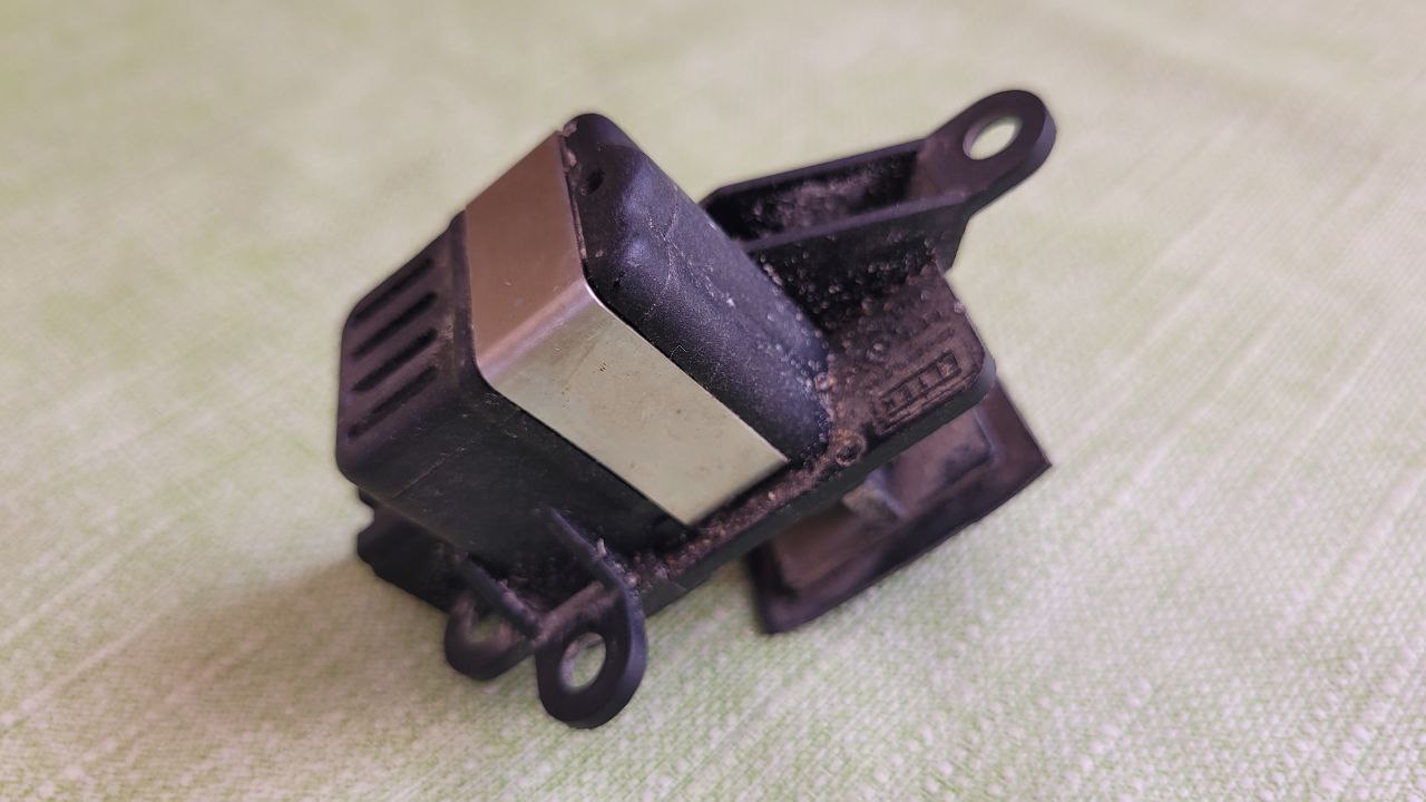

(#) Andralin hozzászólása Feb 20, 2024 /
Tanácsot kérnék egy Miele G582 SC típusú, régi géppel kapcsolatban. Évekig használaton kívül állt a masina és most megkapta egy közeli ismerős család, akiknek nagyon nagy segítség ez a gép.
Beüzemelés után két teljes mosó program gond nélkül lefutott rajta. Majd a harmadik alkalommal a legvégén, szárítás közben füst áramlott ki az ajtó bal felső részén lévő szellőző rácson, amit erős égett szag kísért, ezért azonnal áramtalanították a gépet.
Én megnéztem, szétszedtem, és a fotókon látható alkatrészt találtam bűnösnek.
Az alkatrész környékén korom lerakódás volt a műanyag részeken. Sehol máshol nem láttam égés, túlmelegedés látható nyomát. Ez az alkatrész az ajtó szellőzőrácsának a belső oldalán volt, ahonnan a füst jött ki. Kiszerelve megmértem és 62 kohm ellenállást mértem a kapcsain.
Összeszereltem a gépet az alkatrész visszaszerelése nélkül és folyamatosan figyelve rá elindítottam egy próba programot, ami gond nélkül lefutott. Azóta már három rendes mosogató program is rendben lefutott.
Az lenne a kérdésem, hogy mi ez az alkatrész? Ránézésre egy mágnestekercsnek néz ki, ami egy kis légterelő lapot mozgat, de a neten rákeresve a típusszámra (Lltek 211878) azt írják, hogy ez egy kapcsoló, a szárító ventilátor kapcsolója.
Meg tudnátok mondani, hogy valójában milyen célt szolgál ez alkatrész, és milyen hátrányt jelent a program végén a szárításra, hogy kiszedtem a gépből és enélkül van üzemeltetve? Ha így is simán végigfut a program, akkor használhatják bátran továbbra is így a gépet, jól gondolom?

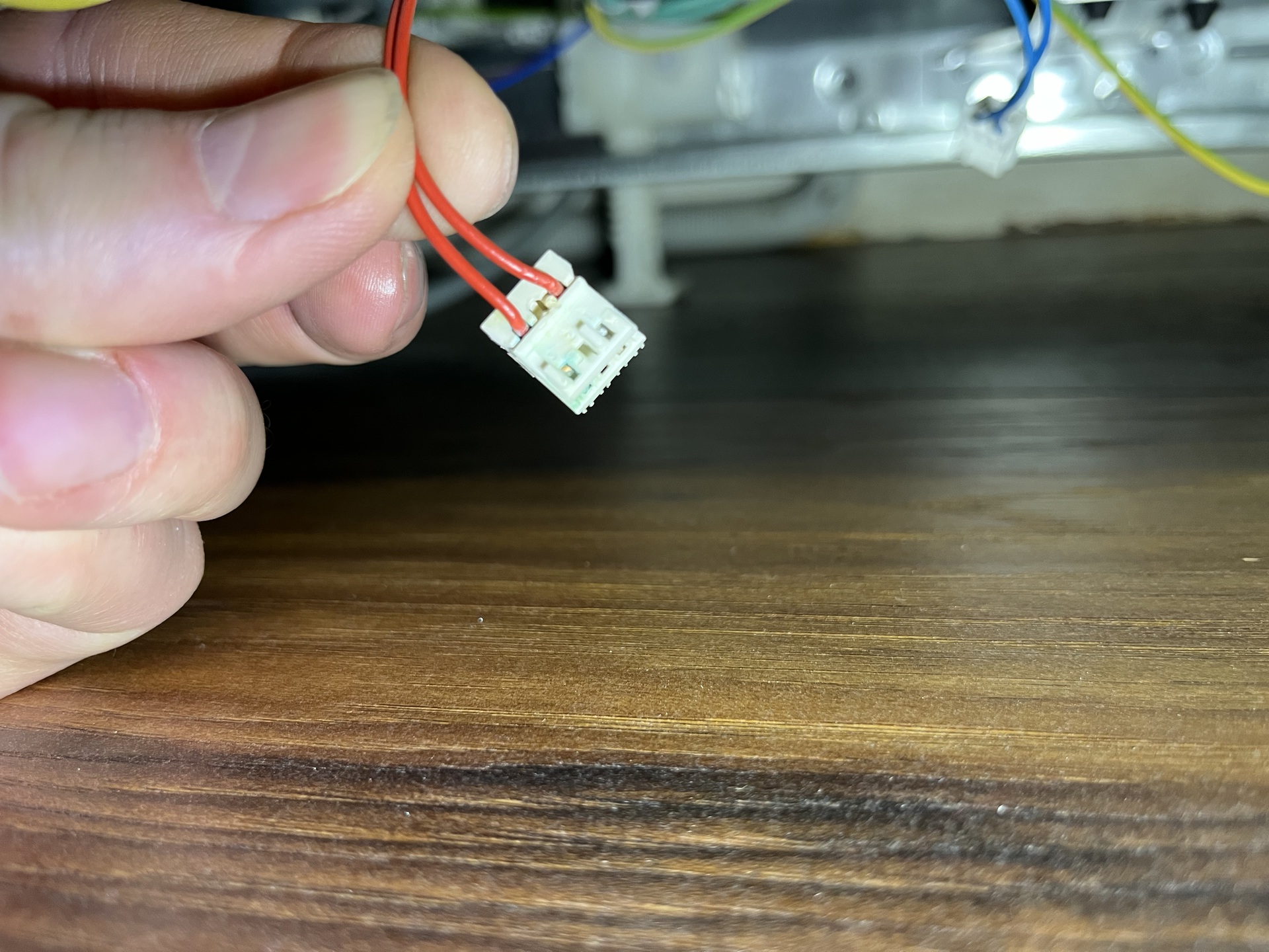

(#) crstano21 hozzászólása Feb 25, 2024 /
Ilyen csatlakozót lehet kapni?
Hogy tudnék rákeresni, mi a neve??
Esetleg egy márkaszerviz tud nekem adni?
Eltört az érintkezője…
Whirlpool mosogatógép váltószelep egyik csatlakozója.
Minden segítséget köszönök!
(#) Janoo válasza crstano21 hozzászólására (») Feb 26, 2024 /
A "pin" külön cserélhető.(csatlakozó pin)
Egy jobb minőségű kép nem ártana, de ez olyasmi lehet:

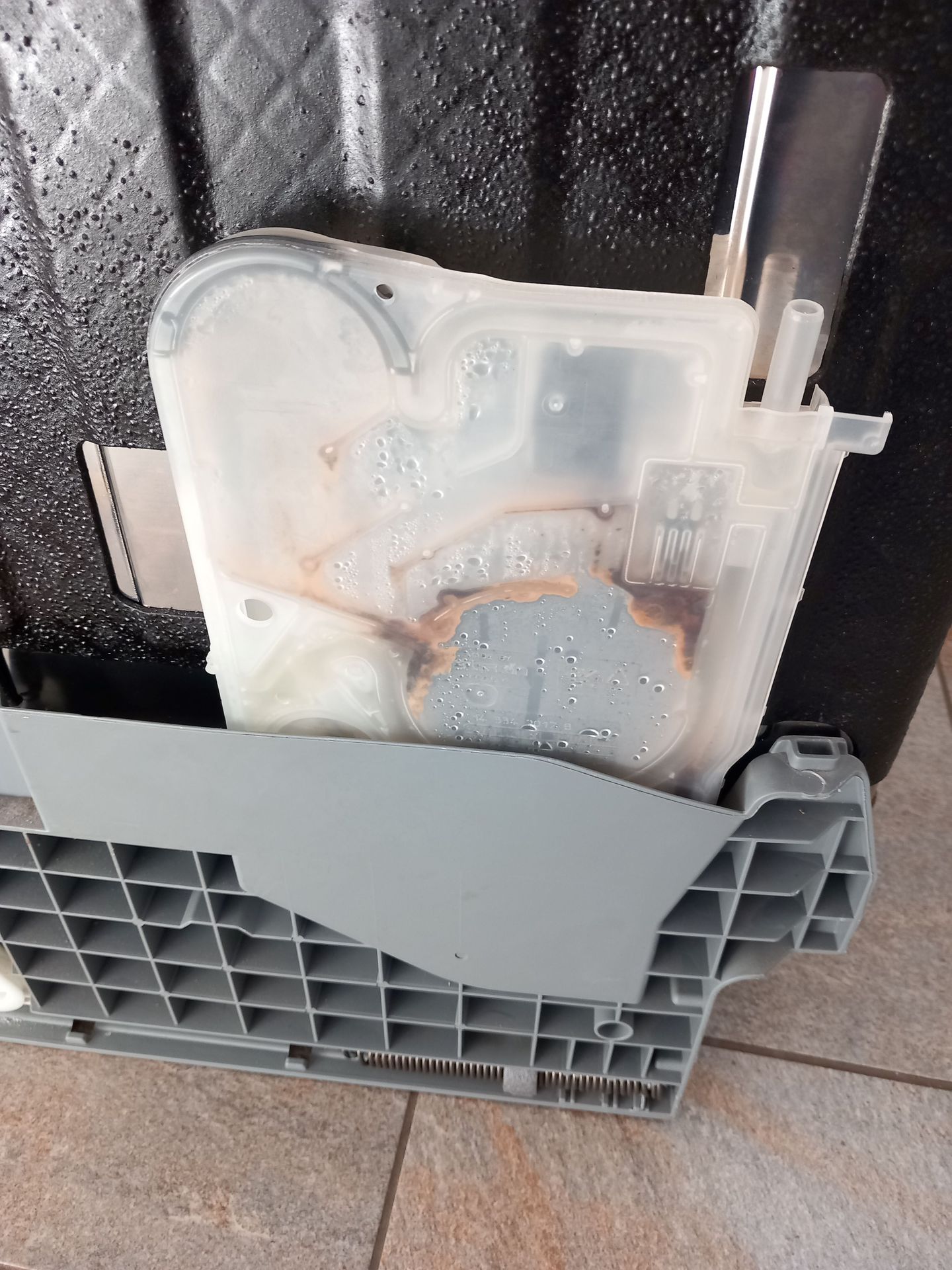

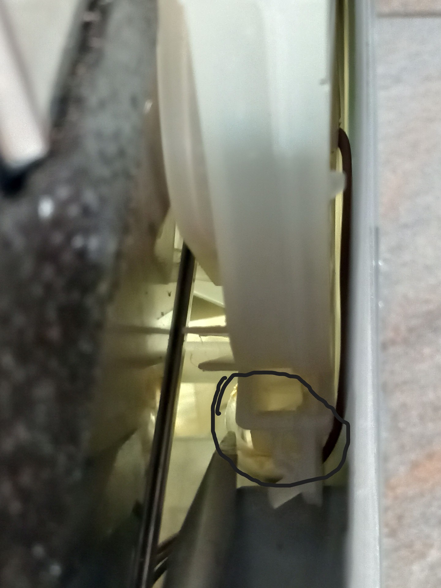

(#) njani1 hozzászólása Feb 28, 2024 /
A Gorenje GV64160-as mosogatógép alul a víz beáramlásakor engedi az aljába a vizet. Próbáltam fényképezni kívülről és belül ahol jön ki a víz. Ha jól látom mintha lenne ott egy tömítés. A kérdésem az lenne, hogy férhetnék hozzá? A labirintus vízbevezetőt kellene valahogy felülről lehúzni?
(#) Dino71 válasza njani1 hozzászólására (») Feb 28, 2024 /
Szia! Igen ott szokott folyni az O gyűrűknél.Jó játék. Szét kell kapni az egész gépet hozzá. Labirintust kisavazni O gyűrűket cserélni. Azért folyik mert a kosztól megnő a nyomás azon részen és azt már nem bírja. Óvatosan szedd szét mert törik.
