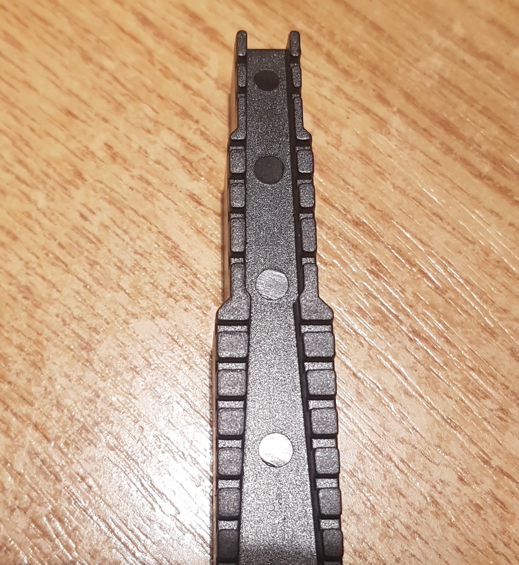

Ritkábban használok már huzallábas alkatrészeket, de amikor mégis, akkor jól jön a lábhajlító. Sajnos a sajátomat elhánytam, vagy legalábbis nem találom egy ideje, ezért rendeltem "gyárit".
Kipróbálás közben (amikor elővettem egy ellenállást hozzá, annak rekeszében megtaláltam az elkallódott saját hajlítómat is) meglepve látom, hogy nem igazán tökéletes a méret, mert egy közönséges 4007-es dióda (ha jól emlékszem DO-41 tokozás) nem fér bele a 10 mm-es lábhajlító szekcióba.
Ezért barbár módon az új eszközt megfaragtam egy konyhakéssel (lusta voltam lemenni a műhelybe). Nem a legszebb, de tökéletes lett a módosítás.
A megtalált régi eszközről pár szó. Középiskolában, műhelygyakorlaton csináltam, kalapácsreszelés mellett. Ekkor még nem volt sarokcsiszoló, és egyéb kisgépek, csak fűrész meg reszelő. Az egymás utáni hornyok pontosan 1 raszterrel növekvő lábméretet adnak. Ez sem tökéletes, mert ha pl. 20 mm-re kell hajlítani egy 0,6W-os ellenállást, akkor szemre kell középen tartani, amit én már megszoktam, ezért nem okoz problémát. Az alapanyag is csak közönséges vas, így az idő is nyomot hagy rajta, de szerintem korához képest (több mint 40 éves) jó állapotban van.

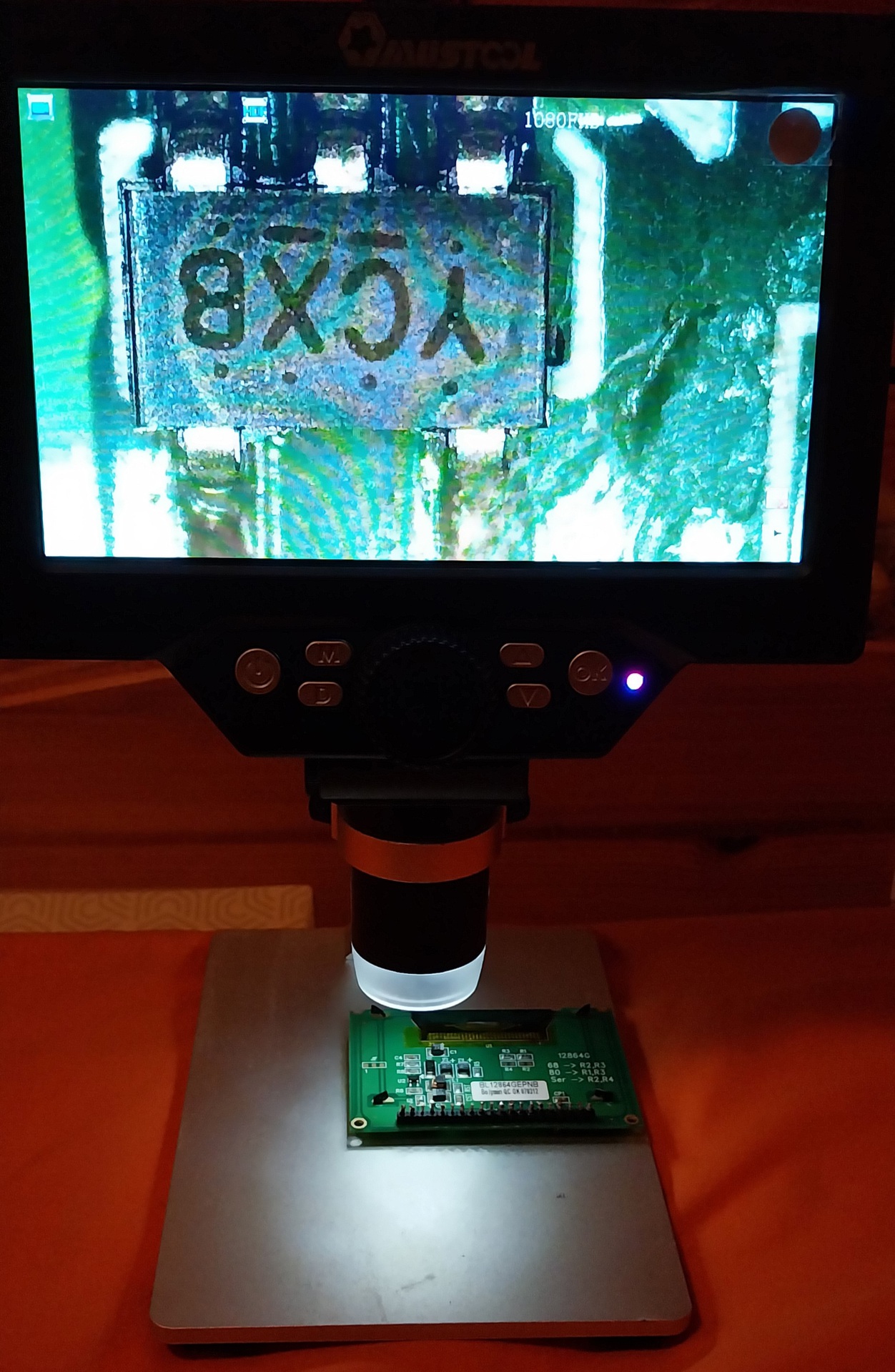

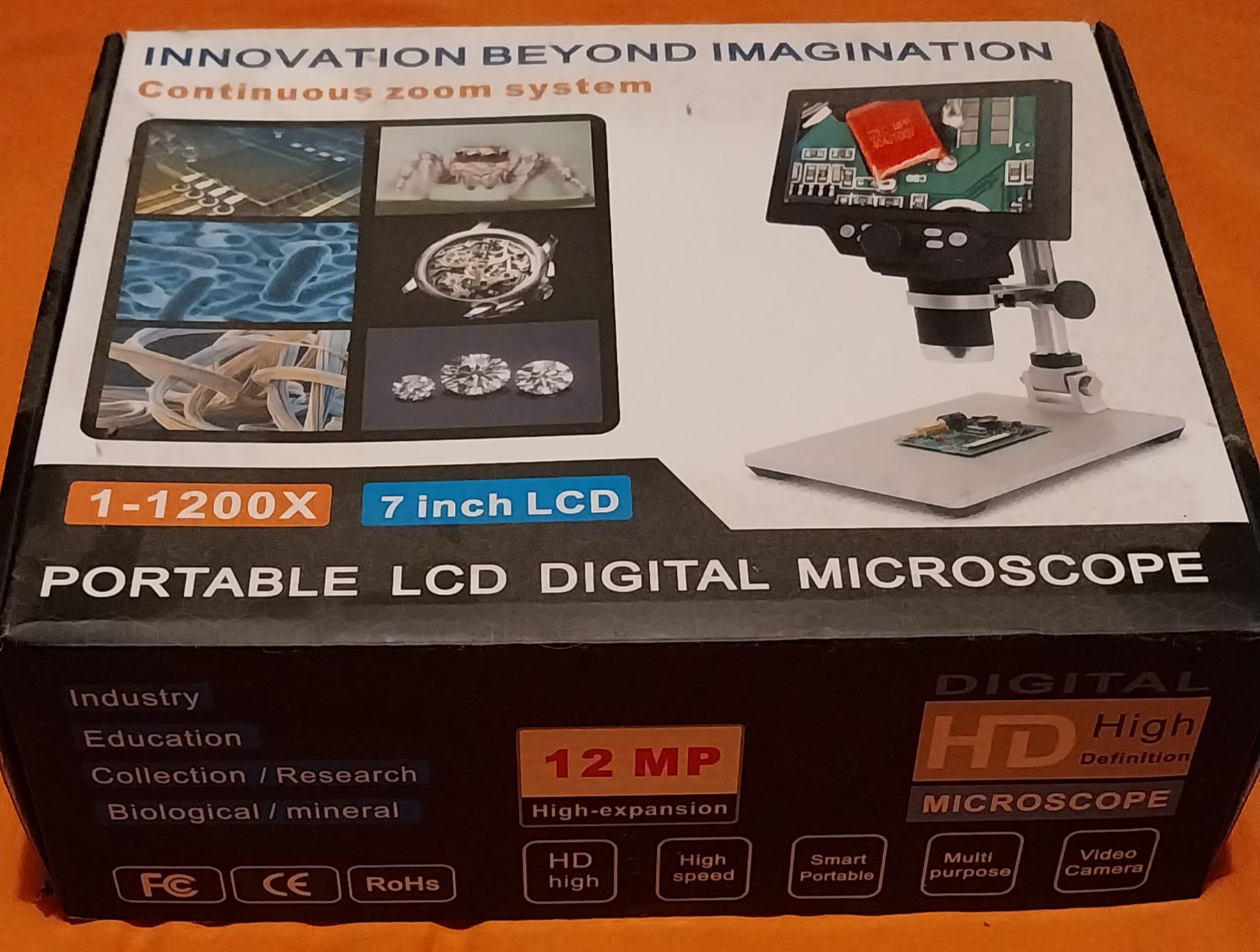

Szeretném kérdezni, hogy milyen tapasztalatok vannak az ilyen Bővebben: Link mikroszkópokkal kapcsolatba? Mennyire lehet alatta forrasztani, a nagyítás használható-e vagy csak digitális. A 12Mpixelen belül a kép mennyire nagyítható. Illetve ezek az adatok mennyire reálisak?

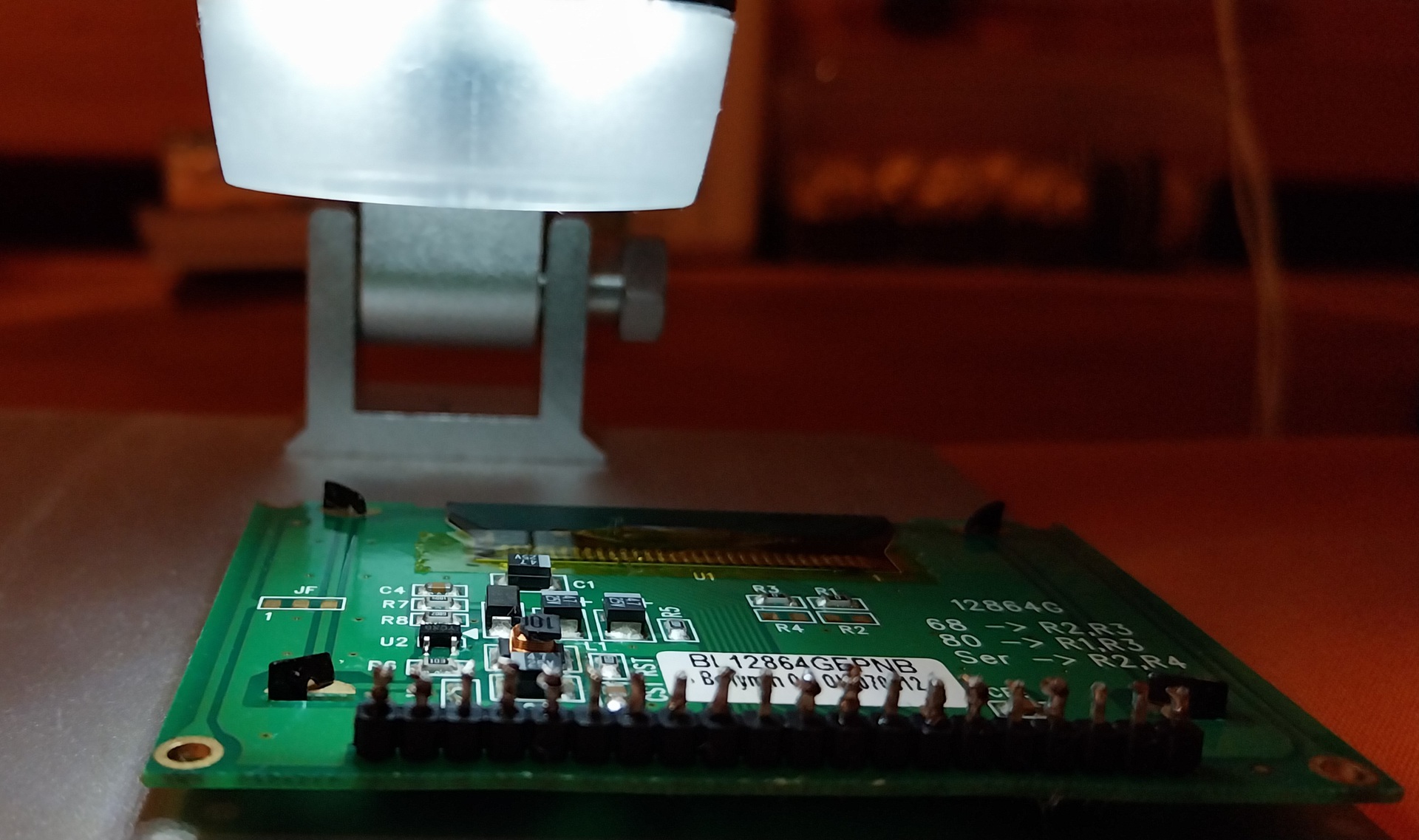

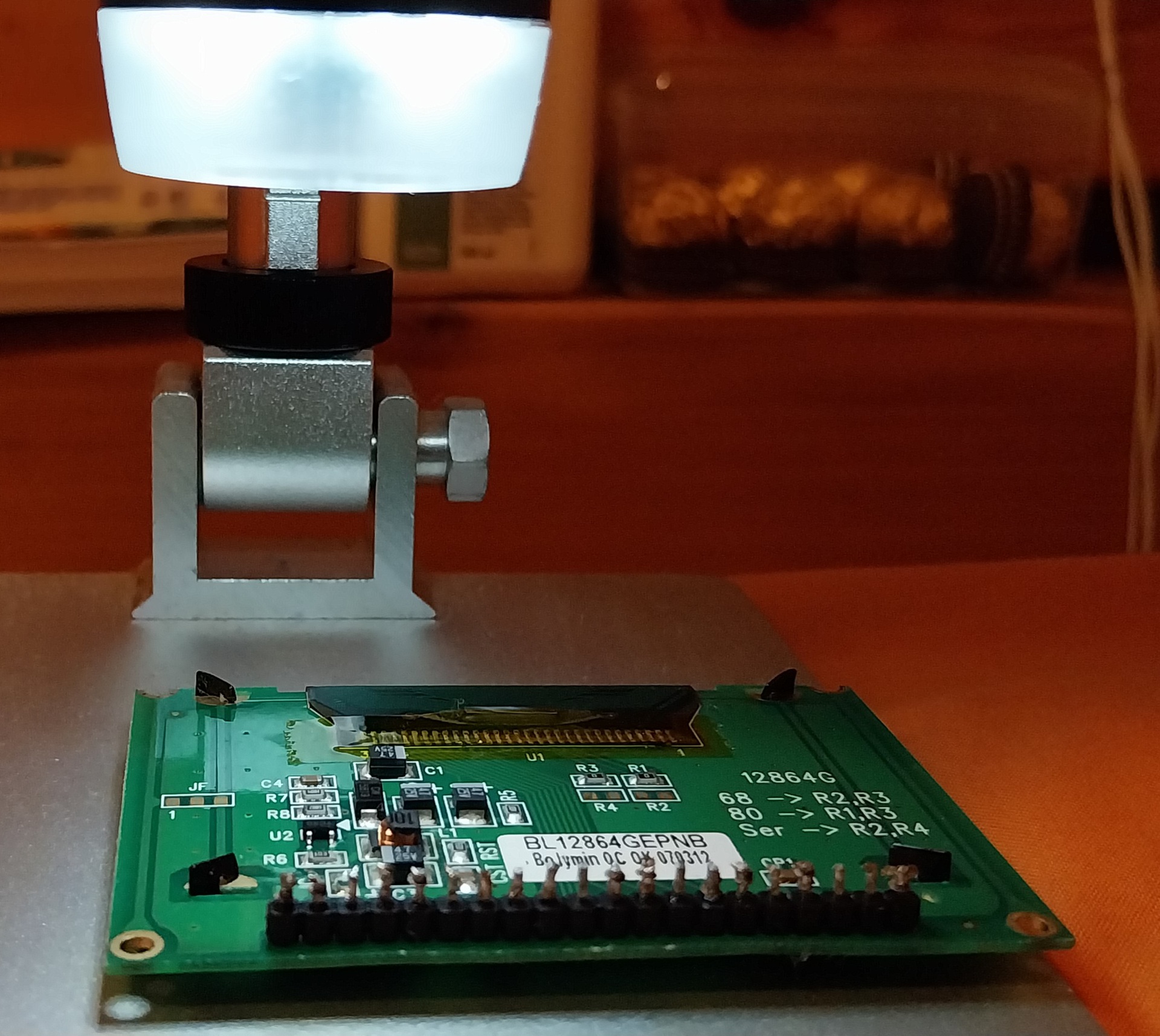

Szia, nekem hasonló van, legalábbis a paraméterek alapján. Lehet, hogy nem valóságos az 1200x nagyítás és 12 Mp, de tudja azt amire szükségem volt. Az akkuja gyárilag kuka volt, de úgyis asztalon, hálózatról használom. A magasságállítással változik a nagyítás mértéke, a monitoron levő forgatógombbal csak élesre lehet a képet állítani, tehát ha nagy helyet szeretnél, akkor kisebb lesz a mutatott kép, de még így is jól látható. A képeken a munkaterület nagysága és a látott kép van. Szerintem teljesen használható, forrasztani, szerelni kényelmesen lehet alatta. Elsőre szokni kell, hogy nem oda nézel, ahol dolgozol a kezeddel, de egy idő után megszokható.
