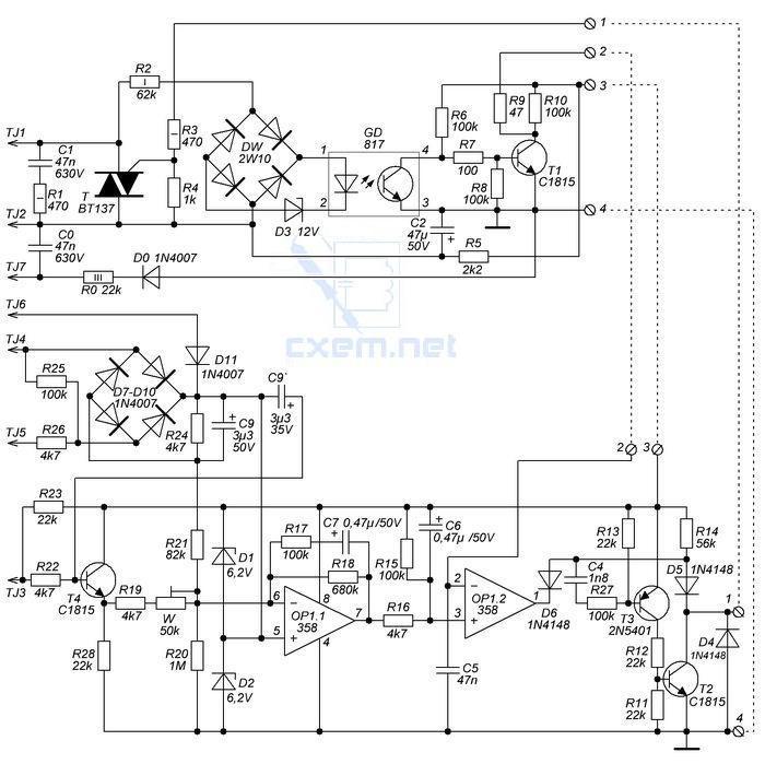

A linkelt mosogépmotor vezérlő áramkör működése megértésében kérnék segítséget.
A felső hídas-optós rész null átmenet detektálást végez(ne) ha nem a triák kimeneteit figyelné?
(TJ2-TJ7 hálózati fesz, TJ1 motor)
OP2 kapuzza talán ezt a jelet a tachoról érkezővel?
(TJ4-TJ5 tachogenerátor, TJ6-TJ3 potenciométer)
Mi a szerepe D11 és T4 emiter követőnek? OP1 (P-I szabályzó?) bemeneteinek bekötése sem teljesen világos a két egyforma 3.3µF kondival együtt. (gyanítom a deriválásért felel) A rajz lehet nem teljesen helyes.
(#) proli007 válasza Ktulu hozzászólására (») Jan 17, 2024 / 1

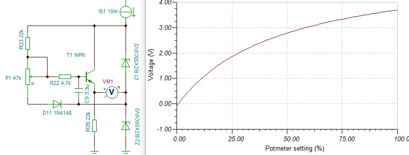

Ha kicsit átrajzolom, jobban érthető.
- A poti adja a szabályzóhoz az alapjelet. Az emitter követő tranzisztor, mint megannyiszor impedancia illesztést végez. A dióda azért van a poti alatt, mert a tranyó, csak 600mV felett nyitna ki. A dióda meg feltolja a poti alját kb. ezzel az értékkel. Így az alapjel 0V-tól indul.
- Mivel a szabályzó OPA munkapontját a két zéner közös pontja adja, ez lesz a viszonyítási pont. Az OP1 invertáló módban dolgozik, és áramösszegzést végez. Az alapjel érkezik az R19+W felől, a visszacsatoló jel az R21-en keresztül. De mivel az alapjel pozitív, a visszacsatoló jel negatív így a végeredmény kivonás lesz. A különbözeti feszültség (áram) lesz a vezérlő jel.
- Az R2 végét, nem a TJ2--re hanem a TJ7-re kell kötni, mert valóban ez a nullponti szinkronjel, csak el van rajzolva.

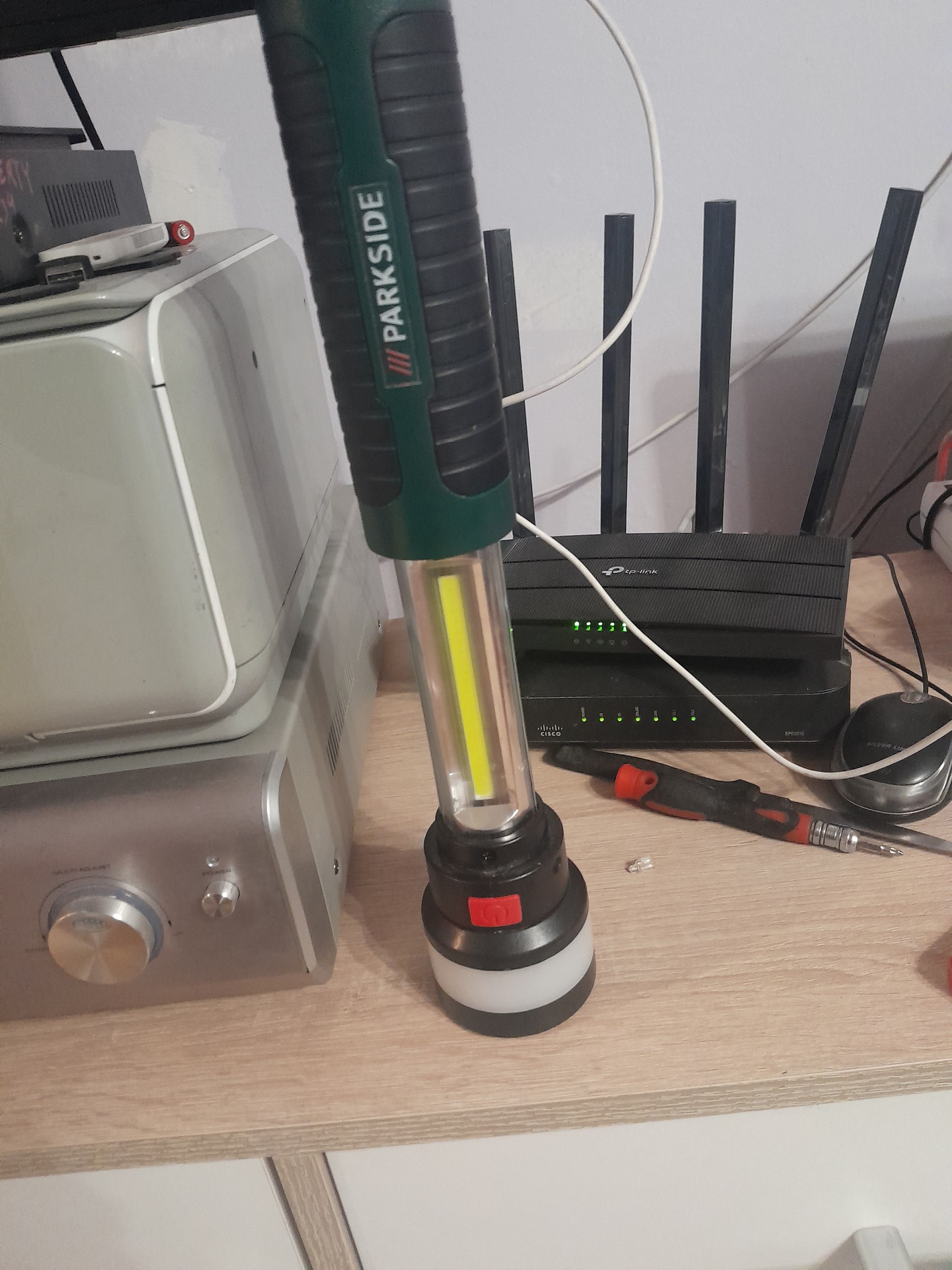

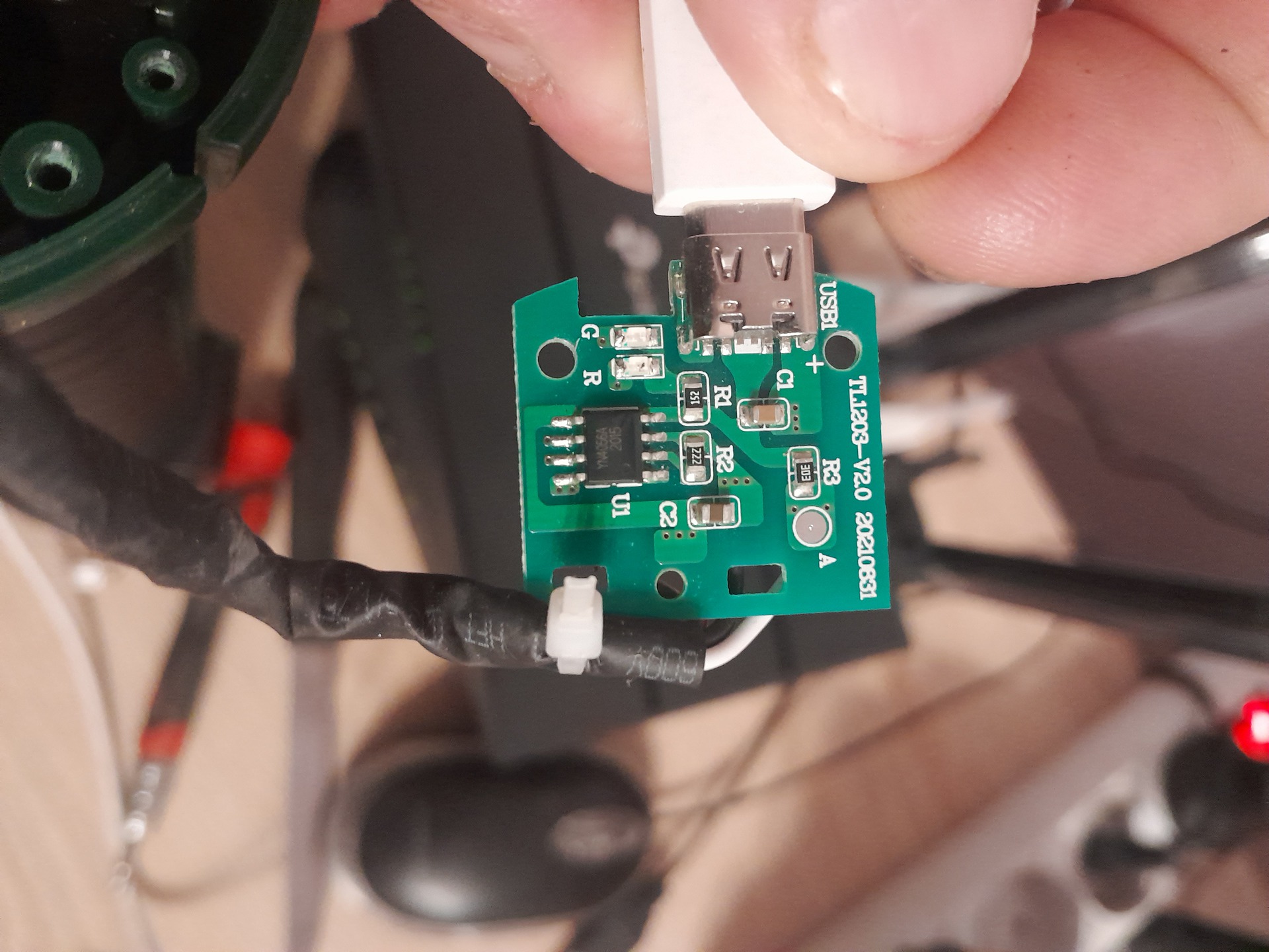

Javított már valaki ilyen modult? Parkside-os kézi ledes lámpa. Az akku felé végig egy volt alatti feszültség megy mindegy hol mérek. Ergo mintha valahol elakadna a rendszer. Az ic felirat YN4056N 2015.

Hello! Szerintem ez a TP4056 lesz, de le kell ellenőrizni a lábait, nincs-e benne egy kis csavar. Mert ugye, miért ne..
