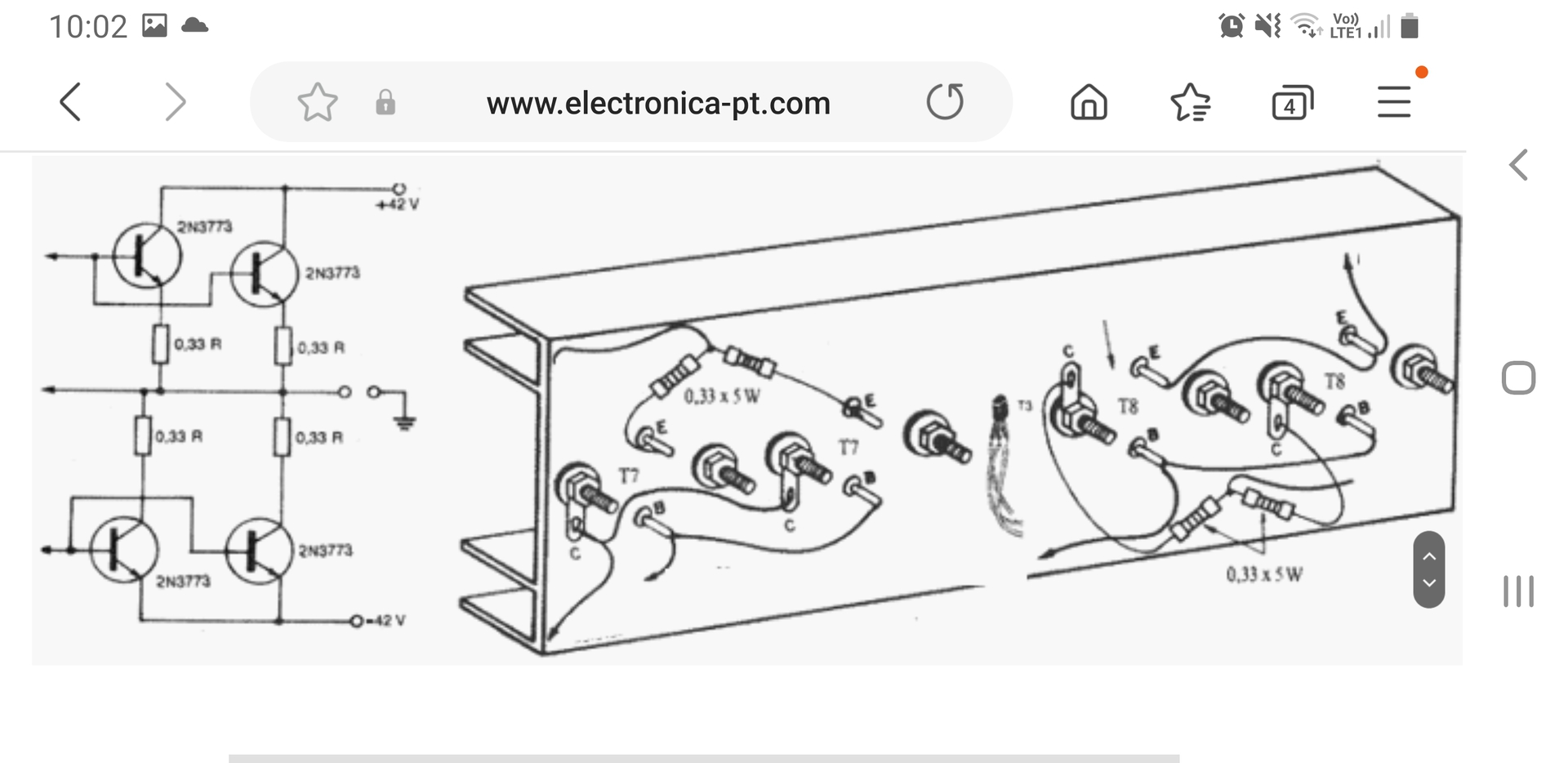

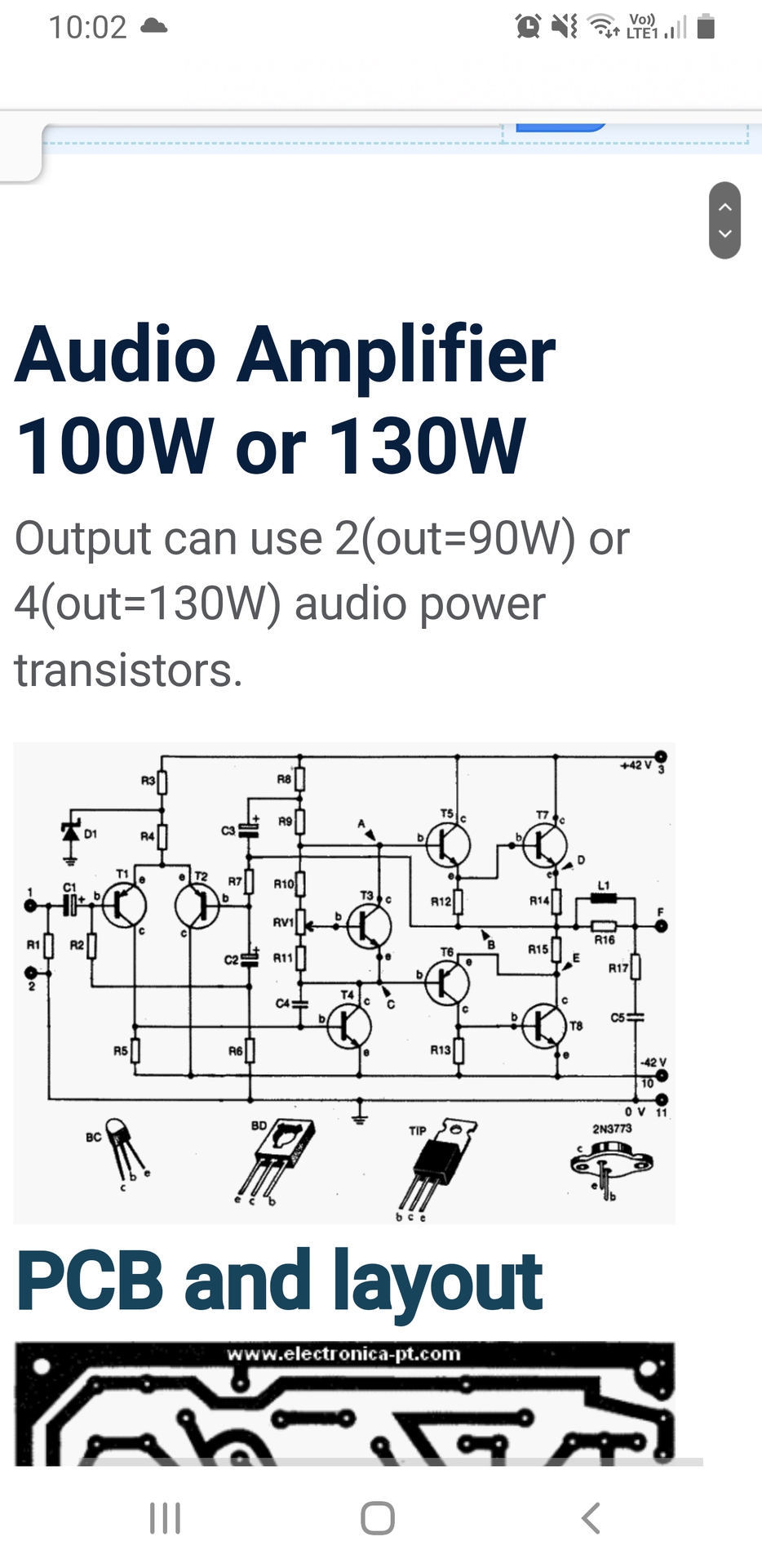

(#) black1989 hozzászólása Jan 17, 2024 /
Egy kis segítségre lenne szükségem!
Lehet ,hogy butaságot kérdezek, de a mellékelt képeken helyes e a bekötés, ami a tranzisztorok fűzését illeti? Azért kérdezem, mivel t6 emittere ,csak az egyik tranyó kollektorába csatlakozik.... Előre is köszönöm a segítséget! További szép napot!
(#) szendi001 válasza black1989 hozzászólására (») Jan 17, 2024 /
Kvazi komplementer csatolas a neve. A vegtranyok NPN ek, a meghajtok NPN es PNP. Elso blikkre jonak tunik. Aramvedelem nincs rajta, ha rovidre csukod, megsul.

(#) Suba53 válasza black1989 hozzászólására (») Jan 17, 2024 / 1
Nézd meg ezt a cikket:
Darligton áramkörök
Ebből érteni fogod a két fajta darlington kapcsolást. Az eltérő polaritású tranzisztorokból összeállított "darlingtont" Sziklai párnak hívják szabatosan, bár én azt inkább komplementer darlingtonként szoktam meg.
Szendi meg azt írta le, hogy az ilyen jellegű végfokot, meg kvázi komplementernek híják, mert funkcionálisan komplementer, viszont nem tükör szimmetrikus. ( NPN_NPN; PNP-PNP )

(#) reloop válasza black1989 hozzászólására (») Jan 17, 2024 / 1
Szia! Jogos az aggályod, mert hibás a huzalozás ábrája.
A párhuzamosan kapcsolt végtranzisztorok mindegyikének rendelkeznie kell emitter-ellenállással! Ennek elengedetlen szerepe van a terhelés elosztásban. A párhuzamosan kapcsolt teljesítményfélvezetők paraméterei a gyakorlatban sosem egybevágóak, de még ha azok is lennének a legkisebb hőmérséklet eltérés is boríthatja az egyensúlyt. A melegebb tranzisztor ugyan azon bázis-emitter feszültségnél jobban kinyit, ezzel magára húzza a teljes terhelést.
Hirtelen a Quad405 Ludwig mod. jut eszembe, mint helyes eljárás a kvázi-komplementer végtranzisztor duplázására. Próbálok rajzot csatolni a jobb megértés kedvéért.
Szerk.: A mellékelt ábrán a piros dobozt vedd figyelembe!
A hozzászólás módosítva: Jan 17, 2024
Reloop az általad berakott rajzok közül az elsőre reagált, ami úgy rossz ahogy van, és semmi köze a második rajzhoz, amiről beszéltünk.
(#) black1989 válasza Suba53 hozzászólására (») Jan 17, 2024 /
Értem, köszönöm!
Egyébként hivatalosan annak a leírásnak a részét képzi, egyentlen dokumentációból származó rajzok!
(#) black1989 válasza reloop hozzászólására (») Jan 17, 2024 /
Köszönöm a gyors választ, megintcsak nem csalódtam a tudásoban! Ezekszerint működik az is amit én megosztottam, viszont a biztos üzemhez, a negatív tápfesz, és végtranyók közzé kell rakni az ellenállásokat? Itt látszik meg a rutin hiánya, hogy még nem építettem 2pár végtranyós kivitelt!
Javítottam a huzalozási ábrát.
A 0,22 Ω megfelelő. Az az ellenállás ami a T6 emitter és a kimenet közé esik (R15) lehet két párhuzamos 0,22 Ω, hogy a visszacsatolás aránya megmaradjon.
