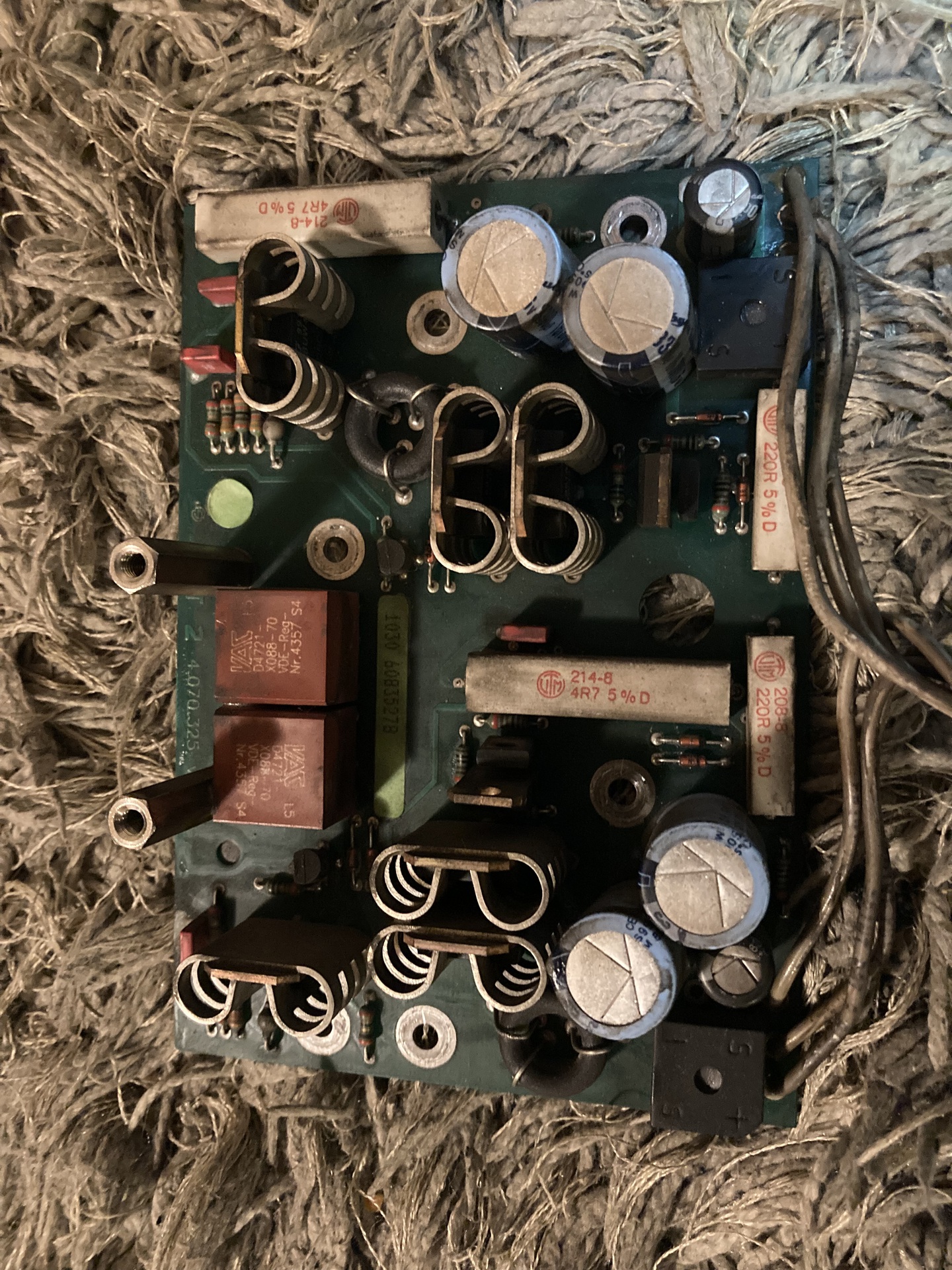

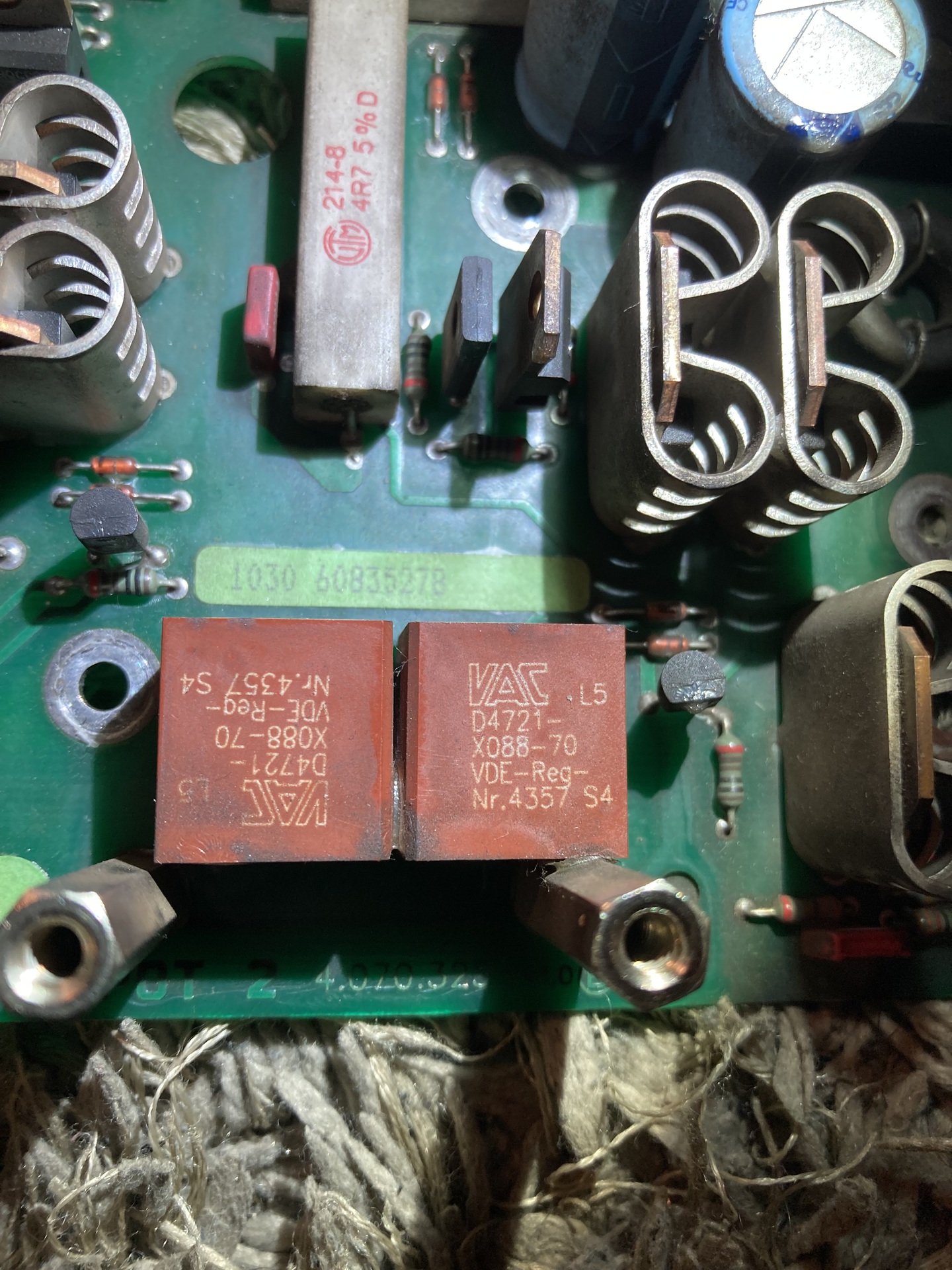

(#) Iron Man hozzászólása Jan 26, 2024 /
Sziasztok,az érdekelne hogy ez a kis trafó pontosan mire való? Galvanikus leválasztása szolgál,hogy ne legyen direkt kapcsolat pl ket egység között?

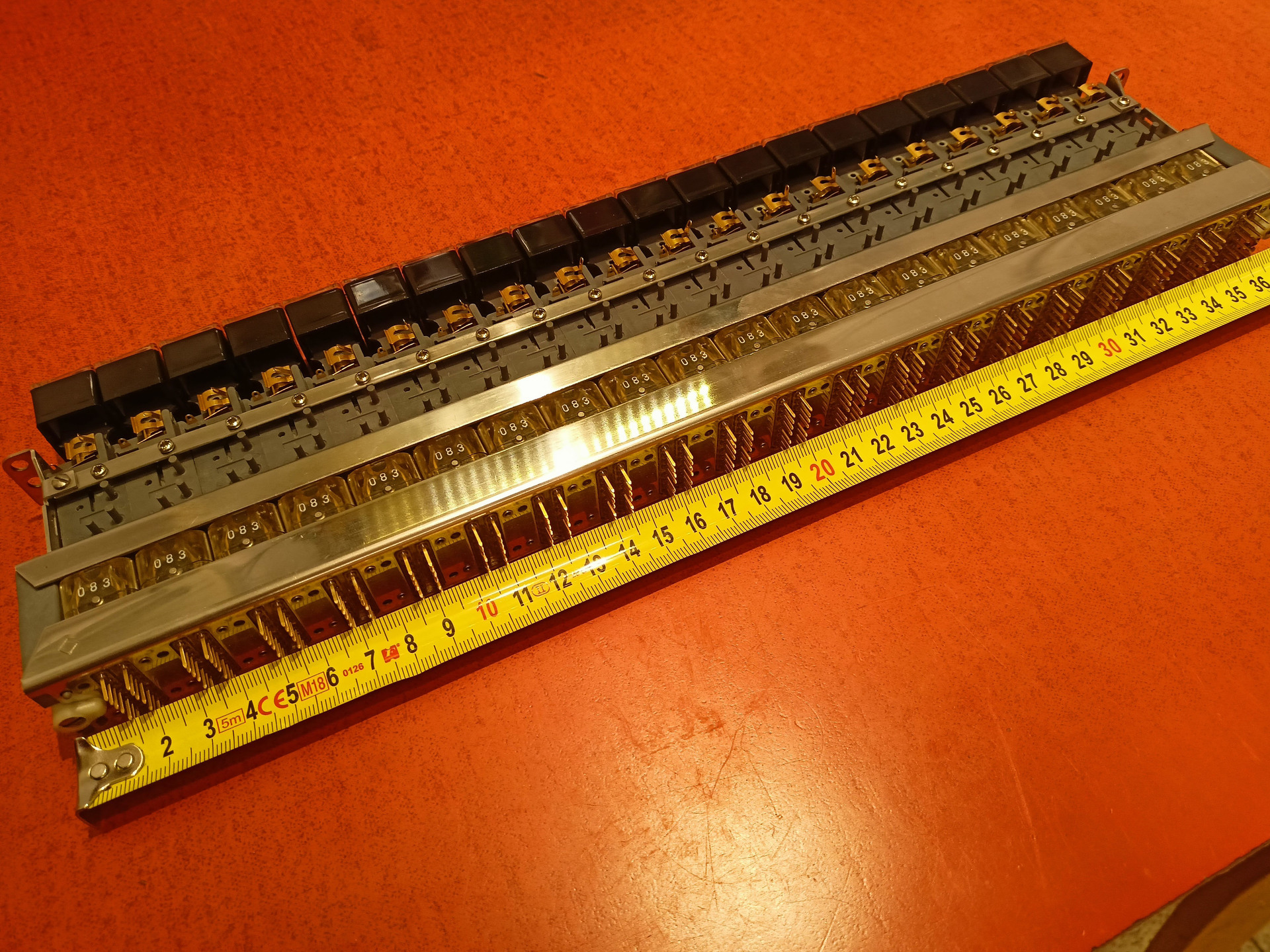

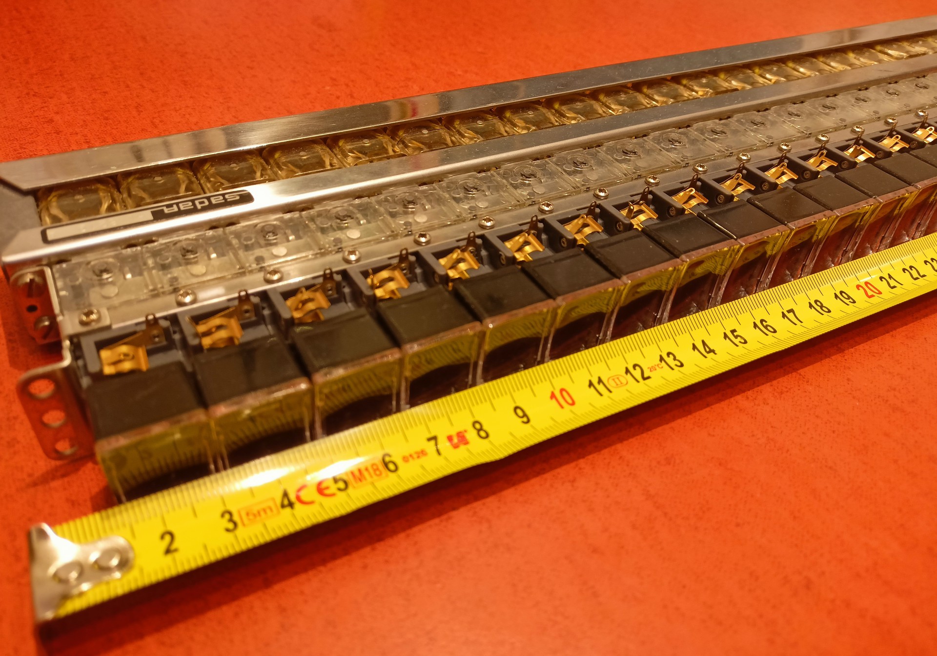

(#) Tartarus_ hozzászólása Jan 26, 2024 /

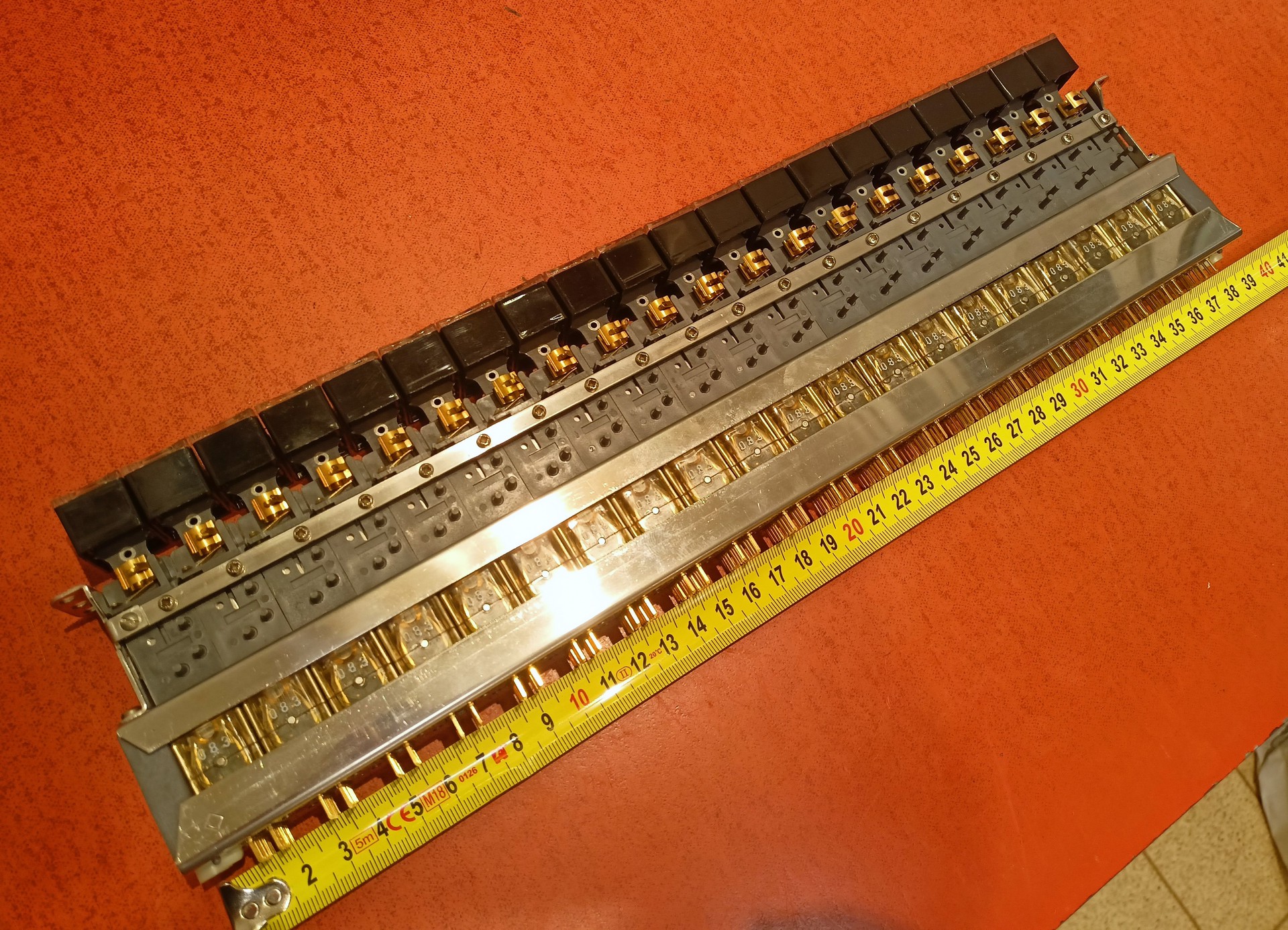

Szeretném meghirdetni ezt a sorkapcsolót, kapcsoló sort, vagy mit. Milyen néven lenne érdemes?
Sok éve vettem valami brutál bemenetválasztónak. Mi másra lenne még használható?
(#) Patópali válasza Iron Man hozzászólására (») Jan 27, 2024 1 /
https://www.rgbautomatyka.pl/en/transformer-d4721-x088-70-t60403-d4...6.html
A kép alatt a második letölthető katalógus adat.

(#) kadarist válasza Iron Man hozzászólására (») Jan 27, 2024 /
Tirisztor vagy triak gate-meghajtásához szoktak trafót használni, mert azoknak kis feszültség, de viszonylag nagy áram kell. Ezen kívül nagyobbacska IGBT vagy MOSFET gate meghajtásánál is használják, de ott a galvanikus leválasztás is szempont szokott lenni.
(#) Iron Man válasza Patópali hozzászólására (») Jan 27, 2024 /
Nagyon szepen koszonom,valami miatt nekem nem sikerult megtalalnom az adatlapot
(#) Iron Man válasza kadarist hozzászólására (») Jan 27, 2024 /
Koszonom szepen,en is erre tippeltem volna,mivel eleg kezdo vagyok,de annal lelkesebb Ez egy hegesztogep ket panelja,azt hiszem fokozatnak hivjak,ezek kapcsolodnak a trafo meghajto tranzisztorokra,amibol 16 darab van
(#) rascal válasza Tartarus_ hozzászólására (») Jan 27, 2024 /
Nem tudom mi a pontos neve, de hasonló kapcsoló sor volt egy régi orosz rádióban (Salute 001), amivel a frekvencia tartományokat lehetett kiválasztani (hosszú, közép 2 sávra, rövid 5 sávra bontva, és FM) Kisebb méretben egyik multiméteremben ilyen kapcsolósor a méréshatár váltó kapcsoló. Erre csak akkor jó, ha az egyiket benyomva kilöki a többit is, és nem függetlenek.

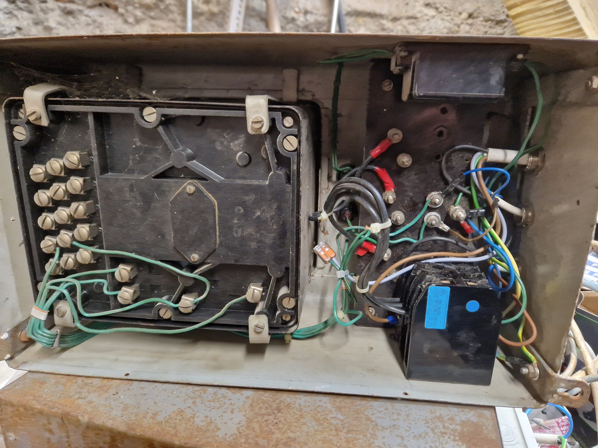

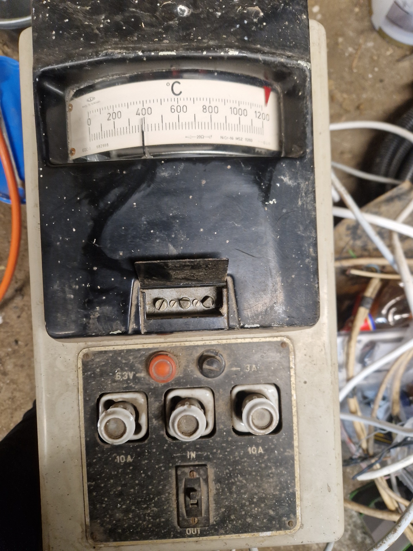

(#) Lina1591 válasza mnyugger hozzászólására (») Jan 28, 2024 /
Bocsi eltűntem készítettem még egy pár fotót igy hátha jobban rá lehet jönni. az biztos hogy kapcsol a készülék három fázisú bár maga a kemence csak egy de ezzel semmi gond nincs. Mágneskapcsoló is van benne illetve ajtó zárva kapcsoló. Illetve ott az állíthatóság is.

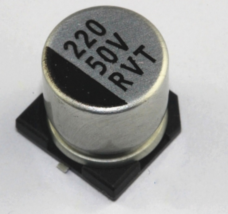

SMD elkó beazonosításhoz kérek segítséget
felső sor 472
középen 1000
alatta 50 B
mért érték 1000 mikro körül
mekkora lehet a feszültsége? 50V?
(#) Patópali válasza bandika hozzászólására (») Jan 31, 2024 /
Fotót tehetnél fel róla.( Alumínium házas kivitelben létezik).

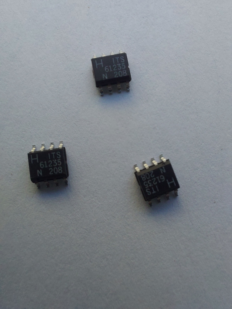

(#) totimalk hozzászólása Feb 2, 2024 /
Olyan SMD IC-vel találkoztam amit nem tudok beazonosítani.
Ha valaki ismeri vagy találkozott már vele esetleg hogy mire használható az jelezze felém.
köszönettel totimalk
Remélem a képen olvasható de leírom amit látok.
H ITS 61235 N 208
A hozzászólás módosítva: Feb 2, 2024
(#) jefflynn válasza totimalk hozzászólására (») Feb 2, 2024 /
A barátom két értelmezhető találatot ad. Egyfelől az ITS612 egy nagyáramú FET, de nem ilyen tokozásban, másfelől LM741 műveleti erősítő. A nyákból, az alkatrész környezetéből kiderül, hogy melyik lehet valójában. Persze simán lehet, hogy egyik sem.
(#) Suba53 válasza bandika hozzászólására (») Feb 2, 2024 /
Általában a felső sor utal a kapacitás értékre. Középen a feszültség kódja, alul meg valami gyártási kód.
Fotózd le légy szíves, ha pontosabb infóra vagy kíváncsi.
( 50B csak az orosz nyelvben jelent 50V-ot "вольт"
(#) Patópali válasza Suba53 hozzászólására (») Feb 3, 2024 /
„Általában a felső sor utal a kapacitás értékre. Középen a feszültség kódja, alul meg valami gyártási kód.”
Biztos vagy benne?
A mellékelt kép szerint fentről az első a gyártói jelölés,második sor a kapacitás a harmadik a feszültségtűrés.
Az 50B valóban orosz jelölés a fezültségre. Végül is elképzelhető, hogy Ők is gyártanak ilyen kondikat.( vagy....)
A hozzászólás módosítva: Feb 3, 2024

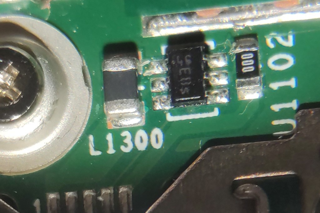

(#) farkasadam hozzászólása Feb 4, 2024 /
Segítséget szeretnék kérni a képen látható 6 lábas IC beazonosításában. Egy Kindle ebook olvasóban található rögtön az USB port után. Előre is Köszönöm!

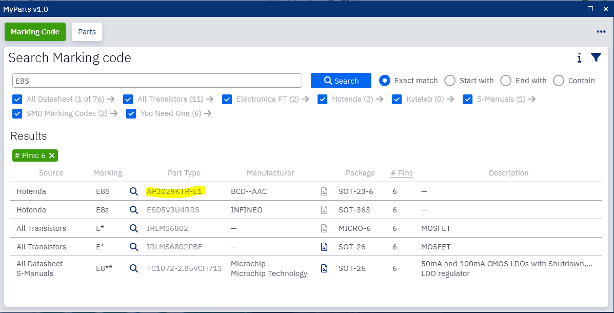

(#) majkimester válasza farkasadam hozzászólására (») Feb 4, 2024 /
A legjobb tippem:
AP3029 white LED step-up converter
Az USB 1-es lábáról a +5V a L1300 induktivitáson az 1-es lábra van kötve, ez is passzol.
(#) Suba53 válasza Patópali hozzászólására (») Feb 4, 2024 /
Akkor az "általában" nem korrekt.
Ezért inkább azt lehet mondani, hogy gyártó függő.
A hozzászólás módosítva: Feb 4, 2024
(#) Patópali válasza Suba53 hozzászólására (») Feb 4, 2024 /
Igazad van! Ok.

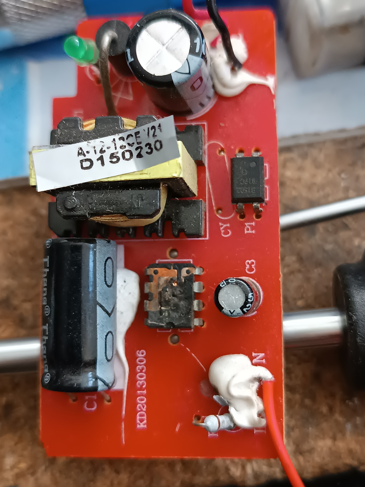

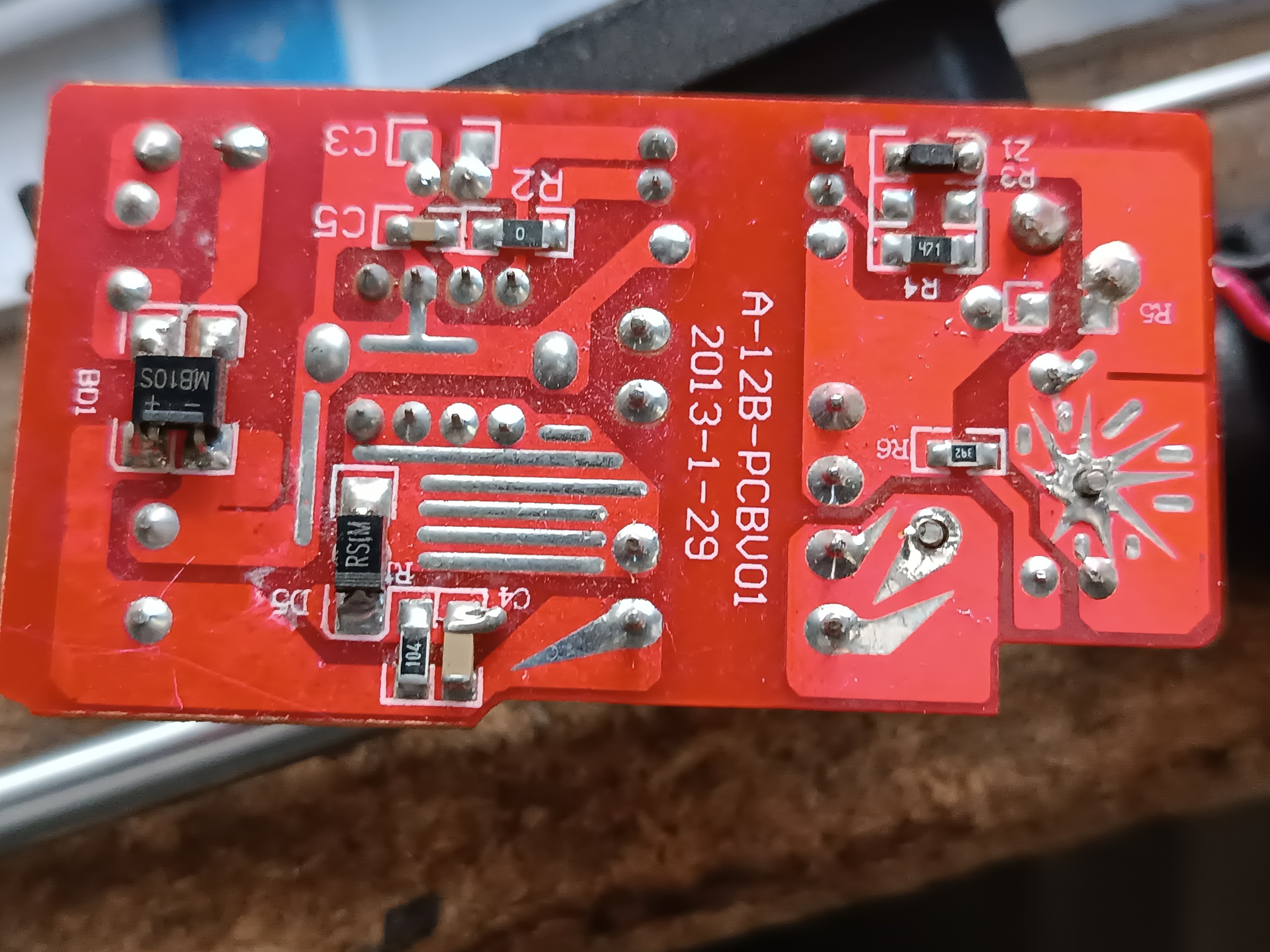

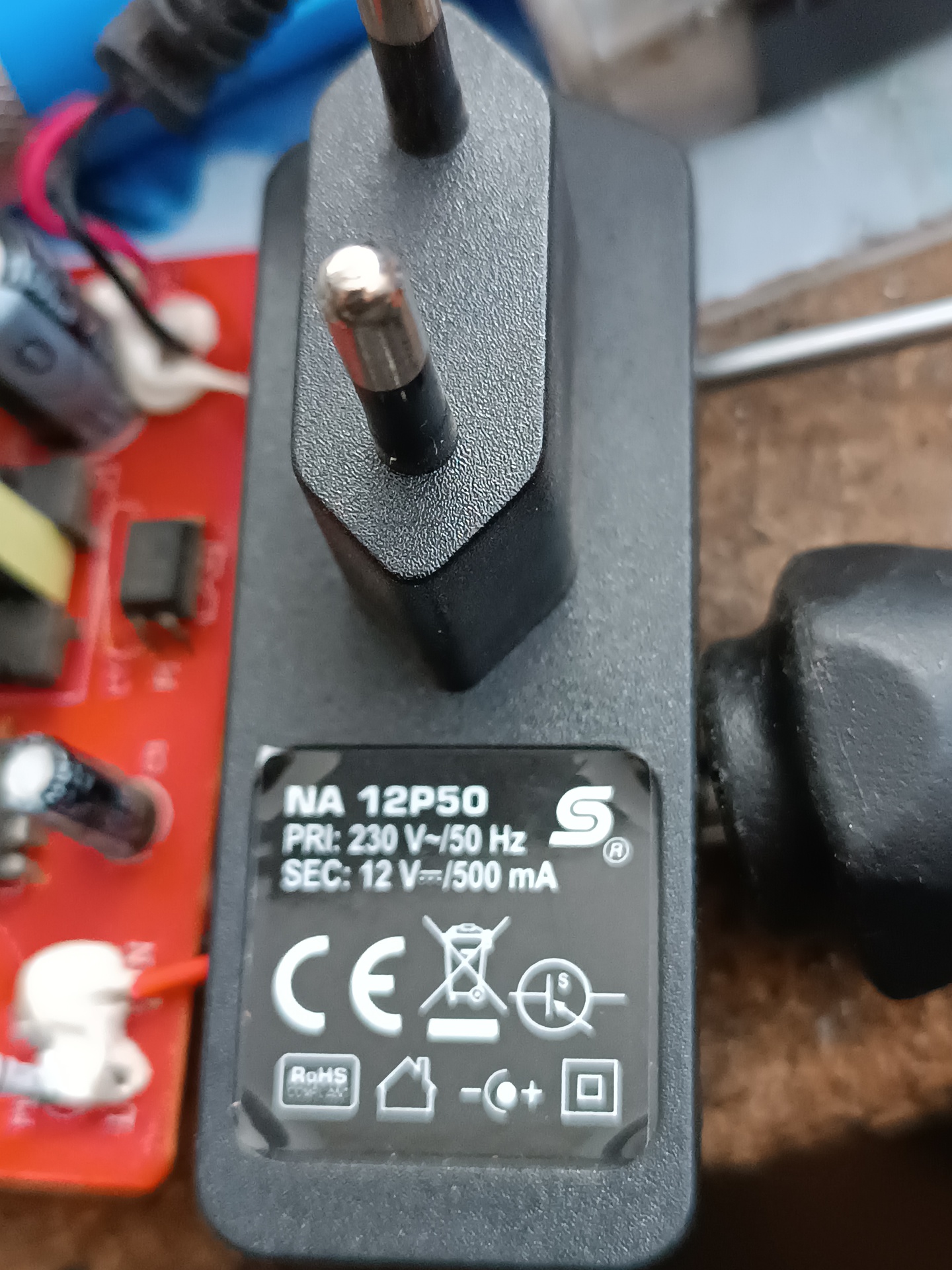

(#) hzsiga hozzászólása Feb 5, 2024 /
Üdv Mindenkinek. Fali dugasz tápban az IC ledobta a felíratott evvel kapcsolatban kérnék segítséget beszerzési lehetőséget, amit előre is köszönök szépen.
(#) vargham válasza hzsiga hozzászólására (») Feb 5, 2024 / 2
Szerintem jobban jársz egy új táppal. Szoktak itt is és máshol is párszázért hirdetni ilyet. De az új sem több, mint 1000 ft.
Amúgy a dióda forrasztása is elengedett?
