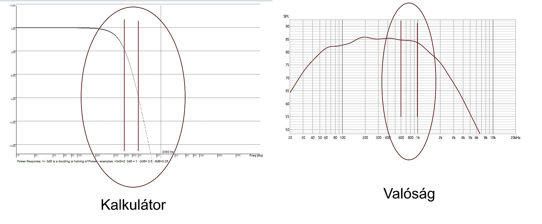

(#) teddysnow válasza tothbela hozzászólására (») Jan 4, 2024 /
Én nem vagyok hozzáértő, fórumokat olvasó vagyok. 3 általam tapasztalt dolgot szeretnék csak hozzátenni.
1, Önnek igaza van.
2, Egy kalkulátor és a valóság (kép csatolva)
3, Én azt vettem észre, ha megnézem a hangfal boltokat, hogy szinte mindegyik arányos. Arányos a hangszóró mérete a doboz méretéhez képest. Nincs a boltokban amorf arányú hangfal. Kis hangszóró óriás doboz és óriás hangszóró kis doboz. Ha van, akkor milliókat kérnek érte és ha nem tetszik a hangja, akkor sértődés és "nem értesz hozzá" van.
Ez az én észrevételem a térfogat-hangszóró kérdéssel kapcsolatban.
