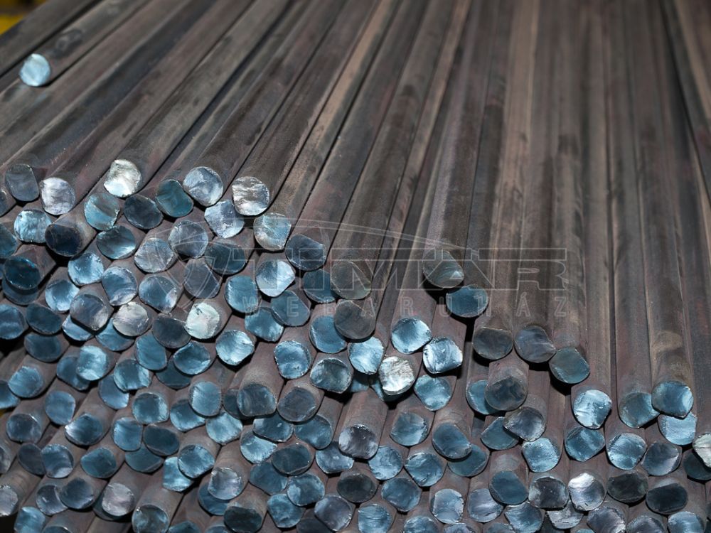

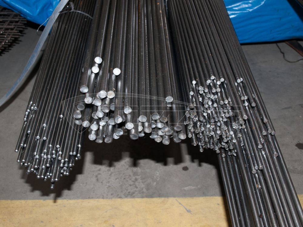

Helló! Az lenne a kérdésem, hogy lineáris tengelyek helyett lehet-e valamilyen húzott köracélt használni? Nekem nem éppen cnc-hez kéne, hanem 3D nyomtatóhoz, de a kettő ilyen szinten majdnem ugyanaz.
Mivel a köracél métere jelentősen olcsóbb mint a kimondottan lineáris tengelyként árult alkatrészeké, ezért sokkal olcsóbban ki lehetne belőle jönni.
A másik kérdésem meg az, hogy milyen boltokban lehet egy ilyen szál köracélt venni, mint magánszemély? Itt a környékemen csak olyanokat láttam, ahol magánszemélyként nincs lehetőségem ilyenből egy számot beszerezni, mert akkor már cégadatokat kérnek meg ilyesmit..

Erre gondolsz csúszócsapággyal? Itt 3000 Ft métere a 8mm-esnek, Kínából meg olcsóbb.

(#) mex válasza Ráx Aladár hozzászólására (») Jan 24, 2024 /
Nem javaslom a húzott köracél alkalmazását, mert nem felületkezelt, nagyon hamar belemángorlódik a golyós hüvelyek útvonala. Ezenkívül alapból mínuszos az átmérője pár századdal, (ez az automata esztergák patronbefogása miatt gyártják így), tehát lötyög még újonan is.
(#) sargarigo válasza Ráx Aladár hozzászólására (») Jan 24, 2024 / 1
A nyolcas köracélt én inkább elfelejteném bármire is! A tizes már jó lehet, a 12-es meg tuti. De majd kijavítanak a gyakorlottak ha kell.
Szerk: ja, hogy ez húzott? Nem is figyeltem! Amit irtam azt köszörült tengelyre értettem.

(#) bbatka válasza Ráx Aladár hozzászólására (») Jan 24, 2024 /
Ezek görbék és nem körkörösek. Szerintem alkalmatlan. Ráadásul lágyak és a felületminőségük sem megfelelő.
(#) Pethical válasza Ráx Aladár hozzászólására (») Jan 24, 2024 / 1
Az általam linkelt webáruházból a 4db 380mm-es kéregedzett tengelyt megkaphatod 4-5000 Ft-ért méretre vágva és nem lesz vele olyan gondod, mint az acélrudakkal, ez pont erre való amire neked kell.
