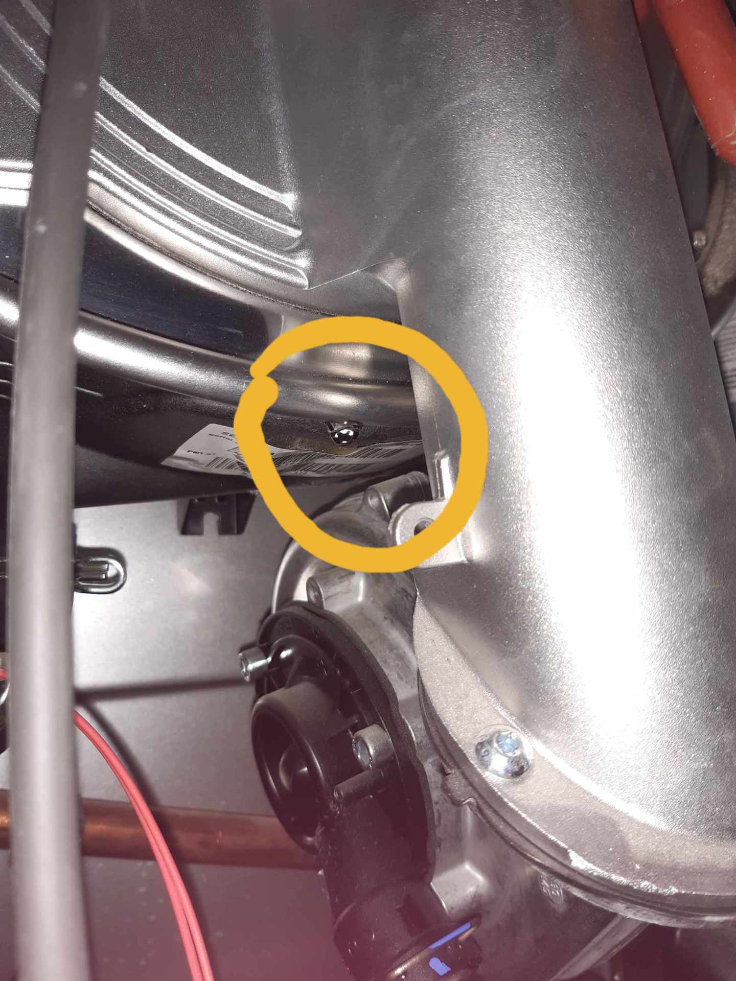

(#) Janusz001 válasza Janusz001 hozzászólására (») Feb 10, 2024 /
Elkiabáltam, most a ventilátor kezd el nyikorogni ritkán, hol rövidebb, hol hosszabb ideig, de csak hmv vételezés közben,fűtés üzemben síri csend, füllre a ventiből jön a hang, szerelhető?
