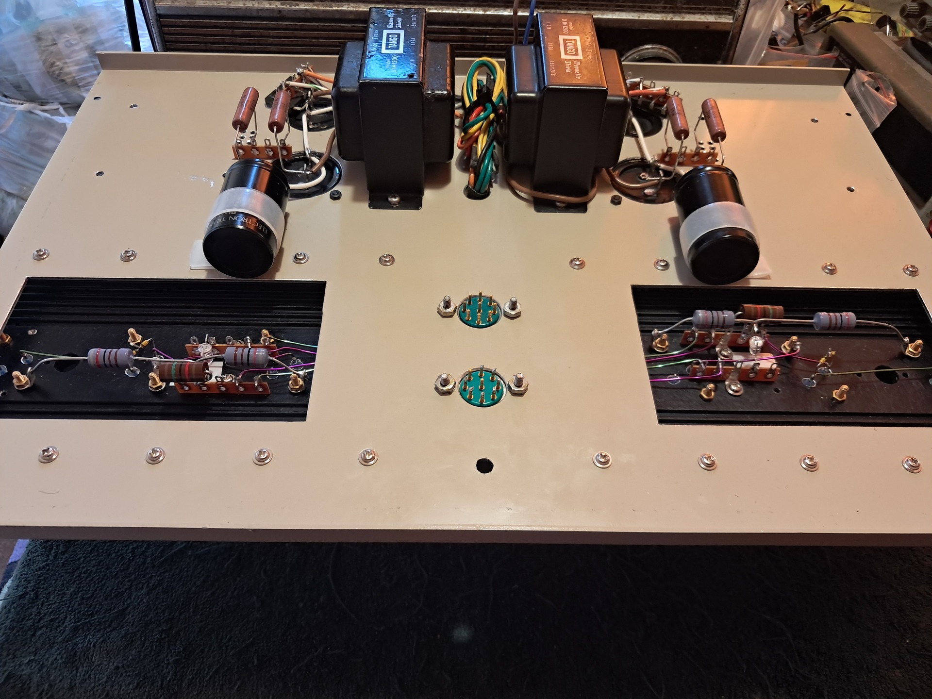

(#) tunerman válasza tunerman hozzászólására (») Hé, 15:45 / 1
Elkészültem a jobb oldali hűtőborda alkatrészeinek a felszerelésével és a behuzalozásával.
TJ.
(#) Skori válasza tunerman hozzászólására (») Hé, 16:15 / 1
Látom kellett reszelni rendesen a furatokat. A 80-as , 90-es években amikjor Quad405 erősítőket építettem TO3 tokozású végtranzisztorokkal, akkor úgy kerültem el, hogy reszelni kelljen a T3 tok furatait, hogy egy rossz tranzisztor "kalapját", és a lábait leszedtem, csak a hordozó lap maradt és ezt használtam furatsablonnak. 1 csavarral felfogattam, a második csavarhelyet már a tokról megvezetve fúrtam át. Utána a másik csavart is betettem, és az alaplemez furatain át fúrtam a kivezetések helyét - és tökéletesre sikerült mindegyik.

(#) tunerman válasza tunerman hozzászólására (») 16:16 /
Helyükre kerültek a szerelvények, elviekben indulhat a belső vezetékezés
