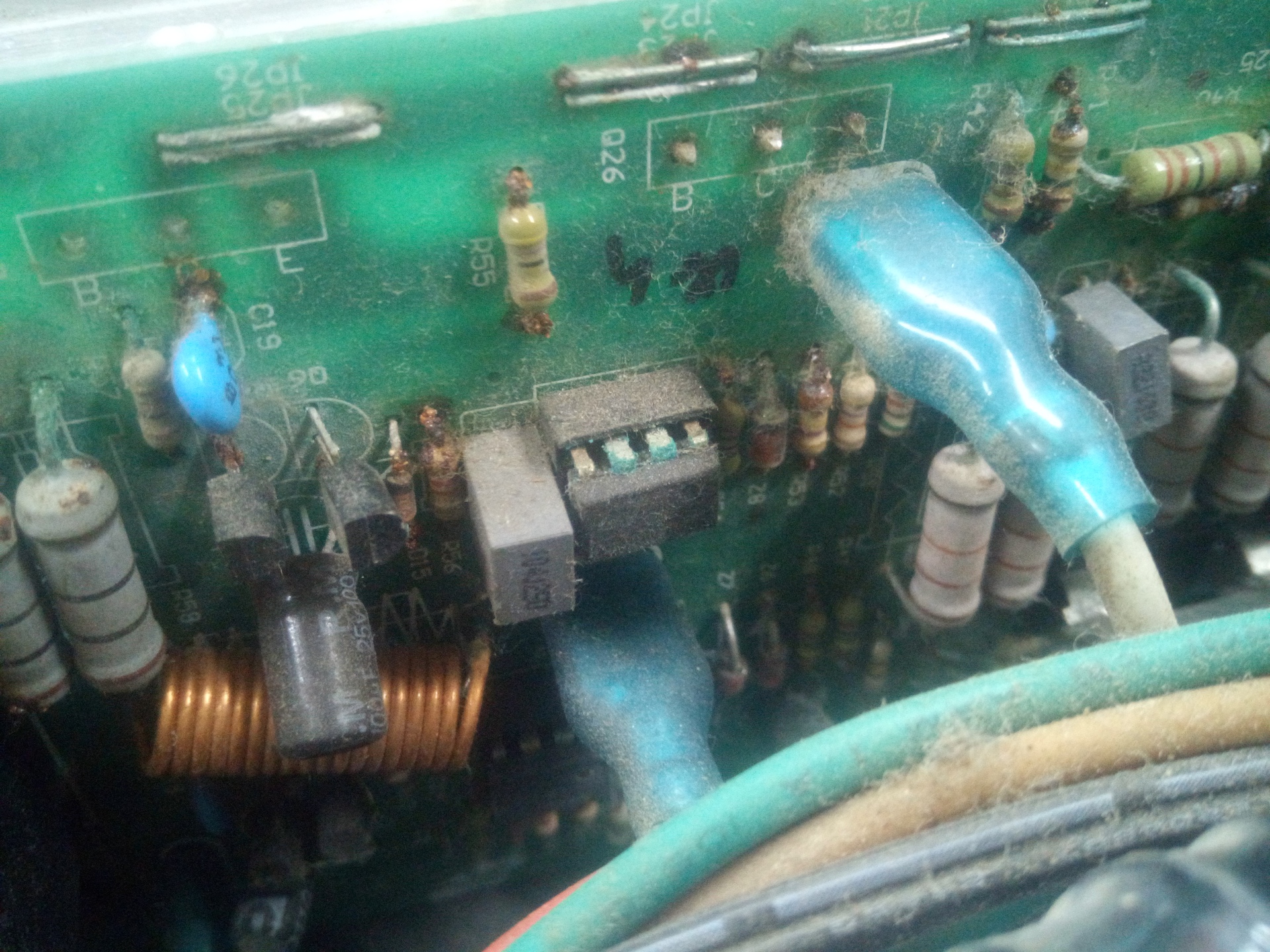

Megérkeztek a TDA IC-k. Kijavítottam a nyákokat, és nagyon alaposan kimértem őket. Nincs egyikben sem forrasztási zárlat, az a pár passzív alkatrésze sincs zárlatba, az IC lábai oda mennek a csatlakozókon, ahova a kapcsolási rajz mutatja. Megmértem a CON 3-4, és CON 6-7 csatlakozókat bekapcsolt állapotban, a tápfeszültségek rendben megvannak a 12-13, és 14-15-ös lábakon, valamint a CON 3-4 csatlakozókon ugye ott a negatív táp a 3-as lábakon is.
Egyenlőre nem mertem rádugni a nyákokra, mert nem olyan vicces megvenni az új IC-ket, ezek nem az a 2ft-os alkatrészek. Sajnos mivel az előző élesztésnél figyelmetlen voltam, alapban csak a CON 3-4 csatikra tettem fel a végfokokat, és annak rendje-módja szerint elcsattintottam a bekapcsoláskor, a fentebb említett 22ohmos korlátozó ellenállások beiktatásával. De ugye itt a teljes negatív tápfeszt megkapta a 3-as láb is...szóval ennyit az előéletről.
Szeretnék segítséget kérni az élesztés további részleteiben, hogy élesztenéd, hogy megvédjem az alkatrészeket?

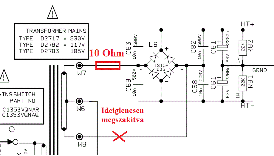

Az áramkorlátozó ellenállás - mint korábban írtam - az egyenirányító elé kerüljön és a másik szekunder kivezetést pedig húzd le!

Ennél a rajznál még mindig vannak értelmezési gondjaim: https://www.hobbielektronika.hu/forum/getfile.php?id=405423
Ha megszakítom az egyik szekundert akkor hogy fogja előállítani a graetz a tápot?
Az tiszta, hogy mindkettő meg van szakítva, mert a másik ágba egy ellenállás kerül.

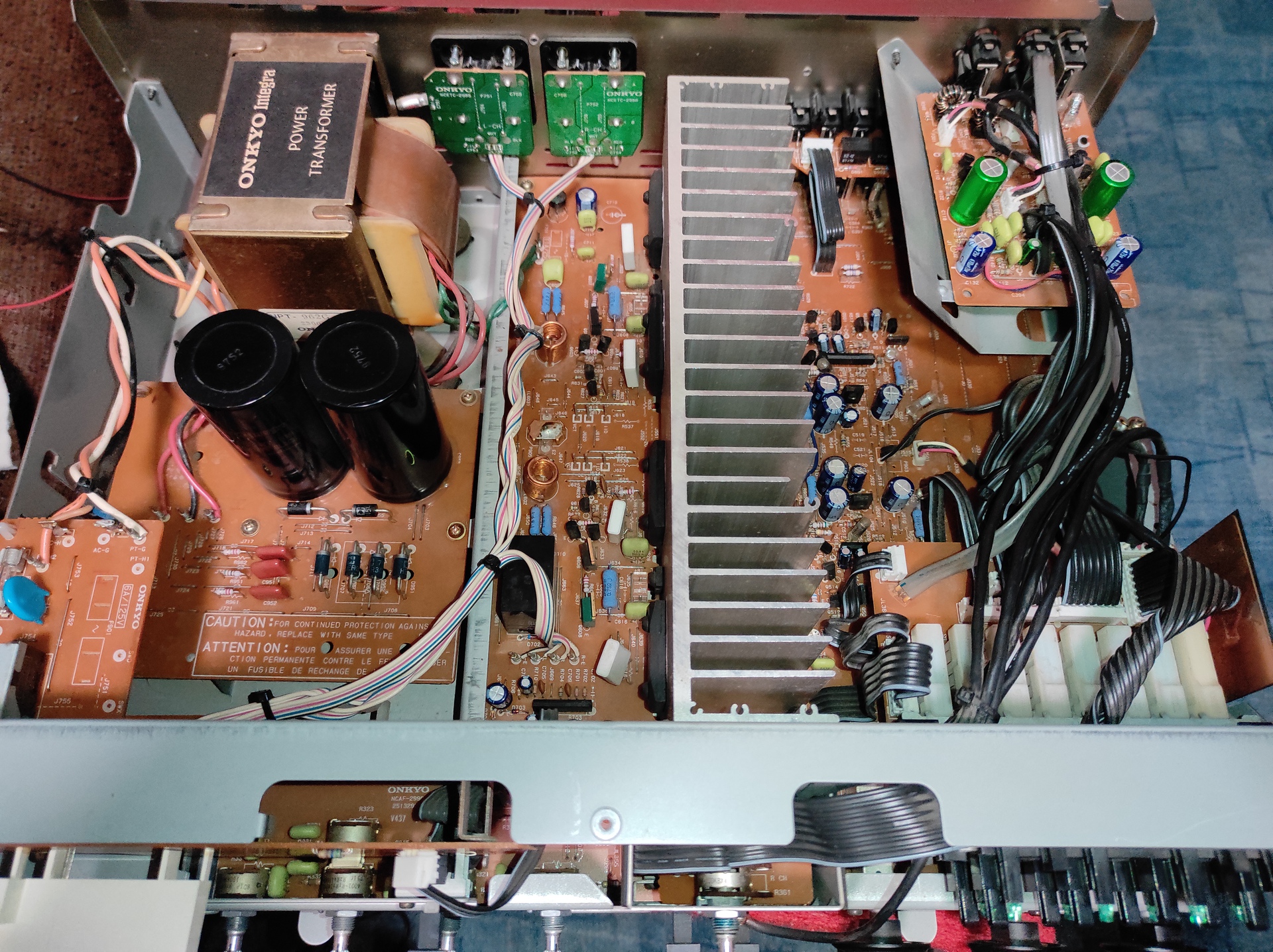

Szép napot mindenkinek! Mi az oka annak ha egy erősítőnél "cd" módban picit furán,és gyengén szól az egyik oldal? "CD Direkt" módban egyeznek az oldalak,ott nincs semmi gond. Kb 6hónapja van nálam ez az erősítő, de még csak most vettem észre a hibát. Esetleg van valami tippetek hogy hol kezdjem keresni a hibát?
onkyo integra a 8450

Nos, időközben kicsit tovább léptem, megértettem azt a kérdésemet, hogy miért van így az indításnál a táp, betettem a 3k3 ellenállást az 1-2 érintkezők közé.
És ott tartok, hogy a 4 végfokból 2 megszólalt, a másik kettő meg süket maradt, de az egyiknél melegedett a védő 10 ohmos ellenállás. Most hibát keresek a javított nyákokon, aztán jelzem mire jutottam. Addig is köszönöm az eddigieket!

Mellékelem az elvi rajzát. Talán segít.
Igazából egy oszcilloszkóp lenne jó méricskélni, vagy egy mérő erősítővel rácsatlakozni a fokozatok közötti pontokra, és hallásra megnézni hol van különbség.

Direkt CD tökéletes mind két oldal. Sima CD-n (ahol szabályozható bass,treble,balance) ott van valami a jobb oldallal. Próbáltam beállítani "balance" potival azt ,hogy egyformán szóljon mind a két oldat,de maga a hangja nem az igazi..
(#) reloop válasza subwoofer220 hozzászólására (») Márc 3, 2024 /
Szia! Tapasztalatom szerint ilyen korú készülékeknél oxidáltak a csúszóérintkezők.

Én a CD kapcsolót próbálnám kipucolni, így első ránézésre bármi másnak van baja, az a többi bemenetet is érintené

Szia. Hú-ha ,nem volt egyszerű de sikerült. Még olyan kérdésem lenne, hogy ha cserélek benne 1-2 kondenzátort az normál vagy low esr-es?

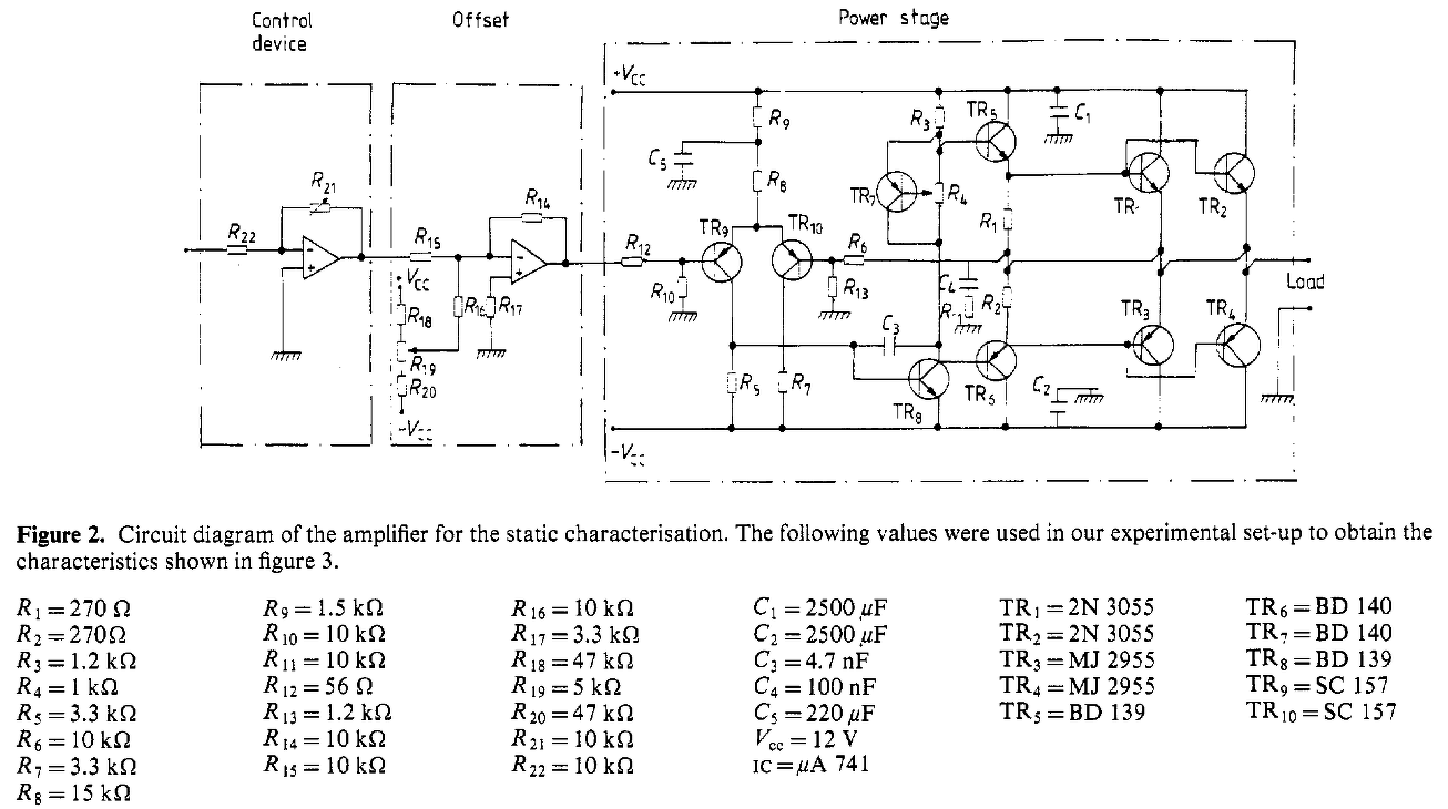

van egy kapcsolásom, amivel tekercseket BH karakterisztikáját szeretném vizsgálni. Gyakorlatilag egy erősítő. Reprodukálni szeretném, de úgy hogy az utolsó csavart is értem benne. Nagyrészt értem, de van egy két alkatrész, ami nem teljesen világos.
Leírom, én hogy látom és mi az ami nem világos:
A két műveleti erősítős kapcsolás evidens, nem szorul magyarázatra.
TR9 és TR10 közös kollektoros differenciál erősítő.
TR8 a főerősítő.
C3 kompenzáció?
TR5 és TR6 komplementer emmiterkövető fokozat.
R4 és TR7 a munkapontbeállításért felelős.
TR1 ... TR4 a teljesítményerősítő fokozat.
R1 és R2 passzív rövidzárvédelem.
Ami nem világos:
R6, 10, 12, 13 funkciója
C4 és R4 (középen) funkciója
R8 és R9
illetve a bemeneti fokozat R6-ról és R5-ről is tovább van csatolva. Vajon miért?
Agyalok közben én is, de hátha valakinek ez csak "szórakozás" (:

Én ezt így biztosan nem építeném meg, mert sok sebből vérzik, és garantálhatóan nem fog sokáig működni.
De jó példa a könyvekből/netről összellózott...
(#) diamik válasza Gafly hozzászólására (») Márc 8, 2024 /
Például miből?
Van alternatívád/ötleted?
(#) Gafly válasza diamik hozzászólására (») Márc 8, 2024 /
Most éppen nem érek rá könyvet írni, de R4/TR7 például tankönyvi eset arról, hogy ÍGY NE.
