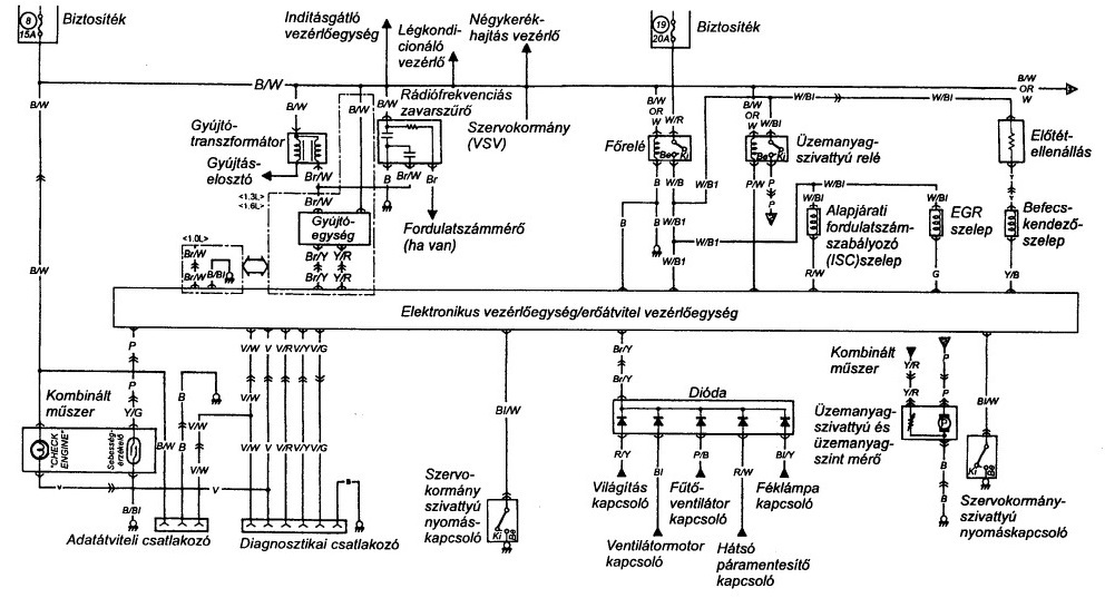

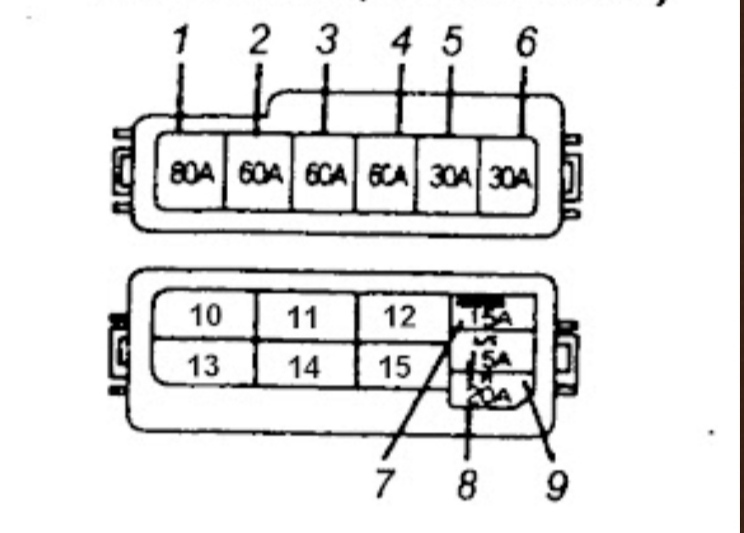

(#) Tamás79 hozzászólása Ápr 7, 2023 /
Sziasztok valaki megtudná mondani miért nem kap áramot az A/C pumpa abisztositék az jo
(#) adapter válasza Tamás79 hozzászólására (») Ápr 7, 2023 /
Kicsit pontosítanod kéne a típust hogy a hozzáértők megszakértsék mert pl. : az MK3-ban volt hozzá relé is az áramkörben.
1997 szuzuki swift 1.3 glxsedan
A hozzászólás módosítva: Ápr 7, 2023
Nekem céges volt 99-es Swift, ott, ha jól emlékszem még, akkor a következő linken találhatóak alapján volt gyártva.
(11) -- Fuel pump
Nekem még ez van
Hát ez nyilvánvalóan nem egyezik az általam ismerttel...
(#) VIM válasza Tamás79 hozzászólására (») Ápr 8, 2023 /
Szia! Ezek a rajzok talán segítenek a hibakeresésben.
(#) Tamás79 hozzászólása Ápr 8, 2023 /
Köszi meg nézem
