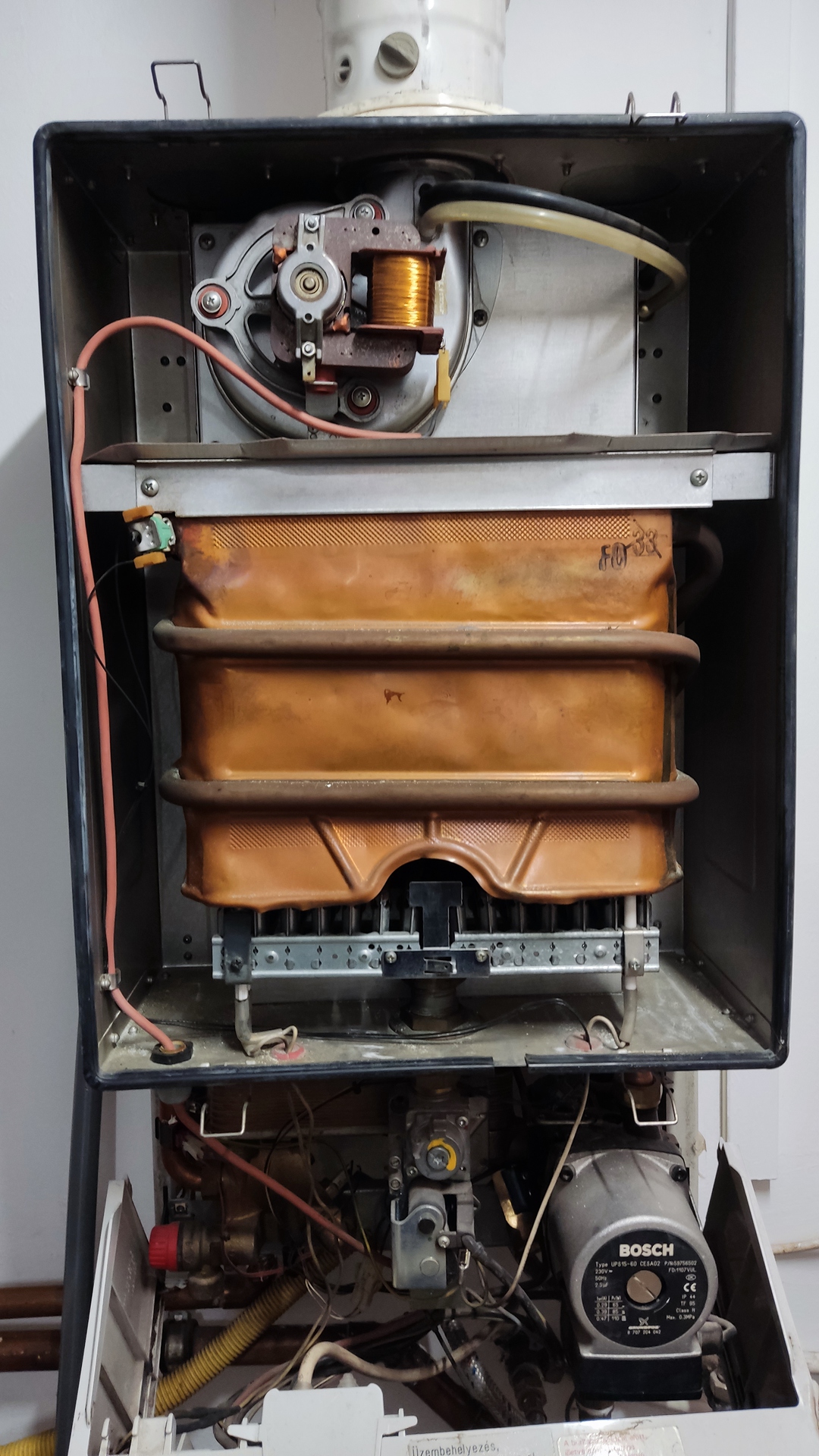

Köszönöm a válaszod. Csatoltam a képet a kazán belsejéről. Azt nem tudom, hogy ventillátornak meg kellene-e mozdulni a a bekapcsoláskor, de az enyém nem csinál semmit. Csavarhúzóval benyúlva meg tudom forgatni. Nem azt mondom, hogy szabadon fut, de nem is kell különösebb erőfeszítés ahhoz, hogy megmozdítsam.
Amikor levettem róla a fém lemezt akkor az alját vékonyan fehér, szemcsés por borította, kb mint a szétmorzsolt vakolat. Ez már nem (nagyon) látszik mert kiporszívóztam belőle. Nem tudom, hogy van-e ennek jelentősége, de gondoltam megírom hátha jelent valamit.
Mit tudnék tenni azért, hogy behatároljam a hibát? Hátha meg tudnám menteni szerelő nélkül.

Még csavarhúzó sem kell, az ujjammal simán tudom mozgatni. Videó
A keringetőszivattyú valószínűleg működik. Ez persze csak egy tipp. Ha állítom a teljesítményét akkor változik a hangja is és van egy finom rezgése a teljesítménytől függően.
(#) patexati válasza speedbump hozzászólására (») Márc 25, 2024 / 1
Kis olajat kéne adni a csapágynak mert az bizony szorul kicsit..Szelesebb időben huzatnak simán kell mozgatni,de valószínüleg nem ez a baj.Utoljára hasonló készülékben a relé volt rossz..Meg kéne ütögetni a relét csavarhúzó nyelével akkor van,hogy elkapja és elindul..

Nagyon királyak vagytok! Biztos, hogy nyomon vagyunk. Remélem nem csináltam kárt, de motorhoz való lánckenőolajat fújtam rá egy kicsit. Ettől azonnal sokkal könnyebb lett forgatni a lapátokat, egy ujjmozdulattól is látványosan sokat forog.
Bekapcsolás után a hiba megint jelentkezett. Kikapcs, bekapcs ismét. Reset után viszont újraindult a rendszer, most megint fűt. Hagyom, hogy felmelegedjen egy kicsit a ház aztán tesztelem, hogy vajon most meggyógyult végleg vagy valami köztes állapotban vagyunk. Szólok majd, hogy mit találtam, de még egyszer köszi!
(#) patexati válasza speedbump hozzászólására (») Márc 25, 2024 / 2
Szerintem még ki nem lesz cserélve a relé nem lesz jó sokáig.Más megoldás nincs rá..
(#) speedbump válasza patexati hozzászólására (») Ápr 4, 2024 / 3
Az elmúlt másfél hétben hibátlanul működik a kazán, úgyhogy szerintem a csapágy kenetlensége okozta a problémát. Köszi szépen a segítséget VIM és Patexati. Ez már a második alakalom, hogy ez a fórum több tízezer, de inkább több százezer forintot meg egy csomó idegeskedést spórol meg nekem.
