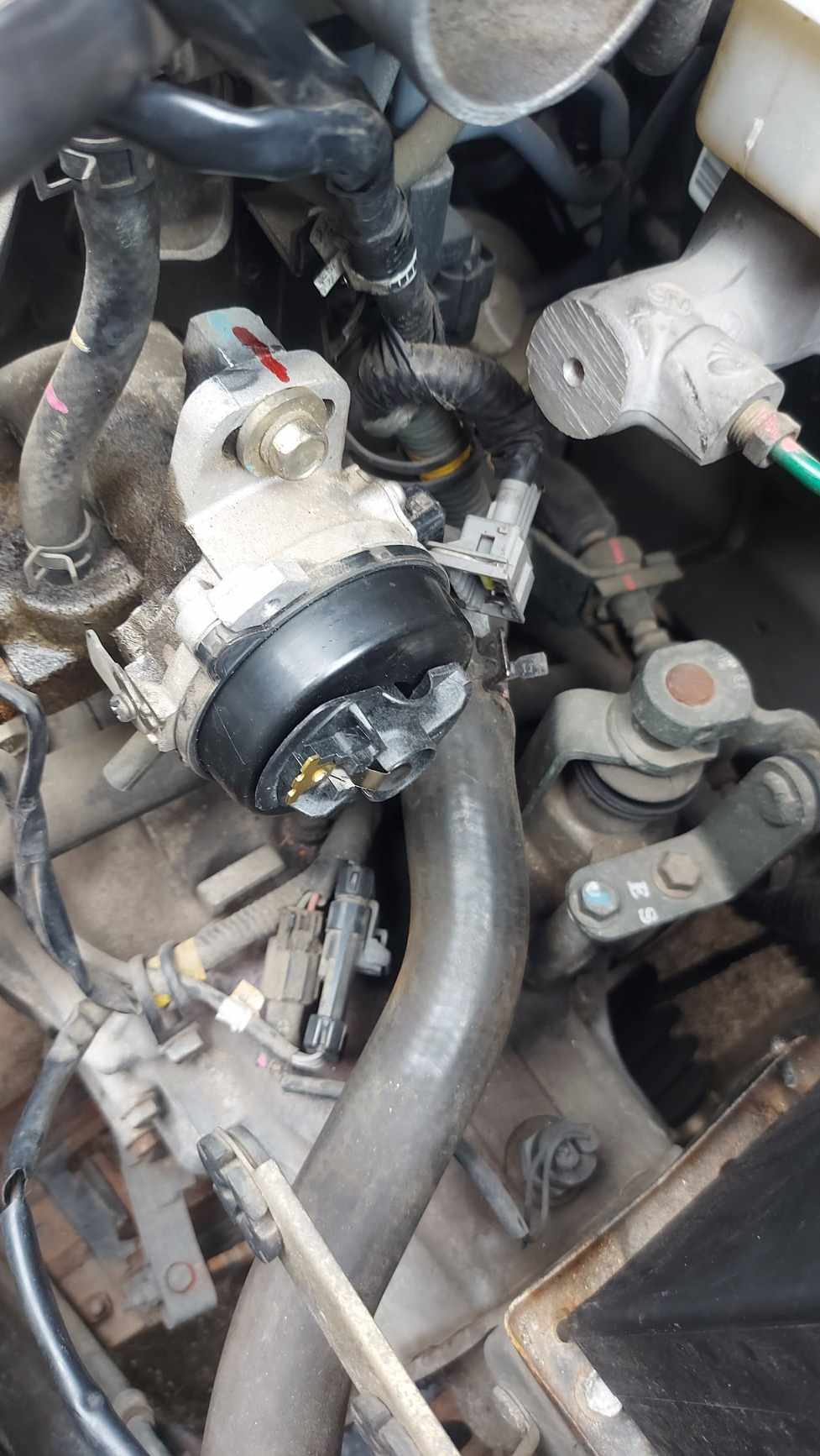

Okés, szóval indítózáskor figyelni a multin a feszültséget. Holnap megpnézem ezt és megpróbálom megfordítani a lyuggatott lemezt, hátha azt tettem rosszul vissza. Köszönöm! G.

(#) VIM válasza huggybear hozzászólására (») Márc 8, 2024 /
A videót hallgatva az önindító hangja rendkívül silánynak tűnik. Olyan gyenge az akku, hogy a piktogrammok is elalszanak ha indítózol. Azt a három hengert jatszva kellene tudni tekerni még 32Ah-s akkunak is ha az jó.
(#) dB_Thunder válasza huggybear hozzászólására (») Márc 8, 2024 /
Az én véleményem a videó alapján:
Jó az akksi, és jó az önindító is!
Viszont a gyújtás totálisan el van "rakva!
Egyetlen egy henger van valamelyest közel a megfelelő időponthoz, de ennek meg akkora az előgyújtása, hogy megfogja a motort!!
Hogy ezt hogy sikerült összehozni azt nem kutatom...
A hozzászólás módosítva: Márc 8, 2024

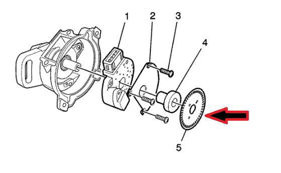

(#) huggybear válasza dB_Thunder hozzászólására (») Márc 8, 2024 /
Ma voltam akksi szaküzletben, megmérték és megterhelték az akksit, szerintük rendben van.
A gyújtást szerintem egyféle képpen tudtam elrakni, hogy a lyuggatott lemezkét (képen nyíllal jelölt) nem jól raktam vissza. A modult lehetetlenség rosszul visszarakni, mert a vezérmű tengelybe csak egy módon tudom berakni, mivel a tengelyen lévő két horony nem a tengely közepén van, így fordítva nem rakható be. A modul többi része szintén hülye biztos, a kábelek jó sorrendben vannak, szóval sanszos, hogy a lemezke nem oké. Az egész modult pedig feljelöltem szétszedéskor, azt oda is tettem vissza (kép). Köszi! G.
(#) szs válasza huggybear hozzászólására (») Márc 8, 2024 /
Valamely nap írtad, hogy időnként van egy-egy szikra, de főként nincs. Ez hagyományos gyújtásnál kondenzátorbetegség jele (IS) lehetett. Pl Maruti-nál is. Franc sem bújt bele a Matiz gyújtásába, nem kellett -de ezen a vonalon gondolkodtál már?
(#) huggybear válasza szs hozzászólására (») Márc 8, 2024 /
A szikra dolog megoldódott, az immo emulátor ki lett cserélve. Az nem volt jó ezért tiltotta a szikrát. G.

(#) blasz válasza huggybear hozzászólására (») Márc 8, 2024 /
Hidd el hogy gyújtás sorrend probléma van,vagy rossz esetben a vezérlés ment el.Vagy az elosztó tengelye van 180 fokkal elrakva a vez.tengelynél.
(#) huggybear válasza blasz hozzászólására (») Márc 8, 2024 /
Én elhiszem és köszönöm a segítséget. Holnap megnézem azt is, biztos ami biztos, bár nagyon figyeltem rá, hogy a modul úgy csatlakozzon a vezérműtengelyhez, ahogy kivetem. Tényleg úgy láttam, hogy egyféle képpen lehet betenni, de holnap ránézek. A vezérlést korábban, mikor már le volt robbanva ellenőriztem, az a helyén volt/van. Nagyon gyanús nekem ez a lyuggatott lemez, mert azt figyeli a HALL szenzor és gondolom úgy vezérel gyújtást. Holnap jelentkezem. Köszönöm! G.

(#) huggybear válasza Joe_001 hozzászólására (») Márc 9, 2024 /
Nagyon köszönöm mindenkinek, az autó újra indul . Tulajdonképpen az immo emulátor volt a probléma, amivel a csere után azért nem indult, mert fordítva raktam vissza a lyuggatott lemezt a gyújtás modulba . Köszi még egyszer! G.

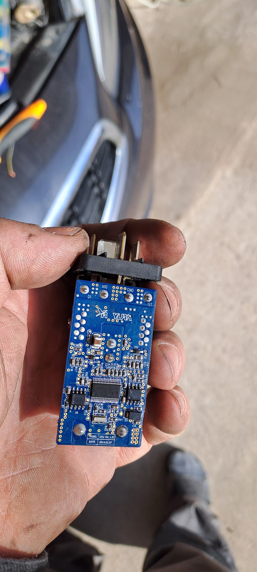

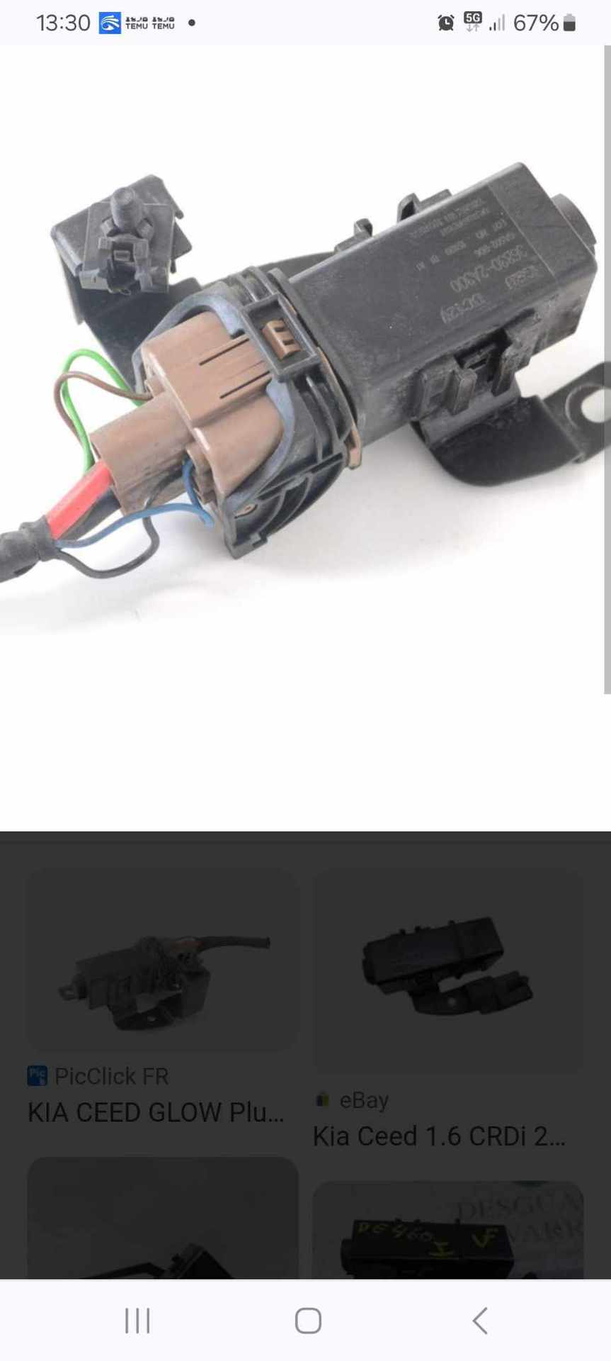

Sziasztok. Hátha tud valaki segiteni. Adott egy Kia Ceed.az izzitásvezérlővel van "gondom". A képek szerinti izzitás elektronika van benne. A kocsi 12 voltos rendszerét átalakitja 5 voltra. Valószinüleg négyszögjelre, hogy 5,4 v izzitógyertyával menjen a kocsi. De ez bosszantó mert az 5,4 voltos ritka és aranyárba van a 11 voltos meg olcsó( gondolom nem vèletlen. Valakinek ötlet hogy lehetne " vissza" alakitani?
(#) zolika60 válasza cimbibandi hozzászólására (») Márc 24, 2024 /
Tedd bele egy olyan autó izzítás vezérlőjét, ami 11V-al működik.

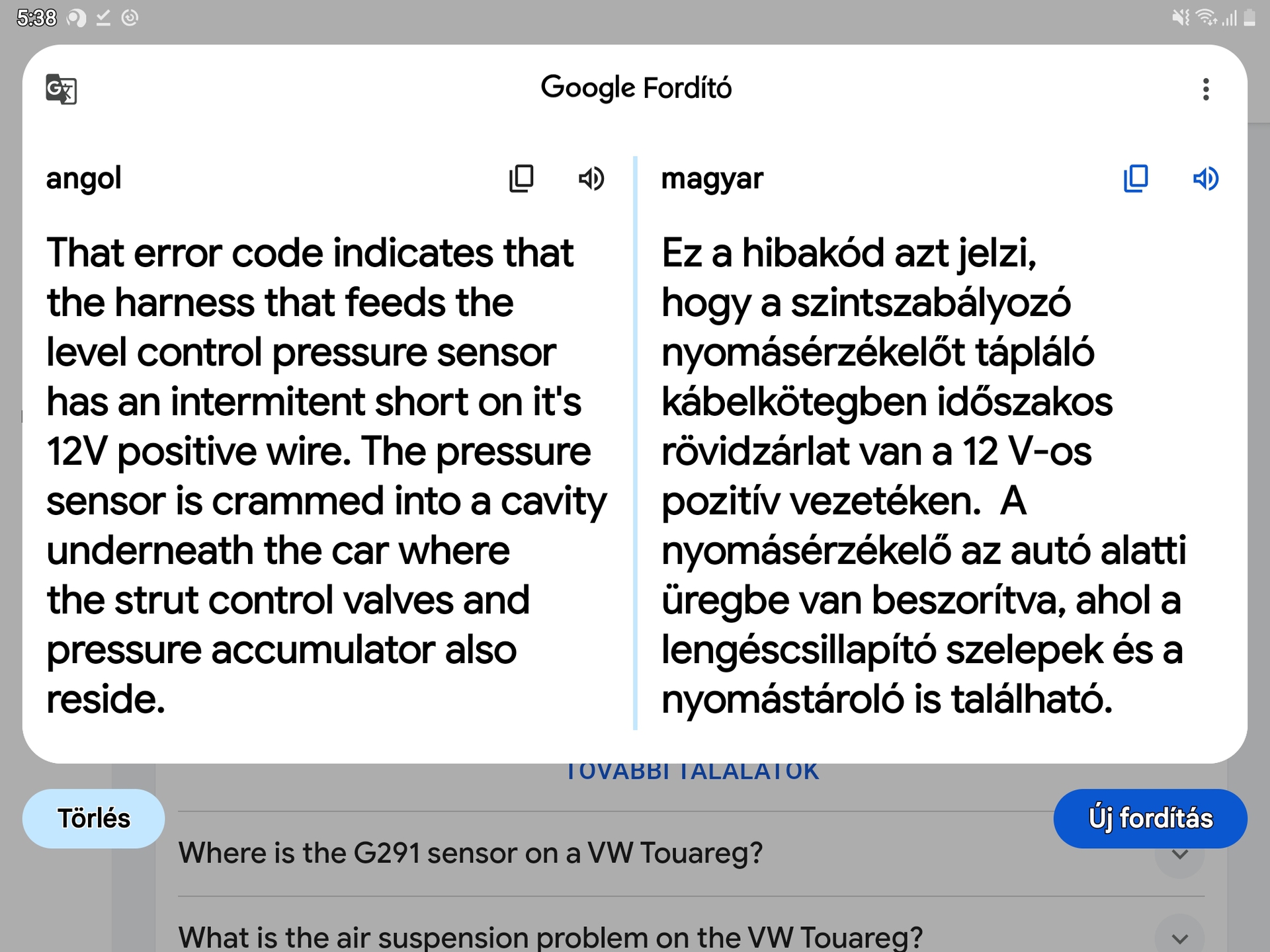

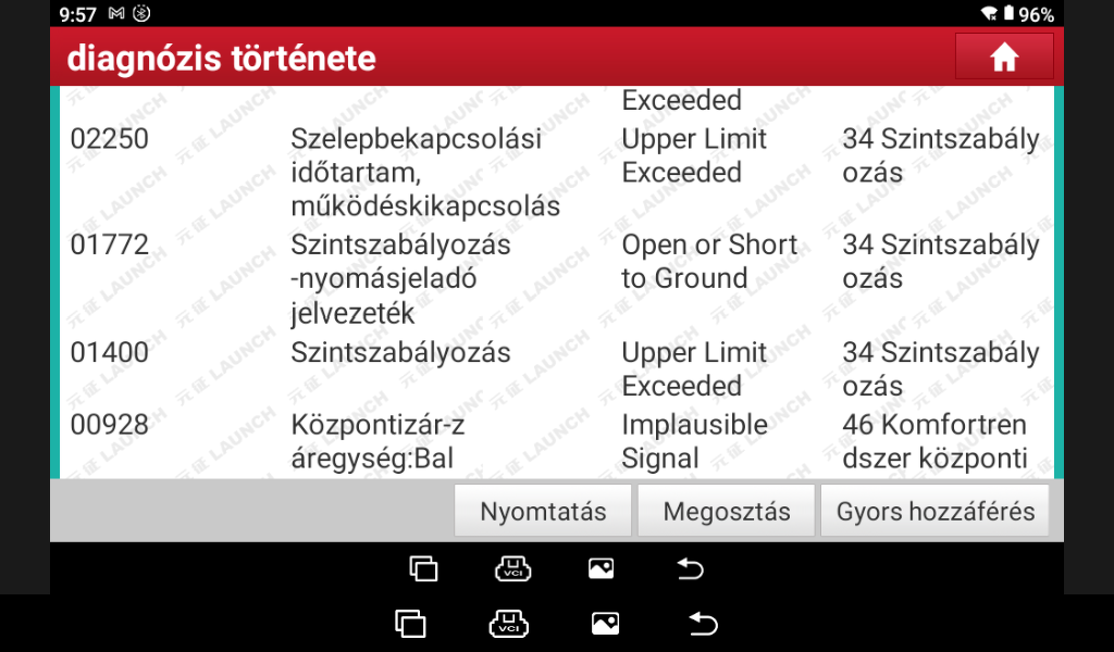

(#) Lezli46 hozzászólása Márc 27, 2024 /
V.W.Tuareg.2009.V6 3.0. Tdi. Levegős szintszabályzással!!!
Tudna valaki segiteni?
Kapcsolási rajz kellene "G291" Szintszabályzó nyomásérzékelő (Amelyik a a Mágnesszelepek blokkjában található) jelvezeték kösszekötettése a csomagtartóban lévő szintszabályzó "J197 " jelzésű vezérlőegység között!!!
Ez a vezeték a 01772-009 - s hibakód szerint szakadt vagy zárlátos..,ennek javitásához nagyon szükségés volna a Pin to Pin összeköttetés ismerete...
Köszi minden segitséget

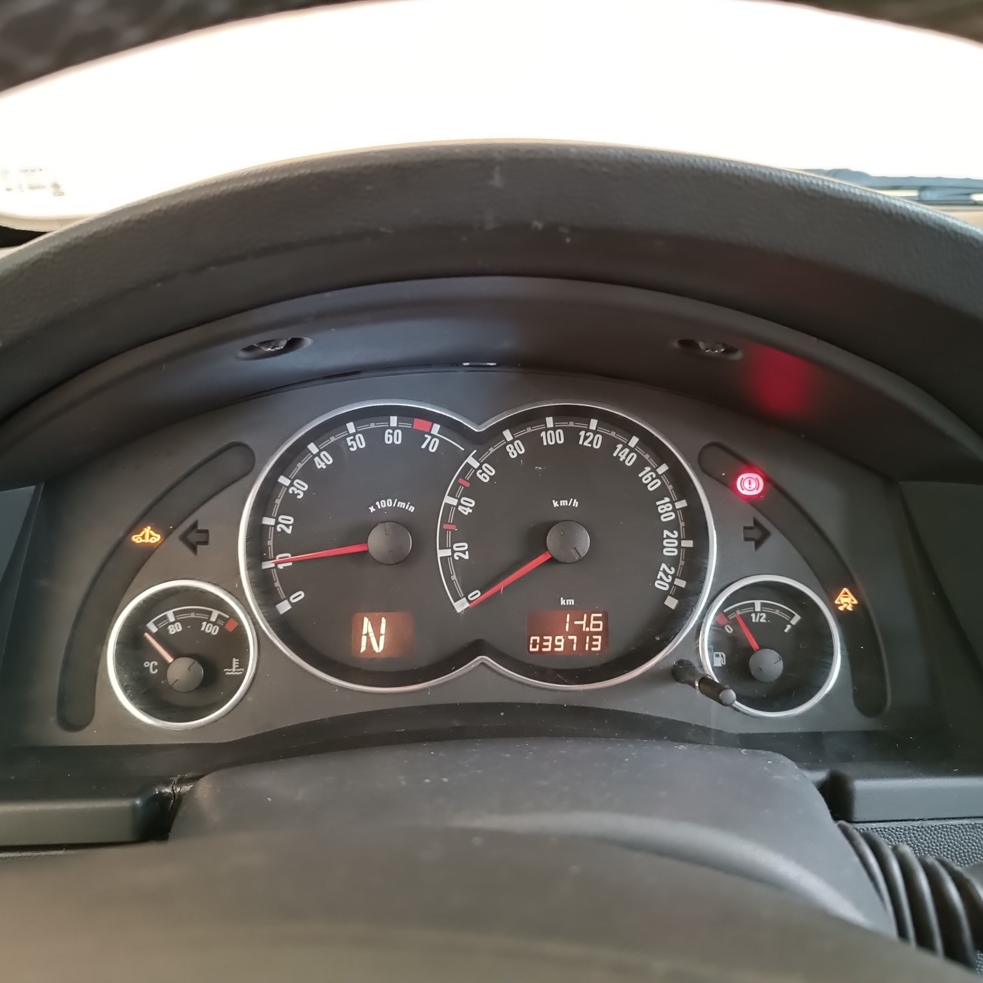

Üdv. Opel Meriva A benzines automata váltós 2009-es évjárat. A képen látható hiba jelzés folyamatosan világít. Működési hiba nem érezhető. A kocsi villás kulccsal, pót kulcs sikertelen rá tanítás után jelentkezett. Hiba kód olvasáskor jelen vannak a sikertelen kulcs programozások. Hibás kulcsok törlésekor ászt írja, hogy az összes kulcs beállítása törlődik. Ez igaz, vagy csak a sikertelen kulcs törlődik? A másik hiba a ki pörgés gátló hibája ez hogyan javítható?
(#) KBal76 válasza hzsiga hozzászólására (») Márc 29, 2024 /
„A másik hiba a ki pörgés gátló hibája ez hogyan javítható?”
Ez nagyon olyan volt, mint hogy "Nincs kép a TV-n, hogyan javítható?" Számtalan oka lehet.
(#) Lezli46 válasza VIM hozzászólására (») Márc 29, 2024 /
Annyi történt hogy szerelønél volt a Tuareg, ahol fölemelés elött nem aktiválták a kötelező Jack in módót..,mindenesetre fölemelés elött nem volt probléma a szintszabályozással !!!!
A fölemelés után magas állásban maradt az autó.,nem lehetett leengedni!!
Mi is csak manuálisan , egyenként tudtuk leengedni!
Levegöszivárgást-- szintérzékelőhibát nem találtunk., egy uj- utángyártott solenoidot blokkot cseréltünk., egy szintkalibrációt is sikeresen csináltunl Ross-Tech útmutatót követve!
Sajnos most is ugyanaz van: Fölemelkedik rendesen de nem lehet most se leengedni-- nincs szintszabályzás.
Érdekes hogy most állandó hibának-- egyelőre legalább is-- a csatoltakból csak a "01772-009" maradt meg...
Egyelőre ennyit!
Üdv és Kellemes Ūnnepeket!!
A hozzászólás módosítva: Márc 29, 2024
(#) Lezli46 válasza Lezli46 hozzászólására (») Márc 29, 2024 /
Ez lemaradt....
Érkezéskor ezek a hibakódók voltak.., jelenleg csak a 1772-009 aktiv..., de most se müködik..
üdv Laci
(#) hzsiga válasza KBal76 hozzászólására (») Márc 29, 2024 /
Szia. "Számtalan oka lehet" inkább ezek közül a hibák közül ha felsorolnál párat az mindjárt közelebb vinne a megoldáshoz. Nem tudom ha neked lenne problémád az autódal, mit szólnál egy ilyen értelmes hozzászóláshoz?
(#) KBal76 válasza hzsiga hozzászólására (») Márc 29, 2024 / 1
Én elvinném egy szervizbe (nekem nincs itthon műhelyem amivel felemelhetném pl.), és nem megbántásnak szántam, hanem tanácsnak, ez nem informatív kérdés, így nem is kaphatsz jó választ.
Először is kiolvasnám hogy mire ad hibát. Lehet ugye a jeladó a keréknél, de itt meg kell tudni a 4 kerék közül melyiknél van a gond. Lehet hogy az ABS kockánál van a gond, letapadt egy szelep, ezt viszont éreznéd mert beesne a pedál. Lehet a szelepeket meghajtó elektronika is hibás, és nyilván bármelyik csatlakozásnál is. Ha tippelnem kéne, én egy jeladóra voksolnék az egyik keréknél. De pl. jelezhet ABS hibát a kuplung vagy fékpedál mögötti kapcsolóra is, és még a kormánynál levő elfordulás érzékelőre is (ez ugyan ESP, de ugyanaz az eszköz fizikailag).
