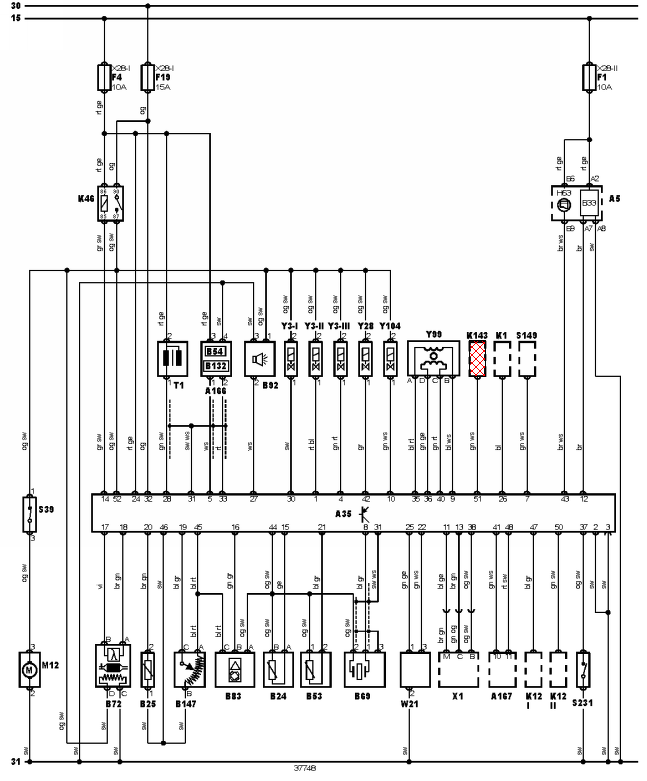

A főrelé tekercsét kimérted? Vedd le a fedelét és nézd meg, hogy az érintkezői nincsenek e beégve. Ha az ECU 24 lábán van feszültség akkor a relé 86-os lábán ott kell lenni a 12 voltnak és a motorvezérlő adja neki a testet a 14 lábon. Ha meghúzott akkor lesz az 52-n 12 volt.

A gyújtás és az üzemanyag szivattyú relét is teszteltem izzós módszerrel, stabilan világít az izzó, kapcsol, minden jó, így szerintem a relék rendben vannak. Holnap bekötöm a motorvezérlőt és megnézem a relén van-e az 52-n 12V. Gondoltam még megnézni a 31es kivezetésen lévő test kábelt és a C102 csatlakozó 3-as pontja közötti kontaktot. Ez mondhat valamit? Köszönöm! G.

Az tűnt még fel nekem az általad közölt rajzon, hogy a 2-3-9-8 (C101) pontok mint ha csatlakozós kapcsolattal lenne megoldva a főrelé és az ECU között mint a gyújtótraó 3-7 (C102) csatlakozása. Ezt neked kell kideríteni, hogy hol vannak és azok jó kontaktussal csatlakoznak e egymáshoz ill. a vezérlőhöz.
(#) huggybear válasza VIM hozzászólására (») Feb 28, 2024 /
Igen, ez szerintem is így van, de feltételezem rendben van, mert a relét kivéve tettem oda a próba vezetéket az egyes pontokhoz (85, 87, stb.) és ha nem lenne jó a kontakt a csatiban, akkor szakadást mutatott volna. Feltéve, ha az elméletem helyes. G.

Az 52-n akkor lesz 12V ha meg tud húzni a főrelé amihez kell az ECU 14. lábáról a "test", amit akkor fog kiadni ha megkapja a 32-n az akku + direktet és a gyújtáson kapcsolt +12V-t a 24-n.
A 32-esen van plusz, a 24-esen is van plusz, szóval rákötöm az ECU-t és ha kiadja a testet a 14-esen, akkor megmérem a relé 87-es lábán, hogy van-e 12V. Azt viszont feldugott csatival nem tudom az ECU-n ellenőrizni, hogy kap-e 12V-ot az 52es láb. G.

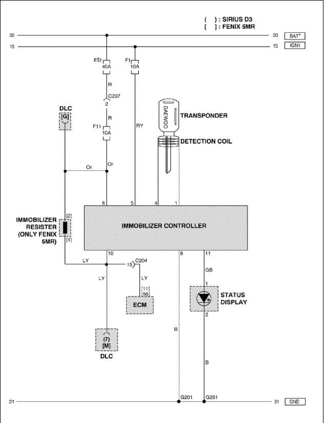

Az jutott még eszembe, hogy esetleg úgy lehetne kizárni az immot, hogy a csatolt kapcsolási rajz alapján kimérném a tápot és a testet, valamint, hogy megy-e jel az ECM-hez a kék-sárga (LY) színű kábelen. Azonban kérdés, hogy itt mit kellene tudnom mérni? Egyáltalán ellenőrizhető ez multiméterrel? Nagyon köszi! G.

Igen, a 2-es és 3-as lábon van test. Az üzemanyag szivattyúnak van egy másik reléje, legalábbis van egy olyan, hogy fuel pump relay és búg is, mikor gyújtást adok rá. Az immo panel valahogy kimérhető szerinted? Az immo vizsgálataként kellene tudnom szerinted kontaktot mérni az immobilizer controller 10-es és az ECM 11-es pontja között, ha rajta van a gyújtás és működik az utólagos panel? A zöld kábel (az utólagos panelen), ami elvileg a jelet adja, az van kötve a 10-es lábra (immo contorrel). Ha jelet ad, gondolom lenni kell kontaktnak vagy? Köszi! G.
(#) villanyipi válasza huggybear hozzászólására (») Feb 29, 2024 /
Nem pont úgy néz ki mint a te paneled, de szerintem az szimulátor ugyanaz a 2 immohoz szóval a led működését erről le tudod ellenőrizni, ha nem így működik akkor a mókány panel hibás és valóban immo hiba áll fent!
(#) huggybear válasza villanyipi hozzászólására (») Márc 1, 2024 /
Igen, ezt a videót néztem és feltűnt, hogy a videóban mutatott panel led jelzője villog, az enyém azonban csak folyamatosan világít, mikor ráadom a gyújtást. Lehet ez halálozott el... Köszi! G.

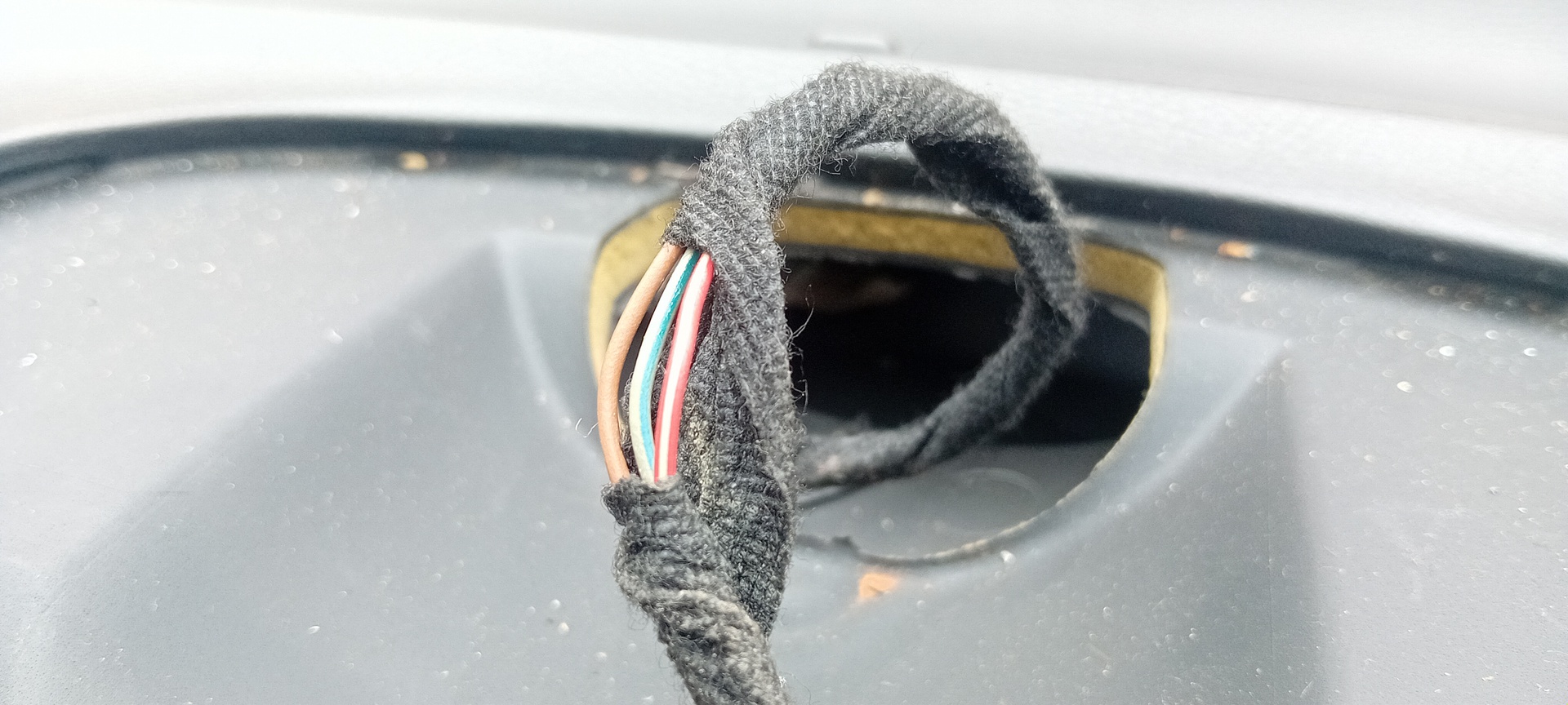

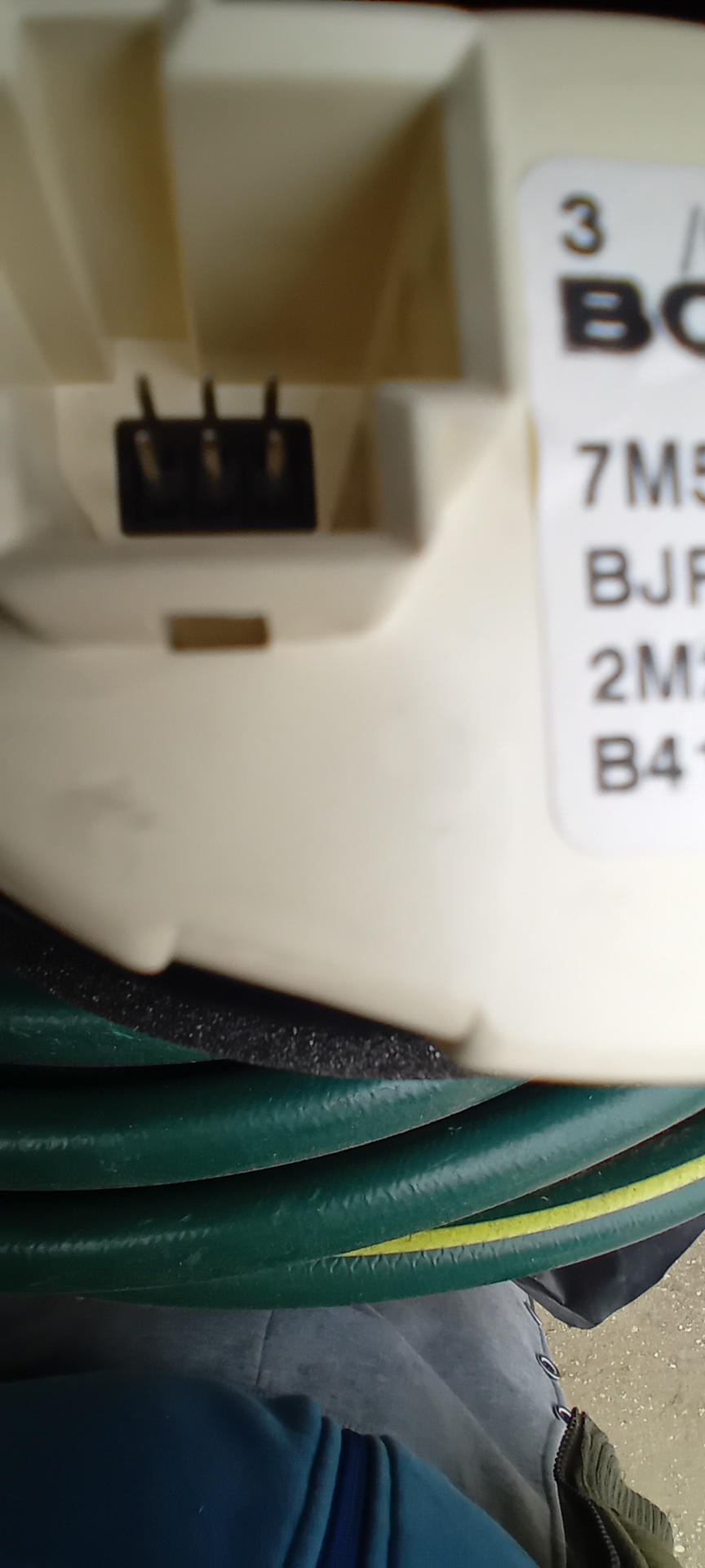

Sziasztok!Ford galaxy 2005 az alany.Az időmérő ora megállt,csak az óra állitó gomb világit,villog állitani nem lehet.Ki vettem,lehuztam a csatit róla.3 vezeték jön bele.Megmérném meg vannak e a feszültségek mielőtt vennék másikat.A kérdésem,milyen fesz.eket kellene mérnem?
(#) Gafly válasza bogumil13 hozzászólására (») Márc 2, 2024 /
Gondolom egy test, egy fix 12 V és egy kapcsolt (gyújtással együtt) 12 V.

(#) bogumil13 válasza Gafly hozzászólására (») Márc 2, 2024 /
"Nem ez a baja"
Akkor dobós?
Nem tudom jól értem e,ha asztalon probálom,akkor barna+ pirosfehér 12v igy működnie kellene?Vagy barna negativ és pirosfehér+zöldfehér pozitiv?

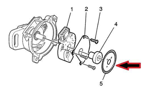

Nos, ott tartok, hogy még mindig nem indul a bestia, de cseréltem benne immobilizer emulátort egy kedves, fórumos társ által, melynek eredményeként már van szikra, de pár tekerés után, mintha megfulladna a motor. Ma egész nap ki voltak véve a gyertyák, szellőzött, feltöltöttem az akksit, de csak nem indul be. Csináltam egy videót:
https://drive.google.com/file/d/1Hvd5XtVSDJcfQIG7PivjjMsw1HWSvW1E/v...haring
Esetleg ez alapján vagy egyébként van tippetek mit nézhetnék még meg? Hibakód móricka olvasással továbbra sincs. Lehet hiba, hogy a gyújtás modulban a lyuggatott lemezt esetlegesen fordítva raktam vissza? Csatoltam képet mire gondolok. Nagyon köszönöm! G.
(#) blasz válasza huggybear hozzászólására (») Márc 7, 2024 /
Olyan mintha 180 fokkal volna elrakva a gyújtás, vagy rossz sorrend.
(#) huggybear válasza blasz hozzászólására (») Márc 7, 2024 /
Az lehet a modulban lévő lyugatott lemeztől, ha esetleg fordítva tettem bele? A sorrend rendben, azt megnéztem, hogy minden kábelt oda raktam-e vissza, ahol volt. Köszi! G.
(#) villanyipi válasza huggybear hozzászólására (») Márc 7, 2024 /
A lemezt megfordíthatod egy próba erejére, de a hangja alapján olyan mintha induláskor elfogynának az amperek, ha volna a közelben bikázós akkutöltő megpróbálnám azzal indítani, nem ismerem az akku korát de a rengeteg indítózás rendesen megtudja cibálni szegénykét!
