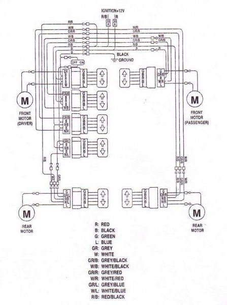

(#) Smileyking válasza kalkri hozzászólására (») Aug 6, 2008 / 1
Szia remélem ez jó lesz!

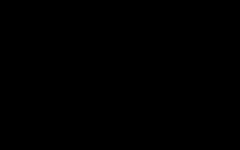

(#) akos70 válasza kalkri hozzászólására (») Aug 6, 2008 /
Nem olyan bonyolult az. Ha egy motorhoz 2 kapcsolot szeretnél, akkor az alábbi rajz szerint. Ahová csak 1 kapcsolo kell, ott értelemszerüen az egyiket elhagyod.
(#) kobold válasza akos70 hozzászólására (») Aug 6, 2008 /
Ötletes kapcsolás, hol találtad?
(#) akos70 válasza kobold hozzászólására (») Aug 6, 2008 /
Én rajzoltam. nálam kevesebb volt a fekete.
(#) kalkri válasza akos70 hozzászólására (») Aug 6, 2008 /
köszi mindenkinek a gyors segítséget, egyébként olyan a kapcsolórendszerem, hogy középen van négy gomb innen lehet mindegyiket irányítani, és hátul vannak még egy-egy gomb, összesen hat kapcsolóból áll, (BMW), üdv. kalkri
(#) akos70 válasza akos70 hozzászólására (») Aug 6, 2008 /
Talán most

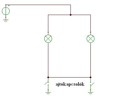

Hello
Azt szeretném kérdezni a hozzáértőktől, hogy Skoda 120-ban az ajtókapcsolóra ugye csak egy saru van rászúrva? És erre a sarura kapcsol teste a kapcsoló, ha kinyitjuk az ajtót?
Esetleg le tudná valaki rajzolni(akár paint-ben), hogy hogy van összekötve a két ajtókapcsoló, meg a két utastéri lámpa?
(#) titi válasza m.joco hozzászólására (») Aug 29, 2008 /
Igen.
A két kapcsoló párhuzamosan.
De tudtommal csak egy lámpa van...legalábbis a miénkben úgy volt.
(#) m.joco válasza (Felhasználó 13571) hozzászólására (») Aug 29, 2008 /
Hello
Szóval akkor ugye így van?
De valamit nem értek. Indításgátlót szeretnék szerelni a kocsiba, és az ajtókapcsoló fontos szerepet játszana ebben. Szóval az anyósülés felőli oldalon megkerestem mind a két vezetéket, amelyik az ajtókapcsolóra megy. Egy kicsit leszedtem róluk a szigetelést, és multival azt próbáltam mérni, hogyha kinyitom az ajtót, akkor arra a két vezetékre kapcsolja-e a kapcsoló a testet(úgy mértem, hogy sípolni kéne a multinak). Az egyik vezetéken(piros) nem jelenik meg a test, hiába nyitom ki az ajtót. A másik vezetéken(zöld) meg csak akkor jelent meg a test, ha az anyósülés felőli oldalon nyitottam ki az ajtót. Érdekes módon ha ezt becsuktam, és a sofőr felőli oldalon nyitottam ki az ajtót, akkor nem sípolt. De ha a bekötés úgy van, ahogy rajzoltam és mondtátok, akkor elvileg sípolnia kellett volna akkor is, ha a sofőr ajtaját nyitom ki. Vagy lehet hogy rossz vezetéket próbáltam ki. Ez a két vezeték együtt futott a kesztyűtartó mögött.
És egyébként milyen izzók vannak az utastér világítás lámpáiban.
(#) potyo válasza m.joco hozzászólására (») Aug 29, 2008 /
Valószínűleg rossz vezetéket néztél, mert valamelyiknek sípolnia kellett volna. Az ajtókapcsolót nem birod kicsavarozni, ha nyitva van az ajtó?
10W körüli izzók szoktak lenni, de legegyszerűbb, ha lekapod a lámpát, és megnézed
(#) m.joco válasza potyo hozzászólására (») Aug 29, 2008 /
Hello
Megtaláltam már azt a vezetéket, sípolni csak akkor sípol, ha az anyósülés felőli ajtót nyitom ki, ha a sofőr felőlit, akkor nem. Megmértem multival, kb. 60ohm ellenállást mutatott akkor az a vezeték meg a test között. Bár azt hiszem ezzel nem lesz probléma.
