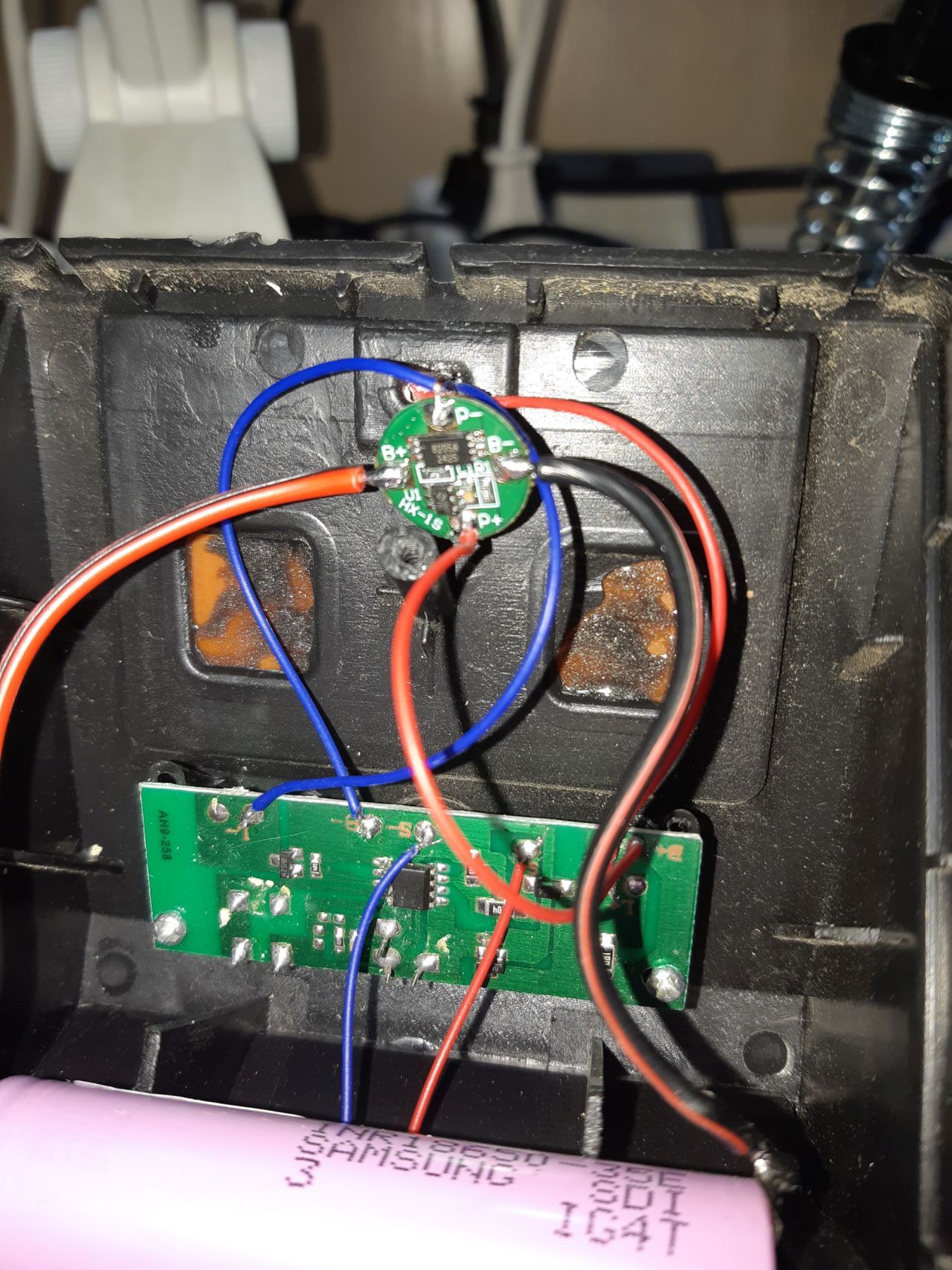

hello! Na eljutottam odáig, hogy nem találom fel a spanyol viaszt, de - ahogy írtad is - mivel semmi védelem nincsen ezekben a ledes lámpákban tettem bele egy ilyet. Ahogy írja is a leírás, be is forrasztottam ezt az akku és az akku kimenetek (pozitív és negatív) közé. Nem törtlnt semmi, pedig a 18650-es akku kapcsain mérni tudtam 4,1 V-ot és ez meg is volt az akku protektor B+ és B- padjai között is. A P+ és a P- padokon 150 mV-ot mértem letakart napelem mellett, mert ugye ebben van a fotoellenállás is, így ha letakarom világít. A kapcsolót is nyomtam, ha esetleg lekapcsolt állásban lett volna. Labortápot érintettem (3,7V) direktben maga a lámpa panelján a B+ B- pontokra és onnantól "bekapcsolt" a lámpa és rendeltetésszerűen működik. Nem tudom, mi az oka, hogy addig nem kapcsolt be, de most már az akkuvédelemmel működik. Most fényszegény idők jönnek, tesztelni fogom azt, hogy ne történjen meg az akku mélykisülése. Mert eddig hiába cseréltem feltöltött akár márkás akkura, bekövetkezett a mélykisülés. A védett 18650-es akku pedig jóval drágább, mint maga a lámpa vagy egy ilyen akkuprotektor. Ekkora 'beruházást' még elbírnak ezek a lámpák. Ha van tipped, kíváncsi vagyok mi okozhatta ennek a 'bikázásnak' az igényét.

Írni akartam, hogy ezekre a védelmekre először rá kell kapcsolni a töltőfeszültséget, csak azután használható a kimenetük. Ahogyan ez normál esetben, -rendeltetésszerű felhasználáskor történne.
Szerintem felesleges bele... Más: Napelemes mozgásérzákelős UH állatriasztóm 4x AAA 700 mAh-s akkupakkját kicseréltem 2P Li-on cellára, azóta már 2 hete folyamatosan működik. Töltés nélkül. Eredetileg egy éjszakát sem bírt a NiMh akkujával...
Ok, köszi az infót. Ahol 2 db akku van, ott közösítem a 2 db akku + és - kivezetéseit a protektor panel B+ és B- pontjára? Szerintem a nagyobb változat is 3,7V-ról megy, nem hiszem hogy sorban lenne kötve, de biztonság kedvéért ránézek a kialakításra, abból úgy is kiderül. A LiPo akku csere előtt még végzek egy tesztet, mert van jópár ilyen cuccom hozzá.
