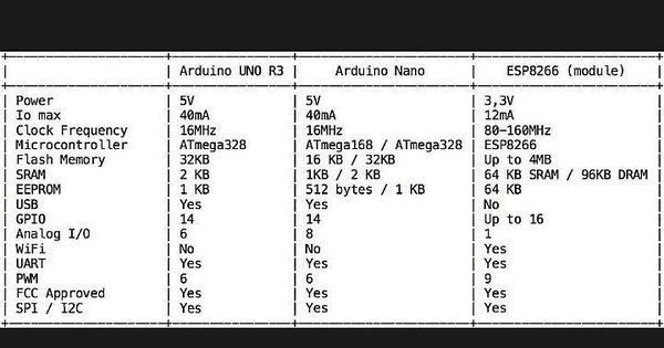

(#) kameleon2 hozzászólása Máj 17, 2024 /
Sziasztok! Arduino illetve klónnal kapcsolatban lenne kérdésem, hátha más is járt így. Nyilván az olcsó hús és tisztában is vagyok vele, de ha használható, akkor semmi gond. Eddig Uno klónokat rendeltem, használtam. Az kiderült, hogy némelyik memóriája defektes. Így a kisebb memória igényű feladatokat gond nélkül megcsinálják, de van amihez már válogatnom kellett. Ettől függetlenül teszik a dolgukat.Most elmozdultam a Nano irányába és pár lila panelt rendeltem CH340-el. Miután felraktam a virtuális soros drivert és átállítottam az IDE-ben az alaplapot és a módot, szépen el is indultak. Igaz, volt ezek közül is egyszer használatos, mit azóta sem tudtam felülírni, de gondolom bootloader feltöltéssel akár javítható is. Azonban ami számomra nagyon furcsa, hogy mind az UNO-ra mint a Nano-ra 16MHz-es órajelet írnak, ennek ellenére ugyanazt a szoftvert az egyik vagy a másik alaplapra fordítva a Nano klón esetében jó, ha a negyede a futási sebesség. Tudja valaki ennek csípőből az okát? Találkoztatok ilyennel? Egy led villogtatásnál még nem szembeszökő, de hangok generálására vettem őket és így nagyon durva, hogy 4x-es szorzót kellett használjak ugyanannak a sebességnek az eléréséhez. Minden észrevétel és tapasztalat érdekelne. Ha kell fel tudom dobni azokat a szoftvereket, amivel kijöttek a memória és sebesség problémák. 8 bites DAC megoldással szöszölök. Olyat is tapasztaltam, igaz, az nem az Arduino baja, csak azon vettem észre, Hogy készítettem UNO-ra egy USB > parallel > 8bit DAC megoldást. Gyakorlatilag COVOX-szerű megoldás pont a régi LPT portos COVOX panel teszteléséhez. Megy is szépen, de volt, hogy kiderült már régebben, a notebookom egyik USB-je kicsit sánta, bizonytalan. Persze van jó port is rajta ami stabil. A stabil portokon szépen egyenletesen szól, a sánta porton sikerült a régi magnó nyávogás effektjét elérnem. Pont ugyanúgy szól, mint amikor húzza a szalagot a magnó. De ez utóbbi csak színes megjegyzés. Eddig hangkeltésben 8-féle megoldást készítettem el. A MIDI lenne a következő lépcső. Ezért érdeklődöm. A Nano fizikai kialakítása tökéletes lenne egy házi MIDI szintetizátor fejlesztéséhez - ami reprodukálható, utánépíthető. Csak tudnom kellene az olcsóság határait.
A hozzászólás módosítva: Máj 17, 2024

(#) Bakman válasza kameleon2 hozzászólására (») Máj 17, 2024 /
„mind az UNO-ra mint a Nano-ra 16MHz-es órajelet írnak, ennek ellenére ugyanazt a szoftvert az egyik vagy a másik alaplapra fordítva a Nano klón esetében jó, ha a negyede a futási sebesség.”
Ugyanolyan tudásúak a kontrollerek? Gyaníthatóan nem és ebből adódik a különbség.

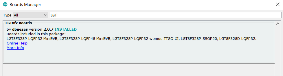

(#) Feri007 válasza kameleon2 hozzászólására (») Máj 17, 2024 /
Ha klón, akkor valószínűleg LGT8F328P kontrollerrel épült.
Namármost ez -szégyentelnül, még a típusjelet is utánozva - Atmega328p-nek felel meg,
de nem 100%-osan ugyanaz. Ez az időzítések különbségében nyilvánul meg először.
A megoldás az, hogy fel kell tenni az LGT8Fx támogatást.
Sok helyen le van írva, hogyan kell, szerintem már itt HE-n is.
Röviden:
1. Preferences, Additional Board manager URL:
https://raw.githubusercontent.com/dbuezas/lgt8fx/master/package_lgt...x.json
2. Utána Tools: Board: Boards Manager
Rákeresel az LGT -re, és telepíted.
És persze telepítés után kiválasztod, melyik boardod van. Ami nem magától értetődő,
mert a boardok jelölése nem mindig egyértelmű.

(#) kameleon2 válasza Feri007 hozzászólására (») Máj 19, 2024 /
Köszönöm. Stimmel LGT klón. Azonban most meg lettem lőve, mert az meg 32MHz-es nem 16MHZ. Ami önmagában nem baj, de ez meg pont a kétszerese az Arduino UNO-énak. Azaz a teszt fájlom órajele most már nem negatív hanem pozitív irányba tolódott el.
(#) Bakman válasza kameleon2 hozzászólására (») Máj 19, 2024 /
Nem tudom, hogyan írtad meg a programot, de ha kimenet változtatása szabályos időközönként történik meg egy időzítő segítségével, akkor szinte mindegy, hogy 16, 32 vagy 64 MHz-en jár a kontroller. Lefelé addig lehet menni, amíg két ütem között a kontrollernek van ideje elvégezni az esetleges egyéb feladatokat.
(#) kameleon2 válasza Bakman hozzászólására (») Máj 20, 2024 /
Ez nem teljesen saját. Egy meglévő modplayer. Elég összetett a szoftver, megtaláltam végül az időzítés beállításait is és az LGT mikrokontroller órajel állítási lehetőségeit is. Egyszerűbbnek tűnt átállítani az órajelet 16MHz-re.
