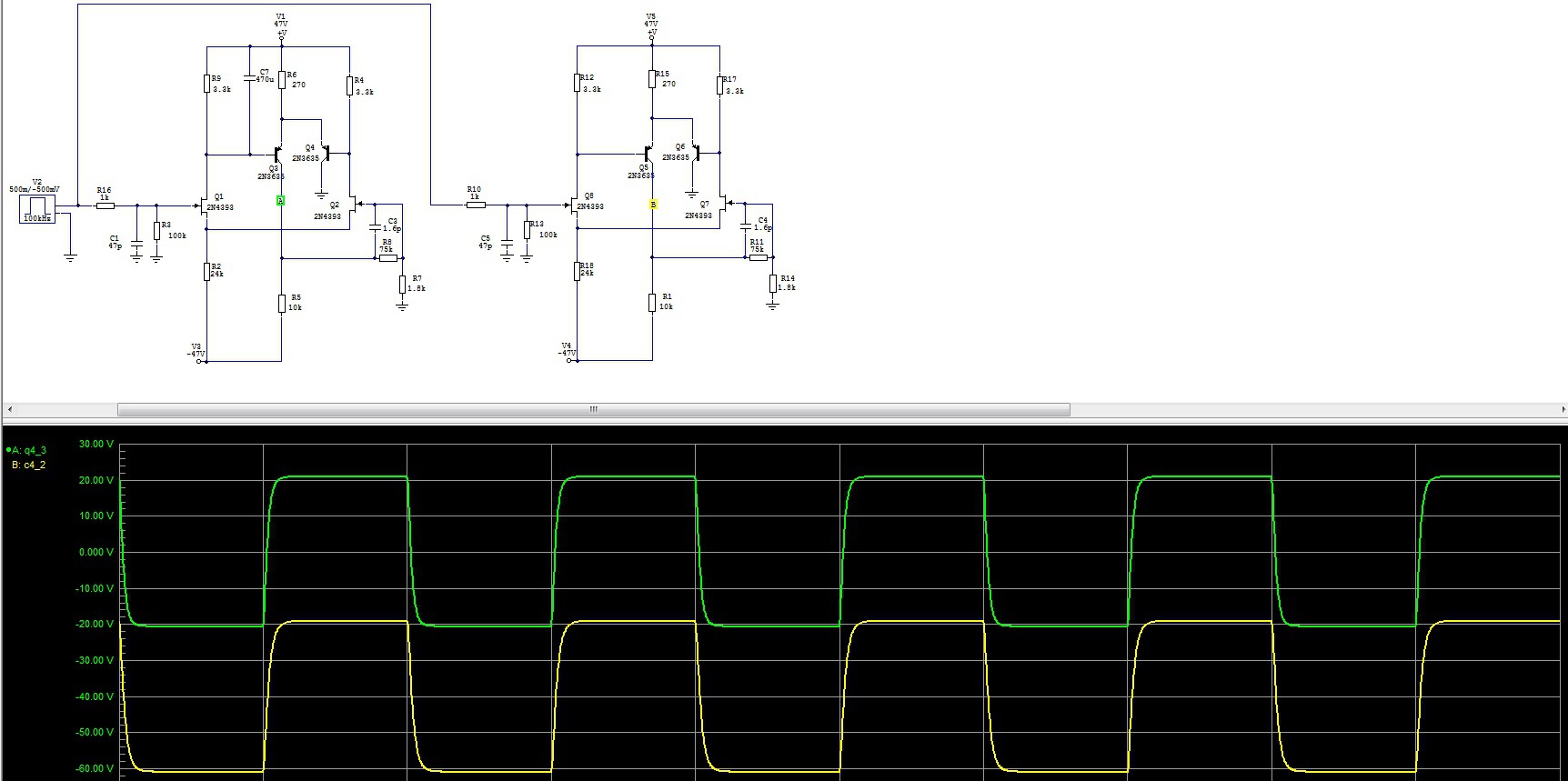

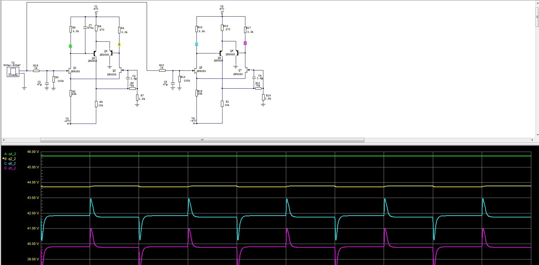

Ha C7 jelen van, akkor Q1 sourcekövetőként működik, és sourceból hajtja Q2-t, ami közös gate-ű fokozatként működik. Így nincs probléma a kapacitásokkal. Q2 kimenetére Q3 emitterkövető csatlakozik, nagy bemeneti ellenállással és kis bemenő kapacitással. Q3 emittercsatolva hajtja a közös bázisú Q4-et. Az eredmény széles sávú átvitel.
C7 helyett Q4 kaphatna fix bázisfeszültséget is, de Q1 drainjét használva, javul az áramkör DC stabilitása, egyfajta szervóként. Igen ötletes megoldás!

Nyilván elszúrták a tervezést. Én nem nyúlnék bele nagyon, ha egy mód van rá. Amik lehetőségek: 1: Csökkenteni a bemeneti impedanciát, mondjuk 47kohmra. Ez egy DAC esetében nemigen okozhat gondot. 2: Cserélni a becsatoló 100k-t a szervó kimenetén 47kohmra. Ezzel duplázódik a szabályozási tartomány. Esetleg mindkettő.
Erre én is gondoltam, mármint a bemeneti 100kOhm csökkentésére, és a szervó beavatkozási tartományának növelésére.
Szimulátorban tesztelgettem néhány módosítást, mint például a duál jfet kaszkódra cseréjét, de biztos hogy hatása lenne a hangra. A Source körben a kondival áthidalt soros ellenállás sem jó megoldás. Bár megszünteti a gate áramot szinte nullára, de ennek is lehet negatív hatása a hangra. Maradt egyelőre az, hogy vettem több új 2N5199 fetet, és teszt áramkörben válogattam a megfelelőt. Az adatlap szerint a hőmérséklet függvényében is növekszik a gate áram, tehát egy pici hűtőcsillag is szóba jöhet. Mondjuk a 100mW-ot sem éri el a disszipáció, de lehet hogy 20-30 fokkal hidegebben megoldódna a probléma.
