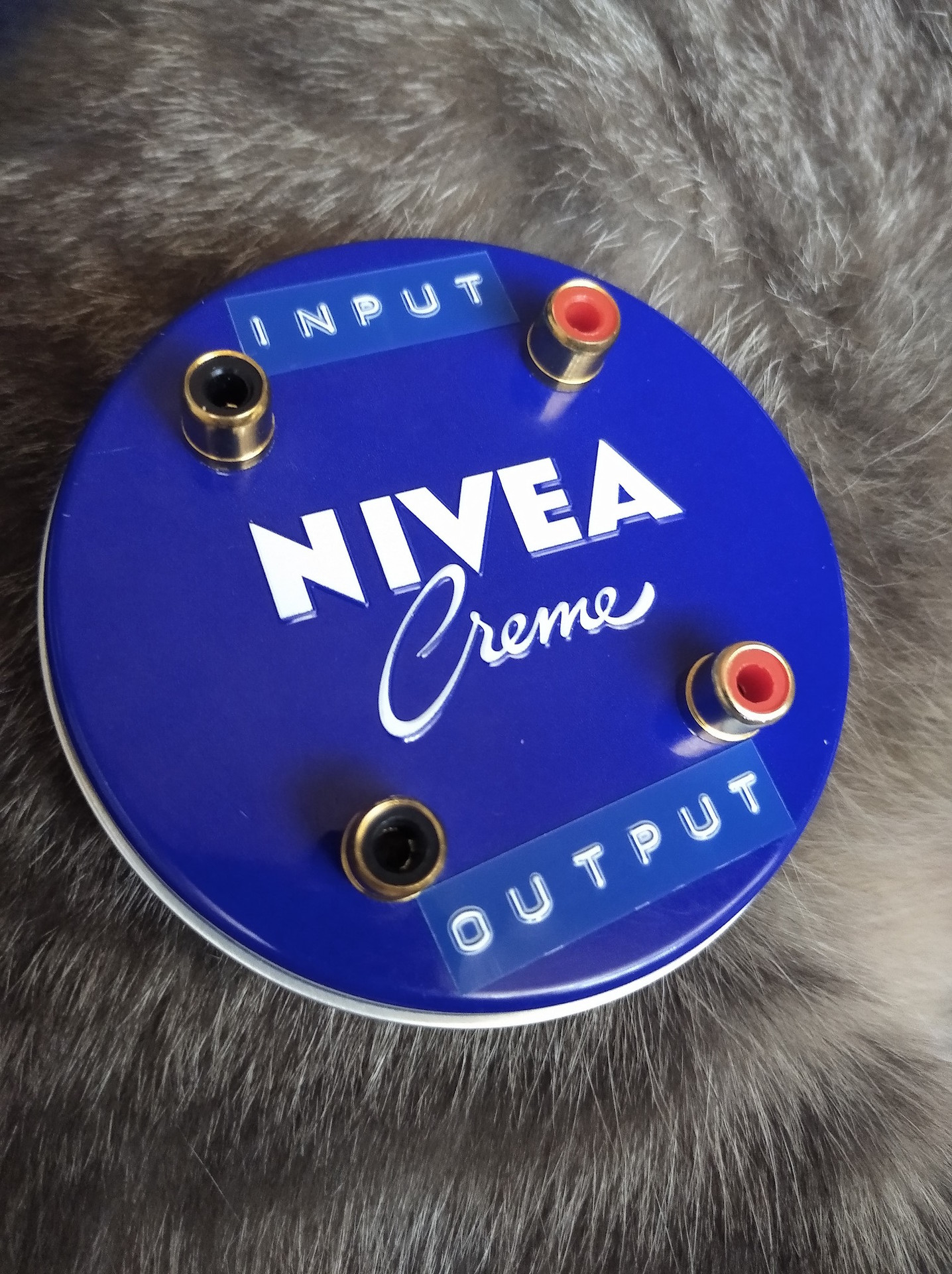

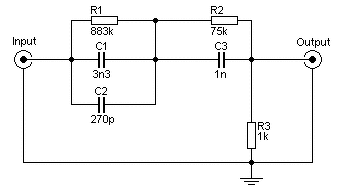

szükség lett rá, rákerestem, gyorsan összeraktam, hátha később is jól jön. Reverse RIAA korrektor, vonal szintű bemenetből, hangszedő szintű és átvitelű kimenetet csinál. CD lejátszóval tesztelhető, vagy (tervezője szerint) használható az erősítők phono bemenete.
A két zöld ellenállás pont 995 Ohm, nagy és sehova nem fogom beépíteni, ide elfér. 75k, 1nF van, azok a sárga fólia 3.3nF kondijaim valamiért pont 3.7nF-osok (???), a 883k ellenállásra jók azok a nemszeretem, 1M álló trimmerek.
És, et voilà!

(#) JZoli válasza teddysnow hozzászólására (») Jún 1, 2024 / 2
Hát az az NRK-5-ös ellenállás, biztos van vagy 60 éves. Szénréteg, gyatra minőség. Nem éppen ide való! Az alkatrészek értéke ebben a kapcsolásban elég kritikus. Minél pontosabb értékek kellenének!

(#) teddysnow válasza JZoli hozzászólására (») Jún 1, 2024 /
Igen, tétováztam is egy pár percet, hogy azt az ellenállást betegyem-e, de már a maga a kapcsolás is túl megy a józanész határán, ha jobban belegondolunk, így ment. Értékre minden hulla pontos. Sőt! Értékre minden hulla pontos!

(#) Udvari Zsombor válasza teddysnow hozzászólására (») Jún 1, 2024 /
Szép kivitelezés és a kék Dymo címke is jól megy hozzá ‒ egyszerű, de nagyszerű.

(#) teddysnow válasza Udvari Zsombor hozzászólására (») Jún 2, 2024 /
Köszönöm szépen! Szeretem a Dymo-t.

(#) somitomi válasza teddysnow hozzászólására (») Jún 3, 2024 /
Sok éve én is csináltam egyet, ezt a kapcsolást dobtam össze egy darab próbanyákon. Fotóm most nincs, de amúgy sincs bedobozolva, mert egyszer kibontottam belőle az RCA csatikat valami máshoz.

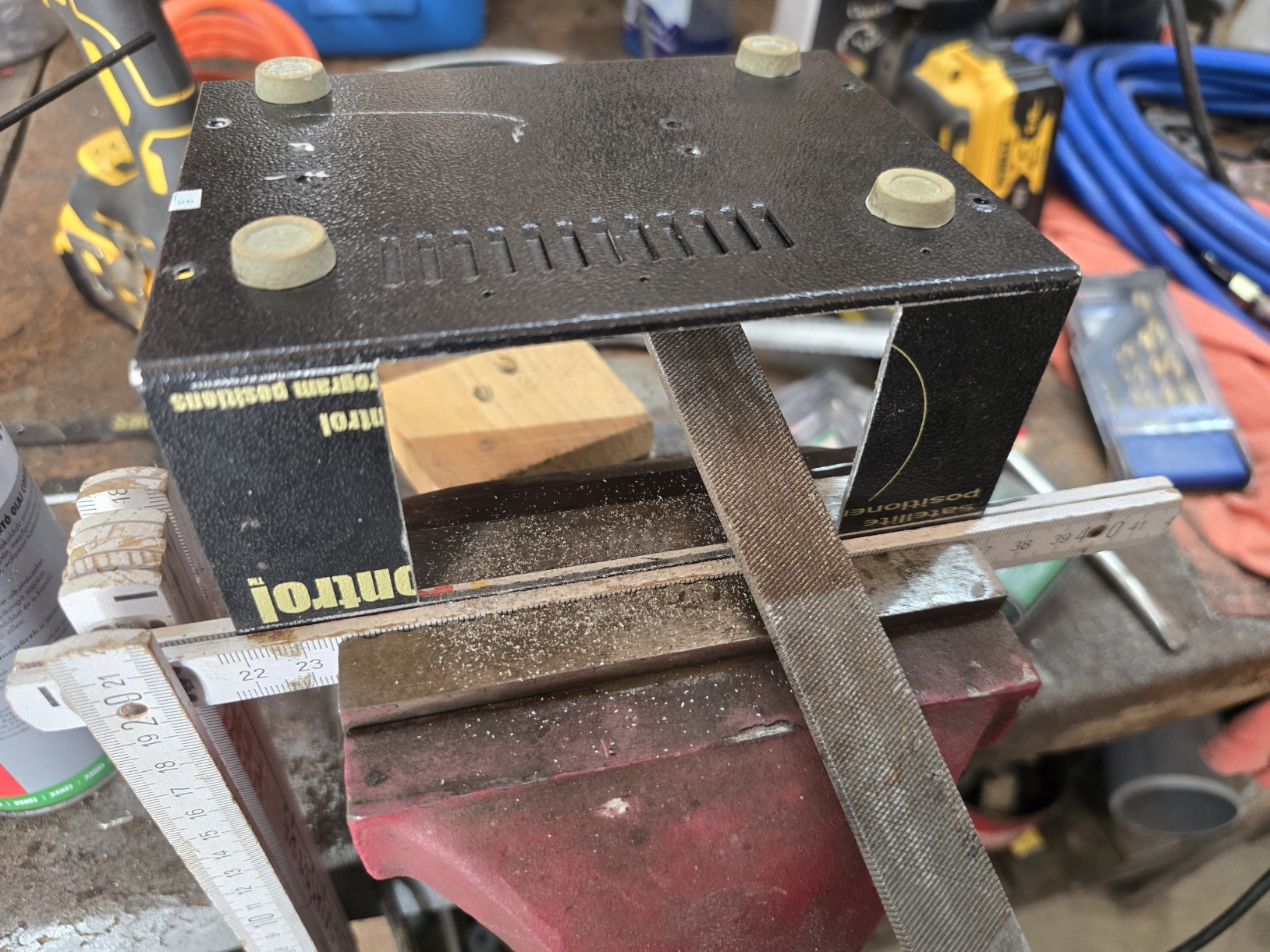

(#) gyula84 hozzászólása Jún 6, 2024 / 20
Üdv egy netes rádiót építettem meg egy régi parabola antenna forgató vezérlőjének a dobozába. Kijelzőnél lehetne szebb is, de nekem megfelel, később lehet rakok rá egy WiFi antennát is
