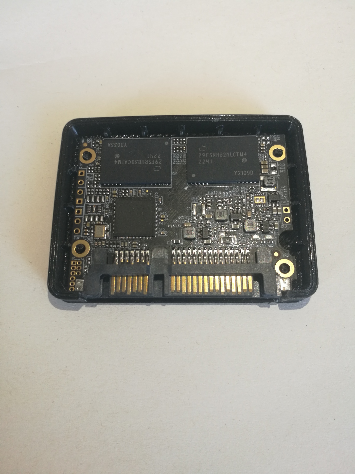

(#) bbb hozzászólása Jún 14, 2024 / 2
Kicsit nehéz volt helyet találni az ssd-nek, ezért kapott új csomagolást... Nagyon kicsit kellett csak csiszolni, hogy beférjen a helyére, s felső borítást nem kapott, így is stabilan rögzült az új helyén Végül az új tokkal együtt kétoldalassal be lett ragasztva, így szellőzhet is és jól is néz ki.

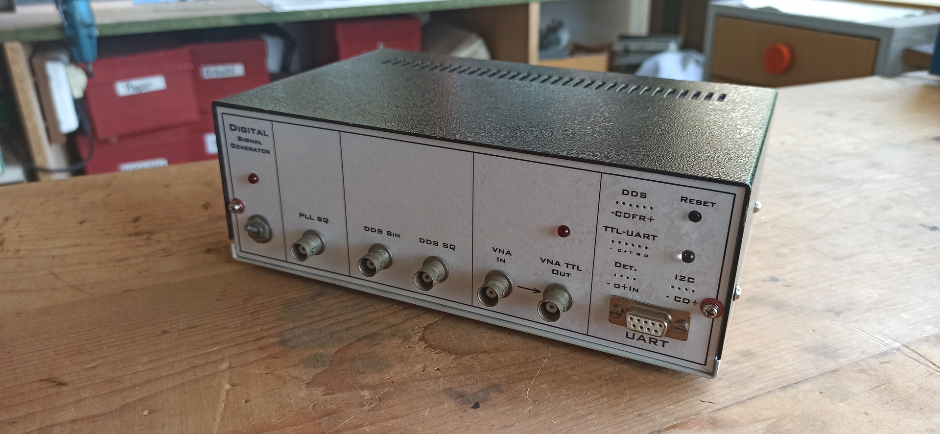

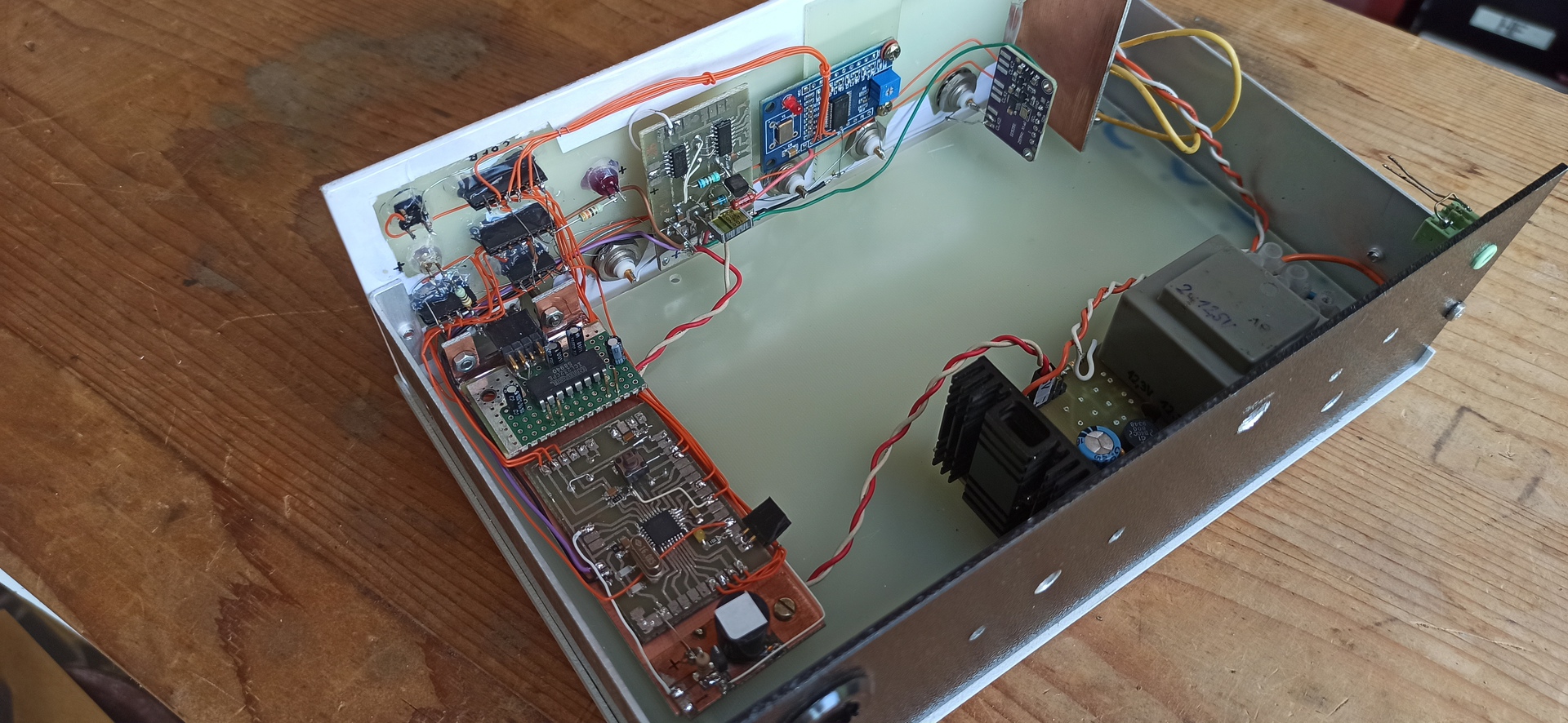

(#) Medve hozzászólása Jún 17, 2024 / 14
Digitális jelgenerátor
Bal oldalon egy Si5351-es I2C-s vezérlésű PLL egység, középen pedig egy AD9851-es DDS. A jobb oldalon egy osztó, hogy a PLL 4kHz-s induló frekvenciáját lentebb lehessen tolni. Ezeket egy Atmel chip kezeli, ami UART-on fogadja a parancsokat amit egy PC-ről, vagy egy telefonon futó terminál alkalmazásból lehet kiadni a megfelelő szintaktika szerint. Például "12000p" a PLL-t állítja be 12kHz-re, vagy 36kd a DDS-t 36kHz-re. Az I2C és a "DDS-busz" az előlapra ki van vezetve, hogy más hardvert is vezérelni lehessen. Eredetileg wobblernek készült, így van egy feszültség bemenete, ezt is ki lehet olvasni egy soros úton beadott paranccsal. Ez a funkció egy Nano-VNA mellett már elavult.
Köszönet Barta Imrének az UART parancsértelmező szakszerű megoldásáért!
(#) lazsi válasza Medve hozzászólására (») Jún 18, 2024 /
Nekem vagy 30 éve tervben van egy ilyesmi... Az évtizedek során csak az változott, hogy éppen hogyan, mivel oldanám meg...
Tudom, hogy ez nem a "helyedben mit csináltam volna másképpen" topic, de mégis engedj meg pár megjegyzést:
- DDS választó: Mi történik, ha be van kapcsolva a jobb szélső és a jobbról 5. kapcsoló? Vagyis egyszerre választod ki a GND-t és a + tápot... (Mert késő van, fáradt vagy és nem figyelsz a kapcsolás sorrendjére...)
- UART közösítő: Mi történik, ha a MAX232 és a BT egyszerre akar kommunikálni?
- Ha már van RS232 és BT, akkor még egy FT232 (vagy valami újabb) is elférne... Akkor a PC-vel tudna USB-n keresztül is beszélni, hiszen egy újabb PC-ken már ritkábban van soros port.
- Tök jó, hogy a közepén van egy nagy hely! Ott pont elférne egy kvarc-kályha... Mondjuk 1MHz, és abból leosztva 1kHz - 100Hz
Tetszik az átgondolt tervezés! (Modul rendszerű: vagyis később bővíthető, cserélhető, könnyen javítható)
Jól mutatna egy olyan kép is, amikor látszanak a világító LED-ek...
Írtad, hogy Atmel ... konkrétan melyik típus?
