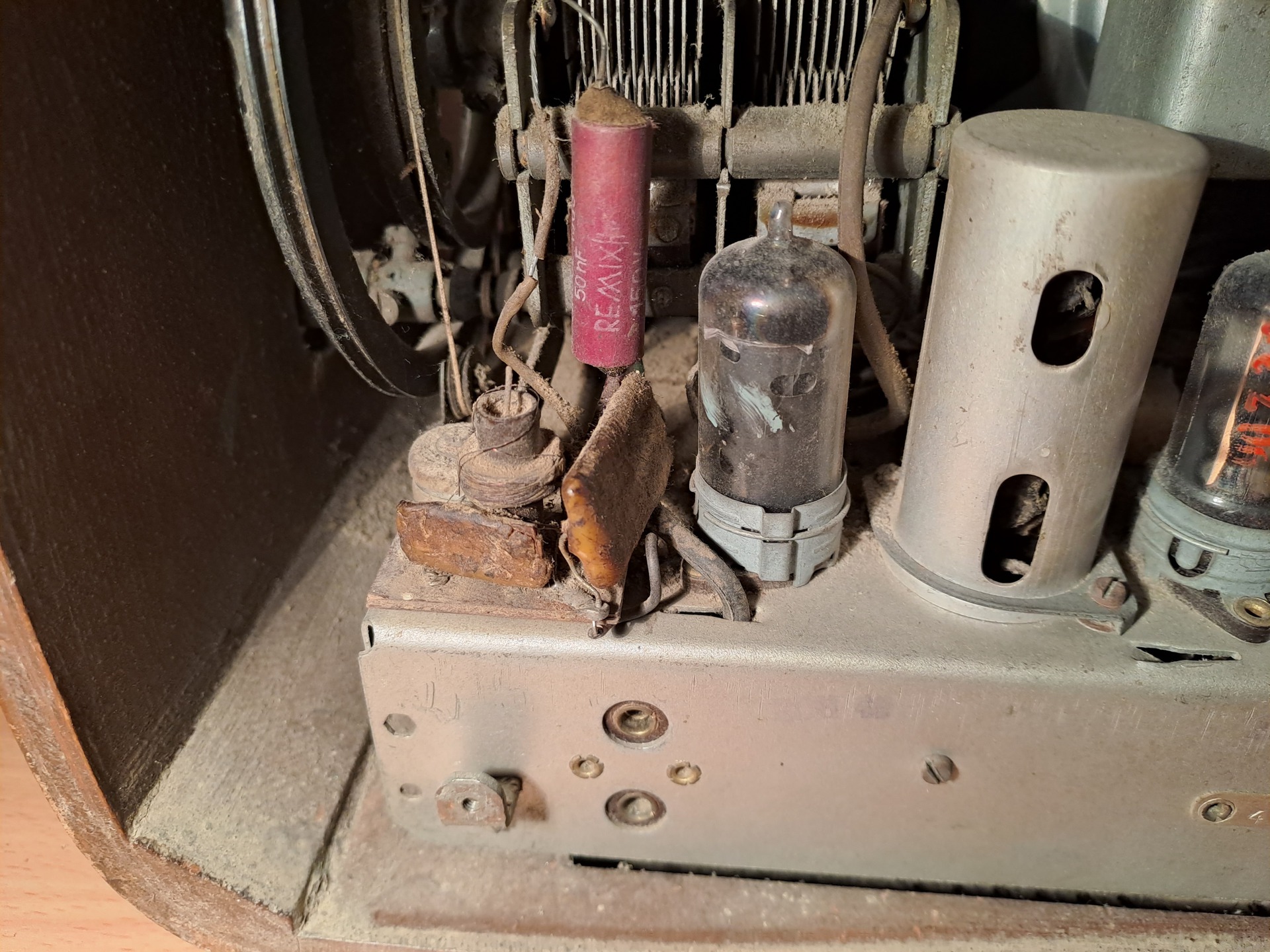

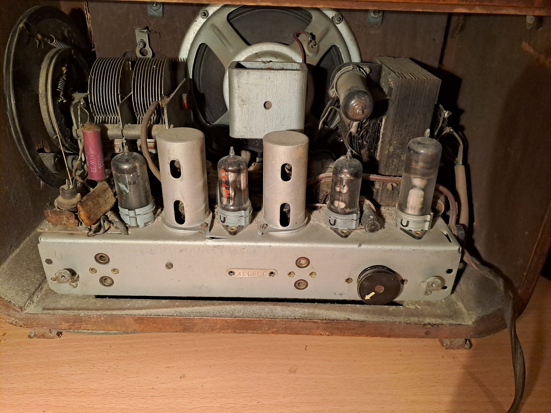

Nos, felkerült a rádió (Orion 420A) hozzám. Első belenézésre - ma már ennyire futotta csak -, gyakorlatlan szemmel ugyan, de hiánytalannak tűnik. Viszont több olyan rész is feltűnt, ami talán csak az én, ilyesmiben járatlan 30 éves szememmel, de gyanúsnak tűnik - aztán lehet, hogy a kor technológiájával ez így volt normális. (Az eddigi legrégibb készülék, ami járt nálam, 1967-68 tájékáról származik. Ez meg bő 10 évvel idősebb..)
Csatolok pár képet:
- Szóval az összkép épnek néz ki (nem rozsdás, nem egérrágta, persze porosnak poros), de..
- A hálózati trafónál az ennyire lazán álló szigetelési rétegek normálisak így? Vagy ez már beázás miatti megduzzadás eredménye lenne, esetleg így öregszik a korabeli szigetelőpapír? Biztonságos így bármihez, pl. a fémvázhoz nyúlni a gépben majd feszültség alatt, vagy romolhat jelentősen a szigetelési ellenállás a hálózat felé?
- Az antenna bemenet környékén az a sárgás tömb alkatrész jól gondolom, hogy nagyfesz. kondenzátor lehetett fénykorában, de mindenképp cserélendő már ránézésre is?
- A csövek oldalán a nagy felületű fémes kiválás utal arra, hogy a rádióban sok az üzemóra, jó működéséhez majd csőkészletet is kell(het) cserélni, vagy ez is a korszak jellemzője volt még?
- A trafós képen talán jobban látható pár kondi (?) kivezetése körül is gyanús, "megrohadtnak" tűnő a felület, ezek lennének esetleg az itt korábban sokat emlegetett kátránydugós kondenzátorok, amiket illik méregetés nélkül cserélni biztonsági szempontokból?
Ill. ezek már nem a képekre vonatkoznak, hanem inkább típusismerettel lehet rájuk mondani valamit:
- Olvastam olyat is, hogy ezeket a "rimlock"-nak is hívott csöveket könnyű eltörni, ha nem jól próbálod kivenni a foglalatból. Mi a jó módszer, amihez képest van a "nem jól"? Vagy mire kell kifejezetten vigyázni velük?
- És végül, 60-as/70-es évek nyomógombos készülékeihez szokva lehet csak nem jövök rá, de nem találom a hullámsávváltás lehetőségét a rádión, pedig elvileg 4 sáv is van rajta. Amire rájöttem, hogy a két oldalsó gomb (más kezelőszervet nem is találtam) egyike a bekapcsoló + hangerő, a másik meg a hangoló tárcsa. Az is megvan már, hogy mindkettőt ki lehet húzni. (Még így sem tiszta, hogy hol a 4 sáv választási lehetősége, mert mindkét gombnak csak két arretált pozíciója van, nincs köztes állás érzésre.) Ám de: a hangerő poti tengelyét kihúzva semmi nem változik érzetre, a hangológomb viszont elakad kihúzott állapotban, nem tekerhető tovább. Ez így normális, vagy ez mechanikus problémára (is) utal?
Bocsánat a sok kérdésért, első ilyen korú készülék nálam, de legalább rögtön családi örökség is (bár én soha nem láttam még működésben), nem szeretnék kárt tenni benne

- a hálózati trafó "ilyen", esetleg méréssel tudnád megállapítani, hogy megfelelő-e a szigetelési ellenállása, átvezet-e valamerre. Ha jelen állapotában működőképes, akkor jó, nem nagyon tudsz vele úgysem csinálni semmit, hacsak szét nem szeded és a vasmagot felhasználva, új huzallal, szigeteléssel újra tekercseled.
- Az antenna bemeneti kondenzátor nem annyira érdekes, viszont a hálózati kapcsoló utáni 4,7 nF az már nagyon is.
- A csövek oldalán a nagy felületű fémes kiválás természetes, emiatt nem kell cserélni.
- A kátránydugós kondenzátorok cseréjének szükségessége mérésük után indokolt (korábban leírt glimmes módszerrel), de megfontolandó, hogy azért már nem mai darabok, nem lehet tudni, hogy ha a méréskor jók is, meddig bírják. (A korhúség érdekében javasolt a régi házba bújtatni az új alkatrészt.)
- Rimlock csőnél alul a paláston van egy üveg bütyök, ez pozícionálja a csövet a foglalatba, csak egy pozícióban tudod bedugni. Kihúzáskor a szokásos elővigyázatossággal kell eljárni, felfele húzod, a tetején levő kis üvegcsúcsra vigyázol, ha nagyon nem mozdul, egy kicsit lehet jobbra-balra körkörösen billenteni és közben húzni felfele. Be dugásnál megkeresni az oldalsó üvegpöcök helyét a foglalatban és ebben a pozícióban betolni.
- A bal oldali gombbal működtethető a bekapcsoló-hangerőszabályzó/hangszín, a jobb oldali gomb pedig két külön funkcióval rendelkezik: a hangolás és a sávkapcsoló. Ennek a gombnak két különálló axiális pozíciója van: betolva és kihúzva; az első esetben elforgatva hajtja a forgókondit, skálamutatót, a második esetben elforgatja a hullámsáv kapcsolót egy "fogaskerék" által. A hullámsáv váltója alulról látható, egy kerek egység.
Lehet, hogy csak "erősebben" kellene forgatni, de az is lehet, hogy van valami mechanikai szorulás.

„Nos, felkerült a rádió (Orion 420A) hozzám. Első belenézésre - ma már ennyire futotta csak -, gyakorlatlan szemmel ugyan, de hiánytalannak tűnik.”
Minden megvan benne ami kell, tökéletes alap a restauráláshoz. A hangszóró tutira nem eredeti, de ez legyen a legnagyobb gond.
„A hálózati trafónál az ennyire lazán álló szigetelési rétegek normálisak így?”
Gyárilag nem ilyen volt.
Kevesen tekernek már csévetest nélkül trafót.
Ezzel is megszólalhat, de napi használatra így biztosan nem hagynám.
„Az antenna bemenet környékén az a sárgás tömb alkatrész jól gondolom, hogy nagyfesz. kondenzátor lehetett fénykorában, de mindenképp cserélendő már ránézésre is?”
Bolond ember cserél ész nélkül minden kondenzátort.
Mellesleg itt a rajza.
Igazán egy van amit rögtön vizsgálni kellene, az a 10 nF az EL41 rácsában.
„A csövek oldalán a nagy felületű fémes kiválás utal arra, hogy a rádióban sok az üzemóra, jó működéséhez majd csőkészletet is kell(het) cserélni, vagy ez is a korszak jellemzője volt még?”
Nem, akkor van baj, ha nem fényes. Ha a széle fehéredik, vagy teljesen fehér, akkor az működésképtelen.
Getternek hívják, és ez nyeli el a bennmaradt gázokat.
Akkor sem kell kidobni, mert másnak ilyen nincsen, és soha többet nem fognak gyártani már. Annyi és olyan van, amit a fióban fellelnek.
„A trafós képen talán jobban látható pár kondi (?) kivezetése körül is gyanús, "megrohadtnak" tűnő a felület, ezek lennének esetleg az itt korábban sokat emlegetett kátránydugós kondenzátorok, amiket illik méregetés nélkül cserélni biztonsági szempontokból?”
Lásd fentebb.
„Olvastam olyat is, hogy ezeket a "rimlock"-nak is hívott csöveket könnyű eltörni, ha nem jól próbálod kivenni a foglalatból. Mi a jó módszer, amihez képest van a "nem jól"? Vagy mire kell kifejezetten vigyázni velük?”
Rimlock csöveknek oldalt is van "csöcse", nagyon erőszakosan azt is le lehet törni (lásd melléklet).
Igazán pozicionálásra van, hogy másként ne lehessen bedugni. Kihúzni csak ésszel...
„És végül, 60-as/70-es évek nyomógombos készülékeihez szokva lehet csak nem jövök rá, de nem találom a hullámsávváltás lehetőségét a rádión, pedig elvileg 4 sáv is van rajta. Amire rájöttem, hogy a két oldalsó gomb (más kezelőszervet nem is találtam) egyike a bekapcsoló + hangerő, a másik meg a hangoló tárcsa. Az is megvan már, hogy mindkettőt ki lehet húzni. (Még így sem tiszta, hogy hol a 4 sáv választási lehetősége, mert mindkét gombnak csak két arretált pozíciója van, nincs köztes állás érzésre.) Ám de: a hangerő poti tengelyét kihúzva semmi nem változik érzetre, a hangológomb viszont elakad kihúzott állapotban, nem tekerhető tovább. Ez így normális, vagy ez mechanikus problémára (is) utal?”
Jobb oldalán van a sávváltó gomb.
Amúgy nem kell húzogatni semmit, ha szétszeded megtisztítani (amit úgyis kell), rá fogsz jönni.
„Bocsánat a sok kérdésért, első ilyen korú készülék nálam, de legalább rögtön családi örökség is (bár én soha nem láttam még működésben), nem szeretnék kárt tenni benne.”
Sok sikert. Ha engem kérdezel, akkor minél kevesebb átalakítással tedd működőképessé, és sok örömöd legyen benne.
Én PU bemenetről próbálnám elsőként, telefonnal/MP3 lejátszóval. Ha megszólal, már az is nagy örülés.

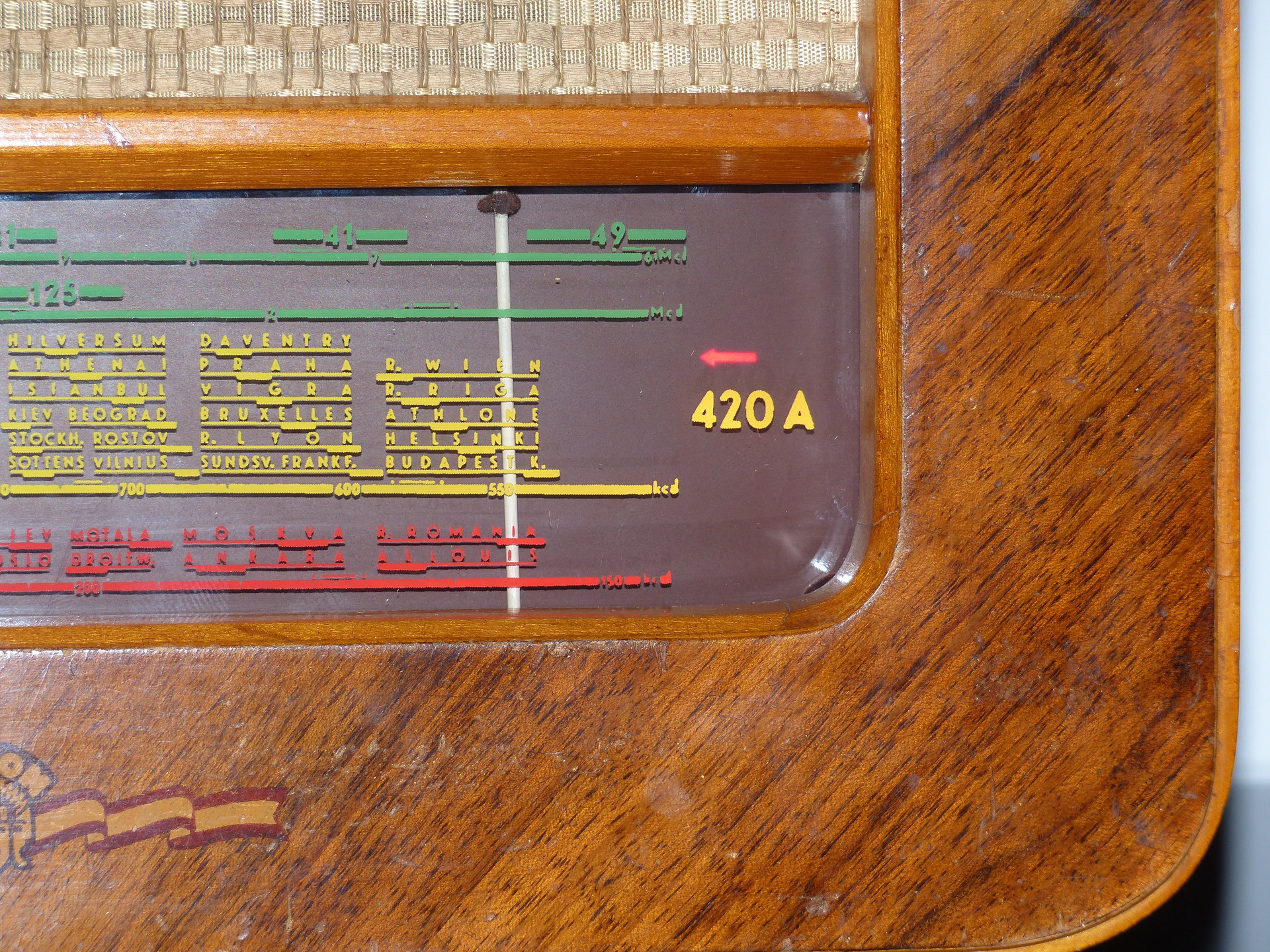

„Azt mondjuk még nem igazán látom, mi jelzi vissza, hogy milyen sávon jár éppen.”
A linkelt rajz ezen részén (is) elgondolkodnék.

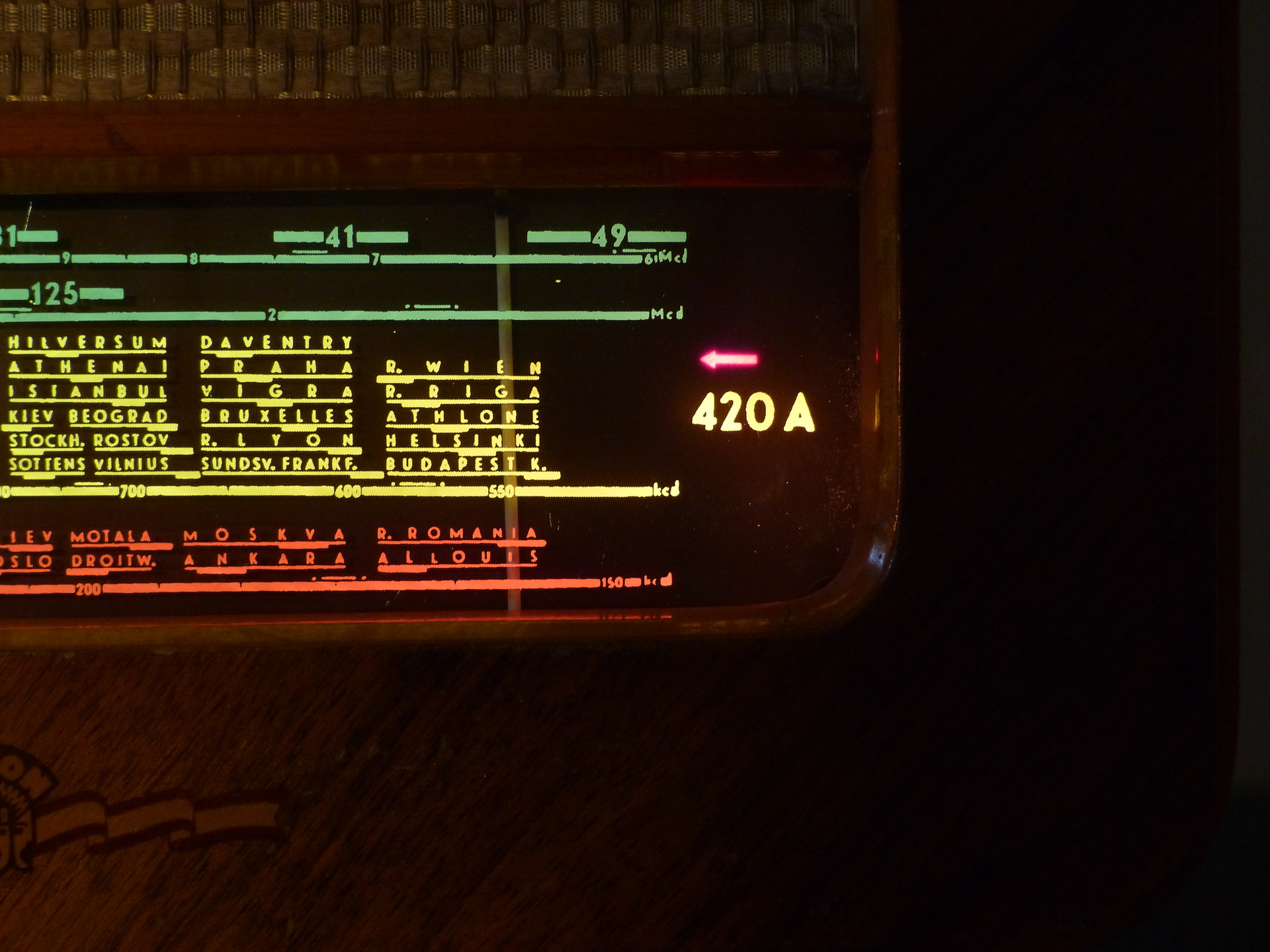

(#) Kinka István válasza Szikravadasz hozzászólására (») Aug 27, 2024 /
Én a bal oldalra emlékeztem, igaz közel ötven évvel ezelőtt láttam.

Szerintem a kettő között az a különbség, hogy a környezet világos vagy sötét... -> Tehát 50 évvel ezelőtt még sötétségben éltél...
(#) Szikravadasz válasza lazsi hozzászólására (») Aug 27, 2024 / 1
Szerintem meg erre gondolt:
„Emlékeim szerint a skála bal szélén kivilágította a kapcsolt sáv skáláját. (Talán nyíl formában.)”
(#) lazsi válasza Szikravadasz hozzászólására (») Aug 28, 2024 /
Ja... Én félreolvastam, és a "baloldalra" helyett a "bal oldalira"-t olvastam... Pedig szemüveg is volt rajtam...
(#) Tomi94 válasza Szikravadasz hozzászólására (») Aug 28, 2024 / 2
Kifejezetten hangulatos egyébként. Szerintem, ahogy fentebb javasolta is valaki, majd a tápkör és a csöves végfok élesztésével fogom kezdeni a projektet (a portalanítást követően). Ez remélhetőleg a jövő hónapban már meg tud történni, majd beszámolok az eredményről.
