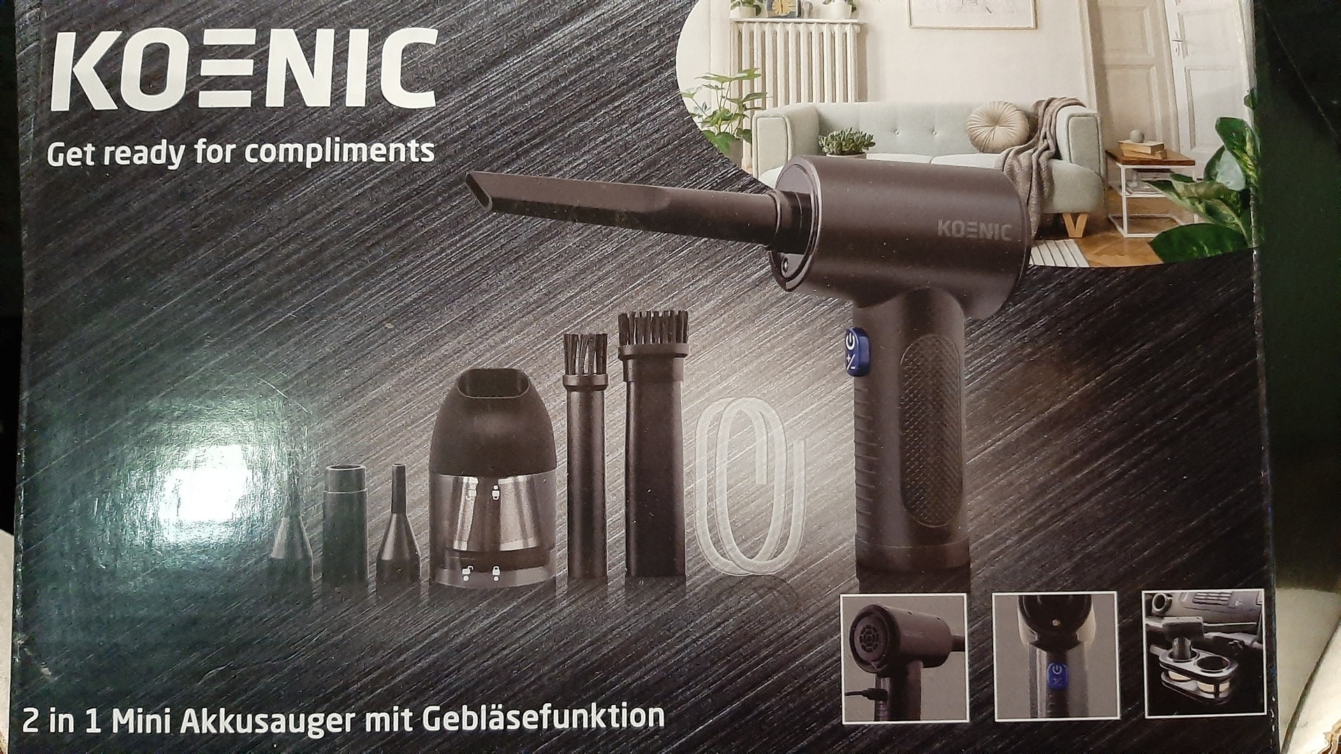

Más: a porzsák fedél ajtaján van egy barna retesszerű vajami.Ha van benne zsák benyomosdik, mi célt szolgál ez? Roidmi F8 porszívóElromlott a Roidmi (F8) Cordless Vacuum Cleaner porszívóm. A töltést nem veszi fel, nem indul el. Szétszedtem, az akkuk jónak tűnnek, a töltő panel lehet hibás? A motort szeretném kipróbálni, hogy van-e értelme új akkupakkot vásárolni. Van-e ötletetek vagy teszteltetek-e ilyen motort? A tápfeszültség mellet milyen vezérlő feszültségeket kellene rákötni, hogy elinduljon? Mellékeltem képeket, ott látható a motor típusa.Akkus porszívó csapágyaSziasztok!Ebben a kis játékporszívóban vajon milyen csapágy lehet? Úgy volt, hogy felkaptam egy akkus morzsaporszívót, kíváncsiságból, vagy mifene. Feltöltöttem az autóban -nem sokáig tertott, negyedóra múlva befejezte a töltést, de a porszívó cak nem indult el. Ma szétszedtem (akkuhibára gyanakodván), de a sok indítási próba után is 12,3V-ot mértem a 3 LiIon-on. Ez a sok sikertelen indítás után talán nem is rossz. Nézem a motort: szorul. Tengelyirányba nyomkodva kicsit könnyebb volt átforgatni. Gondoltam, jól megnyomom tengelyirányba és ráindítok. Be is indult. Na, tettem a tengelyvégi csapágyra egy csavarhúzóhegynyi olajat, forgatgattam, várzam, forgatgattam, vártam, majd indítás. Indul, forog -majdnem szépen. Még háromszor megismételtem ezt az olajozás-mozgatgatást-indítást, most már szépen dolgozónak tűnik. működik video Itt jön a kérdés (amit az elején feltettem): vajon értelme volt-e az olajozgatásnak? Mert egy szintercsapágynál ez csak ideiglenes siker. (Mondjuk egy megszorult bronzcsapágy is kétséges, de az talán megúszhatja). Számíthatok tartós működésre, vagy ne bízzak oly nagyon? A hozzászólás módosítva: Feb 19, 2025
10-ből 9-szer a régi kenőanyag gyantásodik meg. Olajozás kioldja, azt' megyen. Egy meleg szinter-csapágy beszippantja az olajat és +10 év.
