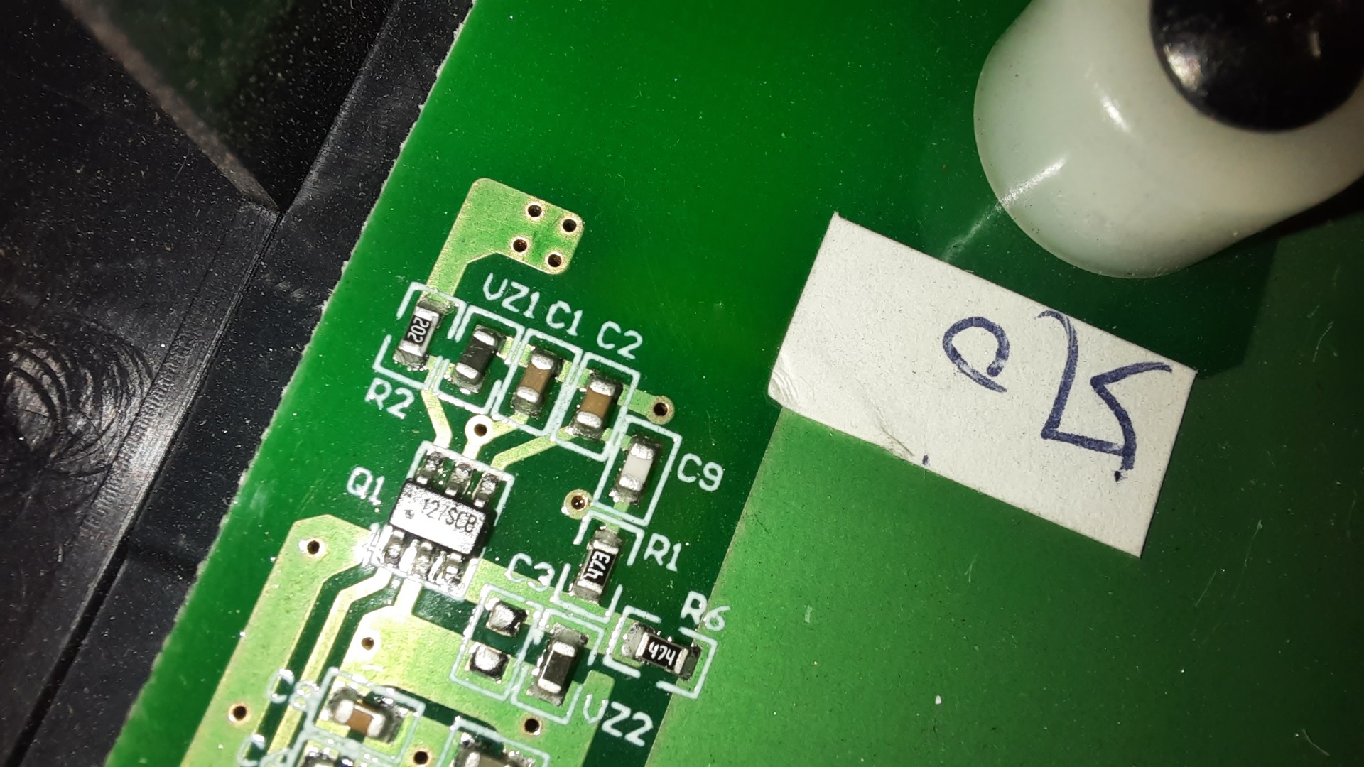

(#) kzozo hozzászólása Jan 13, 2024 /
Sziasztok. A képen lévő alkatrész mi lehet? A rajta lévő típus talán 127SCB. Google nem segít.
Válaszokat előre is köszönöm.
(#) boyscout válasza kzozo hozzászólására (») Jan 15, 2024 /
miben van ez benne?
(#) niedziela válasza kzozo hozzászólására (») Jan 16, 2024 /
Jó eséllyel
XC6415AA27MR
LDO, Dual out, Vout1/Vout2=2.00/3.00V±1%, 200mA,
(#) kzozo válasza boyscout hozzászólására (») Jan 16, 2024 /
Ez egy fitneszgépen van. A panel másik oldala egy telifóliás felület. Az egész egy kapacitív szenzor, ha az ember közel kerül a gép egyik felületéhez, megáll.
