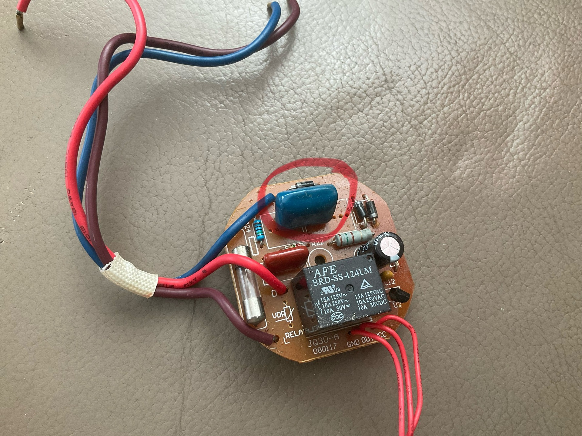

Szivárgó áram valószínűleg a mozgásérzékelőből megy át. Hogy mit lehet tenni ellene nem tudom. De mivelhogy ilyen kis áram folyik át nem hiszem hogy árt neki.
Köszönöm a gyors választ!...akkor nem "kattogok" tovább a jelenségen, ha nem károsít...marad így, vagy ha eszembe jut nappalra lekapcsolom, este meg vissza

Kapcsolj a reflektorral párhuzamosan egy 100 nF-os, X2, 275 VAC kondenzátort, megszűnik a jelenség. A vezetékek egymás közti szórt kapacitások miatt dereng.

Ez nem lesz olyan egyszerü mutatvány. Nem tudjuk hogyan van a reflektor felépitve. A mezei reflektorok egy kondis elötéttel kapcsolodnak egyenesen a hálozatra ( 230 V) ha ebbe beépitenek egy ugyanilyen mezei mozgásérzékelöt, az gyakorlatilag ugyanigy van kialakitva, hogy egy kondin keresztül kapja a 230 V, amiböl azután 12-24 V-ot csinálnak az elektronikához meg a reléhez. Azaz ha nem világit a reflektor a két kondi szépen sorba van kapcsolva, amin keresztül a LEDek derengenek, mert az elektronikának majdnem édesmindegy, hogy egy vagy két kondi van sorba kötve. Nekem az egyik berendezésben a fényforrásnak egy kapcsitáp van beépitve, és sajnos annak is mindegy, hogy egy vagy 2 kondi van sorban.
Itt azt kellene csinálni, hogy a fényforrás bemenetével párhuzamosan egy ellenállást kellene kötni : az értékét ki kell probálni, mert a mozgásérzékelö eredetileg egy sima kis munkaellenálláshoz ( izzo, ami hidegen kb 100 Ohm) lett tervezve nem pedig egy kapacitiv cucchoz. Sajnos a beépitett ellenállás melegedni fog.
Nem tudom milyen soros kondenzátorról beszélsz, a fázis és a nulla közé kell kötni. Több ilyet csináltam, mind működik.
Ugy a mozgáserzékelö mint a LEDek tápja is egy soros kondin kapja az energiát, mert az elektronika belül csak 12Voltra megy. Ott van a képen a relé is, ami a fogyasztot kapcsolja
(De minek magyarázzam, ha te meg ilyet sem láttál). Ugyanilyen áramkör van a LEDeknék is ( többnyire) mert azok is alacsonyabb feszültsegröl mennek mint 230 V). Azert kondin keresztül megy az áram, mert ez a leggazdaságosabb es legolcsobb megoldás, és nem is melegszik csak néha eldurran vagy kiszárad.
